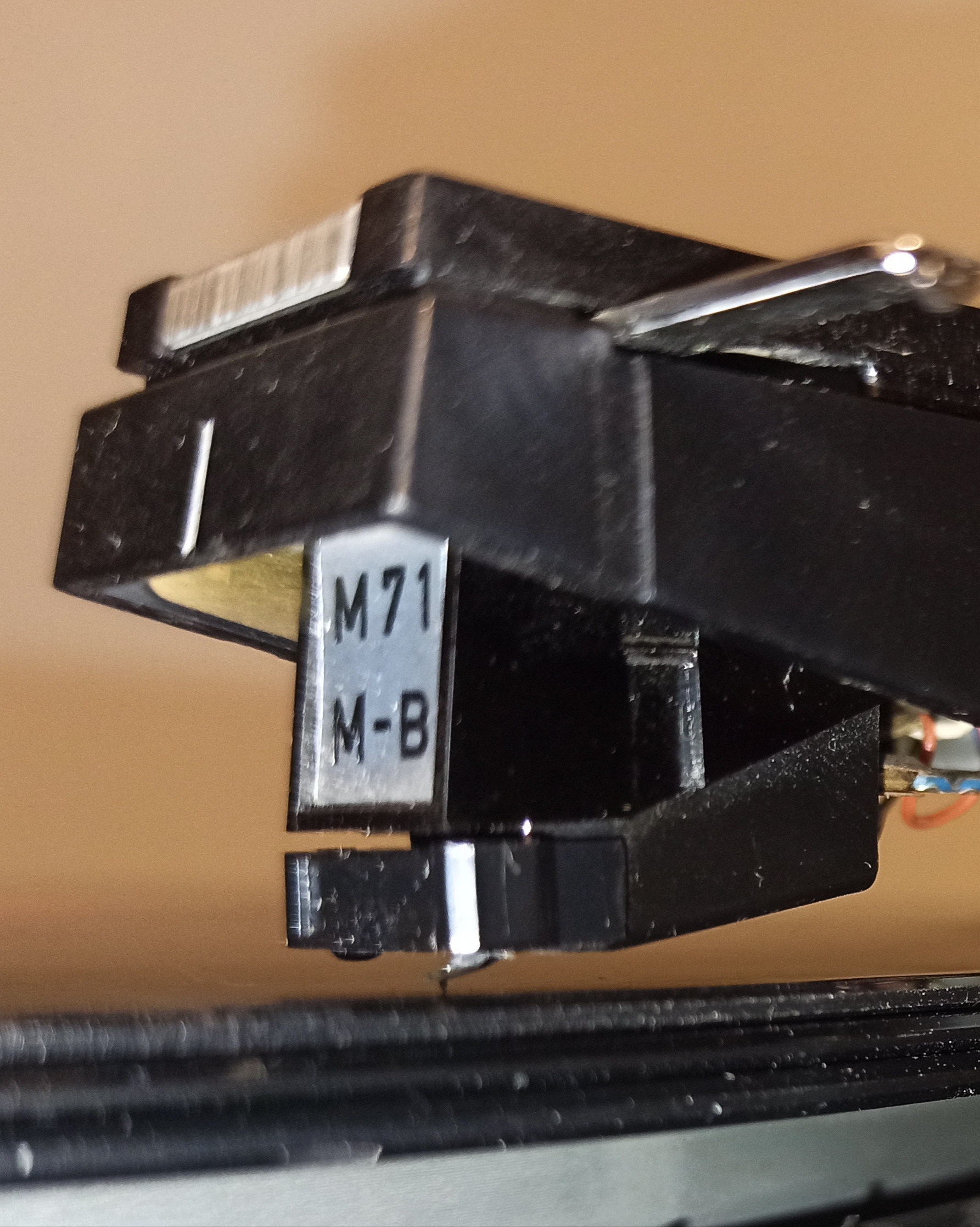

Witam posiadam gramofon firmy Dual 1015 mam z nim kilka problemów, opisze może pokrótce co było robione.
Więc tak ogólnie mechanika działa, włącza się, ramię przejeżdża nad płytę, opuszcza się no i gra.

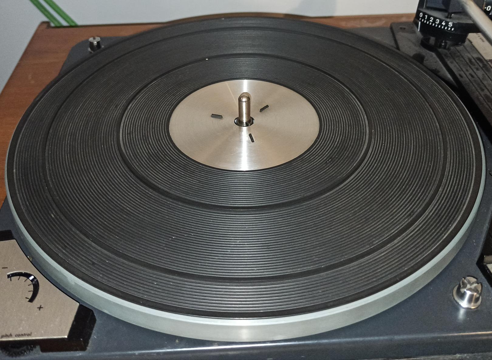

Gramofon był kupiony bez maty, jest tylko aluminiowy talerz z naklejona gumą, moim zdaniem powinna być na nim jeszcze mata dlatego że jak kładę winyl na nim to igła nie dociska do płyty jest między nimi przerwa około 3-4 mm, po podłożeniu 2 winyli i materiałowej maty gra.
Gra ale słychać szum taki jakby przy strojeniu tunera fm na niektórych płytach bardziej na jednych mniej, najbardziej słychać to co mnie bardzo zdziwiło na nowej płycie która była pierwszy raz odtwarzana.
Kable wymieniłem na SOMMER VECTOR PLUS kabla jest 1.5m, czy skrucenie go do 1m będzie miało duży wpływ na jakość dźwięku ? masy rozdzielone, uziemienie podłączone
wkładka M71MB, igła nowa Analogis 7992 Shure N 75 ED II

Re: Dual 1015

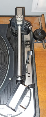

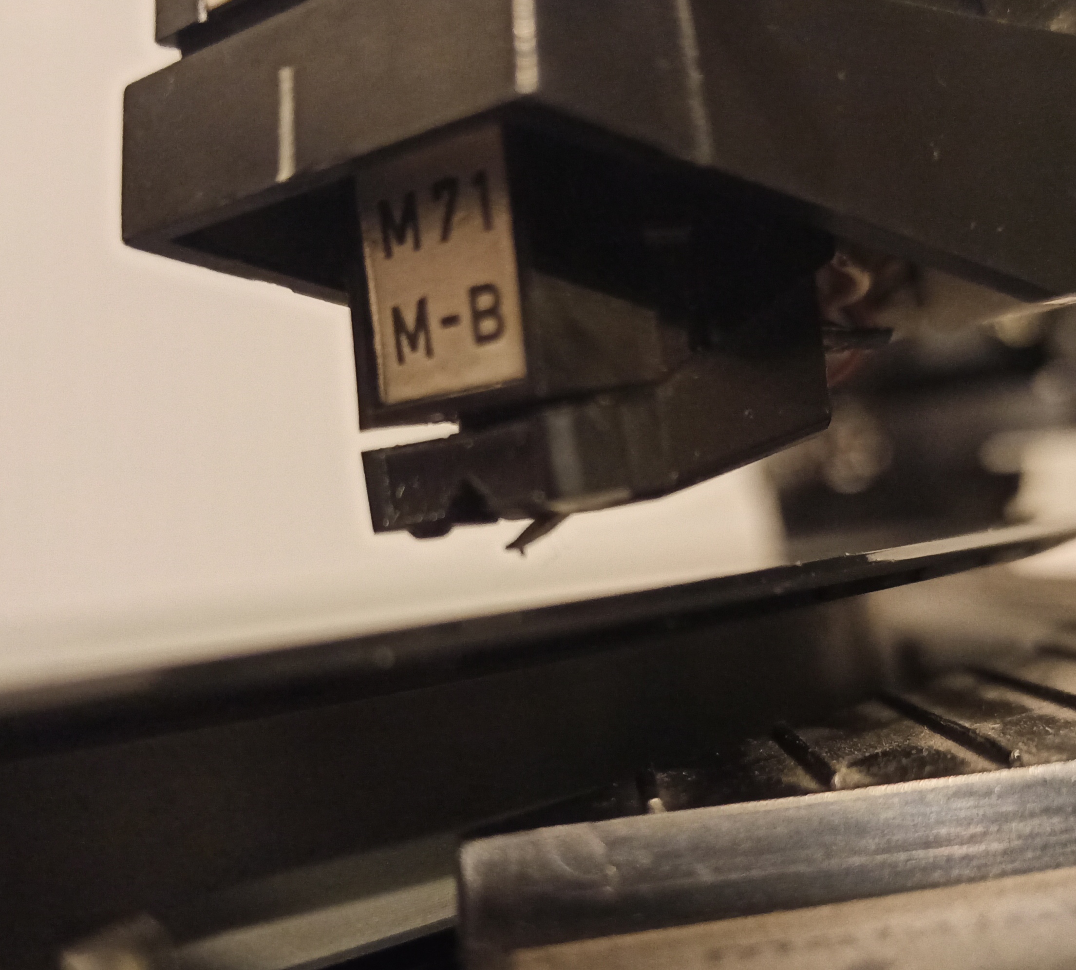

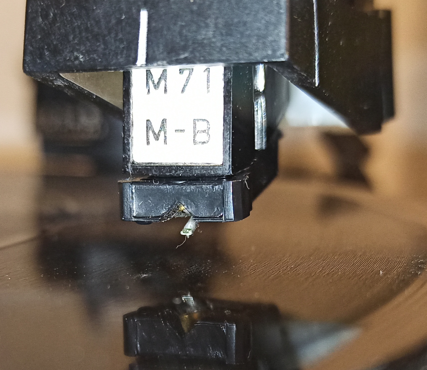

Możesz wrzucić fotki talerza, ramienia , wkładki na płycie, bez i z Twoim podwyższeniem? Będzie nam łatwiej.

Re: Dual 1015
Dopiero gdy na talerzu są 3 płyty wtedy igła dotyka winyla.
Oczywiście winda podczas zdjęć była opuszczona.

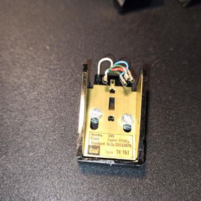

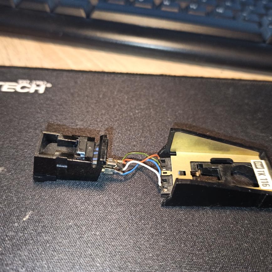

Re: Dual 1015
Czyli będzie u mnie brakować podkładki pod wkładkę , ale gdzie by tam miała być ? Bo na tej wkładce jest mocowanie na taki klips, mam też drugą wkładkę, może by można ylondo niej dopasować jakąś wkładkę która byłaby niższa ?

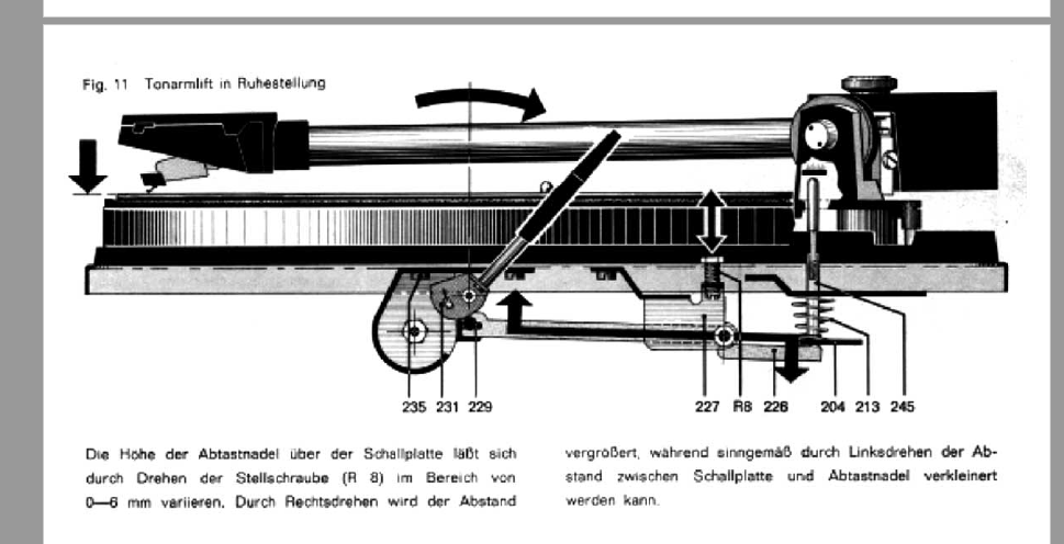

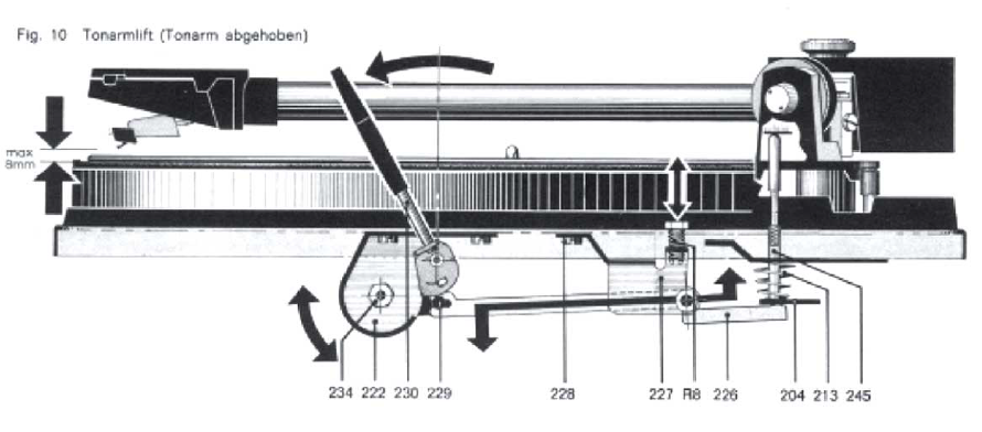

Re: Dual 1015
Nie powinna.

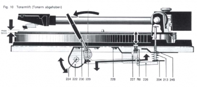

Trzeba wyregulować wysokość igły nad talerzem. Powinna wynosić max. 8mm ponad powierzchnią gumowej maty. Służy do tego śruba oznaczona na poniższych rysunkach jako R8:

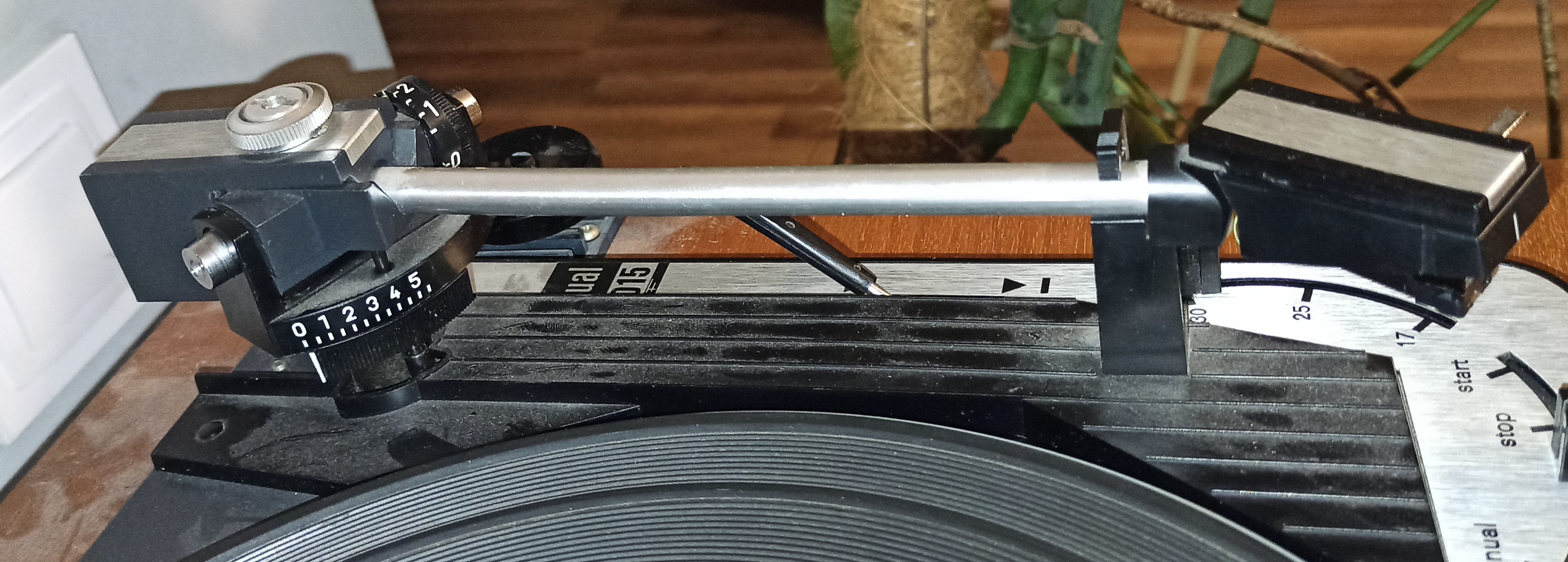

Re: Dual 1015

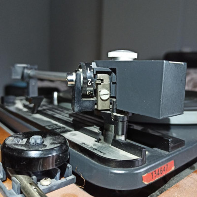

Jest tam ta regulacja, niestety niewiele wnosi, ruch ramienia w dół ogranicza element ze zdjęcia, regulacja na nim jest tylko dolnym elementem odpowiedzialnym za ruch ramienia do góry.

Re: Dual 1015
Jeśli piszesz o pokrętle z cyframi to służy ono do regulacji siły nacisku. Śruba R8 znajduje się zupełnie w innym miejscu. Byc może jest dostępna tylko od spodu. Czy znasz procedure ustawiania nacisku igły w Twoim gramofonie?

Re: Dual 1015
Chodzi mi dokładnie o ten element zaznaczony na zdjęciu.
Z tego co wyczytałem to powinno się ustawic przeciw wagę tak aby ramie "lewitowało" w poziomie przy skręconym docisku do zera, jeśli się mylę to proszę o poprawienie mej myśli

Re: Dual 1015
Chyba dobrze. Na wszelki wypadek podaję:
1.Ustawiasz pokrętło na 0,
2. przeciwwagą ustawiasz wyważenie ramienia tak by lewitowało,
3. ustawiasz nacisk pokrętłem. Dla tej igły nacisk powinien wynosić 1,75 g.
Tak zrobiłeś?
Edit.
Śrubki z niebieskiego kółka się nie rusza!

Tak właśnie zrobiłem, po regulacji śruba r8 ramię nieznacznie opadło, jutro zrobię zdjęcia i dokładnie zmierzę wysokość względem talerza.

Re: Dual 1015
Kręcenie tą śrubą powinien pozwolić zmieniać wysokość w całkiem sporym zakresie.
Z ciekawości zapytam jak jest z dostępem do niej? Nie widzę go na zdjęciach, więc chyba od spodu
