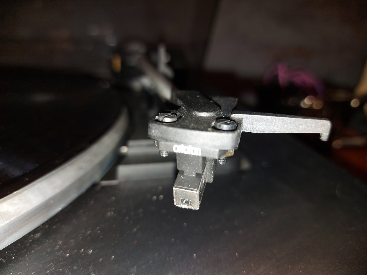

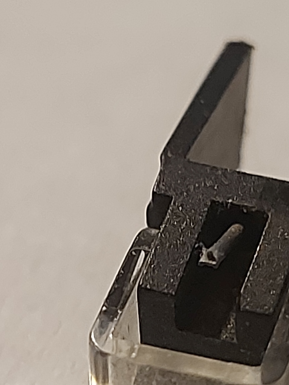

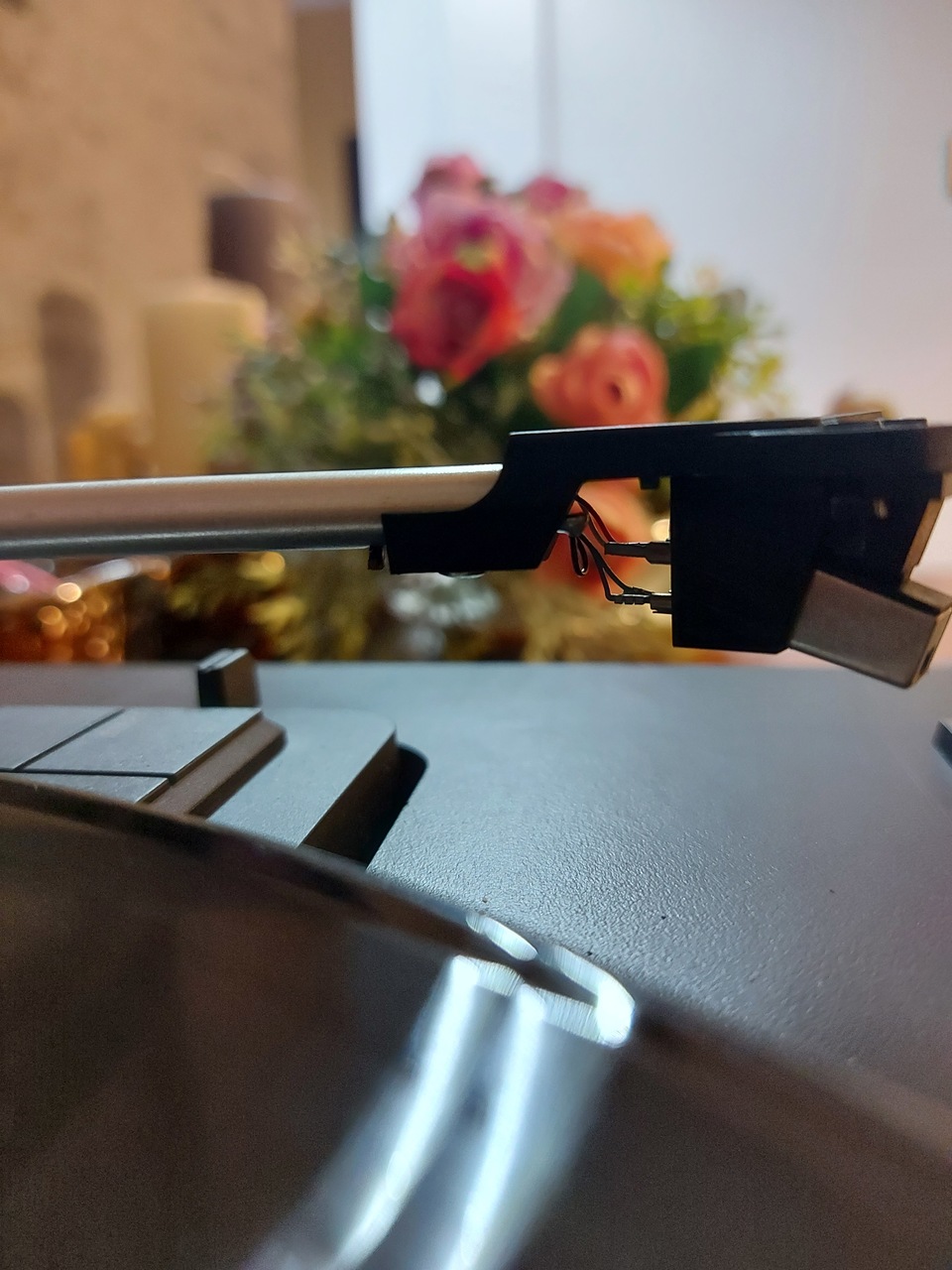

Tak, gramofon stoi poziomo. Dziś pokręciłem antyskating i już nie uciekała do środka. Ale z tego co wyczytałem to też należy dość dokładnie wyregulować.
jak już coś pokombinowałem,
Kombinacje polegały na tym, że próbowałem wyważyć ramię gramofonu. Ale po kilku próbach zamówiłem wagę do tego :)
Następna kombinacja to przesuwanie wkładki: przód tył. W pewnym momencie zaczęło już coś grać, ale beznadziejnie (nie wiem jak go skalibrować). Pływało.
Wkładka ma tylko napis: ortofon. Jak dotknę palcem ją od strony przewodów to buczy mocno w głośnikach. Jak poruszam to przestaje.
Tak jak pisałem jestem total zero nowicjusz, dlatego szukam pomocy.
Poniżej zamieszczam zdjęcia.
Z góry dziękuję za pomoc.

No cóż wkładka faktycznie nie najwyższych lotów. Można pomyśleć o np OM-10. Trudno ocenić stan igły ale na pewno ma sporo lat a jak mocno zużyta (lub uszkodzona) to będzie problem z utrzymaniem jej w rowku. AS nie ma wielkiego znaczenia przy poprawnym nacisku dla igły sferycznej, a już na pewno nie wpływa istotnie na utrzymanie igły w rowku.
Opisz jeszcze jak ustawiłeś nacisk?
