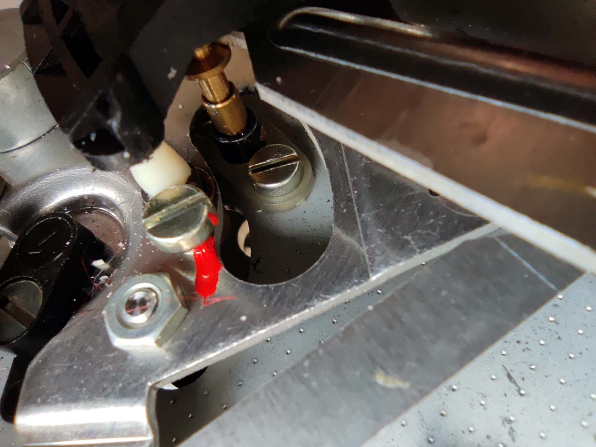

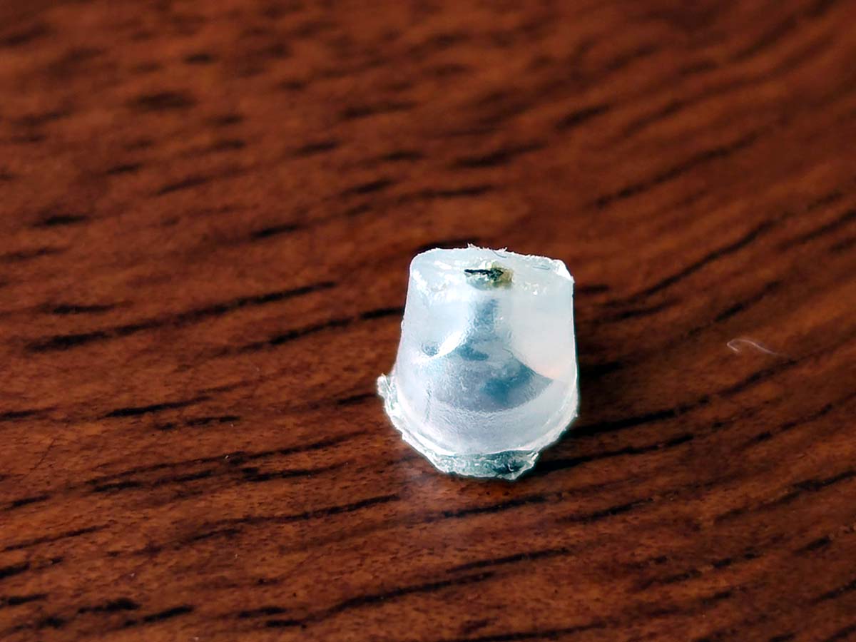

Pierwsza próba i nie trafia w kraj płyty, zalicza uślizg, obstawiam pimpel więc na warsztat zawodnika...

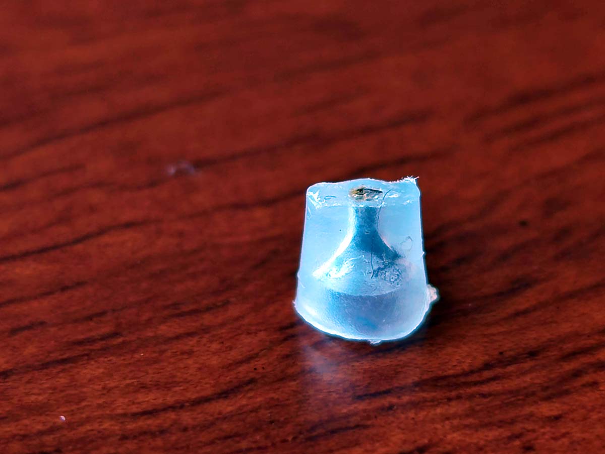

Coś jest ale twarde toto okrutnie, co ten Helmut zamontował...
Jakieś cudo jeszcze na kleju, ech :D :D .
No i ma swoje miejsce, pojechałem bez oszczędności wybrałem droższą wersję z allegro, niby pod oryginał...
https://allegro.pl/oferta/dual-pimpel-e ... ZjY4ZmM%3D
Tak wygląda

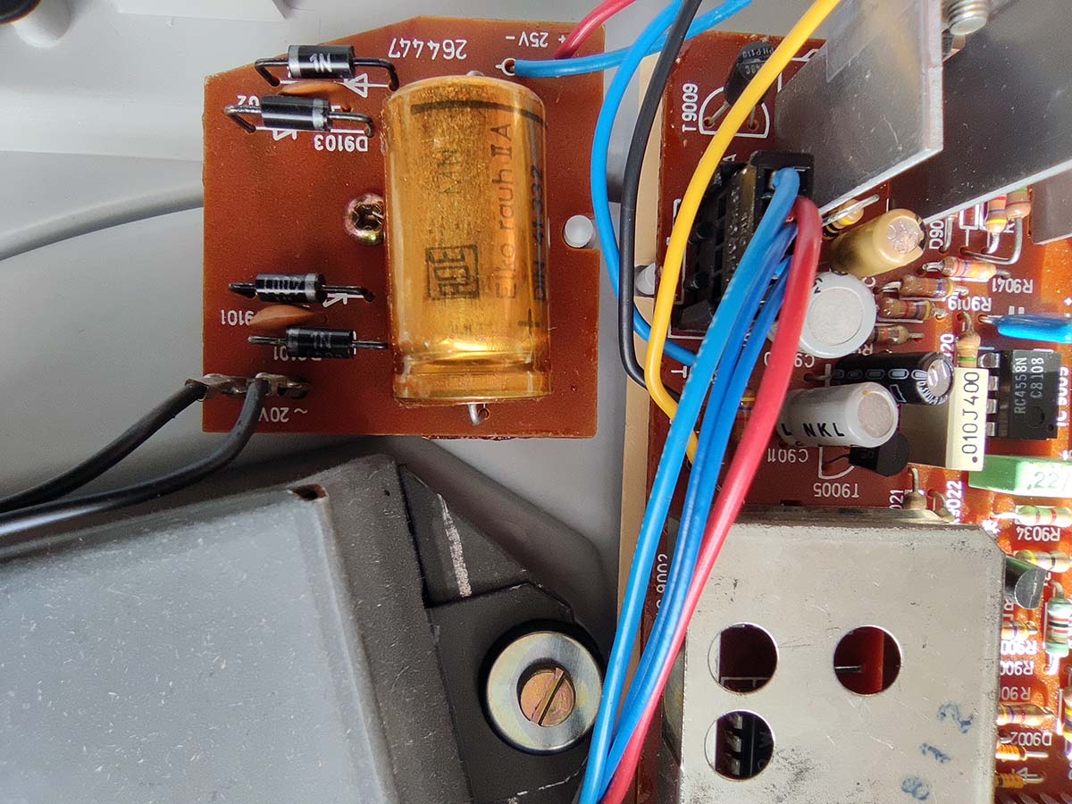

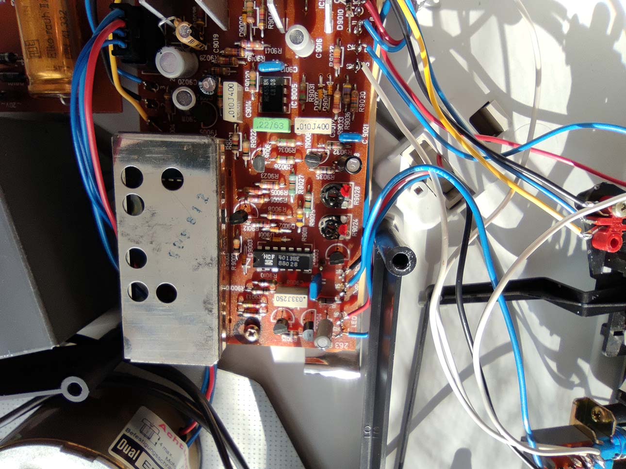

Rzut oka na elektronikę, super wygląda, nie wiem czy w ogóle wymieniać kondensatory.

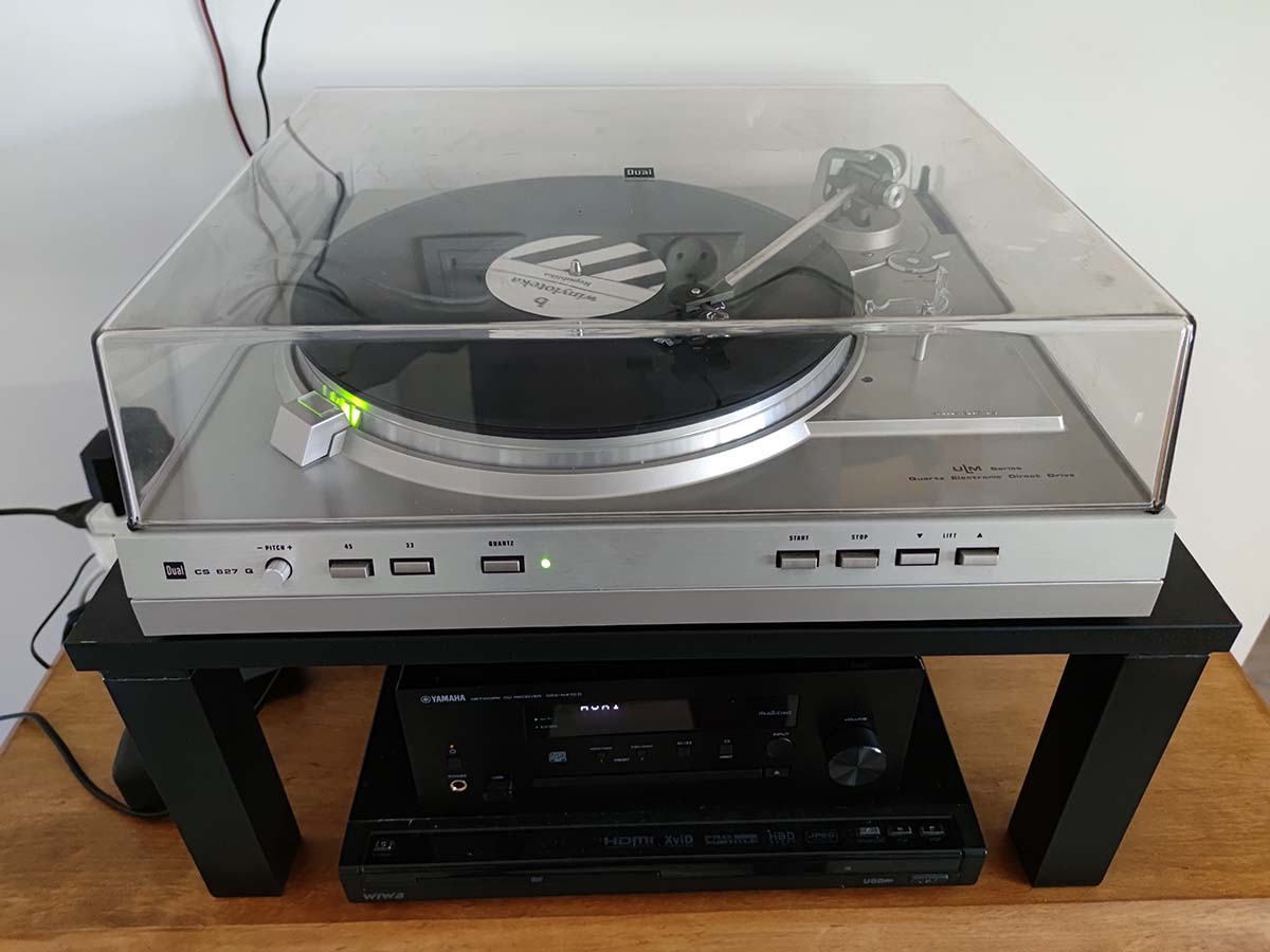

Automatyka działa jak należy żadnych przestrzeleń idealnie trafia w płytę. Po zakończeniu płyty podnosi ramię, kładzie na podpórkę i wyłącza gramofon, jest dobrze.
Czekam jeszcze na kable, bo jest wtyczka a do DJ trzeba jacki.
