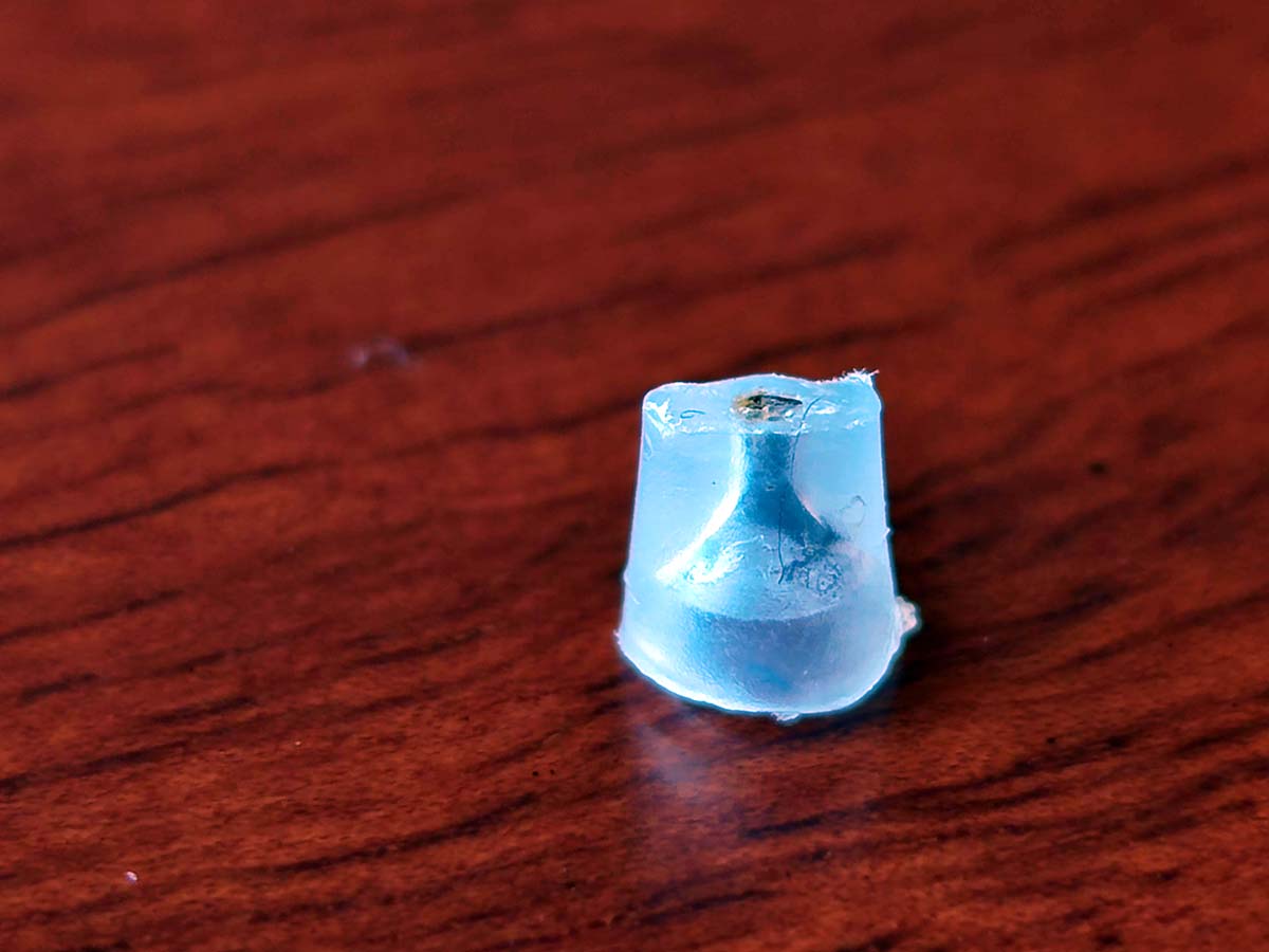

Ja właśnie rozwiązałem ten problem w świeżaku CS 627Q.
No pimpel oczywiście do wymiany. Też mi nie trafiał w płytę tylko ślizg z niej czynił.
Więc sprawdź pimpel albo od razu kup albo zrobić z kawałka kabla.

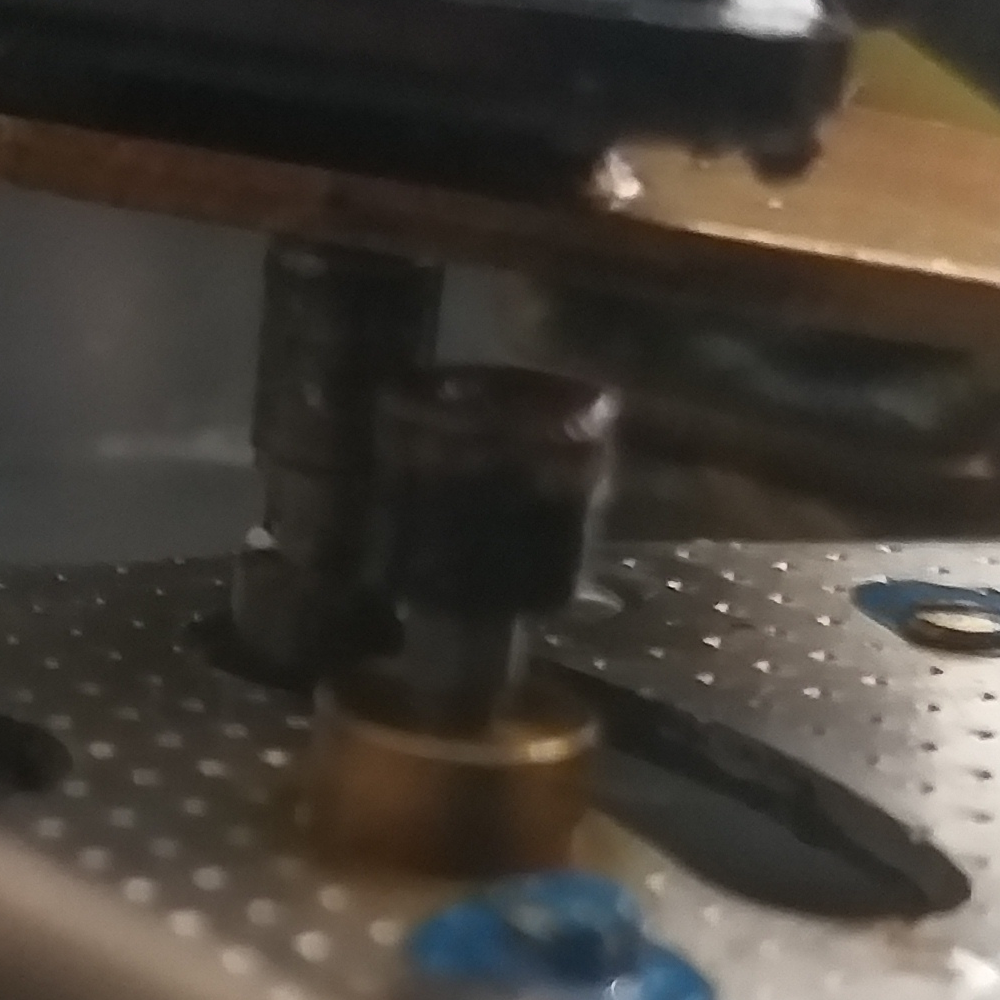

zrobie zdjęcie go ok? mi trafia na płyte ale nie zawsze

Post autor: ptishakur »
tutaj jest zdjęcie (chciałem lepszej jakości i większe tylko ważyło 3mb ale to chyba za dużo na tą strone)

Post autor: Jozi »
Też wygląda na jakąś ludową twórczość Helmuta :D :D .
U mnie takie cudo było, twarde jak kamień
Ramię niby się właściwie ustawiało w pierwszym odruchu a następnie cofało się ok. 2mm do tyłu i spadało z płyty. Założyłem nowego pimpla i jest git.

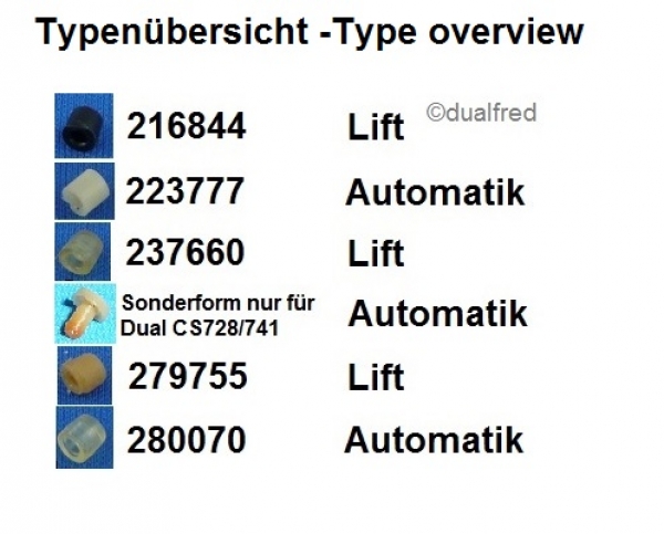

Jak już jesteśmy przy tych pimplach, to mam taką kwestię.
Na dualfred.de jest oferta tych pimpli i co, jak co, ale u niego spodziewałbym się rzetelnej choćby informacji.
Tymczasem mój CS 728Q ma pimpel o "specjalnym kształcie" o numerze wg serwisówki: 216 844.
Tymczasem na Dualfred jest taka oto oferta:
Wszystko zgadza się, ale tylko wg zdjęć. Ten jeden, inny (biały grzybek) siedzi w CS 728Q, tymczasem numer 216 844 przyporządkowany jest innemu pimplowi.

Ustaw poprawnie wg serwisówki wysokość ramienia w trybie ręcznym i automatycznym. Pimpel jest w porządku więc to nie jego wina.
Jak się nie da ustawić śrubką, to pewnie będzie musiał zmienić pimpla.
Ja widziałem co z moim ramieniem w 627Q było, był pimpel, ustawiało się prawidłowo i za sekundę cyk o dosłownie 2 mm do tyłu i zjazd z płyty :D .
Po wymianie pimpla na miękki a nie twardy koci ogon idealnie układało. Nie wiem czy nawet ten model ma jakąś regulację śrubką, bo jeszcze się nie zagłębiałem w instrukcję.

JAFO pisze:
15 lut 2022, 13:21
To jest pimpel ale z windy. Przyjrzyj się rysunkowi w serwisówce. Ten specjalny, w kształcie grzybka, do automatyki CS728 praktycznie jest niezniszczalny. Chyba nie ma go w wykazie części nawet.

Ja do swojego CS 627Q zakupiłem i założyłem ten:
https://allegro.pl/oferta/dual-pimpel-e ... 0615696735
Od razu po założeniu automatyka chodziła bez zająknięcia. Może czasem warto dać kilka złotych by się nie w...ć.

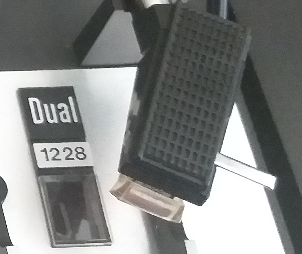

Jaculek pisze:
15 lut 2022, 10:12
Niestety, ale nie zbyt pokazuje na instrukcji jak ma być ustawiony, ale ustawiłem chyba dobrze i nadal ramie to robi.
Chce też napisać, że jak startuje to jak idzie ramie, to na chwile po drodze się zatrzymuje i idzie dalej oraz mój model chyba miał wymieniany koniec ramienia.
