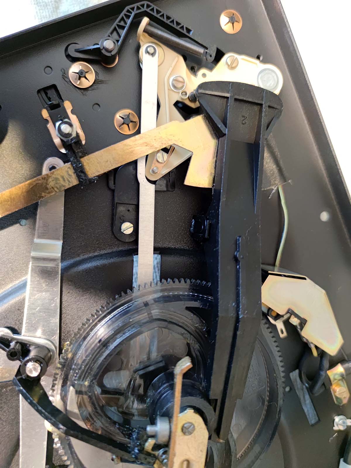

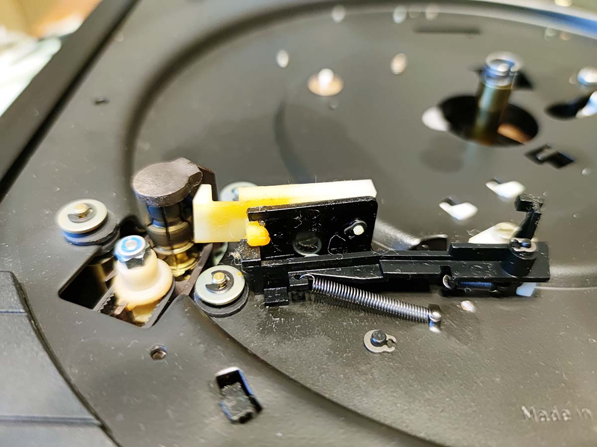

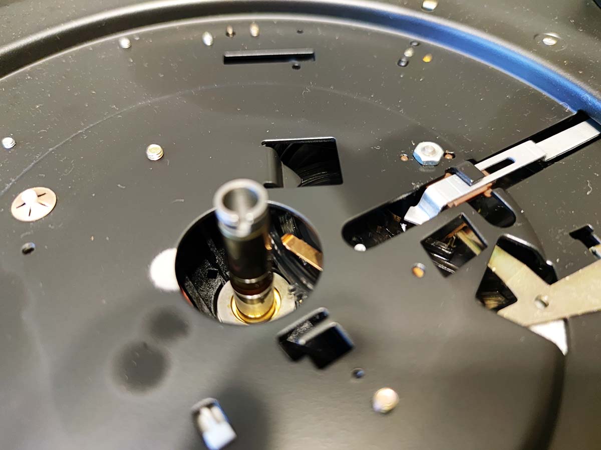

Z racji tego że zakupiłem powyższy egzemplarz stwierdziłem by pozaglądać do środka i zobaczyć co w trawie piszczy.
Jak to mówią "nie Święci garnki lepią" co tam, będę się szczypał...
Więc zestaw narzędzi smarów i oliwki co służą do serwisowania kołowrotków wędkarskich na stół i do roboty :) :) .
Pacjent jak na swoje lata w środku wygląda bardzo przyzwoicie. Foty poniżej.
Wszysto co możliwe zostało oczyszczone ze starego smaru i posmarowane specjalistycznym smarem shimano DG04 do kołowrotków oraz zakropione oliwką syntetyczną.
Co prawda za cienki Bolek ze mnie by naprawić pełną automatykę, ale czekam na pimpel i może uda się ogarnąć, póki co jest półautomat sterowany moimi rękami ;) ;) .
Powiem szczerze, że jak za 250zł to dość przyzwoita używka się trafiła .

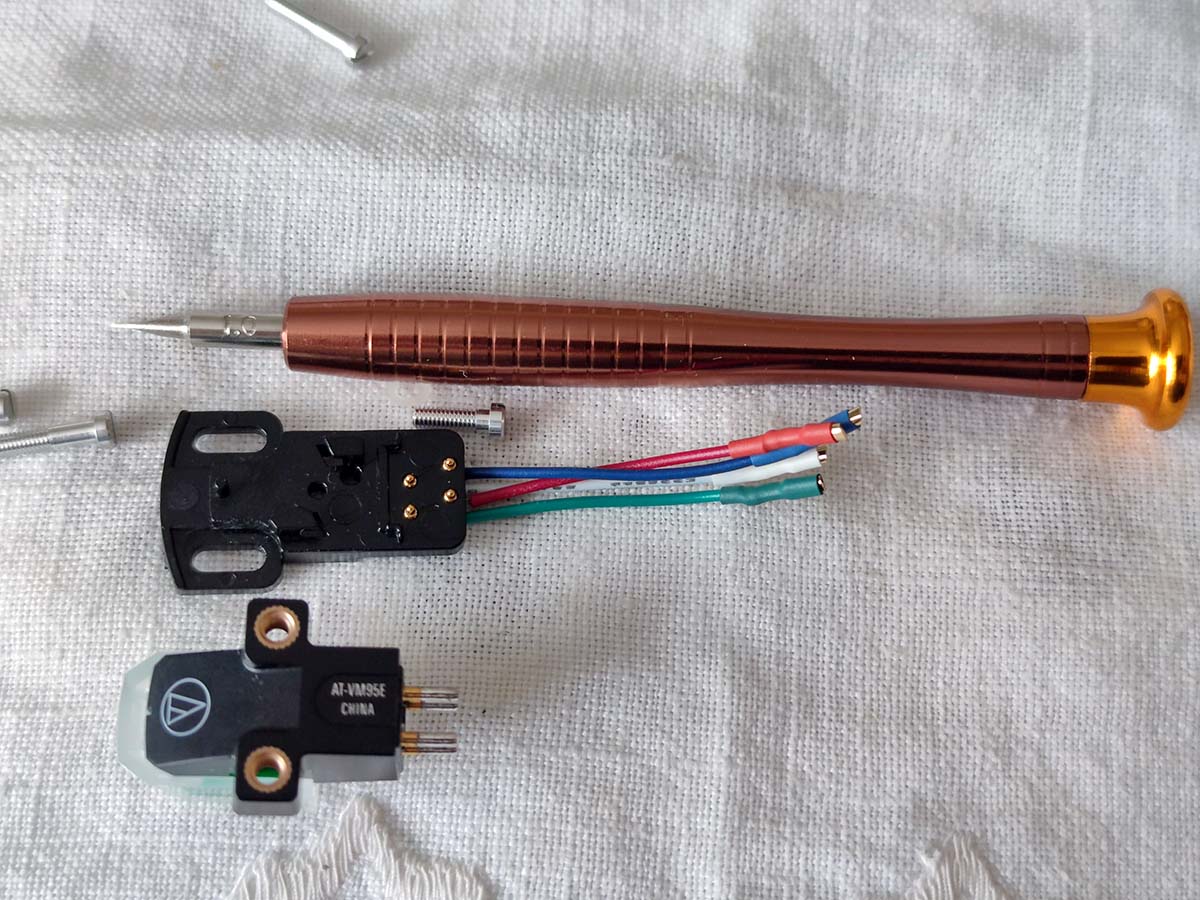

Czekam jeszcze na wkładkę AT VM95E wraz z przejściówką i wartość gramofonu podwojona samą wkładką :) :) :) .

Patrząc na ślady smaru na ostatnim zdjęciu wnioskuję, że nie posiłkowałeś się instrukcją serwisową. Wg niej od góry praktycznie nigdzie nie mam miejsc do smarowania (jedynie oś talerza). Po tylu latach dodałbym jeszcze łożysko oporowe talerza.
Smar widoczny w okolicy przełącznika prędkości obrotowych może zanieczyścić pasek.
Popychacz "detektora" końca płyty powinien pracować na sucho. Smar w tym miejscu nie pomaga, powoduje dodatkowy opór przesuwu ramienia.

No trzeba mieć instrukcję serwisową. Robiłem to smarowanie trochę na pałę :D :D .Musisz wybaczyć świeżakowi :lol: :lol: :lol: .
Czyli będzie pewnie potrzeba jeszcze raz zajrzeć i smalec zadany w nadmiarze pościerać.

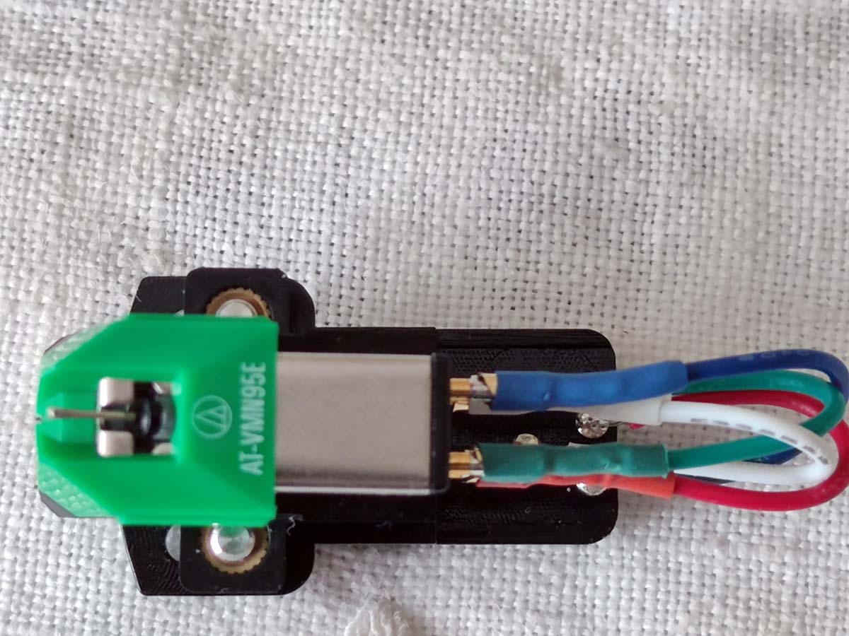

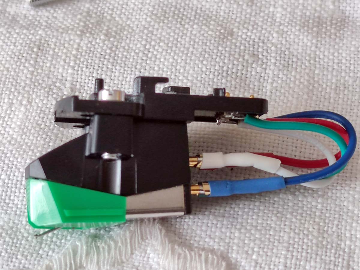

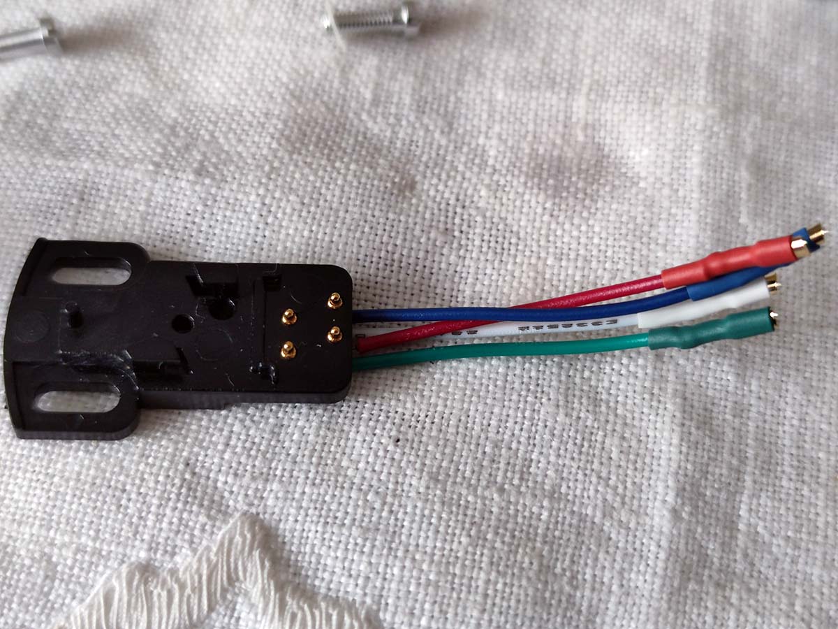

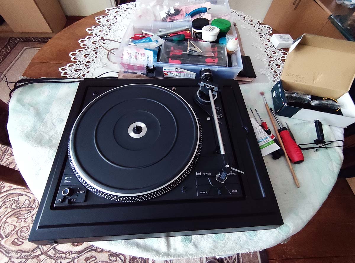

Jeszcze myślę o naprawieniu automatu, bo nie kładzie ramienia po skończeniu płyty na podpórkę, ale jak dla mnie to szczegół bo jestem przyzwyczajony do unitry. Dostałem dzisiaj DJ Arta, wkładkę wraz z adapterem i od razu prace zostały poczynione.
No i już wszystko zmontowane i podłączone, cieszy ucho i oko
Posty: 6720
Re: DUAL 1254 próby serwisowe
Całkiem fajnie wygląda ten zestawik :clap: :clap: :clap:
Posty: 44798
Te kolumienki tuż przy podstawce z gramofonem, ten docisk, to smarowanie na pałę, ah... :)

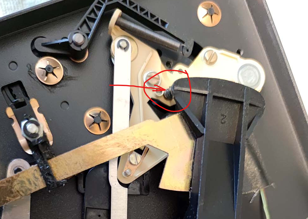

Tu jest (powinien być)
gumowy pimpelek odpowiedzialny za przesuwanie ramienia

02 lut 2022, 15:40
A nie może być inaczej jak powinno :lol: :lol: :lol: :lol: .
Wiem, już myślałem jak kolumny rozstawić. Zaraz szafa na całą ścianę, z drugiej strony drzwi, jakoś by podpórki w ścianie zamontować.
Docisk leży bo poziomowałem platformę pod gramofonem.
Smarowanie owszem na pałę ale co go do tej pory nie zabiło to go wzmocni. Może jutro zabiorę się za montaż pimpela to poprzecieram newralgiczne punkty :D .

Poprawka zrobiona, ale nie kładzie ramienia na płytę, tylko igła obsuwa się po krawędzi. Próbowałem ustawiać tą śrubą regulacyjną ale bez efektu. Będę musiał zasięgnąć wiedzy w zasobach forum.

Wymieniłeś tego pimpla? Ramie sterujące porusza się nie tylko prawo-lewo ale też góra-dół przez to nacisk na pimpla nie jest stały (porusza się w pionie a docisk do ramienia sterującego zapewnia sprężunka). Może pimpel jest starty i na końcach nie łapie? Sprawdź czy gdy ramię zatrzyma się można je jeszcze ręcznie popchnąć nad płytę.
Dokładnie tak robię, pomagam mu i zachodzi nad płytę ze 2 mm i wówczas jest git.
Natomiast automatyka powrotu po skończonej płycie, ułożenie ramienia na podpórce jest w jak najlepszym porządku.
Pimpel kupiłem nowy, być może jest odrobinkę za niski i dlatego nie kładzie ramienia na płycie, tylko ramię spada.
Wiesz jak to mówią, tanie mięso psi jedzą :D :D .
Jest drugi na allegro ot taki i pewnie będzie trzeba w tego zainwestować.
https://allegro.pl/oferta/dual-pimpel-e ... 0615696735
Wygląda jakby był wyższy i to prawdopodobnie będzie ta przyczyna.

Pimpel jest ok. Sprawdź pasek. Ewentualnie wymień. Koło sterujące wyczyszczone? Wysokość liftu ustawiona jak Pan Bóg przykazał? Antyskating ustawiony? Nie ciągnie ramienia w stanie lewitacji? Czy dla 7 calówek też jest kłopot żeby ramię dojechało? Najlepiej zrób jakiś filmik i pokaż bo to taka trochę zgadywanka się robi.

olsza84 pisze:
03 lut 2022, 09:29
To bardzo ważne. Zapomniałem o tym napisać. Śruba nr 47 z powyższej instrukcji serwisowej.
