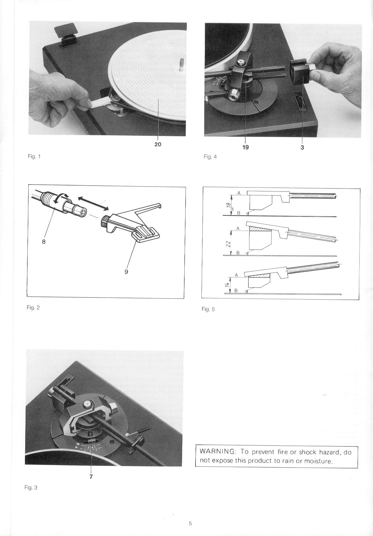

- Posty: 45478
Re: Dual Golden 11 - jak skalibrować kiedy winda nie opada
Ja nie musiałem jej regulować, ale kojarzę z instrukcji że jest.
Pkt. 19 na diagramie:
- olsza84
- Posty: 3304
- Gramofon: Dual Fever
Tak wiem o tym. Podobnie jest w Goldenie 1. Ale to jest typowy ogranicznik wysokości windy w jedną stronę. Czyli jeżeli chcemy, aby ograniczyć wysokość podnoszenia ramienia nad płytą to tym regulujemy. Nie jest to typowe ustawianie wysokości - w sensie nie idzie ustawić w dół- tylko do pewnego pułapu blokując mechanicznie ramię. Nie jest połączony z mechanizmem windy nawet.

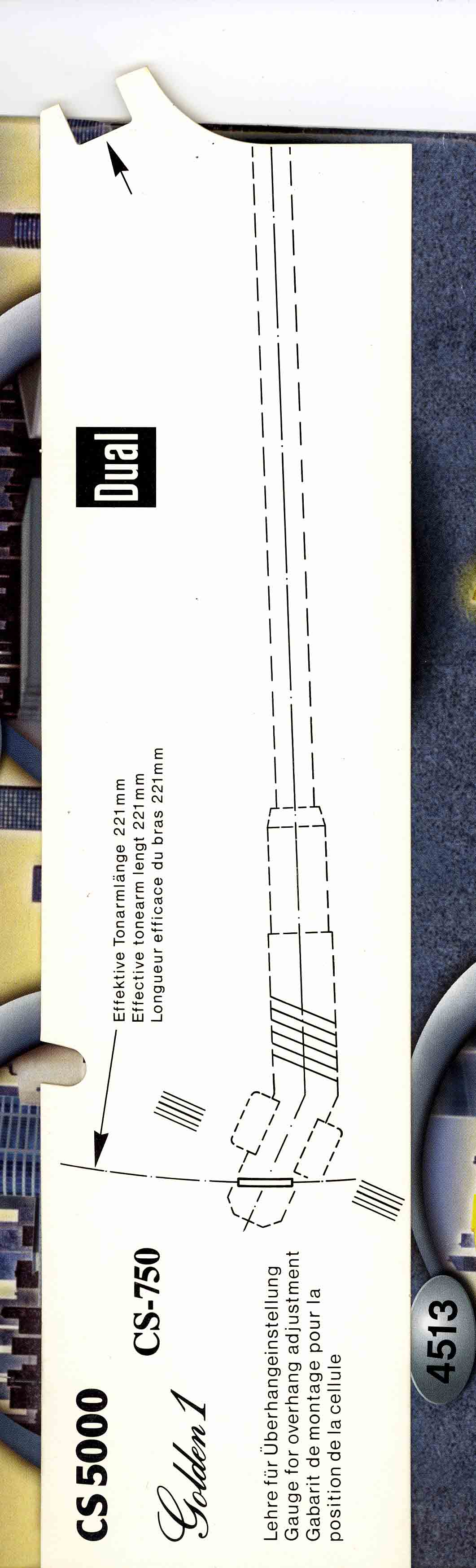

Miałem pomysł żeby ją jakoś obciążyć ale bałem się, że przesadzę i uszkodzę igłę. O przyklejeniu taśmą nie pomyślałem.olsza84 pisze: ↑18 mar 2022, 08:43
Jajen: jak Ci się łapy trzesą przy dociskaniu to zrób od drugiej strony. Naciśnij delikatnie windę w dół. Możesz spróbować przykleić jakąś taśmą żeby się nie cofała albo jakoś inaczej zablokować. I masz wtedy ramię na poziomie talerza i możesz ustawiać tak jak to się robi w każdym modelu.
Oryginalnie dołączany był do tego modelu szablon, więc nie było problemu. Teraz trzeba sobie radzić w sposób alternatywny.
Z ciekawości - jak wyglądał oryginalny szablon, że nie wymagał opuszczenia windy?

- olsza84
- Posty: 3304
Nie widziałem go wcześniej ale teraz znalazłem w necie zdjęcie. Szczerze, to on nie rozwiązuje problemu. Spodziewałem się innego szablonu
Jest jeszcze pomysł odwrotny od tego, który ja przedstawiłem tj. dociskania ramienia do szablonu bądź blokada samej windy. A mianowicie, aby zrobić sobie jakiś ruszt na talerzu tak, aby szablon sięgał igły. Moim zdaniem ta metoda może i trochę łatwiejsza w realizacji ale ma pewną wadę: ramię opada na płytę pod pewnym kątem, więc gdzie indziej wypada punkt jak jest u góry a gdzie indziej jak się ją opuści na płytę.
