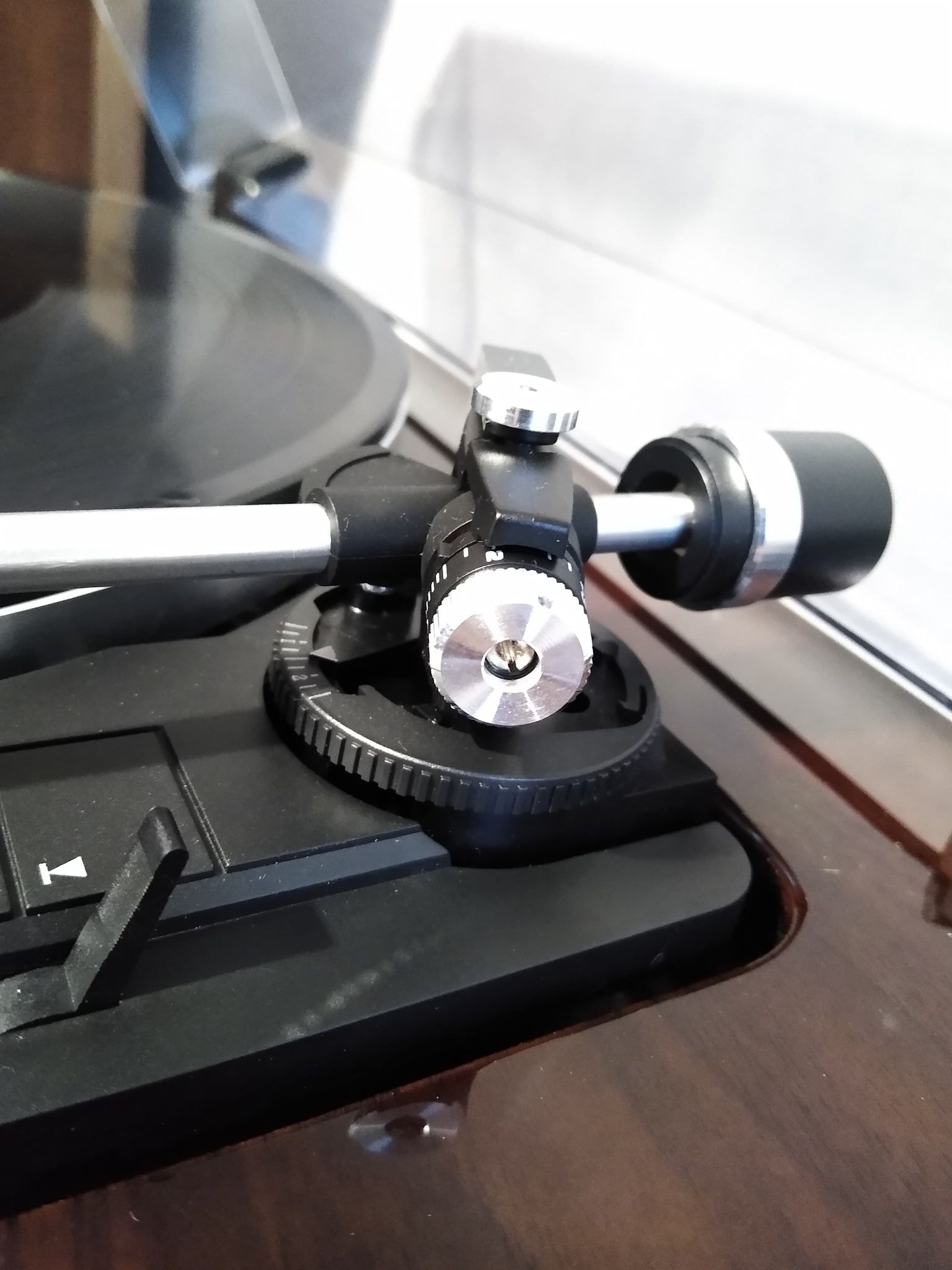

Witam,
niedawno kupiłem gramofon Dual CS450, mam jednak problem z kalibracją, trochę czytałem, oglądałem nagrania i wydaję się wszystko jasne, jednak na przeciwwadze mojego gramofonu nie ma podziałki obciążenia, jest to brak elementu, czy ten typ tak ma, w jaki sposób mogę określić siłę nacisku??

Kalibracja w Dualu nieco odbiega od tradycyjnego ramienia. Przeciwwagą wyważasz do "0" a właściwą wartość nacisku ustawiasz na pokrętle po prawej stronie.

A możesz mi jeszcze powiedzieć czym jest to czarne poziome pokrętło pod ramieniem

Ustawisz nim antiskating.
