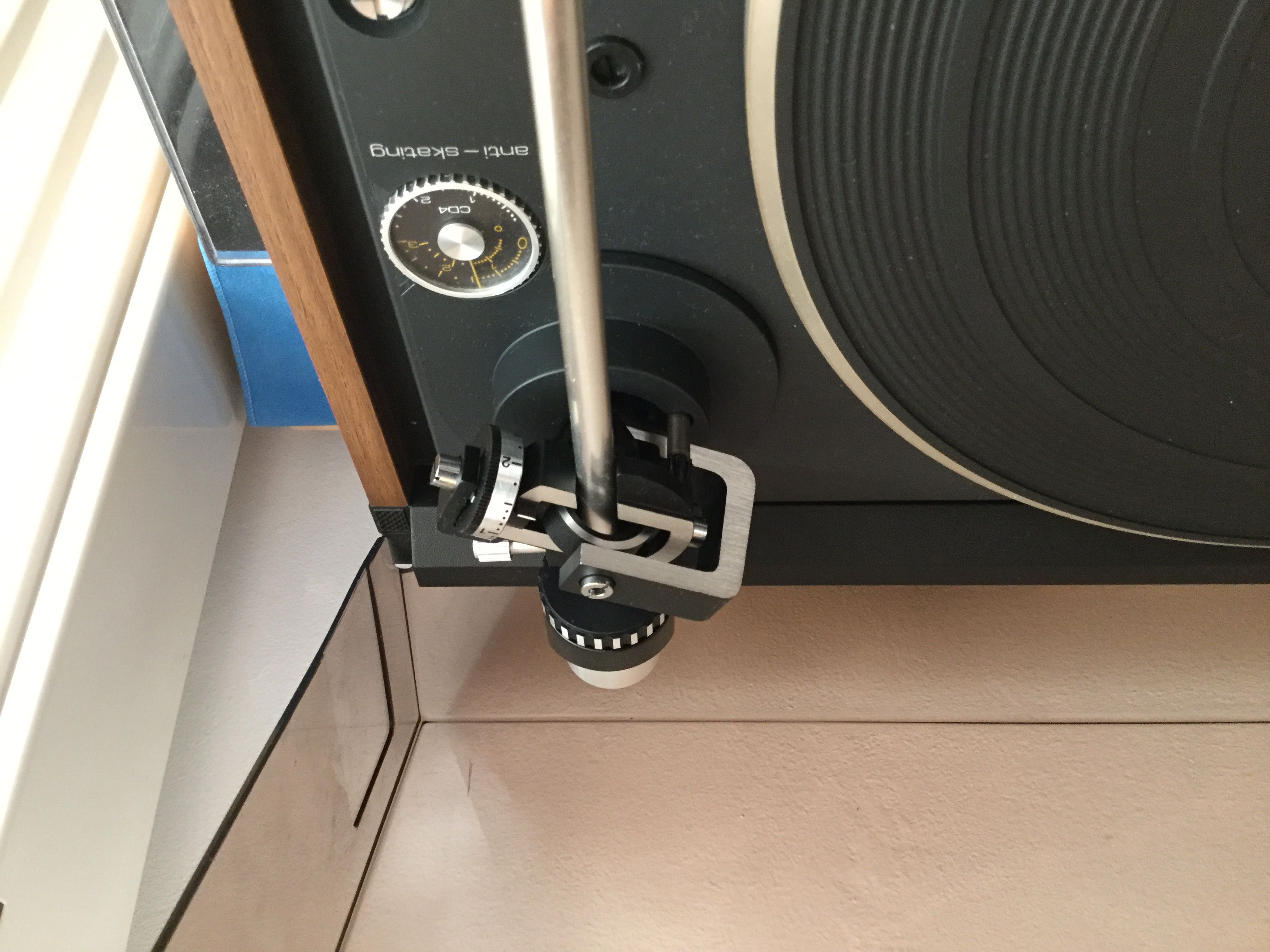

Trudno to ocenić czy pojawił sie raptownie. Raczej powiedziałbym,że częstotliwośc występowania problemu narastała i w zasadzie teraz jest juz ciagła. Wcześniej raz było ok,raz nie. AS ustawiony jak na zdjeciu. Igłę mam juz od dwóch lat ta samą.

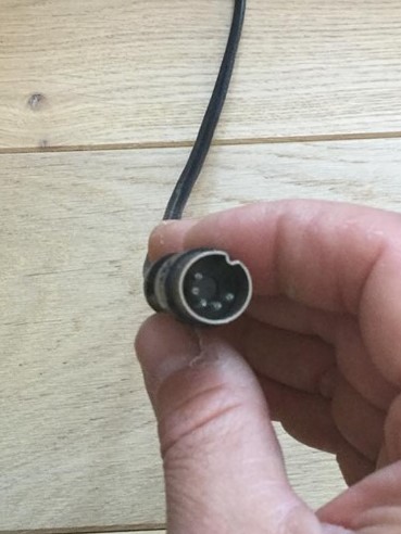

Przy okazji zapytam czy obudowa wtyku din w DUALU 510 ma połączenie z masą ramienia gramofonu? Chciałbym kupić interkonekt DIN-RCA i nie wiem czy kupować z kablem masowym czy to zbędne? Mój gramofon ma oryginalny kabel z wtyczką męską DIN jak na zdjęciu.

Tu pojawia się zasadnicze pytanie: jak to miałeś połączone dotychczas? Jeżeli wzmacniacz ma wejście DIN to nie ma co kombinować z przejściem na RCA.
tomekf
- Posty: 45
- Rejestracja: 04 paź 2017, 00:39
Re: DUAL 510 problem
Tu pojawia się zasadnicze pytanie: jak to miałeś połączone dotychczas? Jeżeli wzmacniacz ma wejście DIN to nie ma co kombinować z przejściem na RCA.Chciałbym kupić interkonekt DIN-RCA i nie wiem czy kupować z kablem masowym czy to zbędne?
W tej chwili mam połaczone przejściówką DIN -RCA,ale bez kabla do masy.
Nic nie chce przerabiać: DUAL jest oryginalnie zakończony gniazdem DIN na kablu,a wzmacniacz ROTEL RA931 ma oryginalne gniazda RCA.
Do tej pory mam to połączone właśnie przejściówką DIN-RCA i chcę kupić taką samą przejściówkę tylko z kablem masowym. I właśnie czy to ma sens? Czy obudowa wtyku din w DUALU 510 ma połączenie z masą ramienia gramofonu i czy trzeba łączyć to ramie z obudową wzmacniacza?
To mnie włąśnie interesuje.

Jeżeli nic Ci w tej chwili nie brumi bez tego kabelka masowego, to ja bym nic nie kombinował bo i po co? Jeżeli jest wszystko w oryginale to masy są połączone.
