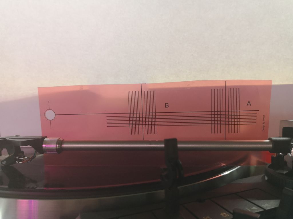

jestem właśnie na etapie wymiany wkładki w moim Dualu, ale stwierdziłem, że sprawdzę wcześniej kilka rzeczy.
Z przeprowadzonych testów wydaje mi się, iż mam niewłaściwy kąt VTA, tak jakby ramię jest za nisko od strony windy.
Dodaje zdjęcie aby zobrazować bardziej problem.
Czy istnieje jakaś opcja regulacji VTA w tym modelu?
Czy możliwe, że z takim ustawieniem VTA odtwarzane płyty w momentach "wysokich wokali" znacznie były zniekształcane czy to mógł być to efekt zużytej wkładki?

Czyli nie przejmować się tym? Mogło tak być fabrycznie?
Zna może ktoś prawidłowy wymiar overhang dla tego modelu?
- Posty: 45642
Re: Dual CS450 - ustawienie VTA
Biorąc pod uwagę że masz fabrycznie montowaną wkładkę - pewnie tak
19.5mm
19.5mm
