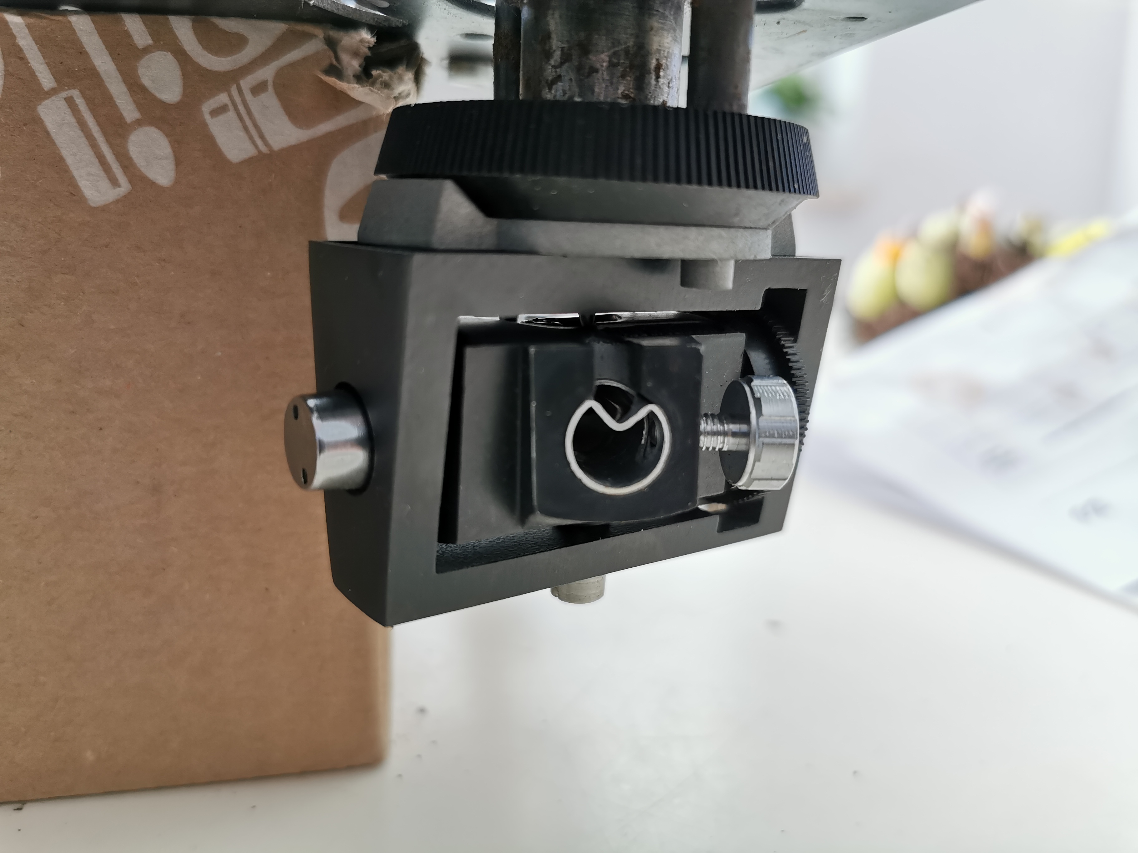

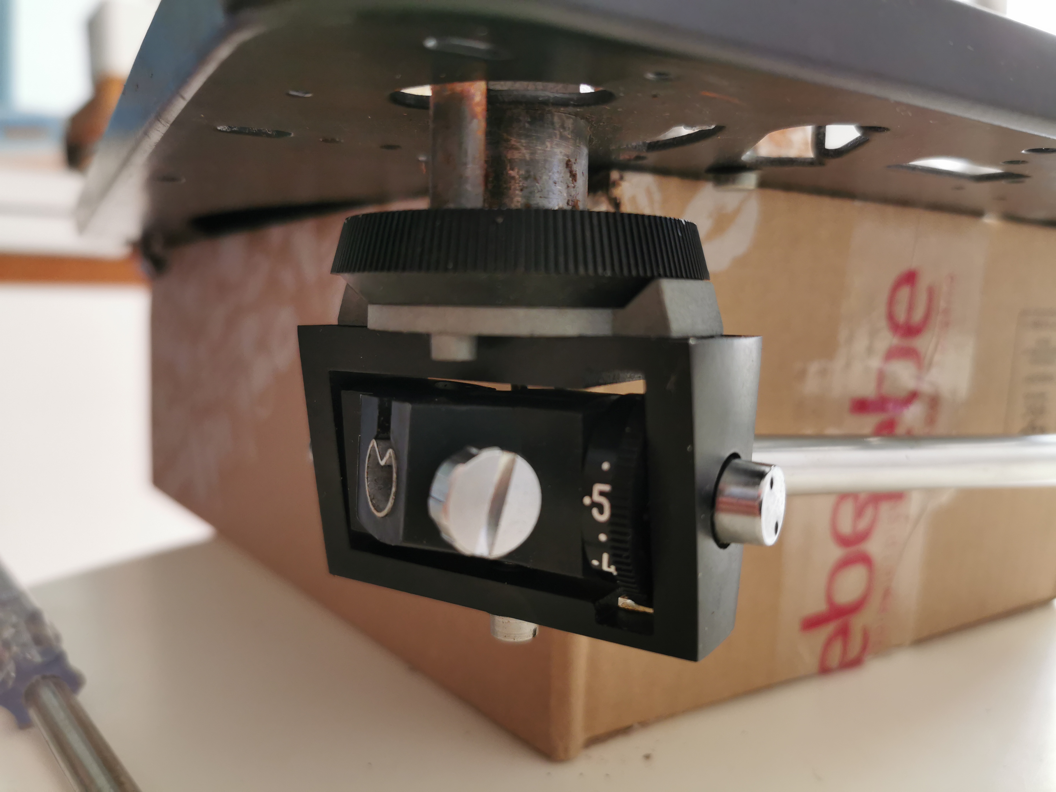

Witam,
Jak w temacie. Potrzebuję zdemontować ramię w Dualu 1019 a nie chce nic popsuć. Przesyłam kilka zdjęć jak to aktualnie wygląda.
Z góry dzięki za pomoc

Generalnie jest to dość proste. Musisz zdjąć ten segment, który jest przytwierdzony do osi ramienia 2 śrubami. Później po zdjęciu zostanie główna nakrętka na osi ramienia, którą trzeba poluzować i ramię możesz wtedy wyjąć.
Kurde śruby zapieczone w cholerę. Do tego nie można normalnie dojść do śrub bo są poniżej rantu chasis więc śrubokręt jest pod skosem :(
Jakiś pomysł?
