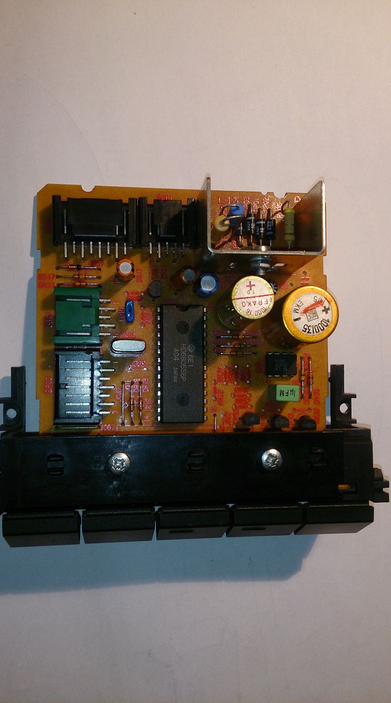

Witam
Jestem nowym użytkownikiem tego portalu. Od 5 lat pasjonuję się muzyką odsłuchiwaną z gramofonu. Moja zabawka to stary polski BERNARD G 603A
Ostatnio zakupiłem Duala CS 630 Q i mam z nim mały problem. Uszkodzony jest układ sterujący tym gramofonem HD6805S6P. Podpowie ktoś od jakiego gramofonu podpasuję jeszcze ten programowalny układ. Poniżej w załączniku płytka z uszkodzonym układem.

Można przypuszczać że w innych Dualach tej serii może siedzieć ten sam układ.
Przeglądaj serwisówki to znajdziesz :)
http://wegavision.pytalhost.com/dual.html

Wojtku tego mi trzeba było. Szukałem schematów 2215 ale trudno było cokolwiek znaleźć. Dziękuję bardzo za podanie bardzo ciekawej stronki.
Jest jeszcze jedna sprawa. Układ jest programowalny więc program jest dość istotny. Niemniej stronka pozwoli mi podejrzeć schematy. Jeśli by ktoś coś wiedział na przedstawiony problem z mojej strony będę wdzięczny za pomoc.

olsza84
Posty: 3304
Gramofon: Dual Fever
Re: Uszkodzony Dual cs630Q
Post autor: olsza84 »
Zdaje się, że od razu powinieneś skierować swoje kroki do modelu 620Q. Tam jest ten sam silnik i podobna elektronika. Ale ten układ jest jednak trochę inny
