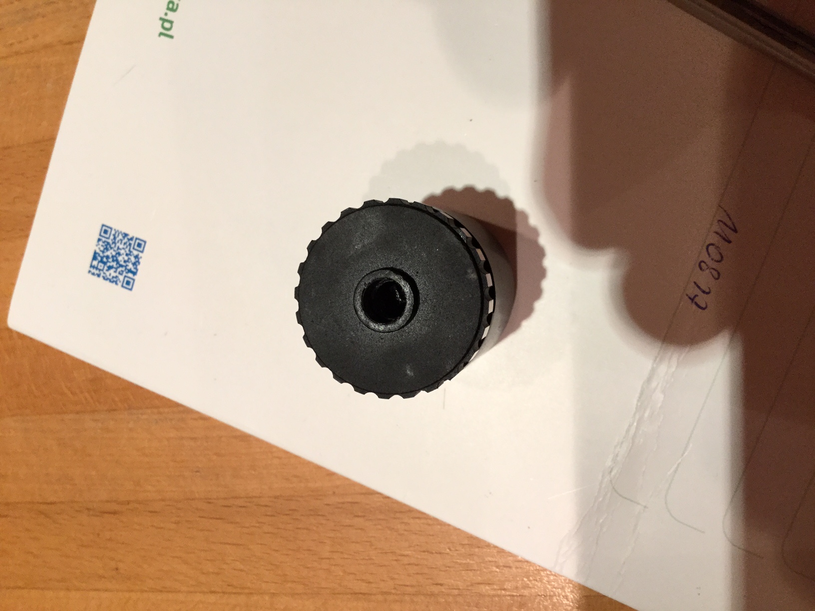

Witam serdecznie.
Kupiłem parę dni temu DUALa CS 510 w wizualnie bardzo dobrym stanie.
Jedyny mankament to przeciwwaga w stanie jak na zdjęciu. Próbowałem wkręcić trzpień w gwint ale bez sukcesu.
Moje pytanie do Was, jak naprawić ten element? Czy jest jakiś manual serwisowy, gdzie będzie pokazane jak tą przeciwwagę naprawić?
Może ktoś z Was poradził sobie z podobnym problemem.
Będę bardzo wdzięczny za wszelkie podpowiedzi.
pozdrawiam
tomek

Jako, że to przeciwwaga z antyrezonatorem to bez rozłożenia się nie obejdzie. Wkręcenie nic nie da. Nie wiem jak wygląda ten model przeciwwagi w środku ale podejrzewam, że w środku jest taka blaszka, która powinna być zamocowana do tego trzpienia.

Tak trochę pogrzebałem i mimo mojej pierwszej myśli patrząc po wyglądzie, to jednak nie jest przeciwwaga z typowym dla Duala podwójnym antyrezonatorem. W związku z tym nie wiem czy jest rozbieralna i naprawialna.

No to może jest po prostu złamana i uszkodzona, ergo do wymiany.

No właśnie tak może być niestety. Coś tam widać siedzi w tym wyżłobieniu trzpienia ale to już autor wątku musiałby się wypowiedzieć.

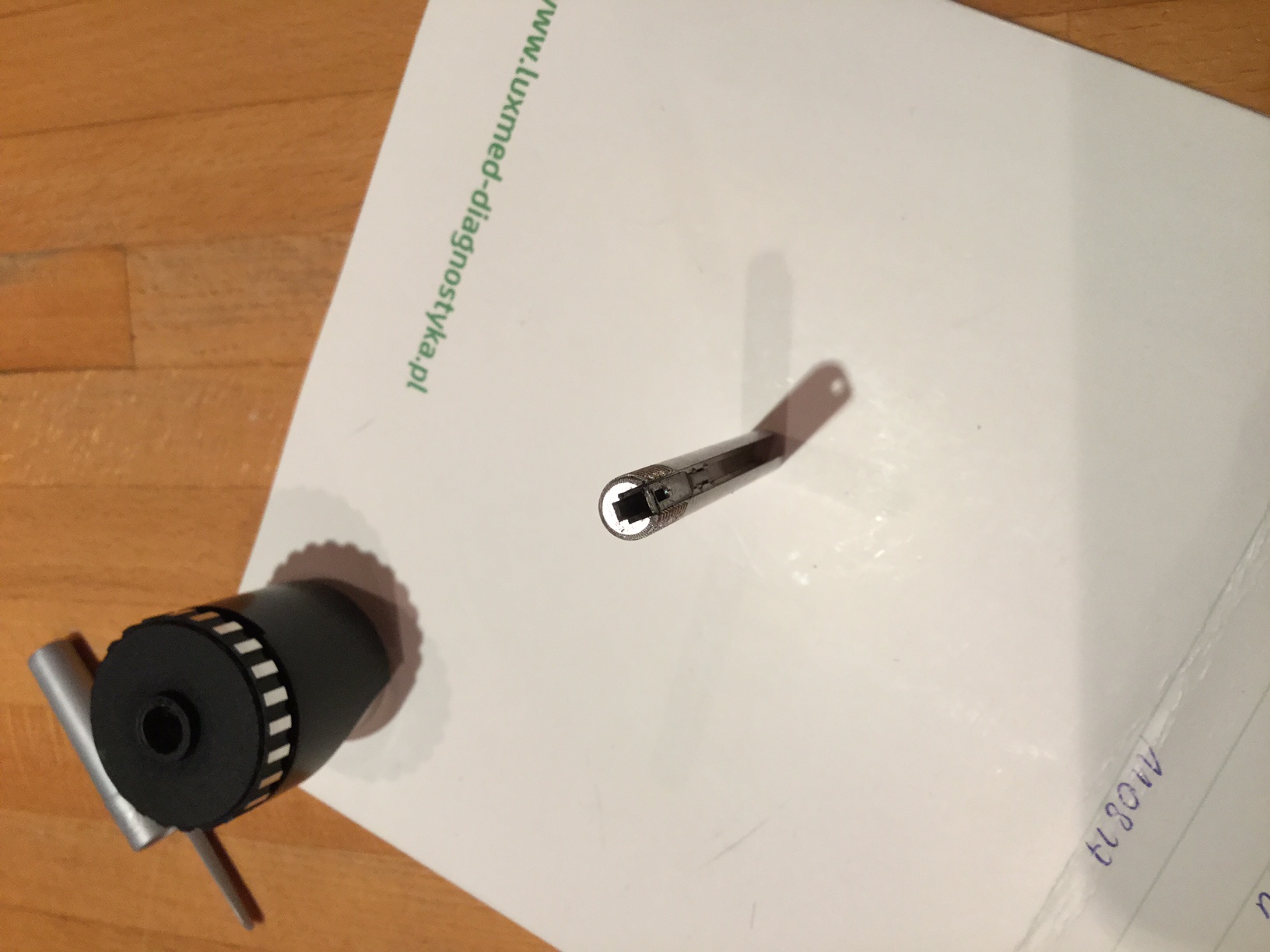

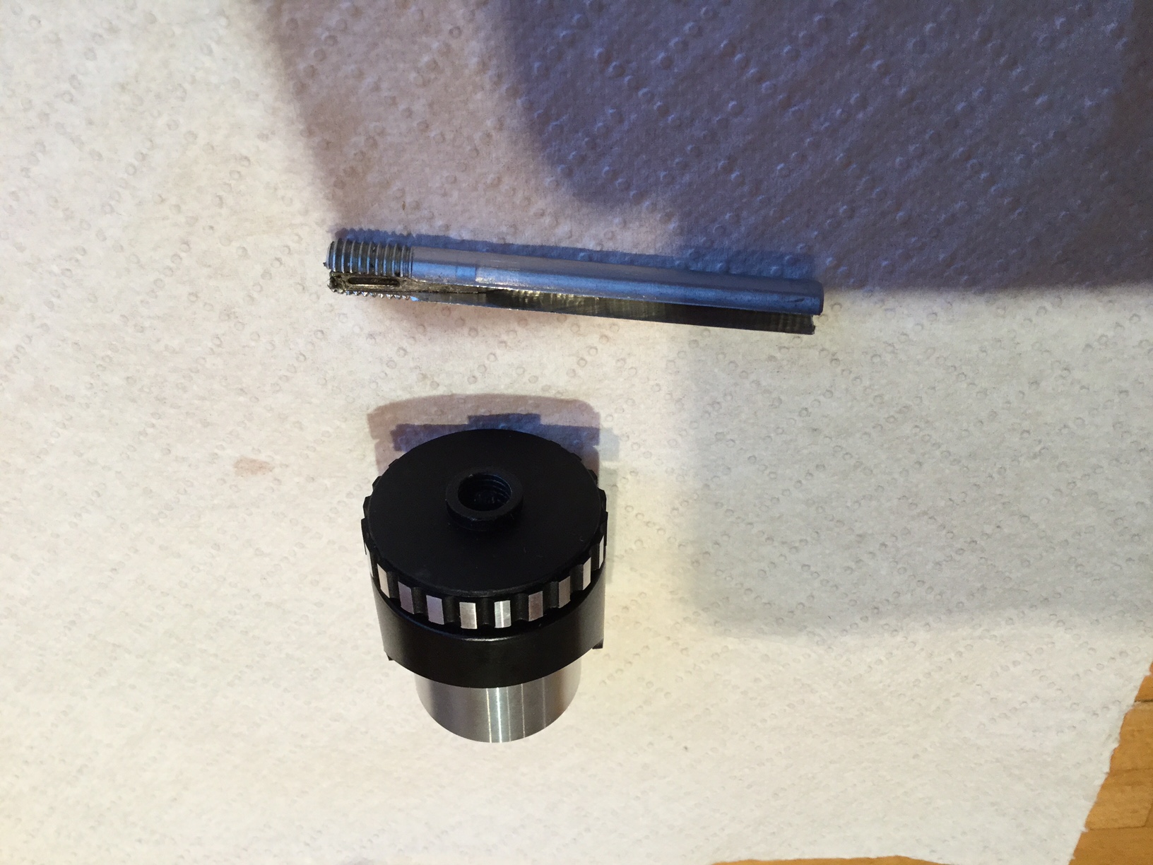

Dziękuję za chęć pomocy. Próbowałem rozłożyć przeciwwagę ale niestety żaden z elementów nie chce się odkręcić ani odskoczyć, a na tą chwilę nie chcę jeszcze używać siły. Serwisówkę ściągnąłem ale akurat ten element nie jest rozrysowany. Co do trzpienia to wewnątrz jest blaszka która ma otworek i się ugina a wewnątrz cylindra jest jak gdyby prowadnica w którą można wsunąć trzpień tylko w jednym ułożeniu. Niestety trzpień wchodzi do pewnego momentu i dalej jest opór.Przekręcanie nic nie daje a gwint w całości się nie chowa. Dodam, że żaden z elementów nie wygląda na pęknięty.
Załączam dodatkowe zdjęcia, może Szanowni forumowicze będą mieli jakiś pomysł. Jestem mocno zdeterminowany żeby to naprawić. pozdrawiam Tomek

Pamiętaj że przeciwwagi te nie były dostarczane w formie rozłączonej, ale już połączonej.

Dałem 320pln, te zdjecia z ebeya juz mi dużo mówią.Może uda mi sie jednak wkręcic trzpień nieco głębiej niż próbowałem.
Tak, 40 euro to wiecej niż połowa tego co zapłaciłem. Jak sie nie uda pozostanie mi tylko polowac na taka część na aukcjach.

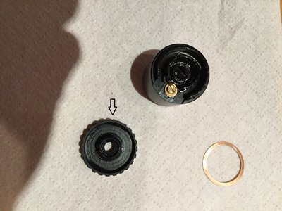

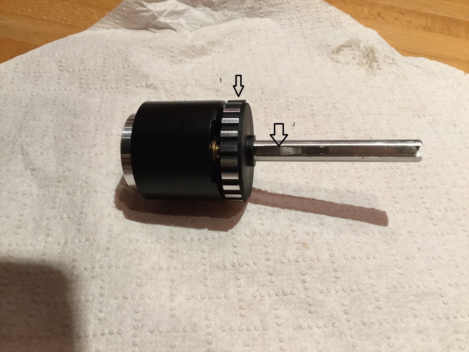

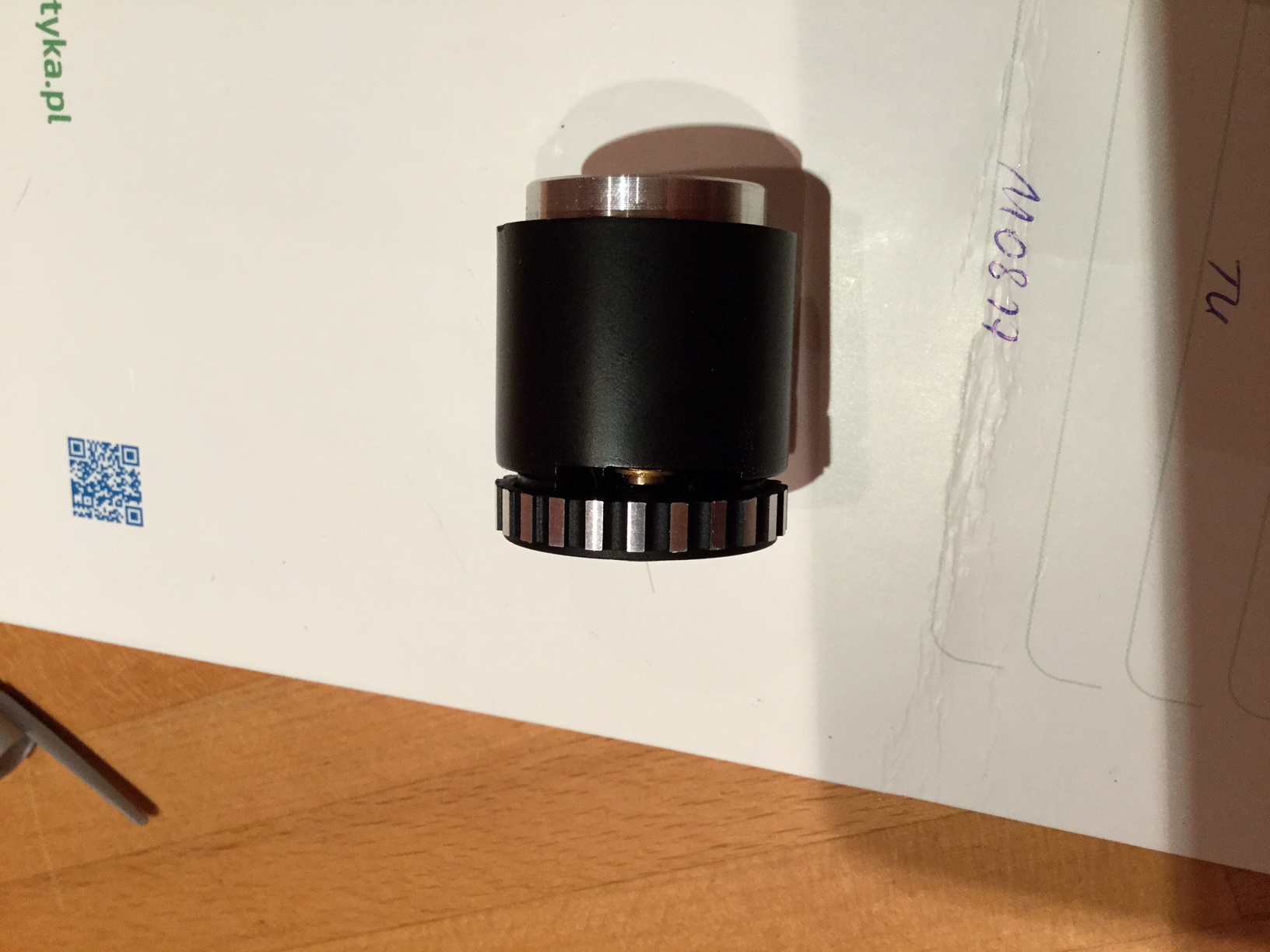

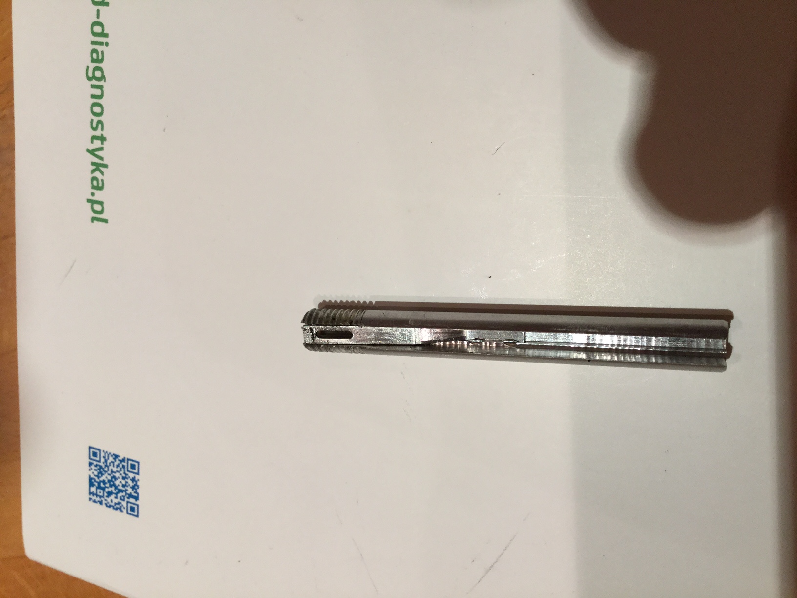

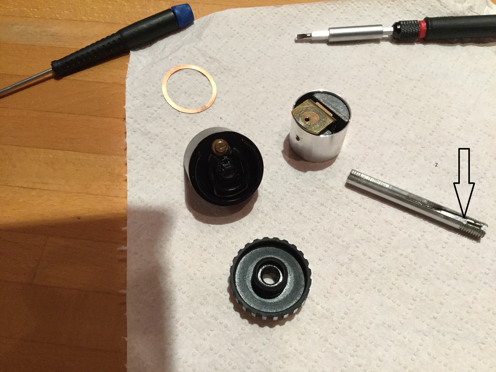

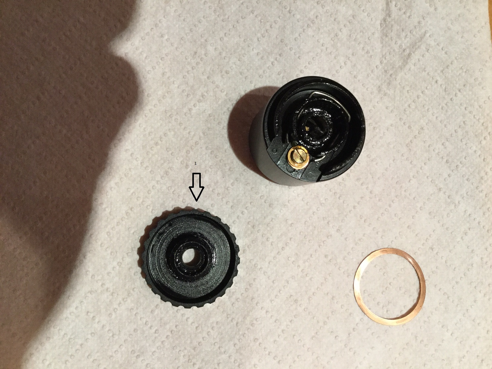

Witam ponownie. Udało mi się naprawić przeciwwagę z załączonych powyżej zdjęć. Sprawa okazała się banalna.
1. trzeba najpierw ściągnąć (trochę siłowo) pierścień oznaczony na poniższych zdjęciach 1
2.wkręcić trzpień do pierścienia(1) tak aby gwint trzpienia nie był widoczny
3. potem,po wcześniejszym naciśnięciu i przytrzymaniu sprężyny w trzpieniu, włożyć trzpień zgodnie z wyfrezowanym rowkiem tak aby plastikowy zaczep głównego elementu wszedł w otwór sprężyny
4. docisnąć pierścień (1) aż usłyszymy wyraźny KLIK
Efekt na zdjęciach.
pozdrawiam Tomek
Efekt na zdjęciach.
pozdrawiam Tomek
