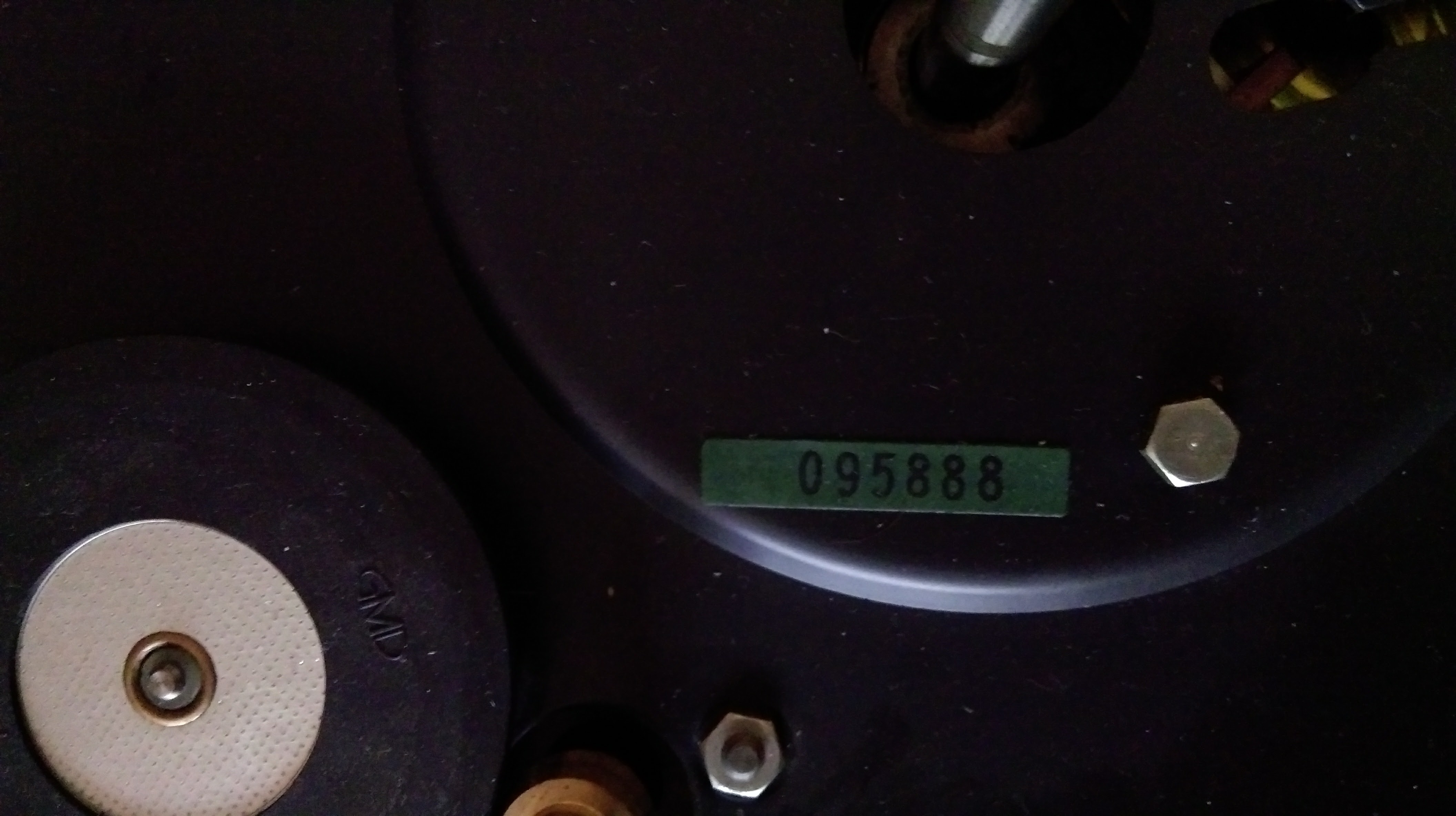

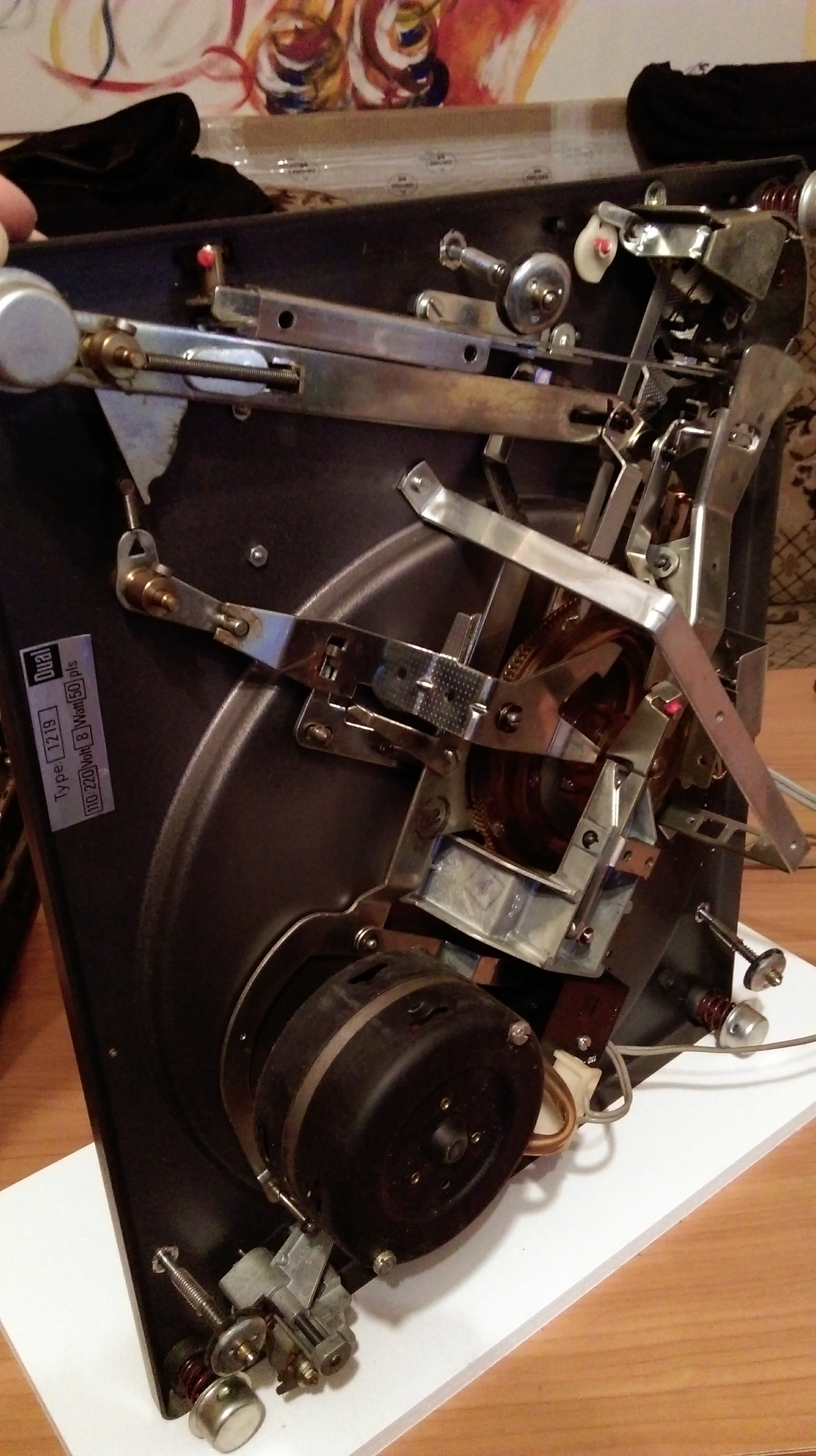

sender13 pisze:A mógłbyś od razu opisać czym się różnią poszczególne wersje?
A masz może naklejkę z numerem, z tyłu za ramieniem na tej tylnej krawędzi naklejoną?
Dodam tylko celem uzupełnienia, że niemiecki service manual jest z listopada 1969 roku i tyczy się pierwszych wersji. Druga informacja z tego wynikająca to taka, że Duali 1219 w tym roku tak dużo nie naprodukowali. Service manual ENG tyczy się już 3 wersji.
Były 3 wersje:
1) najstarsza to rarytas. Musieli tego mało wyprodukować. Niebieski kurvenrad to chyba najbardziej charakterystyczna cecha tej wersji. Wszystko w metalu. Jasne zabarwienie mechaniki. Niedziałający lift w trybie multi. Śruba ustawienia wysokości schowana.Chassis spoczywa na podpórce drewnianej. Nacisk maksymalnie 6 g.
2) Tożsamy z wersją 1 ale: żółty kurvenrad. Może występować inna treść oznaczeń i napisów. Możliwe, że ma inną tarczę AS wewnątrz. Nie działa lift w trybie multi - poprawili to dopiero w wersji 3. Ogólnie bardzo płynna wersja z 1 i ciężka do odróżnienia ale zaliczana dalej do wczesnych wersji.
3) Tu już diametralne zmiany. Żółtawe elementy mechaniki. Śruba zmiany wysokości na wierzchu. Chassis spoczywa na plastiku, plastikowe przełączniki zamiast metalowych. Działający lift w trybie multi. Zmiany w budowie dźwigni głównej. Inna dźwignia windy. Bliżej mu już do swojego następcy, czyli 1229. Pewnie inżynierowie Duala już sobie ćwiczyli następcę ;)

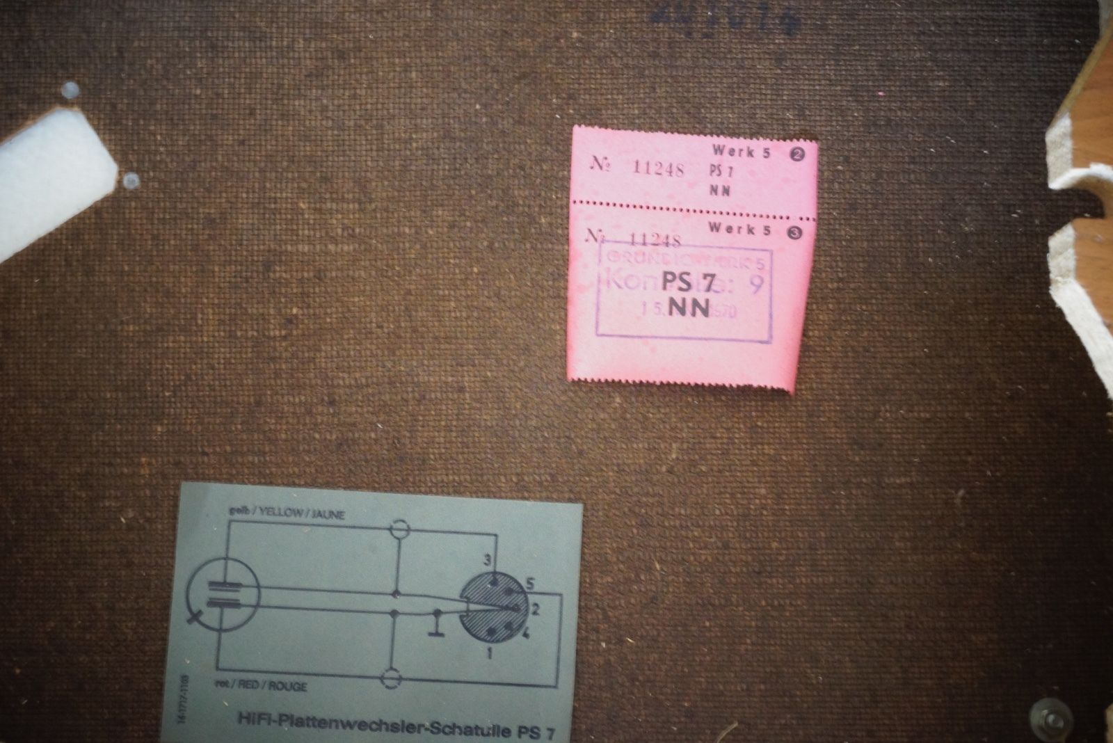

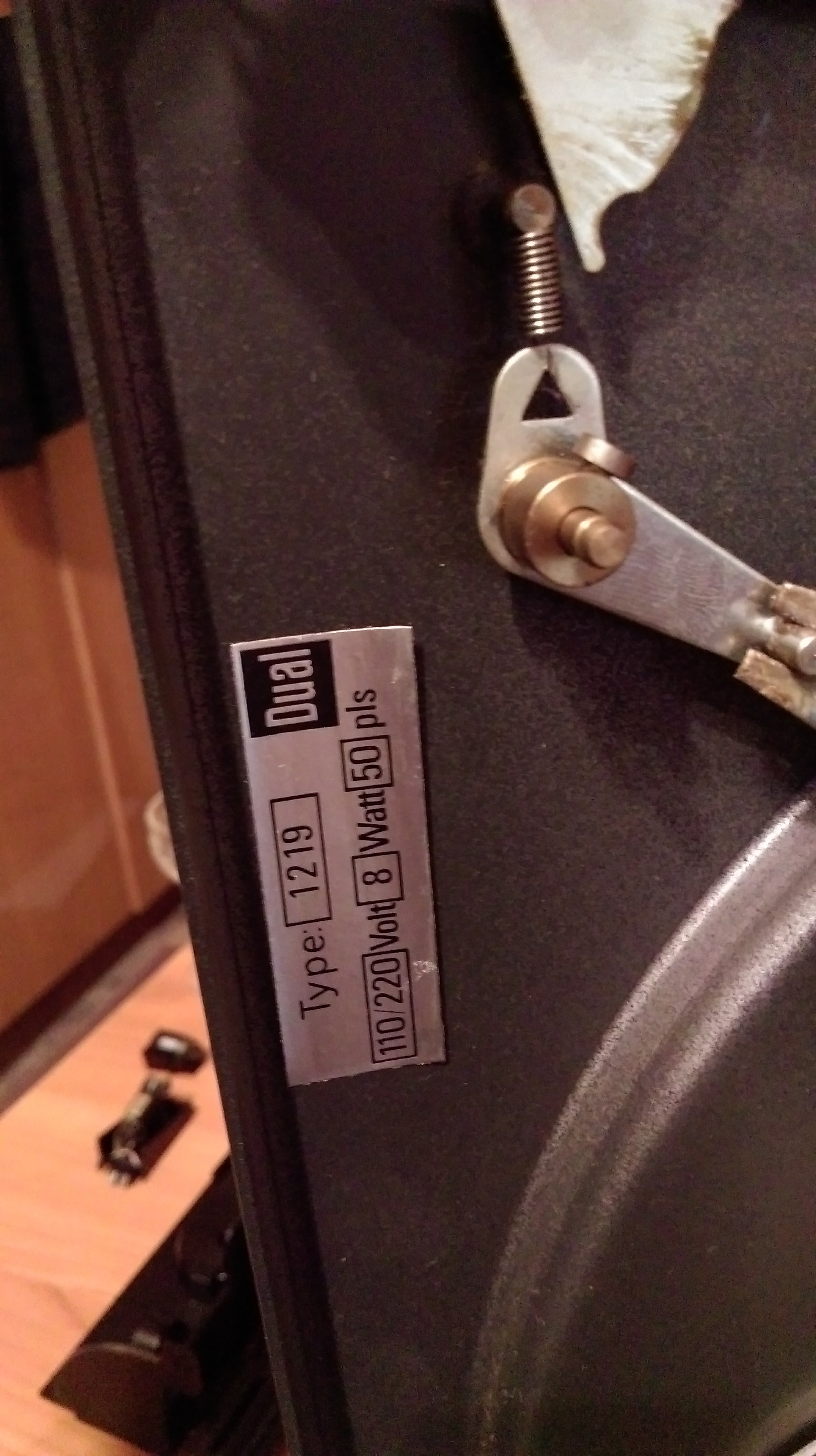

Masz na myśli tą naklejkę?
A z twojego opisu wynika, że rzeczywiście moja wersja to raczej 2, bo kurvenrad mam żółty, ale lift w multi nie działa.

Nie tą. Taka wąska, z tyłu za ramieniem ale na metalowym wąskim boku chassis.Może nie być widoczna bo jest ukryta w plincie.
sender13 pisze: ale lift w multi nie działa
No to mamy potwierdzenie. Dzięki. Edytuję swojego posta i usunę tryb przypuszczający.
sender13 pisze: A z twojego opisu wynika, że rzeczywiście moja wersja to raczej 2
Tak jak pisałem wcześniej 8-) Ale pokaż jeszcze zdjęcie środka ;)

Post autor: sender13 »
Wąska naklejkę z nr mam pod talerzem, może o nią ci chodzi? Za ramieniem nie mam nic i nie ma śladu, żeby tam było cokolwiek.
A od spodu taką:
a jak mówiłeś o pieczątce z plinty to chodziło ci o tą co wcześniej wysłałem czy jakąś inną?

Post autor: olsza84 »
sender13 pisze:Wąska naklejkę z nr mam pod talerzem, może o nią ci chodzi? Za ramieniem nie mam nic i nie ma śladu, żeby tam było cokolwiek [/attachment]
Ok to ten numer. Nr seryjny. Masz wczesny model. Jeszcze bez 1 na początku. Od nr 141 000 nastąpiły zmiany w tym modelu o których pisałem wcześniej.
Ta pieczątka na plincie nic mi nie mówi .Też mam takie.
Twój wygląda mi teraz jak widzę środek, jednak na 1 wersję. Do ilu masz skalę nacisku?

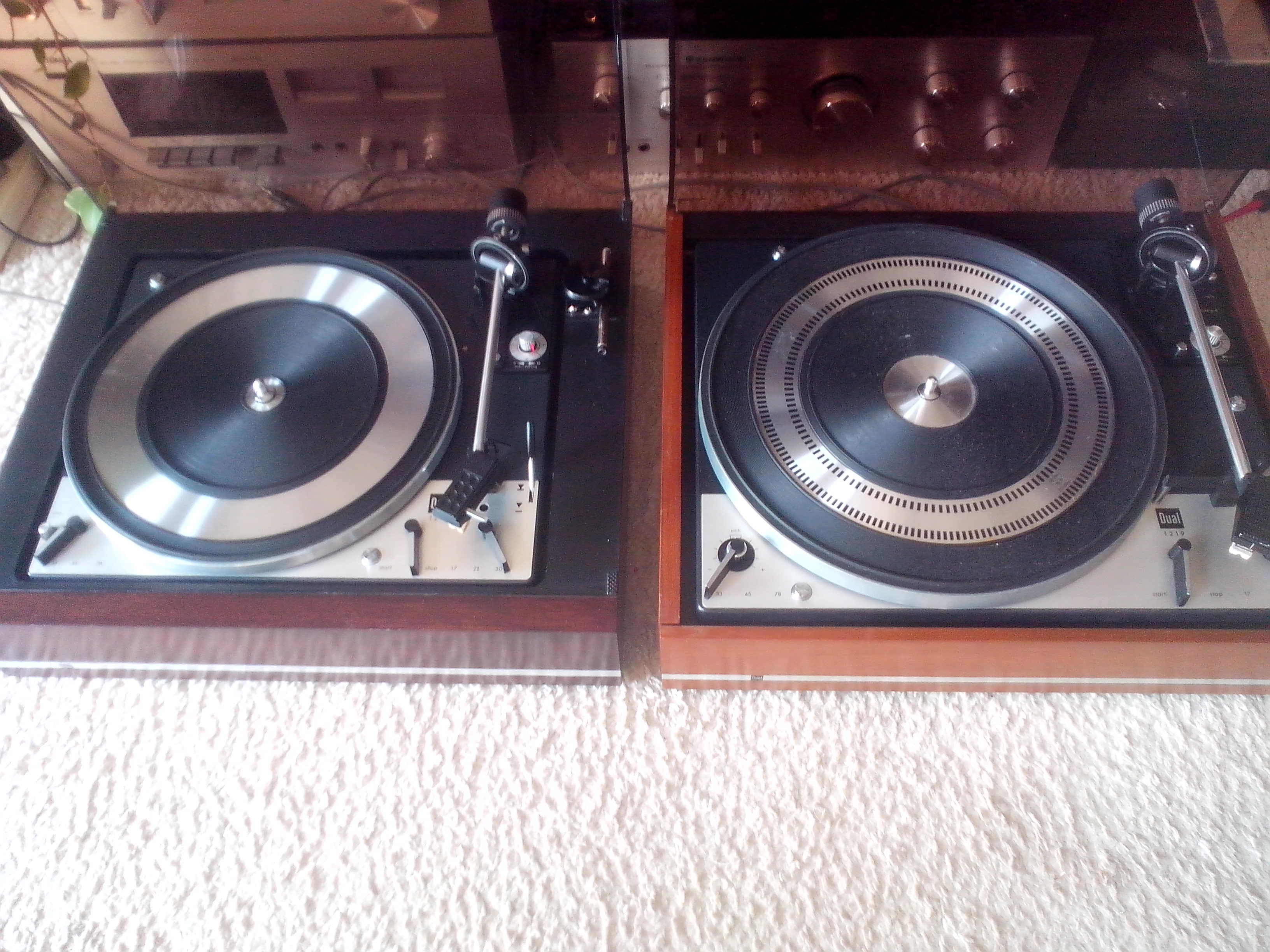

Niedziela sie konczy i udało się ogarnąc duala 1219,pozostała tylko sfera wizualna ale to w następny wekend .

Ładnie Panowie :)

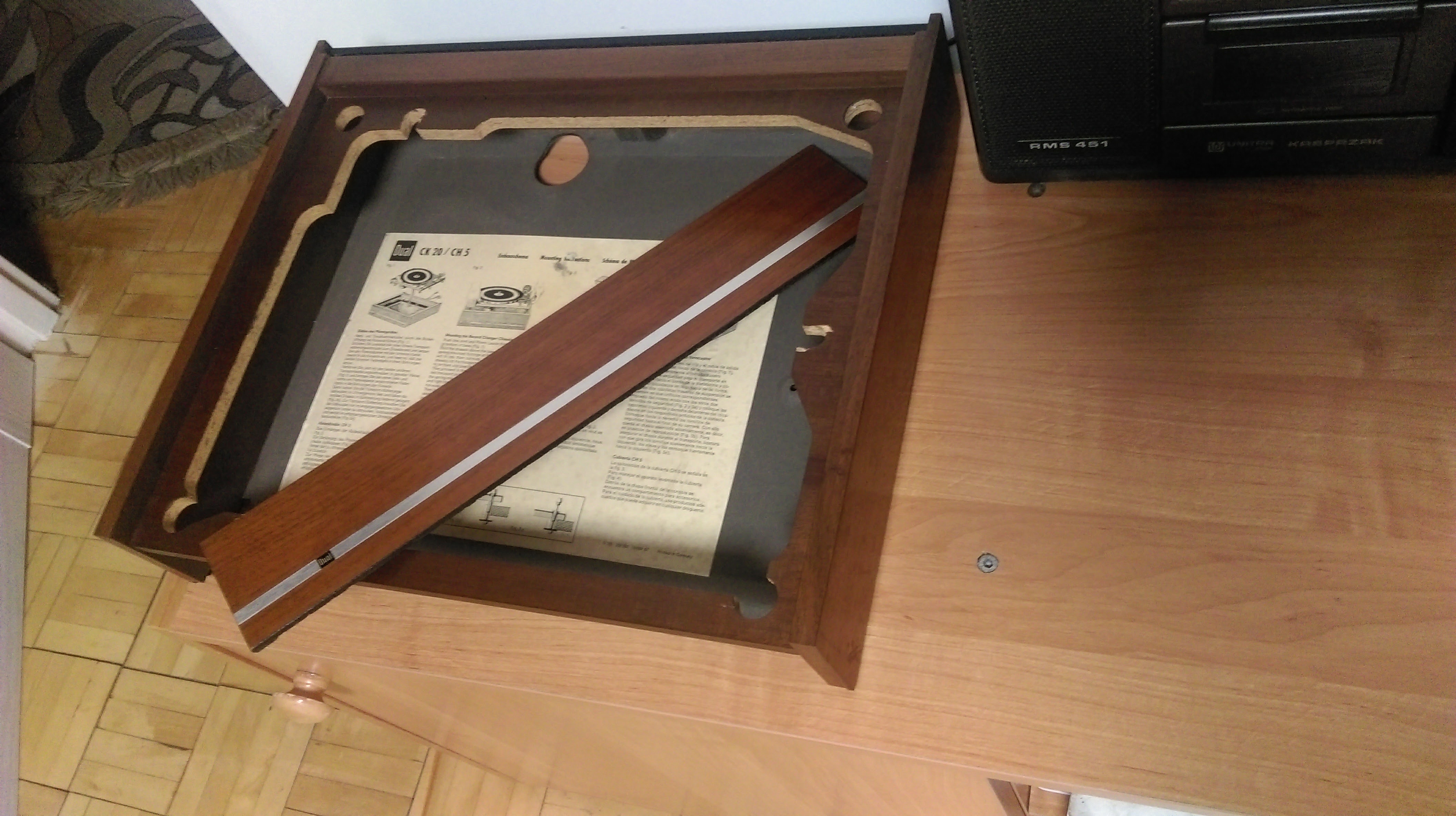

Znalazłem celem pokazania takie zdjęcie plinty w środku z nalepką kontroli. Jest na niej pieczątka z datą. Nie widzę miesiąca ale rok jest 1970. Jest to akurat plinta Grundiga z Dualem 1219.

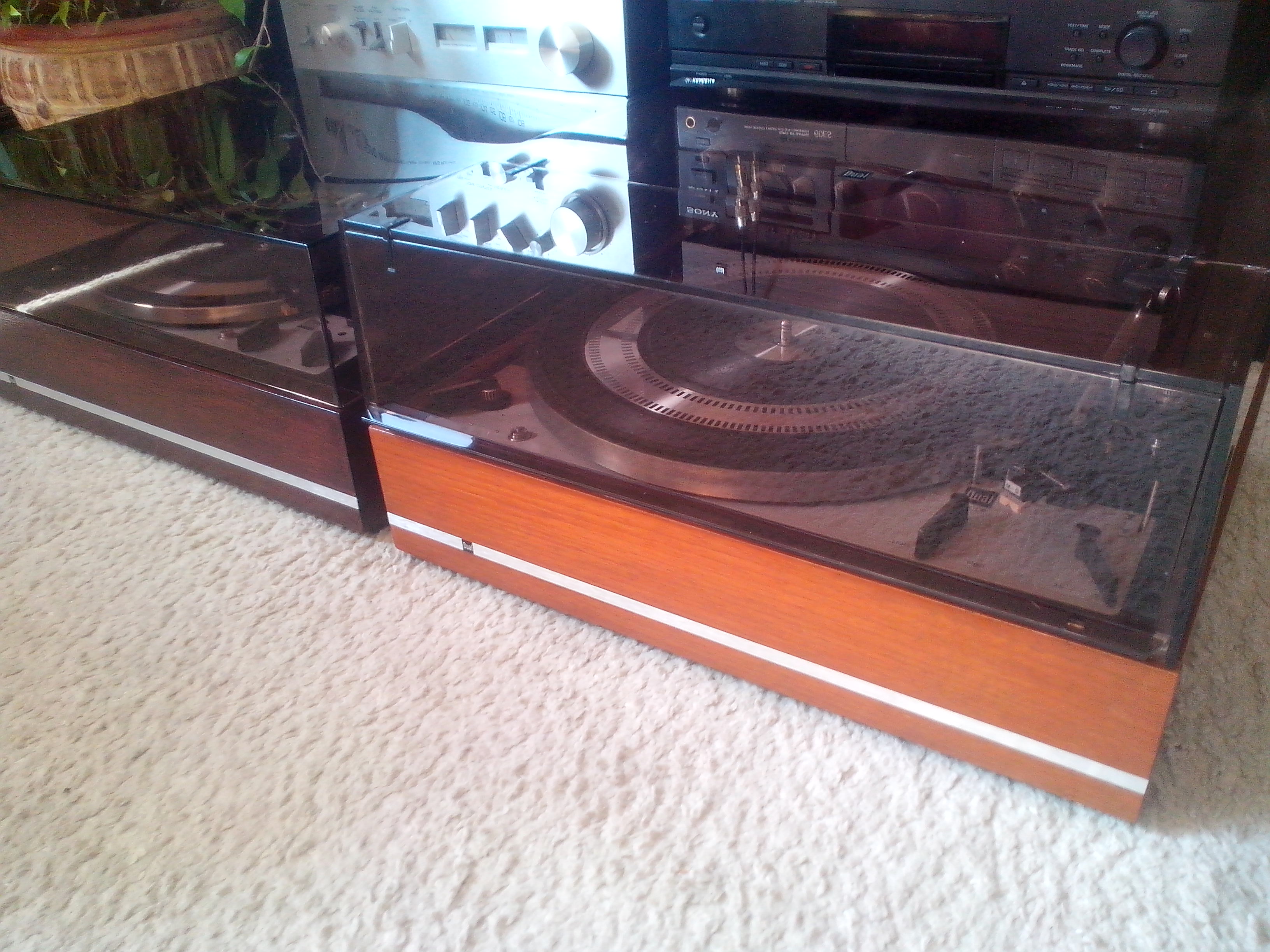

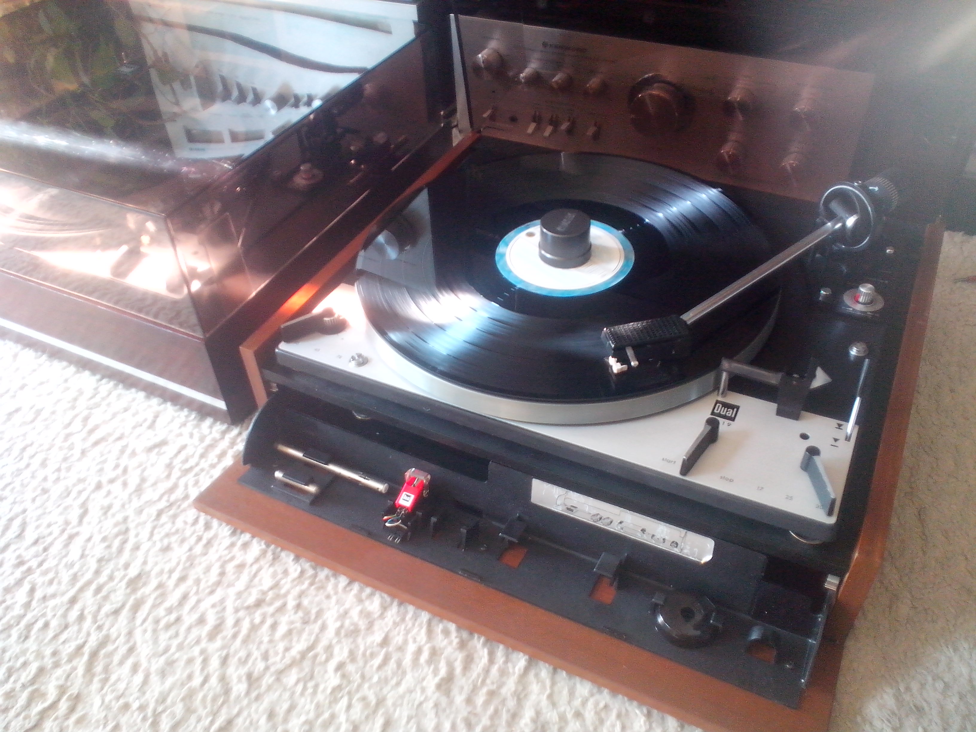

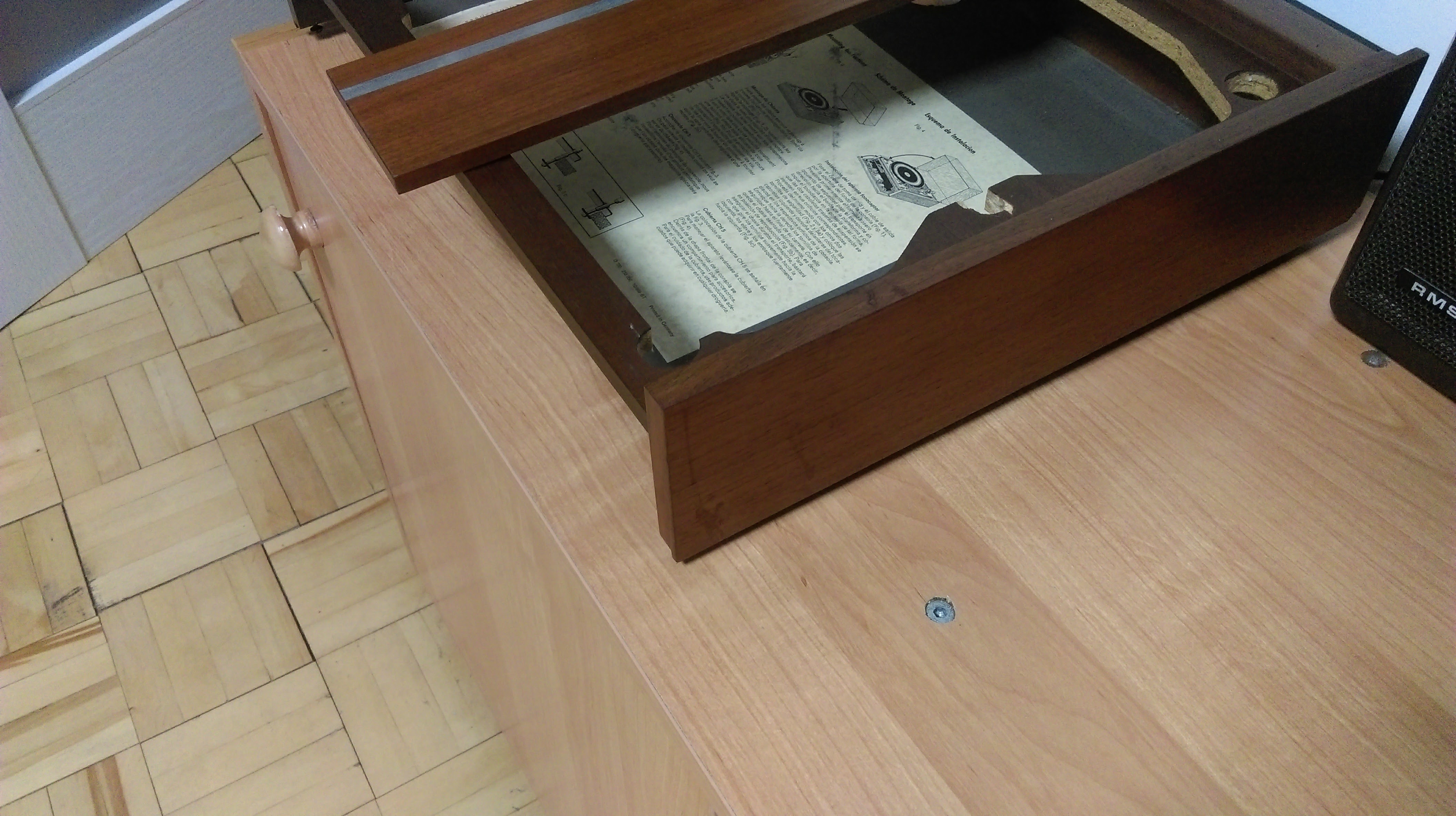

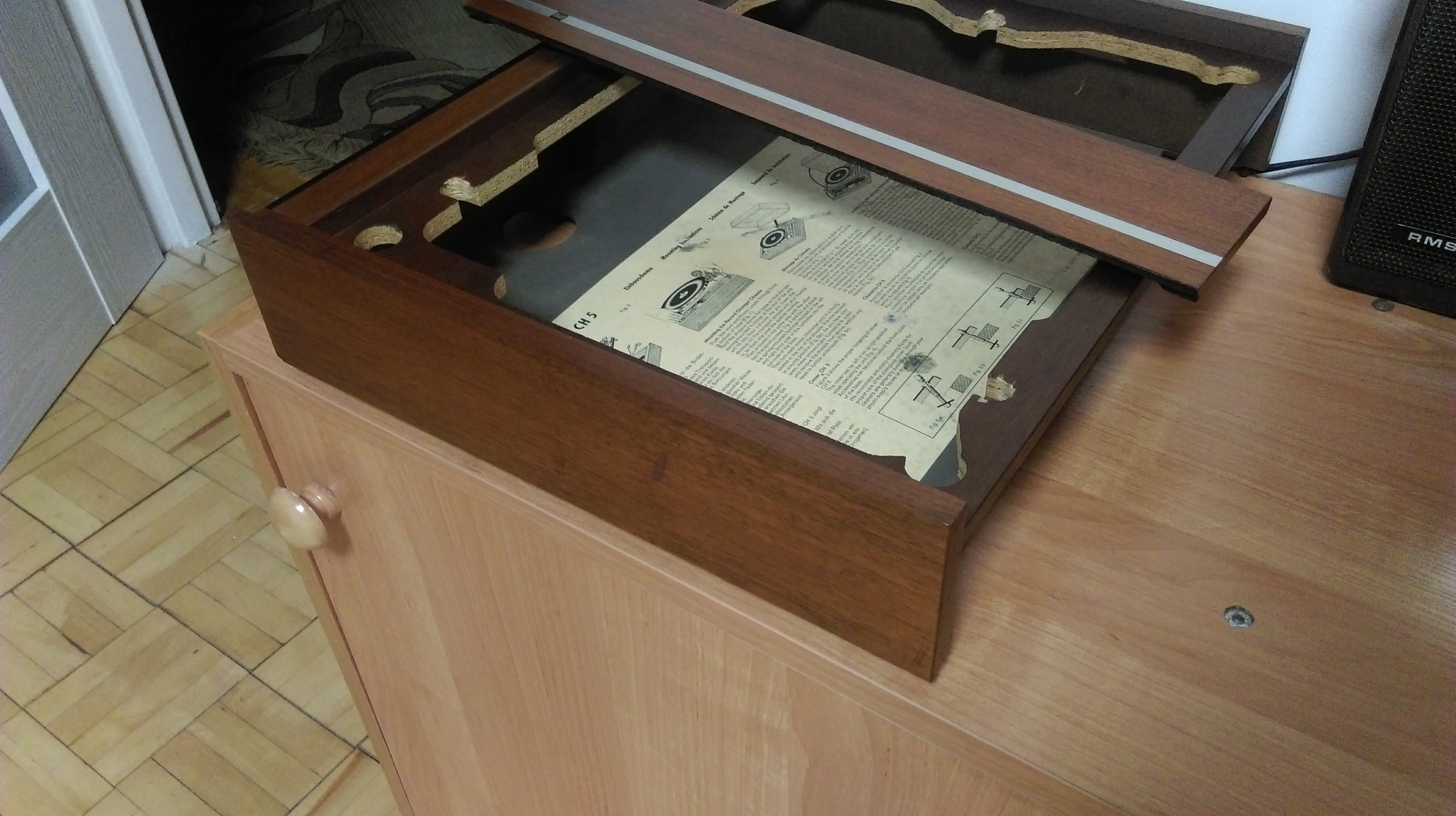

Posty: 2129
Re: Dual 1219 - przywrócenie dawnego blasku
#42
Post autor: pan_winyl »
Ten schowek z przodu jest absolutnie niesamowity. Kiedyś design był nie tylko ładny ale i użytkowy... :) świetnie wygląda- aż kusi mnie żeby trzeci gramofon postawić.

olsza84
Posty: 3258
Gramofon: Dual Fever
#43
pan_winyl pisze: Ten schowek z przodu jest absolutnie niesamowity. Kiedyś design był nie tylko ładny ale i użytkowy... :) świetnie wygląda- aż kusi mnie żeby trzeci gramofon postawić.
Zgadzam się. Wszystko pod ręką. Były jeszcze też bardzo ładne plinty z kieszenią z boku:

sender13
Posty: 114
Rejestracja: 04 sty 2017, 18:38
Gramofon: Dual 1219
#44
pan_winyl pisze: Ten schowek z przodu jest absolutnie niesamowity. Kiedyś design był nie tylko ładny ale i użytkowy... świetnie wygląda- aż kusi mnie żeby trzeci gramofon postawić.
Dlatego między innymi zdecydowałem się na ten gramofon, bo sam gramofon jest ciekawy, a w połączeniu z tym schowkiem to bardzo ciekawy egzemplarz :)
sender13 pisze: Po czym jeszcze da się określić, która wersję mam?
Bo bardzo mnie ciekawi czy to jednak 1 wersja czy 2 :D
No jakbyś miał niebieski Kurvenrad to by nie było wątpliwości :D A tak jest trudniej, bo o ile temat jest prosty z punktu widzenia różnic 1 i 3 wersji, tak przy 1 i 2 jest trudno, bo temat nie jest jakoś szeroko zbadany i jest to płynne. Możesz przyjąć, że były 2 wersje i wtedy na 100% masz 1 wersję ;) Pamiętaj, że to nie są jakieś oficjalne wersje. Dual tego nie rozgraniczał. To tylko takie rozgraniczanie wśród użytkowników. Niektórzy przyjmują 2 wersje i wtedy podział jest bardzo ostry i bez wątpliwości.
sender13 pisze: W wersji 2 była do 5.5?
Na pewno w ostatnich wypustach była do 5,5. Podobno w 1 wersji do 6g. Piszę podobno bo osobiście nie widziałem. Na pewno masz starą wersję Antyskatingu.
