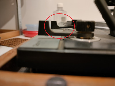

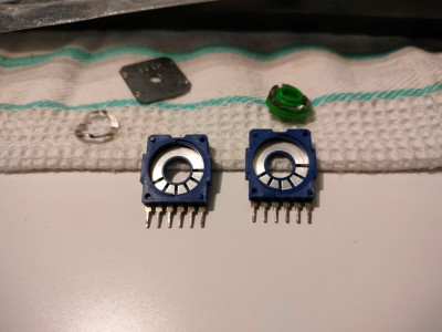

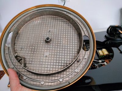

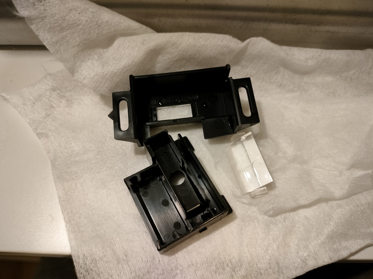

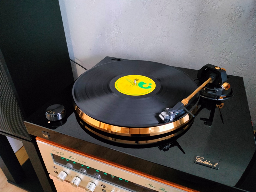

Dobra. Żeby zamknąć ten wątek i pójść dalej, bo można by go ciągnąć i ciągnąć i udowadniać swoje racje w nieskończoność, to wrzucę trochę zdjęć z prac nad Goldenem. Były z nim 3 główne problemy. Usterkę, której efektem było podnoszenie i opuszczanie ramienia udało się wyeliminować. Dodatkowo, zupełnie niezależnie był problem wybiórczego braku reakcji na przełączanie obrotów. Raz była reakcja a raz nie. Problem tkwił w przełączniku obrotów - japoński ALPS. Trzeci temat do rozwiązania to pozamieniane kanały - właściciel ratował się tym, że musiał kombinować z konektorami przy podłączaniu wkładki.
Konektor okazał się być cały usmarowany w oleju
Mycie :)
Mycie :)

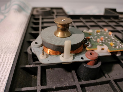

Konserwacja absorberów silnika :)
Rolka do czyszczenia

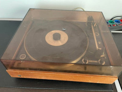

Kurcze stroboskop nie świeci. Pewnie neonówka się skończyła myślę sobie. Otwieram a tu piękny zamiennik ledowy, który oświetla środek a raczej wieczko ;)

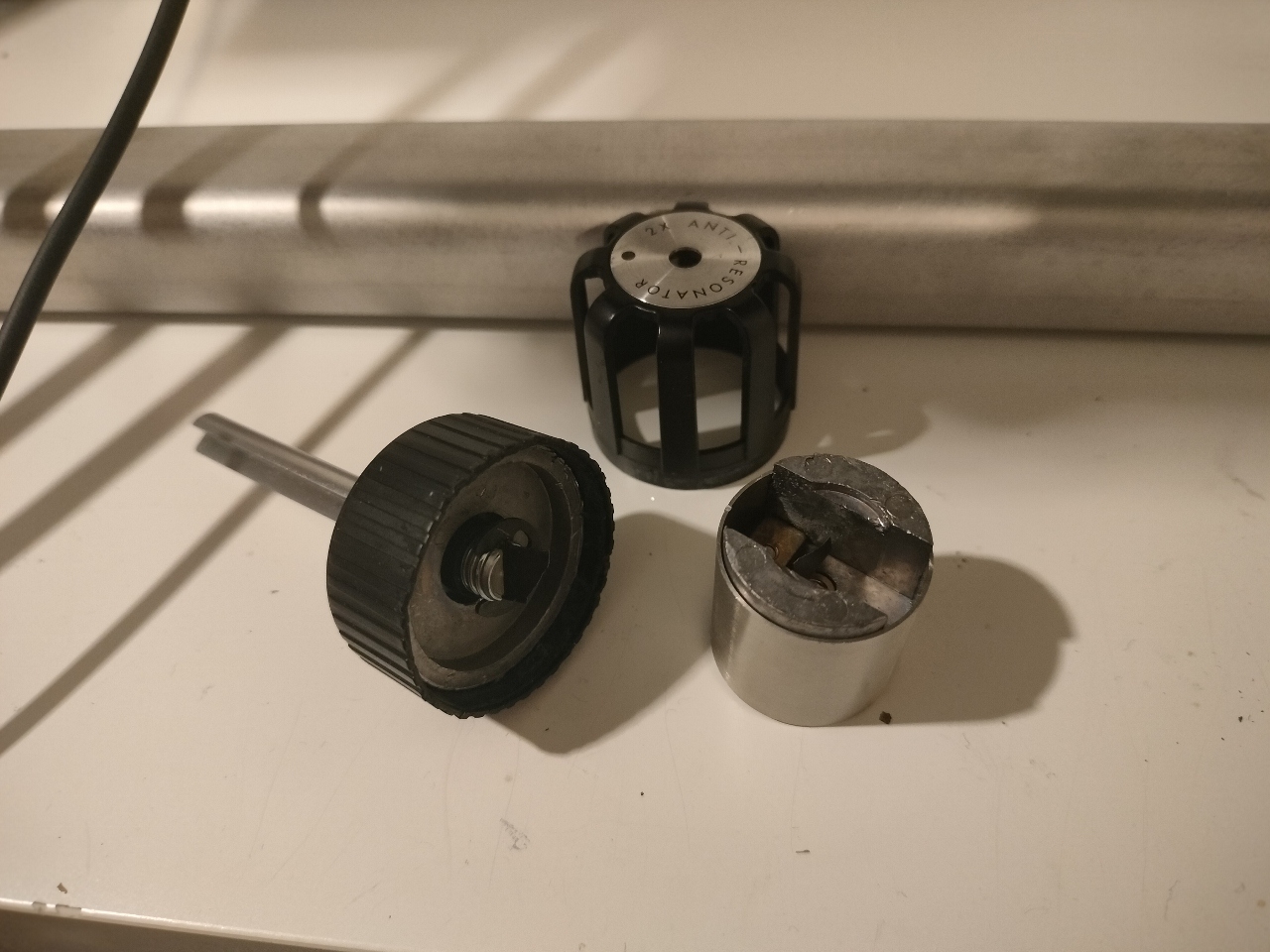

Nieco o ostatnich moich naprawach Duali 721, które mi napsuły sporo krwi :) Robiłem trzy egzemplarze jeden po drugim. Nakład pracy i czasu jaki spędziłem nad przywróceniem ich do sprawności znacznie przekraczał czas, jaki zazwyczaj potrzebuję na serwis typowego Duala 721. Jeden z tych gramofonów to egzemplarz, gdzie była podejmowana wcześniej próba regulacji luzu na łożyskach ramienia oraz regulacja automatyki. Niestety próba ta, skończyła się niepowodzeniem i można ją traktować jako przestrogę. W końcu gramofon wylądował u mnie na stole serwisowym. Podjąłem się naprawy. A co się działo z tymi Dualami 721? Zobaczcie krótką relację, gdzie ukazałem główne usterki z jakimi się zmierzyłem.
olsza84
Posty: 3304
Gramofon: Dual Fever
Re: Dual - co aktualnie na warsztacie [olsza84]
#713
Post autor: olsza84 »

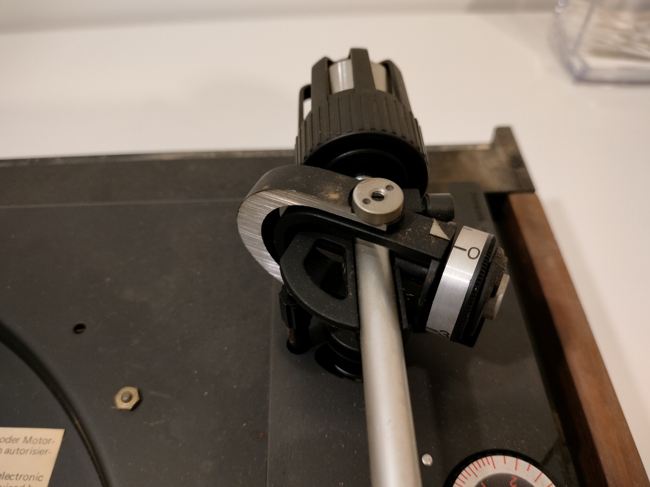

Dual 1218 którego kiedyś serwisowałem po kilku latach do mnie wrócił na szybką naprawę. W wyniku nieszczęśliwego wypadku (ciekawe co się wydarzyło? ;) ) została wygięta rurka ramienia. Niestety konieczna była całkowita wymiana ramienia. Po regulacji i sprawdzeniu działania funkcji automatyki egzemplarz nadal gra u właścicieli. Oby już bez przygód :)

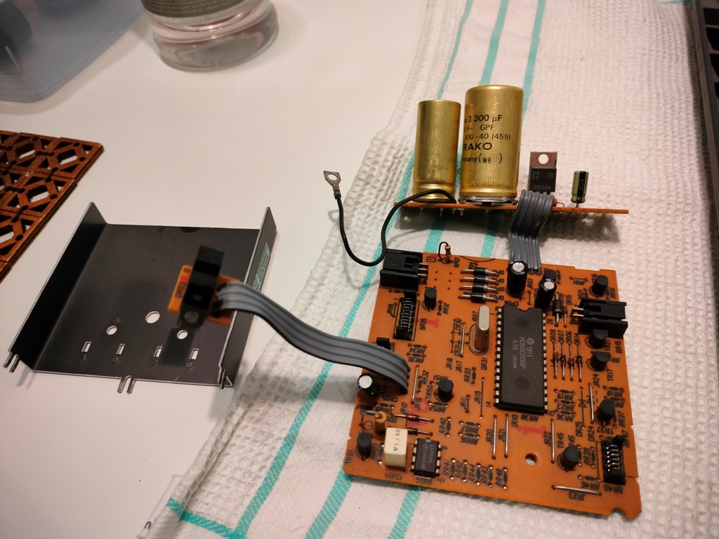

I kolejny powrót Duala do macierzy. Mój prywatny kiedyś Dual 626, którego serwis robiłem ok. 3 lata temu, gdzie wymieniłem wtedy wszelkie wrażliwe "elektrolity", wraca do mnie z takim problemem z obrotami jak na filmiku poniżej. Trochę czasu musiałem poświęcić na znalezienie usterki, ale już kręci prawidłowo.

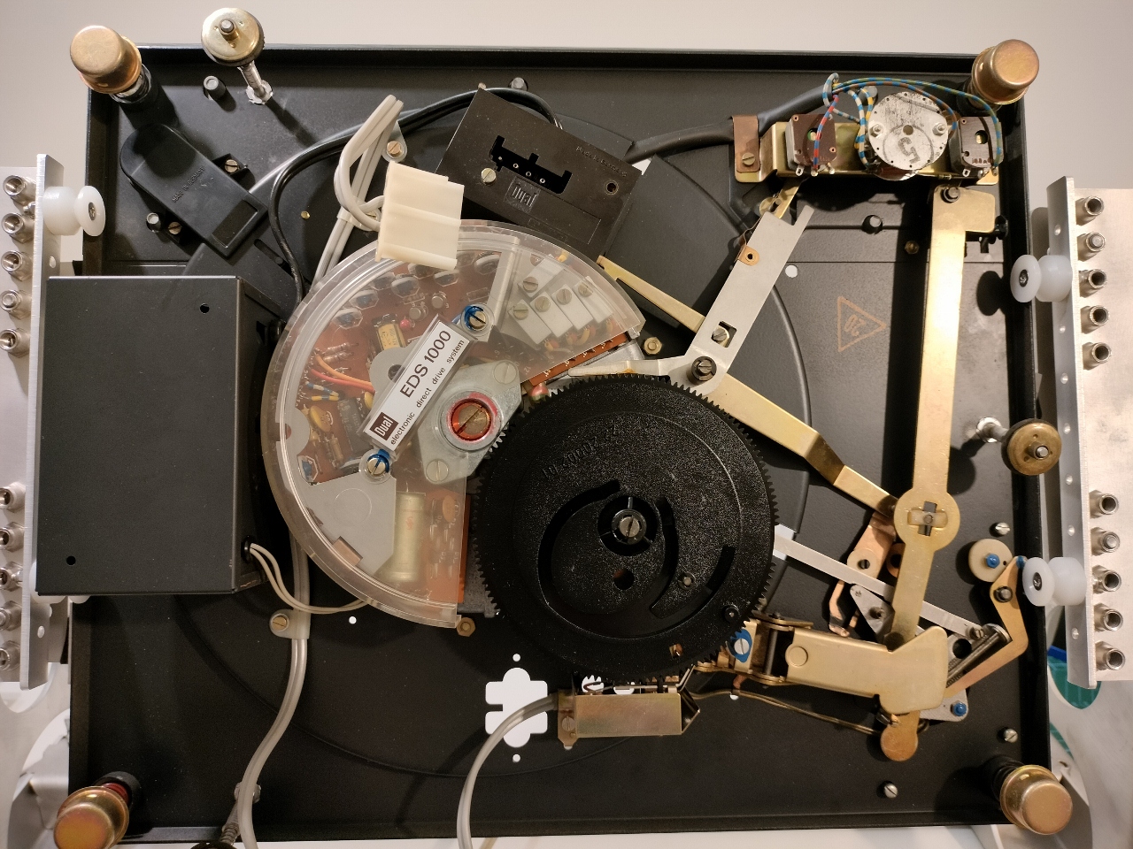

Kolejna realizacja i kolejny uratowany Dual 701 pierwszej generacji (nr seryjny 035239). Dla fanów marki pierwsza generacja Duala wyzwala większe bicie serca ;) Roboty co niemiara i trochę problemów. Zapraszam na obszerną fotorelację!

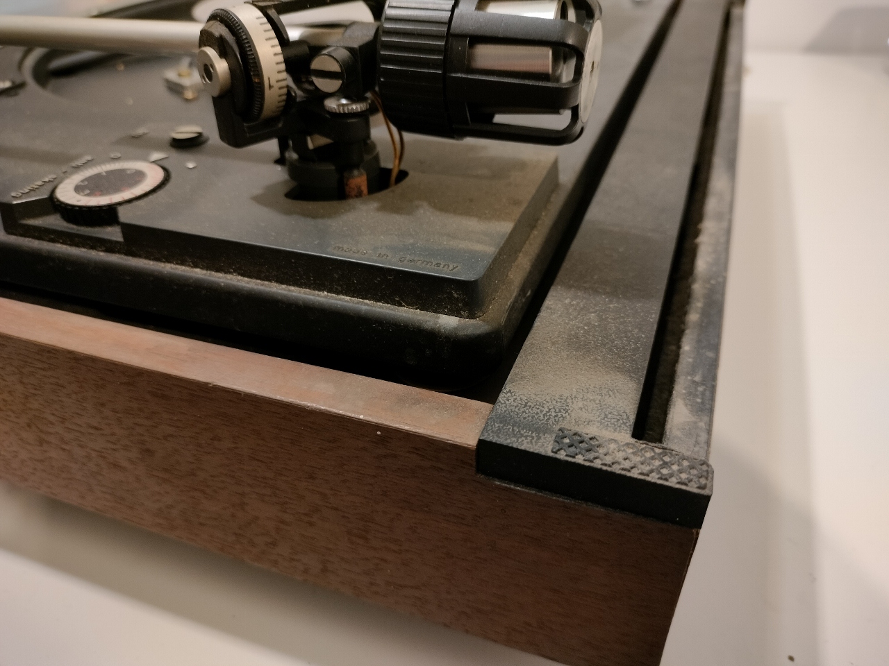

Jaculek
Posty: 2431
Gramofon: Dual 704, 721
Lokalizacja: Świętochłowice
#719
Post autor: Jaculek »
To rozdzielenie plastikowej ramki od drewnianej części plinty udaje się tylko w Dualu 701, czy w tych nieco nowszych (704, 721) z plintą z płyty wiórowej też da się to zrobić?
Posty: 8196
#720
Kawał roboty :clap: , a czym wypełniasz obite narożniki plinty?
