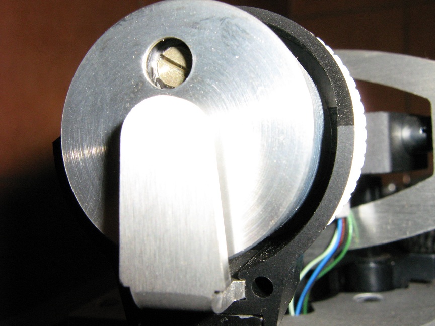

Tak wygląda to w Dual 721.Nie pytaj jak to działa itp. bo nie używam tego gramofonu.Stan jest "dziewiczy"i nie widać grzebalstwa więc chyba tak to powinno być

Czy jak zamontujesz osłonkę to przeciwwaga w jakiś sposób dotyka element osłony co wystaje z tyłu czy też nie, jak na zdjęciu pawel0777?

Ciężarek w obudowie umieszczony jest centralnie i daleko mu do ocierania dołem.Zdecydowanie umieszczony jest na elemencie sprężystymtaurus pisze: zdjęcie od tyłu i wszystko będzie jasne.

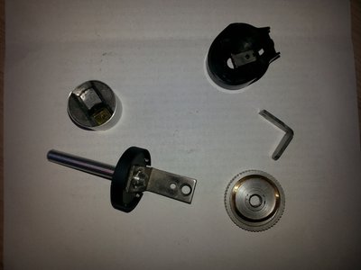

rozkręciłem przeciwwagę w DUAL 721 bo latała w obudowie.Nie ma się czego trzymać.Tak wygląda po rozkręceniu

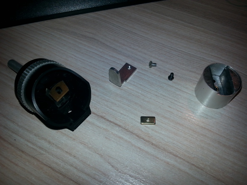

Niestety dziadek chciał pomóc a myślał,że to kawał plastyku i i aluminium i odłożył od niechcenia.Rozkręciłem bo ciężarek już nie wisiał.Wygląda to tak.Proszę o pomoc w złożeniu

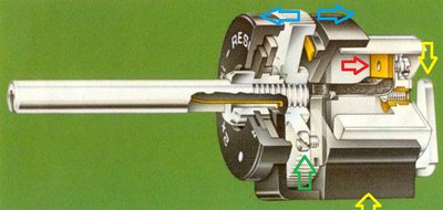

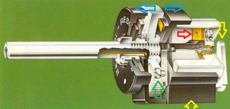

To co było w moim Anti - resonator jest na zdjęciu powyżej.Składam jak na zdjęciu. Blaszkę umieszczam jak zaznaczone jest strzałką czerwoną.U mnie blaszka nie dotyka tej gąbki bo nie ma jak. Skręcam i dalej wisi ciężarek nie tak jak powinien.
