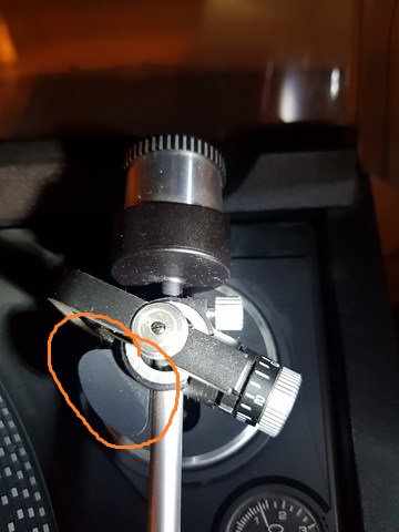

Witam ponownie, nie wiem o której śrubce mowa.
Jaculek
Posty: 2431
Gramofon: Dual 704, 721
Lokalizacja: Świętochłowice
Re: DUAL CS 626 problemy techniczne
#67
Post autor: Jaculek »
Pod zaznaczoną płytką:

Rozumiem że to ta żółta śrubka, która jest przykręcona "do góry".
Trzeba mikro śrubokręcik, jak zwykle wszystko proste.... :)
Czy są jakieś wskazania w którą stronę kręcić i o ile?

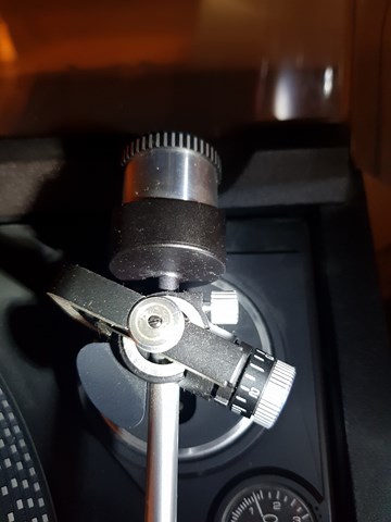

Miki pisze: ↑
16 sty 2020, 10:01
Absolutnie nie :) Chodzi o tą plastikową nakrętkę. Rób małymi kroczkami. Pół obrotu. Jak nie będzie efektu to dalsze pół itd.
20200116_094850 (Kopiowanie).jpg (40.97 KiB) Przejrzano 3873 razy

Post autor: Miki »
W końcu coś prostego :)
Ramię opuściło się i jest niecały centymetr od płyty.
Dzięki :)
