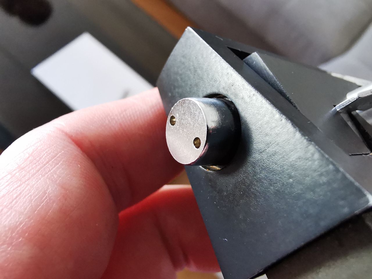

Teraz się rusza i można regulować w pełnym zakresie. Nie do wiary że nawet te elementy były zardzewiałe i zapieczone

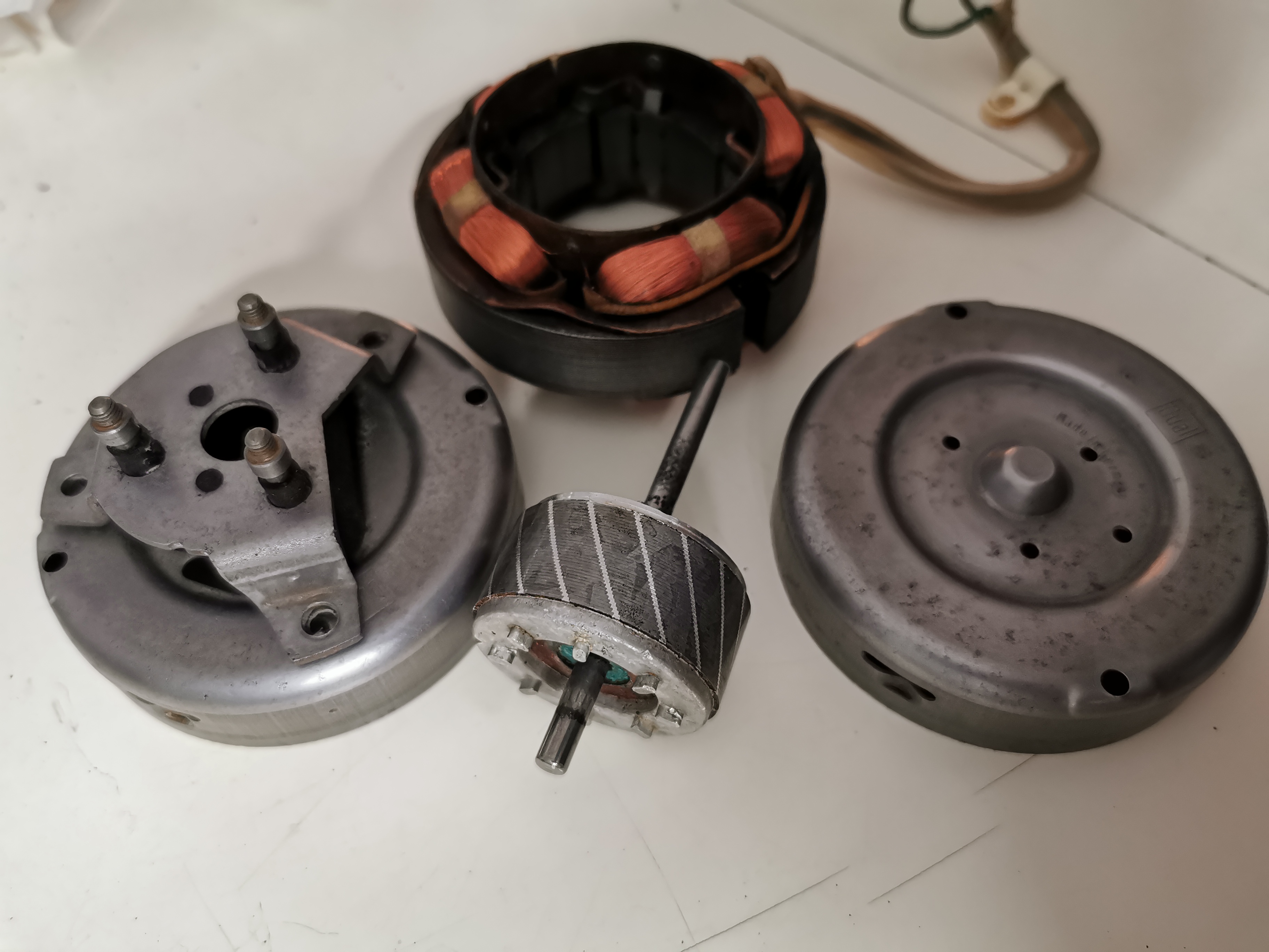

Silnik rozebrany i odrdzewiony. Muszę poczytać czym najlepiej nasmarować łożyska. Jutro kupię nity i jak będzie czas to składam i sprawdzam czy i jak kręci :)

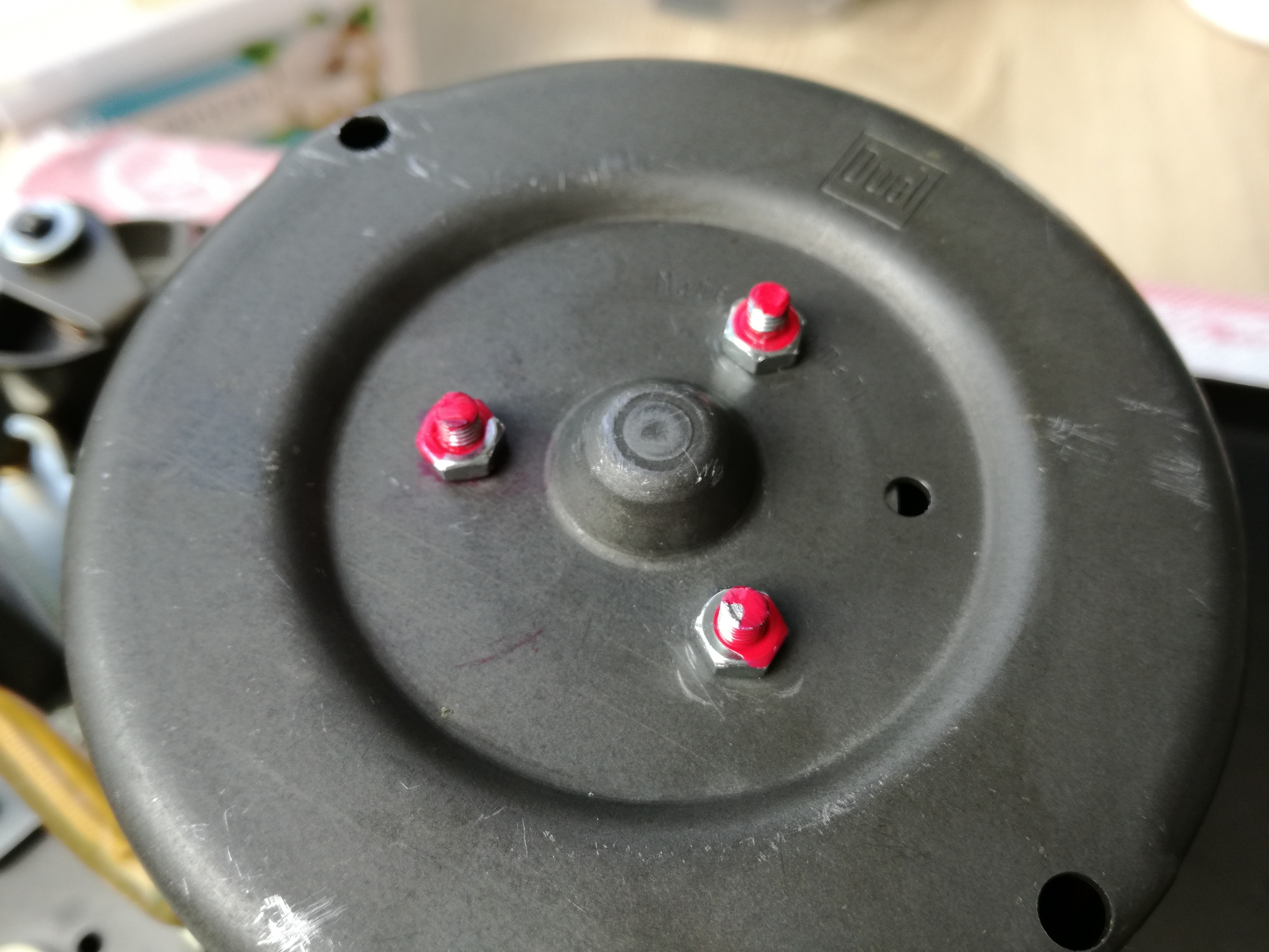

Nie składaj na nity ponownie tylko na śrubki M3.Ja górne łożysko w tych silnikach też zawsze roznitowuję.Zawsze robię dół i górę.Polecam.
robertbrzezinski
Posty: 146
Rejestracja: 05 kwie 2020, 23:47
Re: Dual 1019 - Próba reanimacji
#49
Post autor: robertbrzezinski »
Roznitowałem i dół i górę.

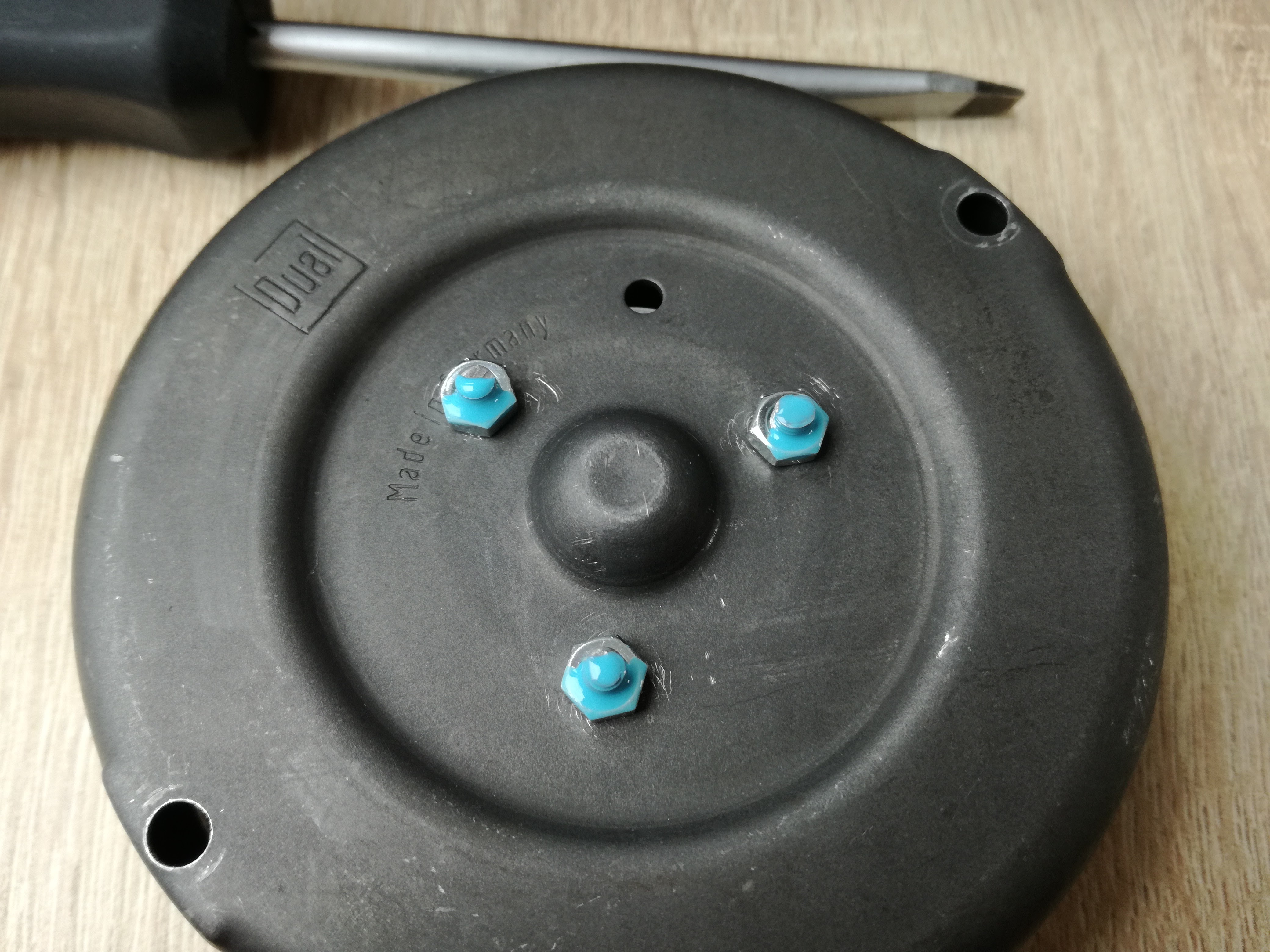

@ISOPHON więc mówisz że lepiej skręcić śrubkami i zabezpieczyć nakrętki przed odkręcaniem?!

Dobry do zabezpieczenia nakrętek jest klej do gwintów - średni (niebieski).

Tak jak Isophon pisze. Tak to my dualowcy robimy ;) Główka do środka oczywiście.
Ps. wyczyść i wypoleruj z tego czarnego osadu ośkę silnika

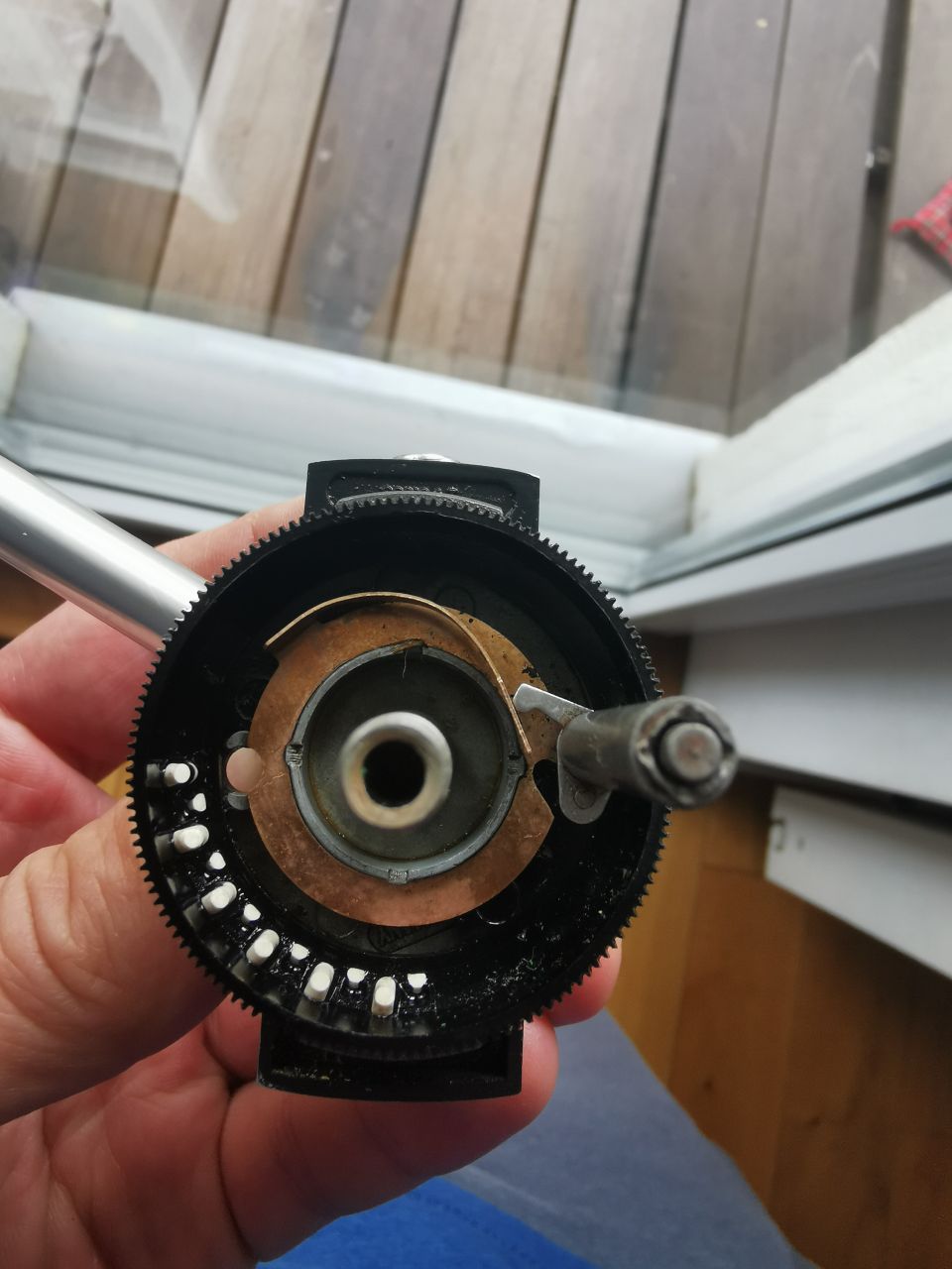

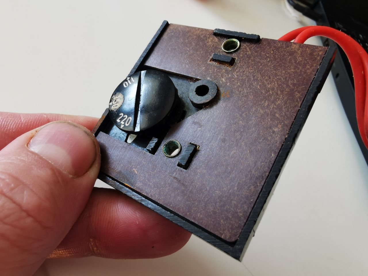

Roznitowywać tą płytkę? Jak myślicie?
Skoro wszystko było zardzewiałe to w środku też może być nieciekawie :?
robertbrzezinski
Posty: 146
#60

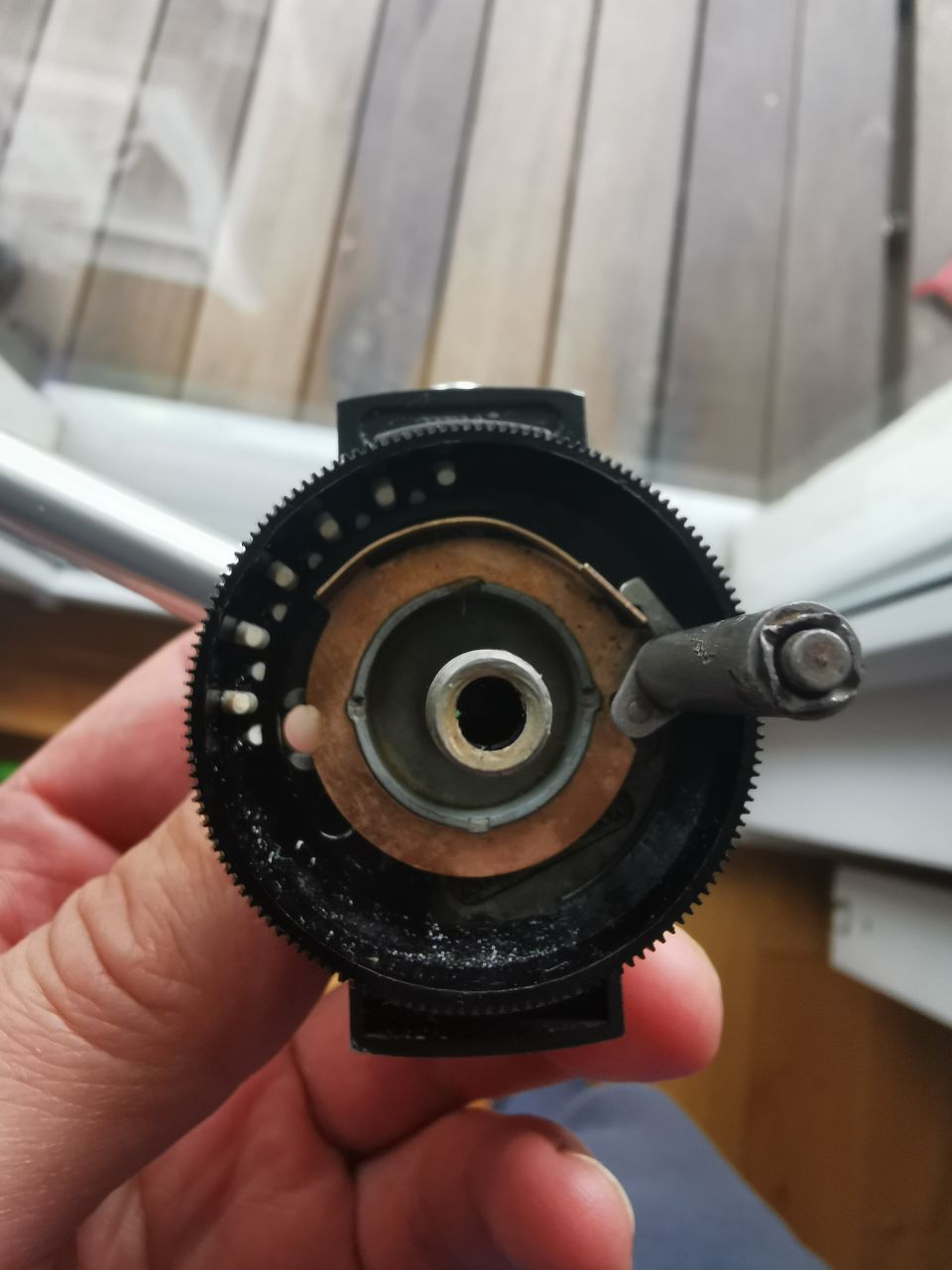

Jakiś patent jak to odkręcić?
Z tego co widziałem to jedna śruba ma prawy a druga lewy gwint. Ale nawet z tą informacją nie mogę ich ruszyć. Pewnie też zardzewiały
