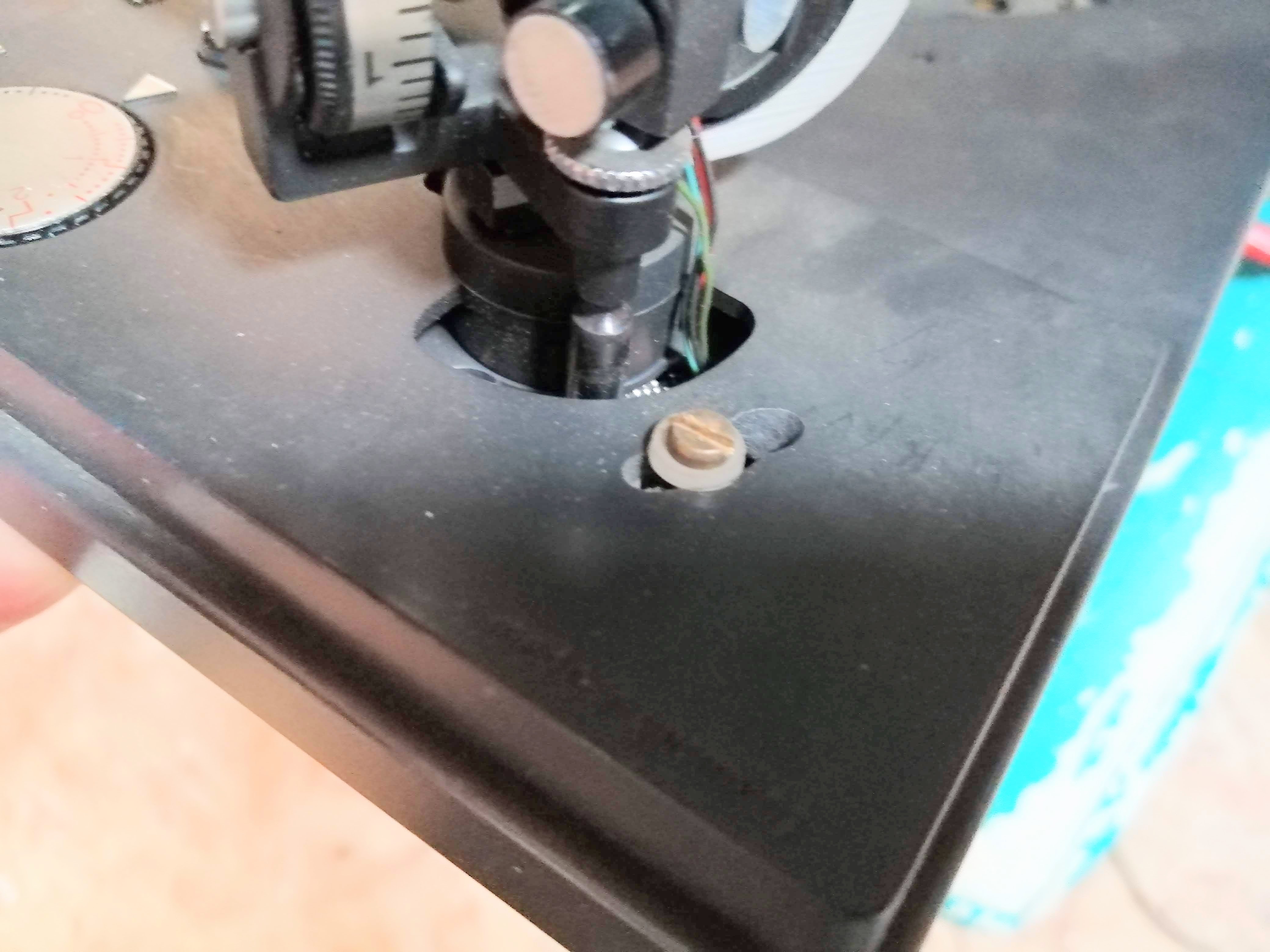

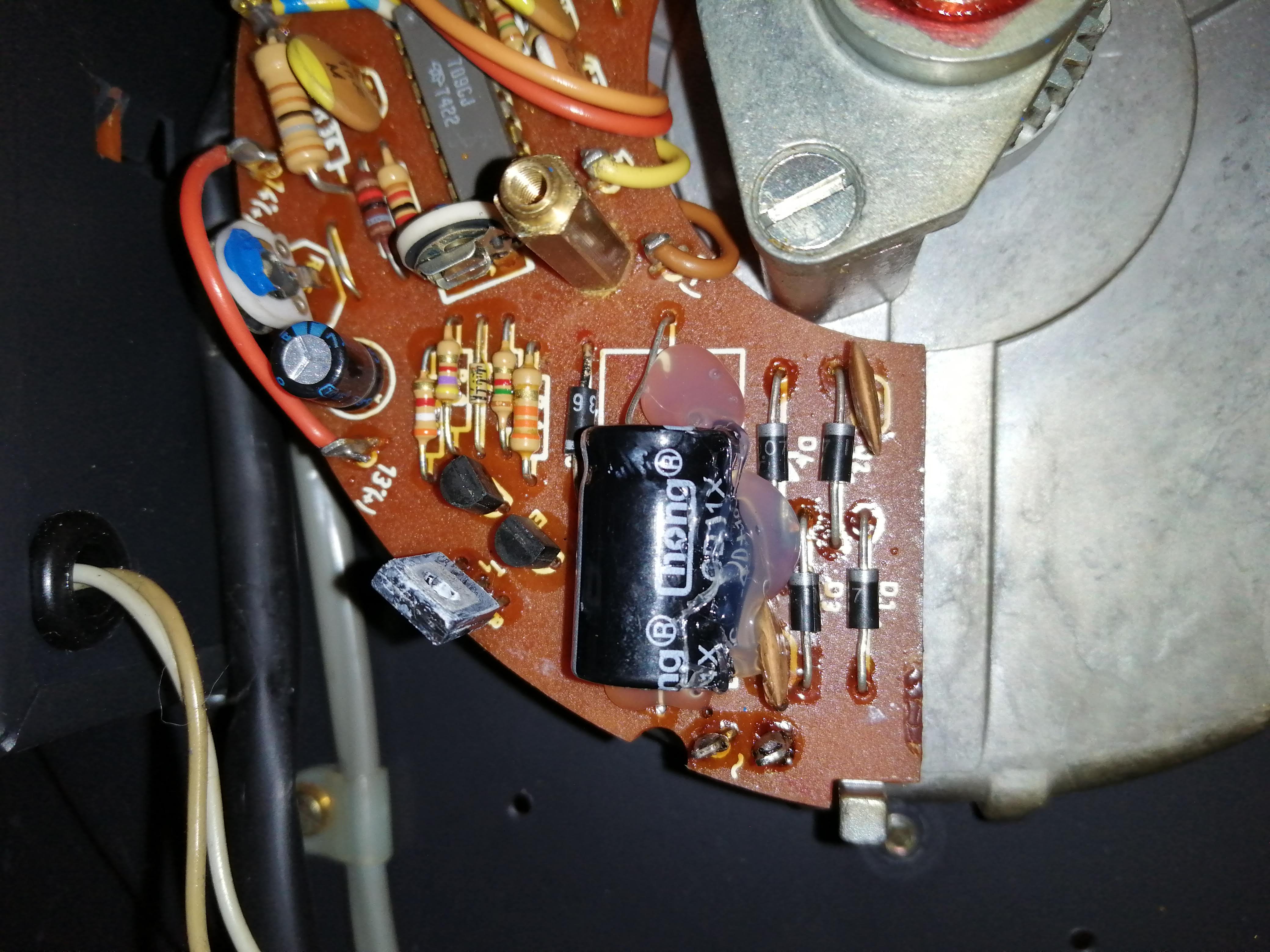

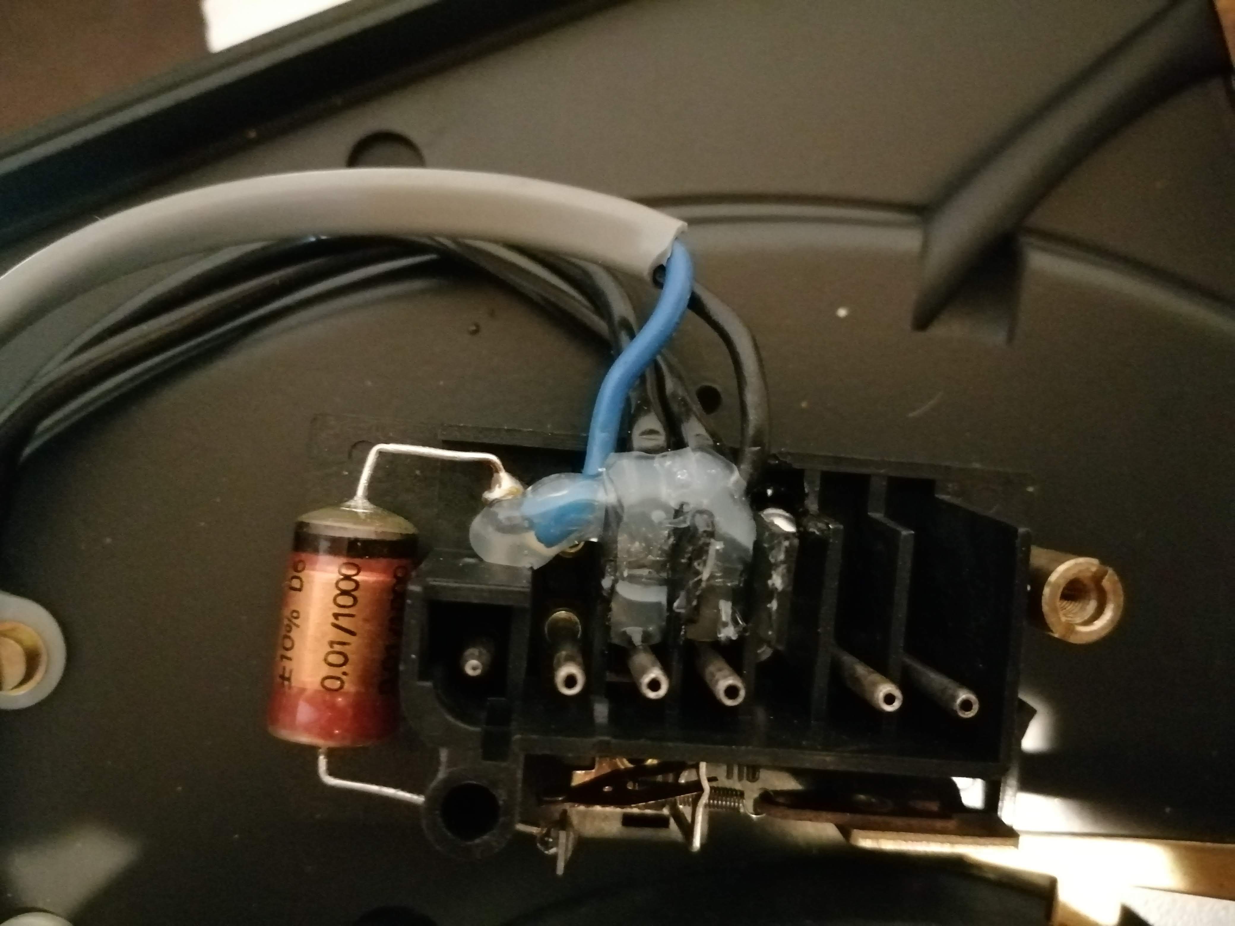

Taka sytuacja. Jak widać był tu już wcześniej jakiś miłośnik klejenia na gorąco i przewiercania Duali na wylot :mrgreen:

701ka?

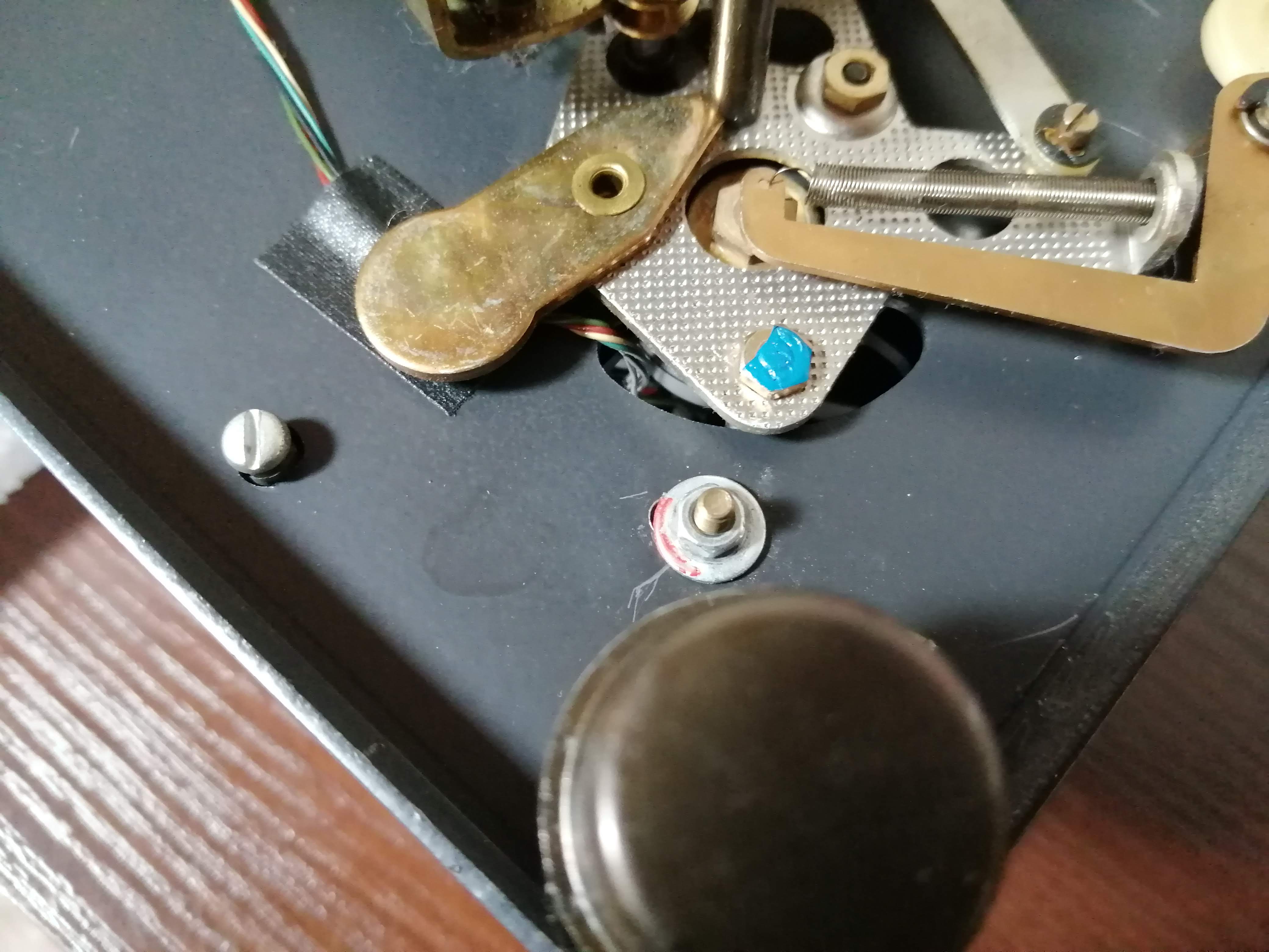

Co właściwie trzyma ta śrubka?
A jakiej wysokiej klasy kondensator ;)

Tak 701. Ale to dawca części dla innego 701, którego skończyłem przed Świętami.
Jaculek pisze:
07 kwie 2021, 19:31
I to jest prawdziwa zagadka :lol: Nie widzę sensu dla zastosowania tej śrubki. Jedynie można by pomyśleć, że tą plastikową zaślepkę by trzymała w miejscu, gdyby mocowania były wyłamane. Ale mocowania są całe. Ale to nie polska robota, tylko taki przyjechał z Niemiec ;)

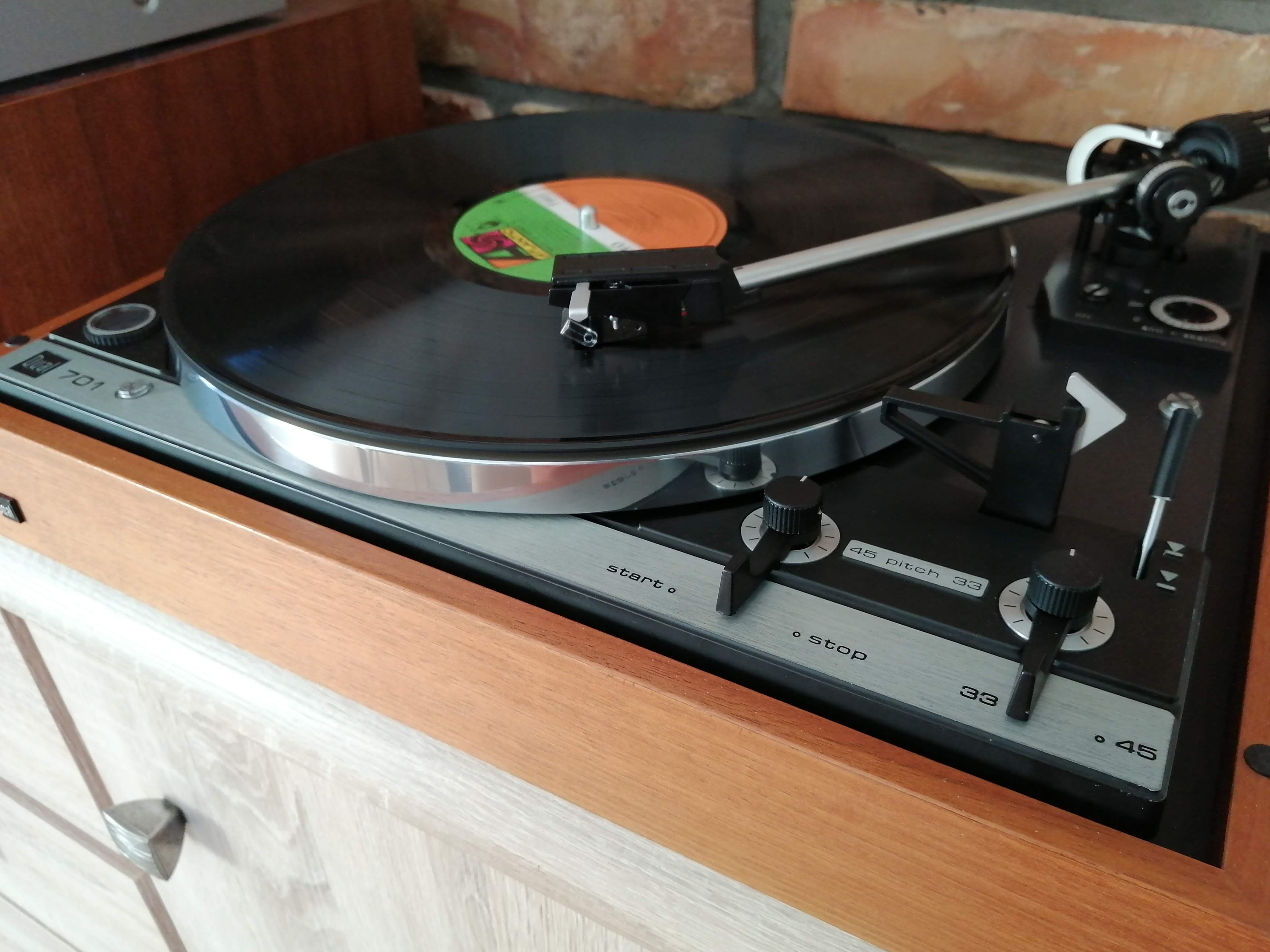

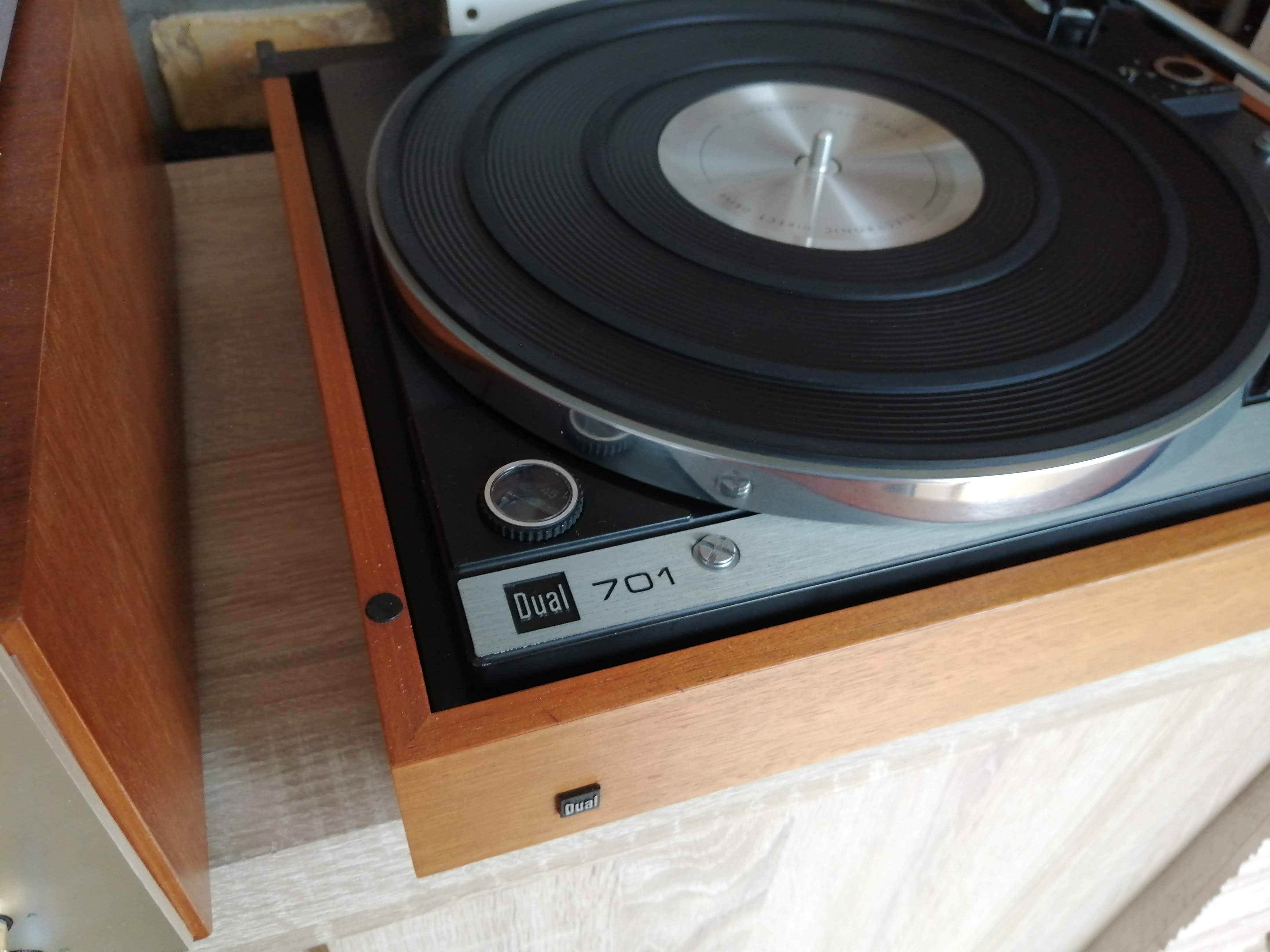

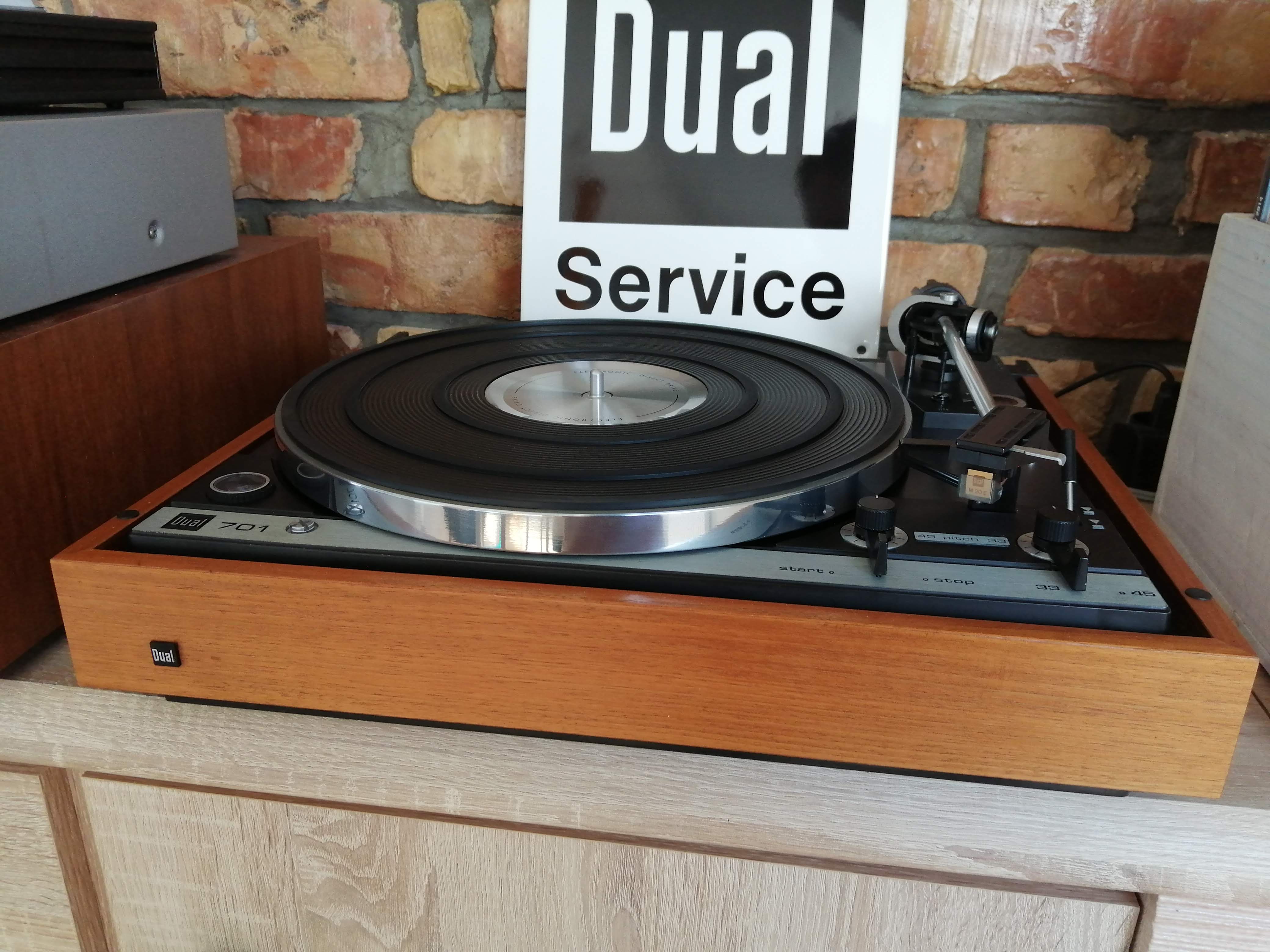

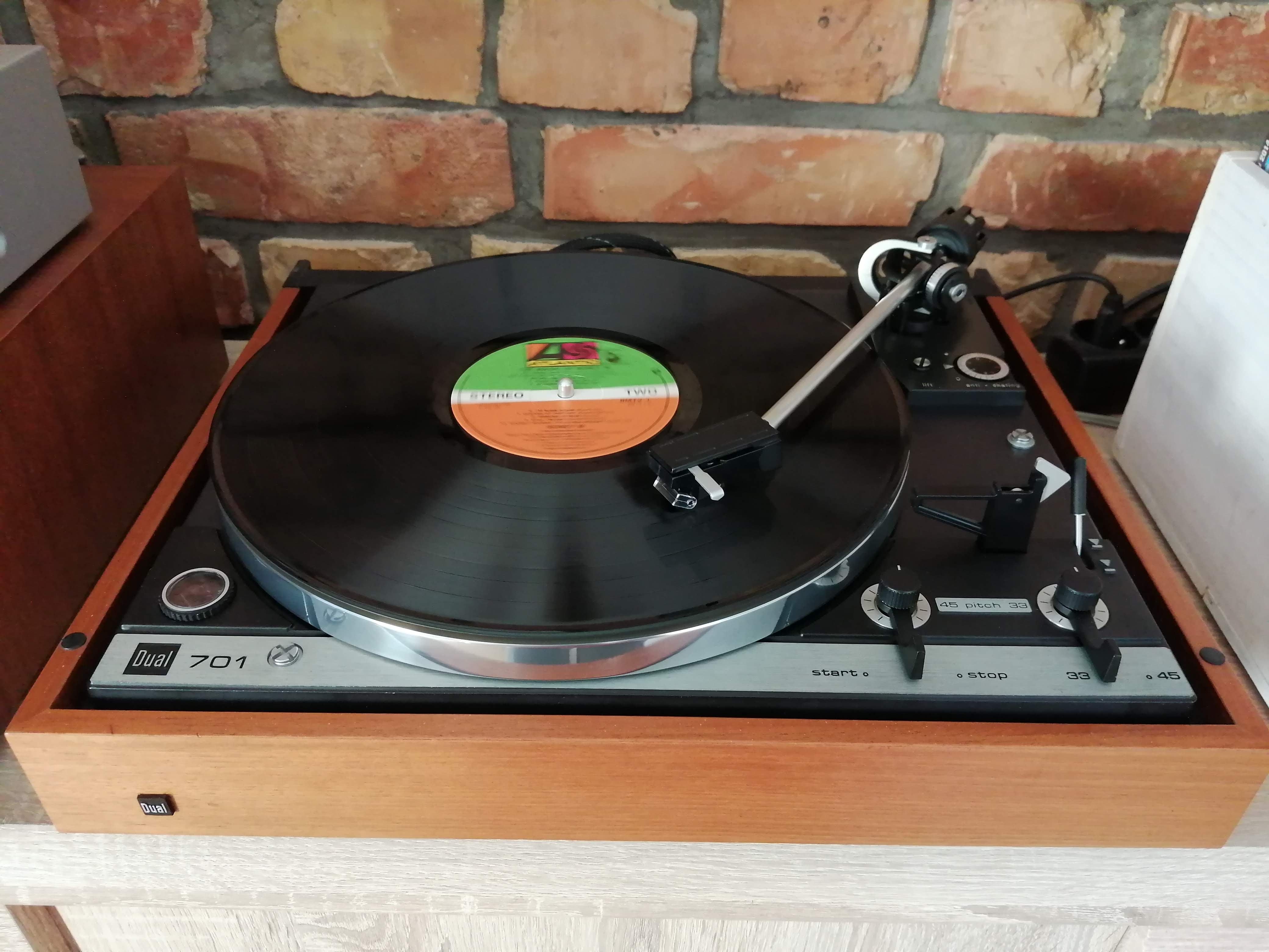

Pierwsza wersja Duala 701 zawsze wywołuje u fana marki większe bicie serca :) Frezowany w metalu panel czołowy robi robotę. Próbowałem nawet odkupić :mrgreen:
Dual 701 przeszedł kompleksowy serwis oraz czyszczenie.
Ostatnio zmieniony 09 kwie 2021, 12:12 przez olsza84, łącznie zmieniany 1 raz.

Piękny. Dobra robota :clap: :clap:

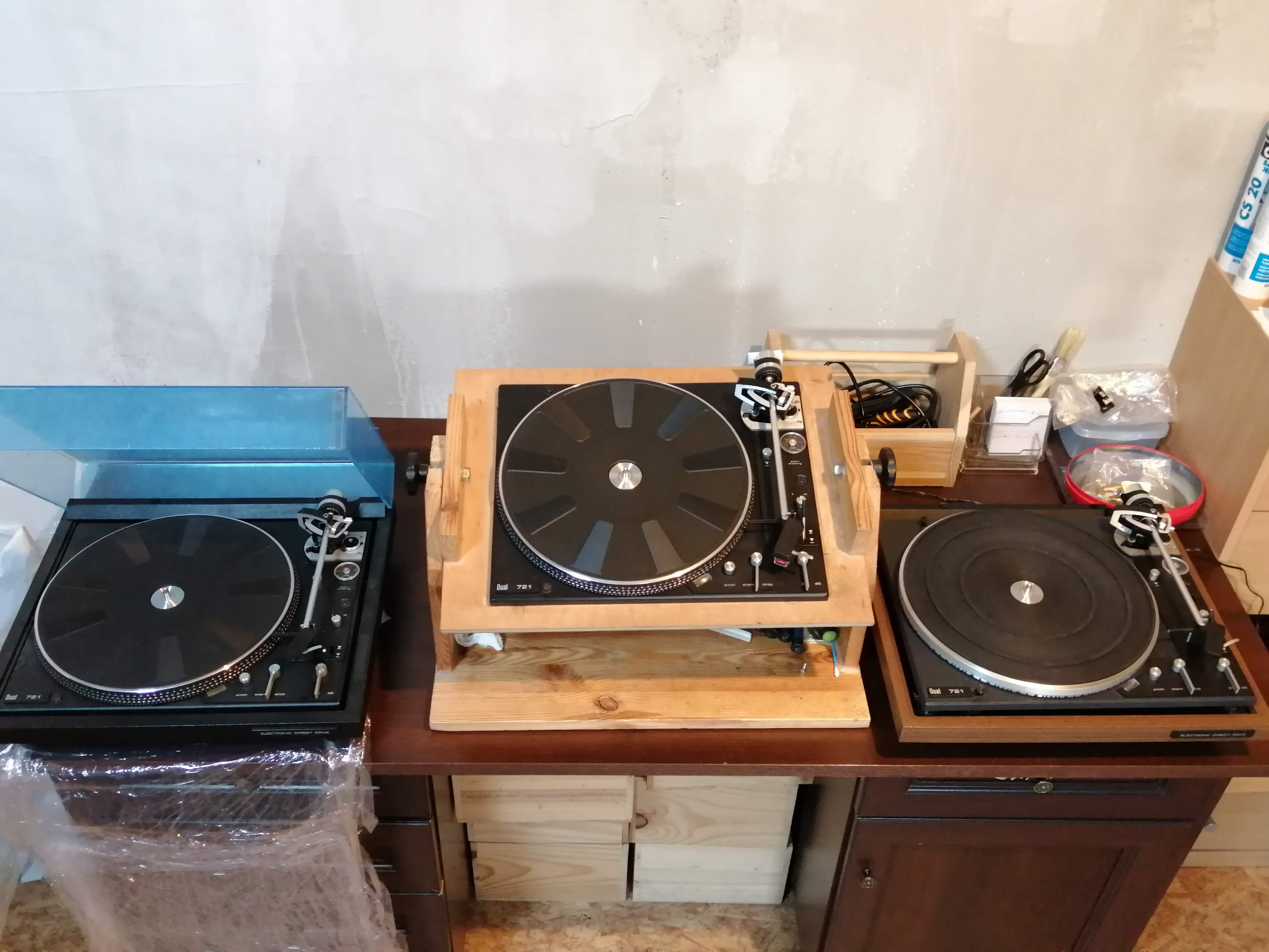

Miejsca na podium zajmują Duale: 721...721 i 721 :mrgreen:
Środkowy Dual 721 zrobiony i kręci testowo i z marszu zabieram się za kolejnego.
