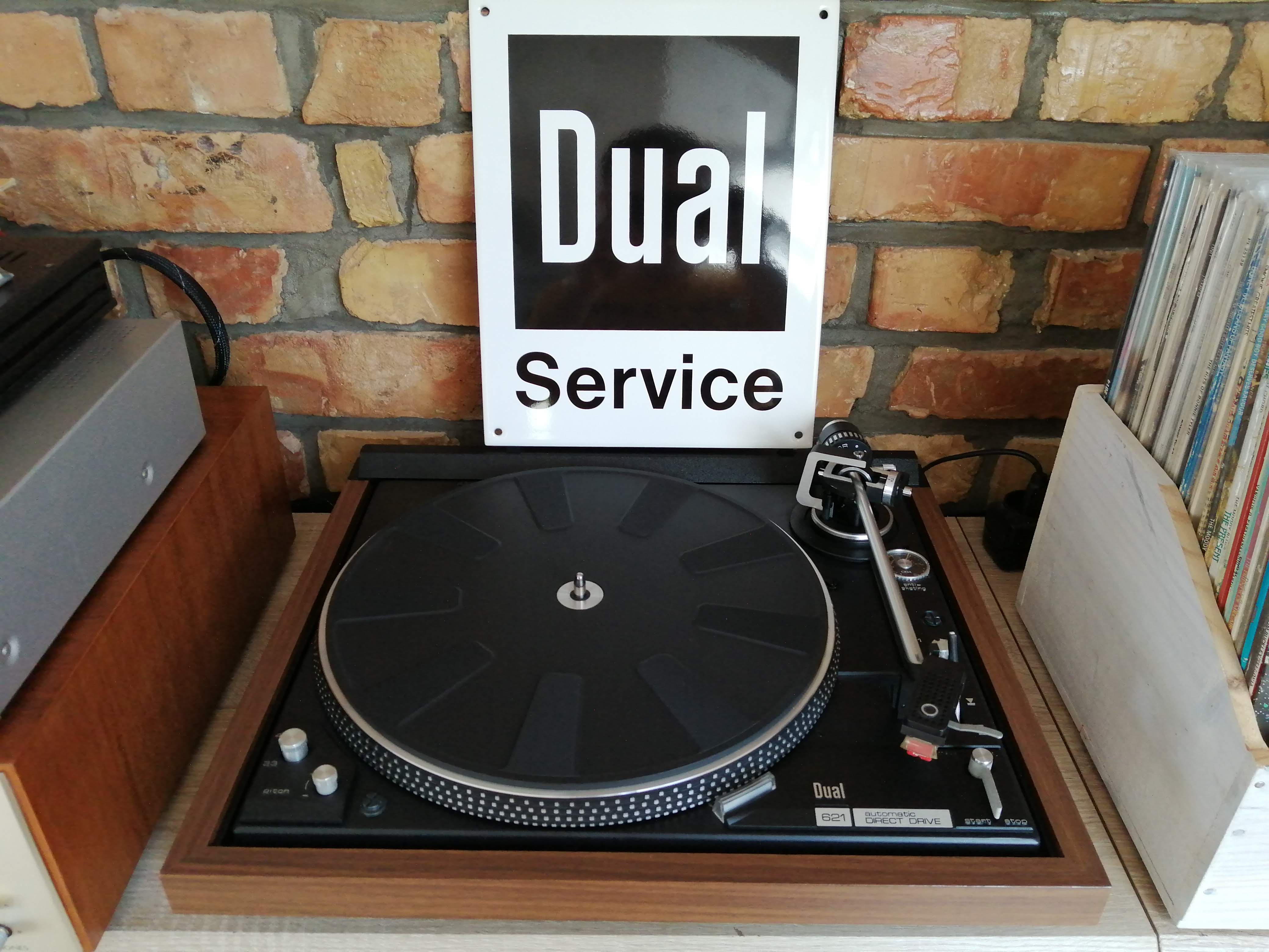

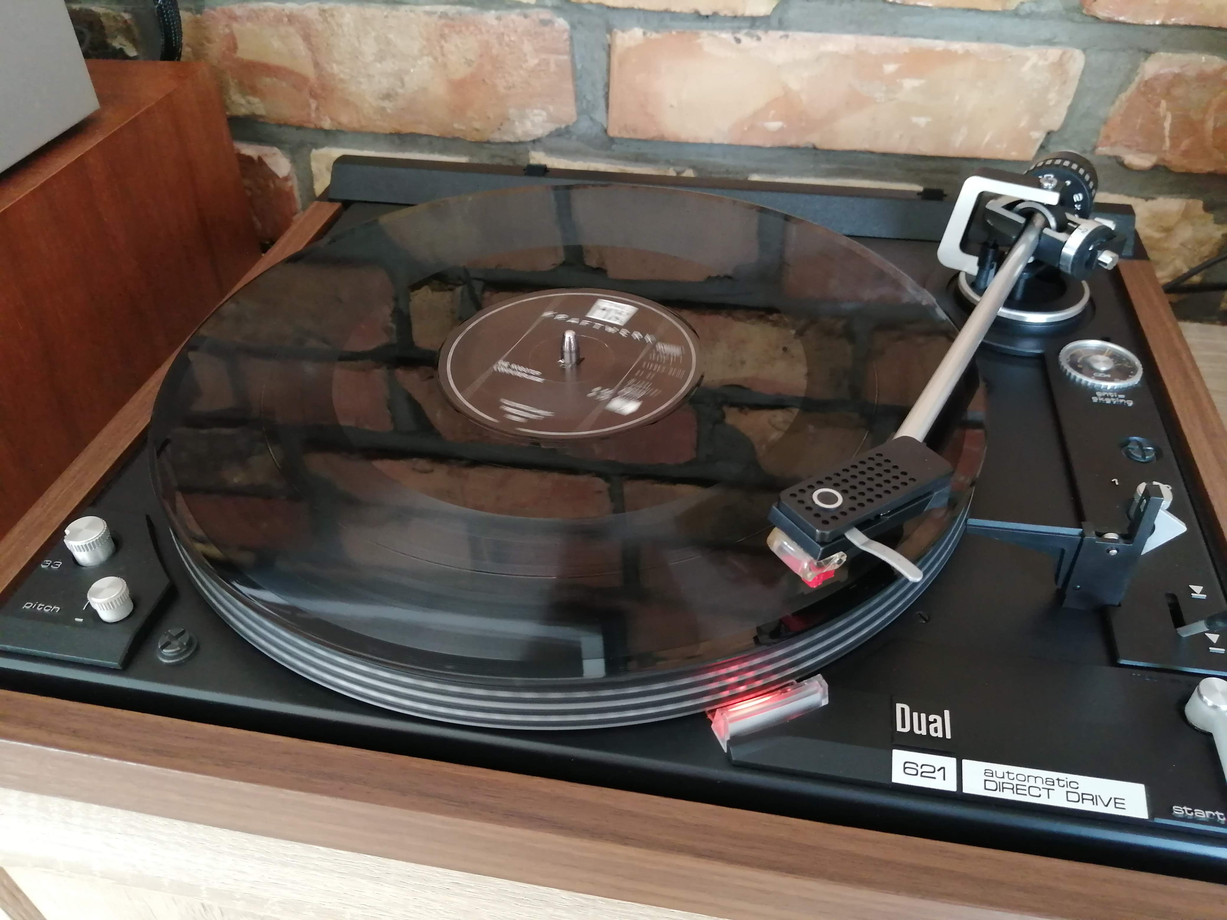

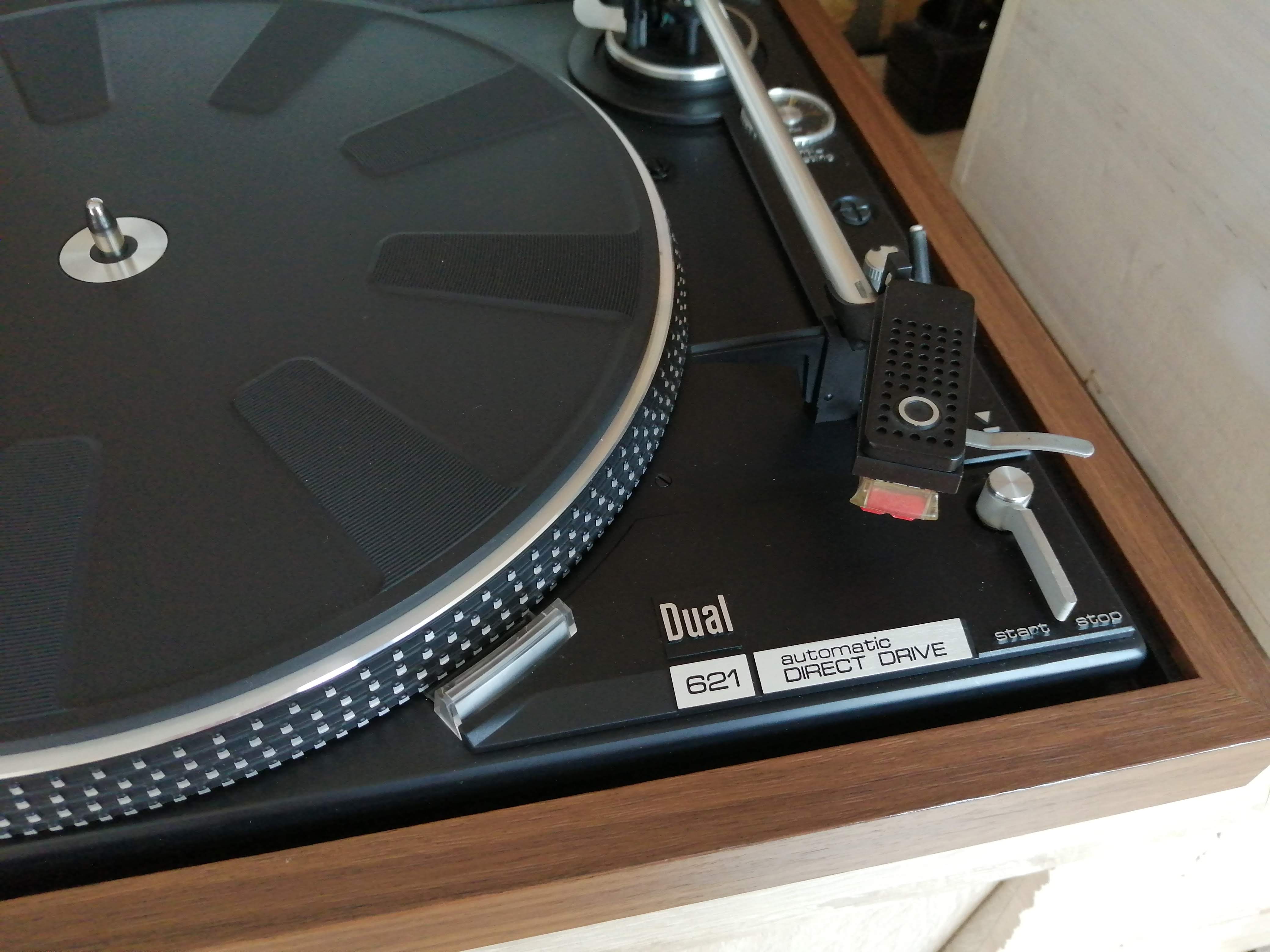

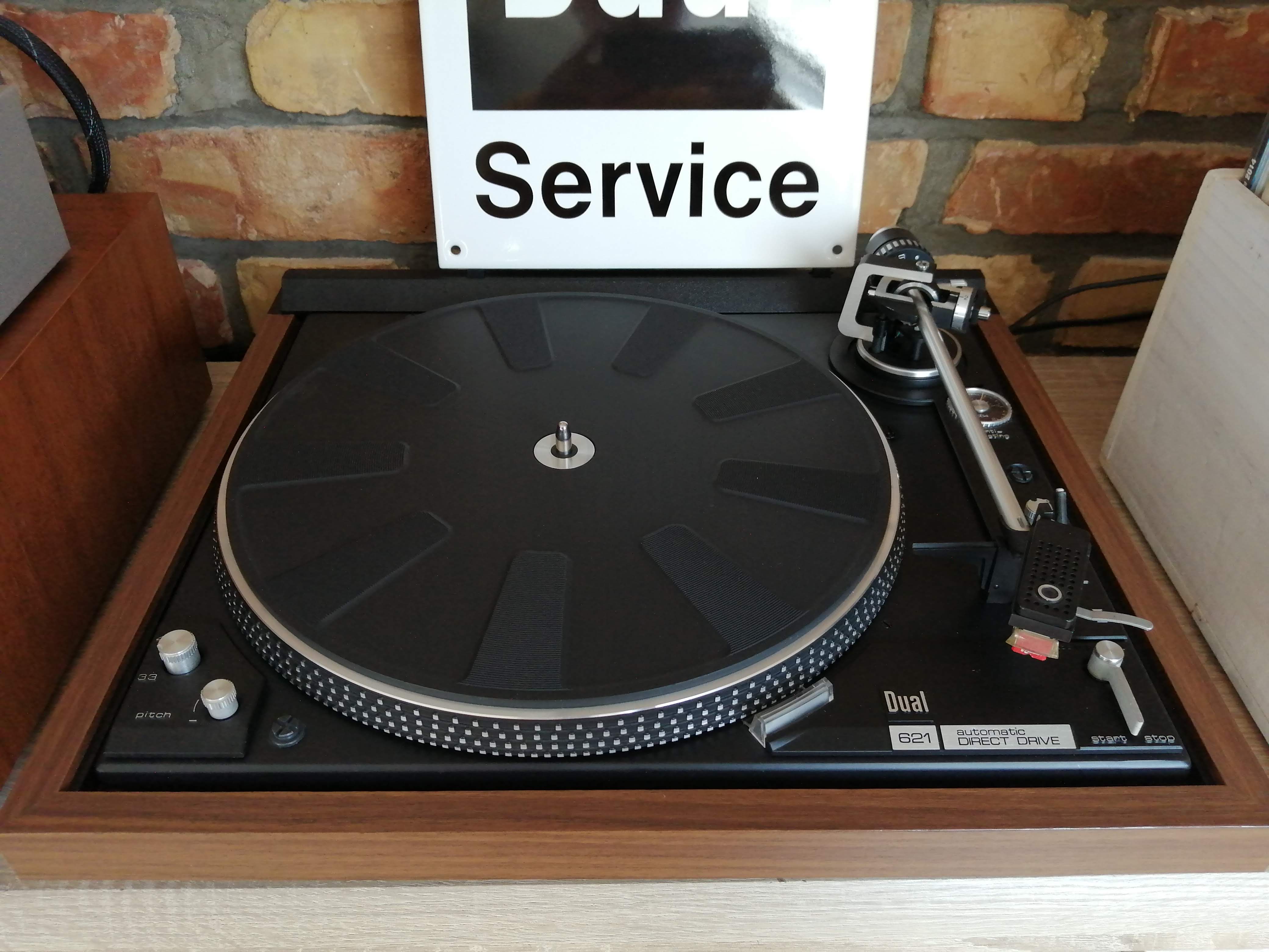

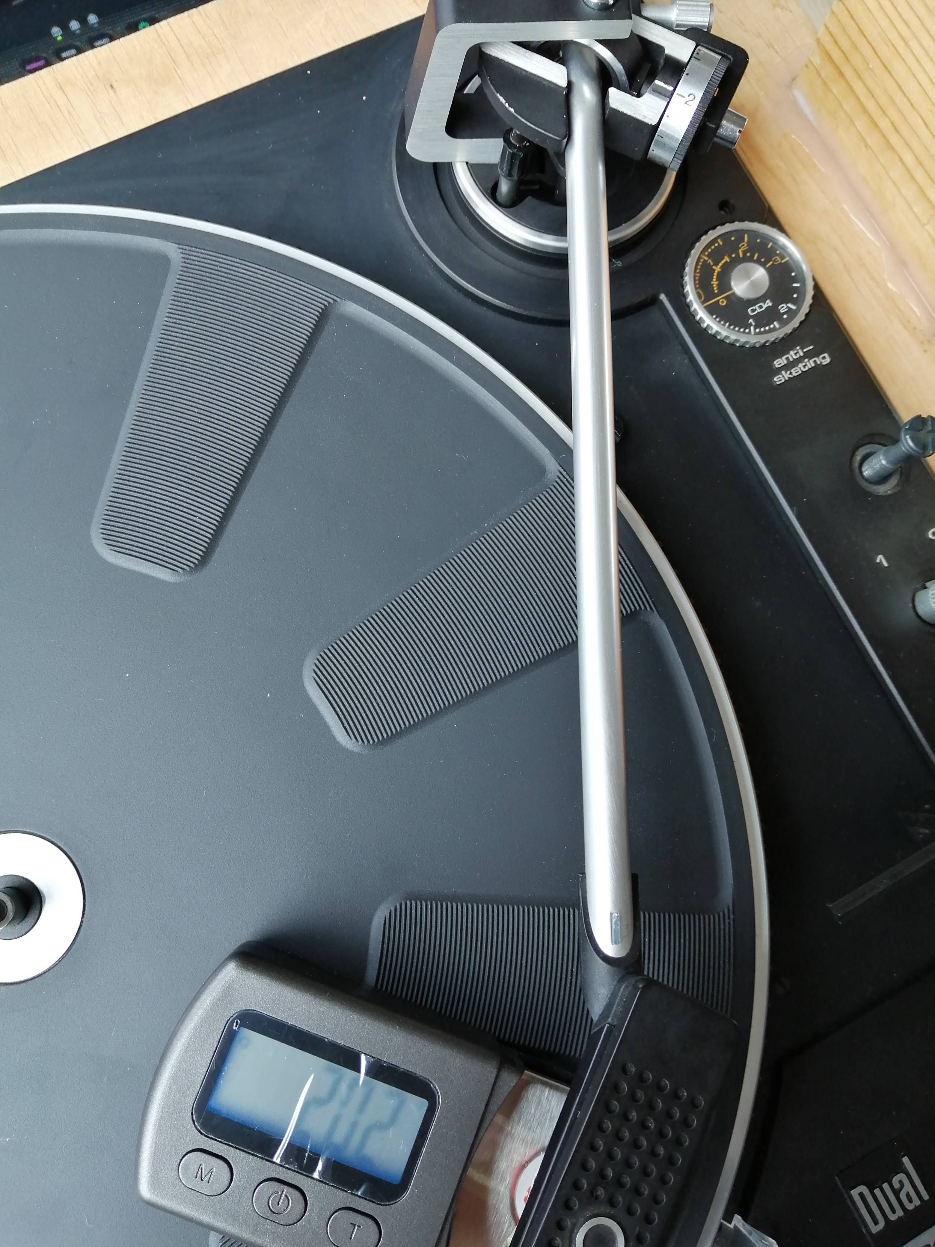

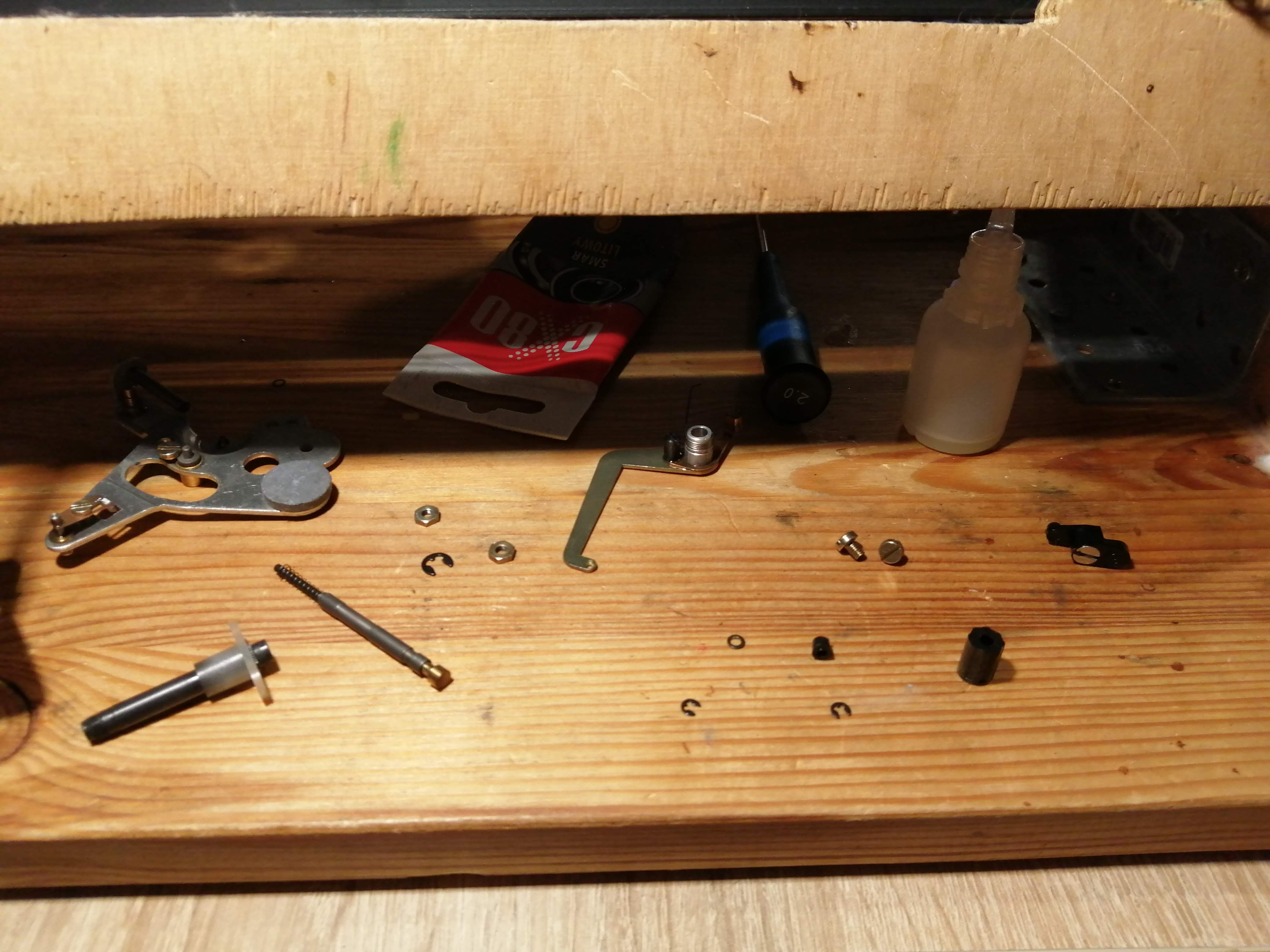

Kolejna udana renowacja od a do z. Pacjent to Dual 621, który nie dawał na początku oznak życia. Dodatkowo ustawiając nacisk 2g na skali, faktycznie mierzyłem ok.1,65g na wadze. Więc znowu rozbieranie ramienia, czyszczenie łożysk i ponowne złożenie całości. Efekt możecie zobaczyć na zdjęciu.
Co dalej? Znowu liga mistrzów. Właśnie zacząłem robić Duala 701. Potem planowo będą dwie sztuki 721. Dalej znowu 701 i Golden a może nawet dwa Goldeny ;)

Piękna robota z tym Dualem 621. Na ile go wycenisz?

Totoro pisze: ↑
23 mar 2021, 23:29
Na ile go wycenisz?
To akurat nie mój egzemplarz tylko Łukasza31 ;) Nie wiem jakie ma plany ale pewnie da znać.

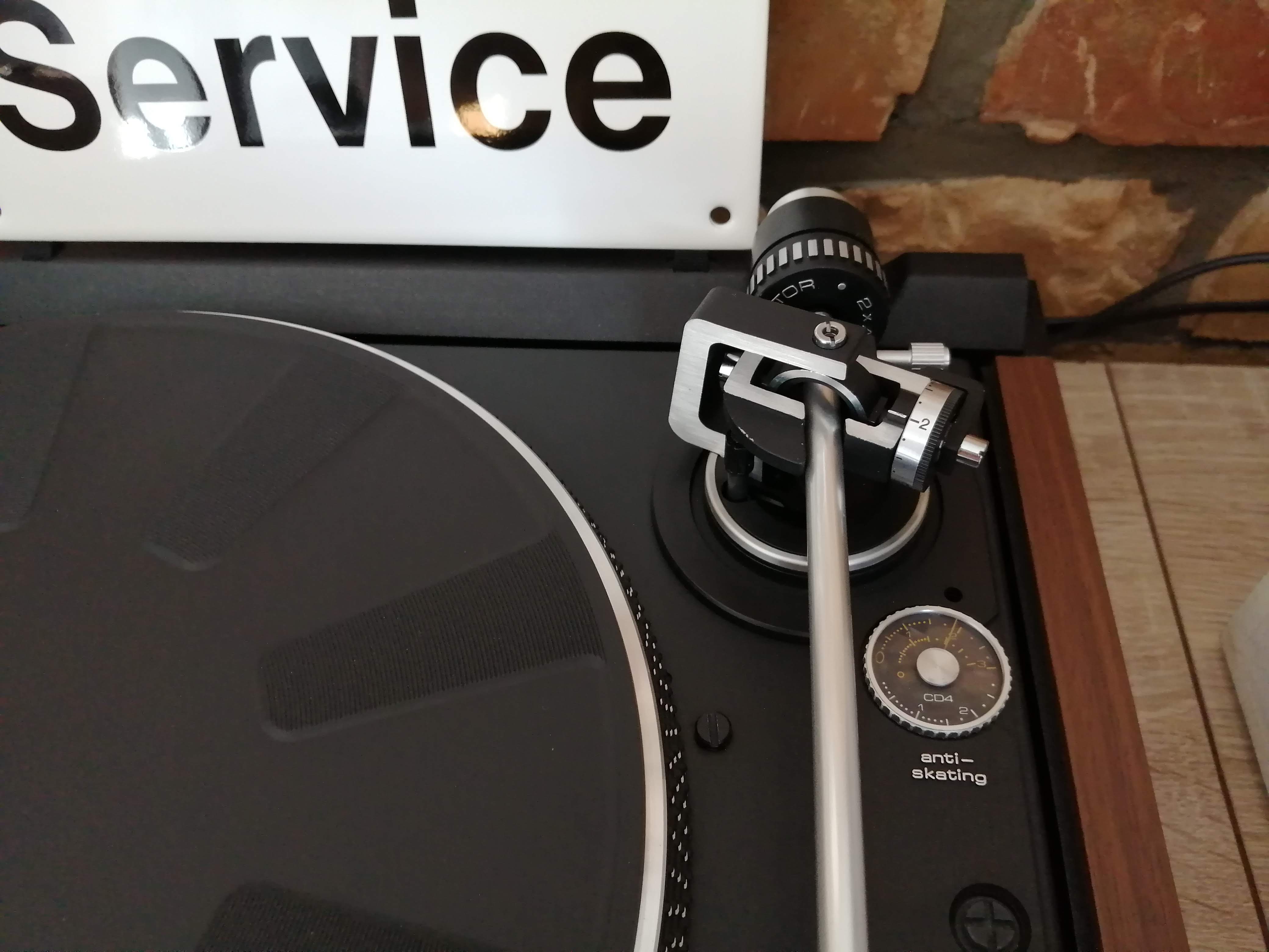

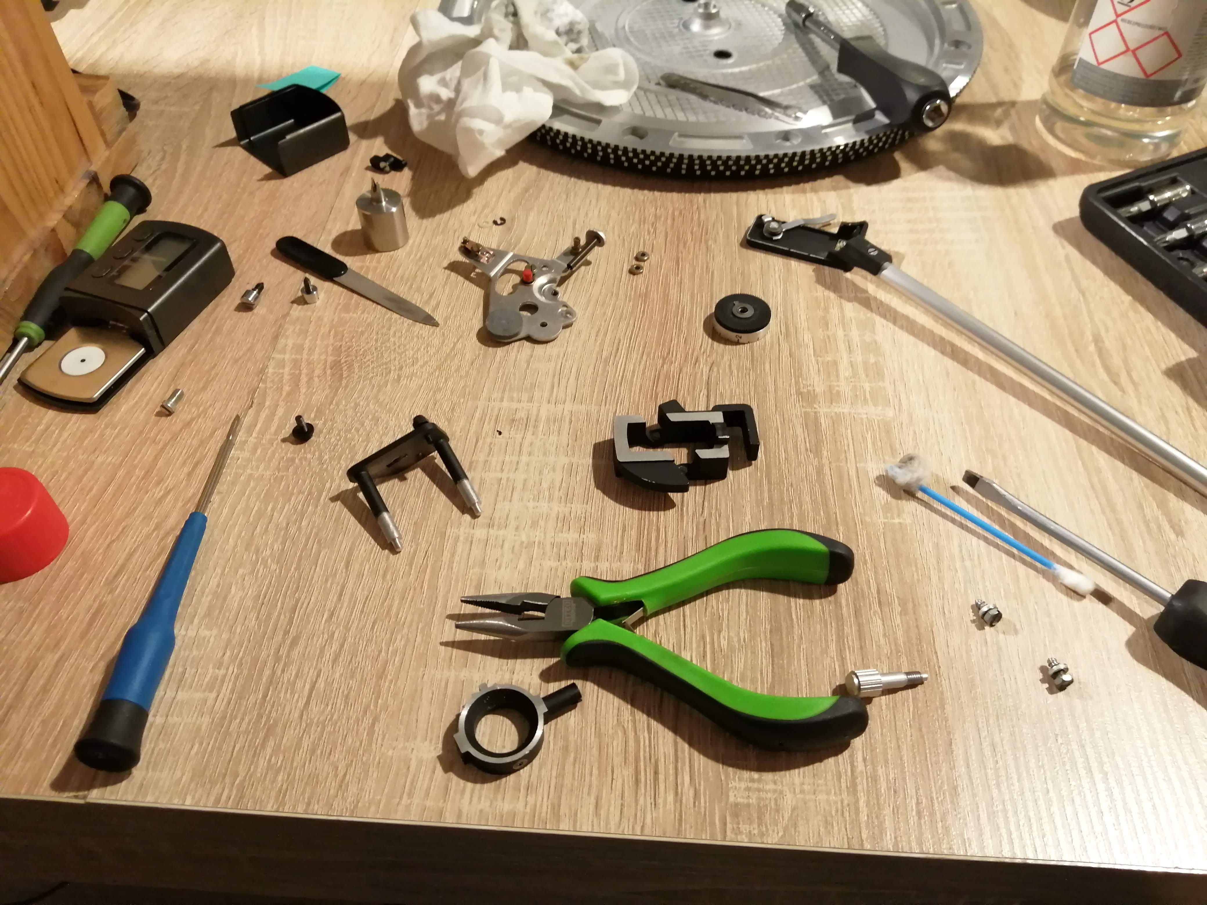

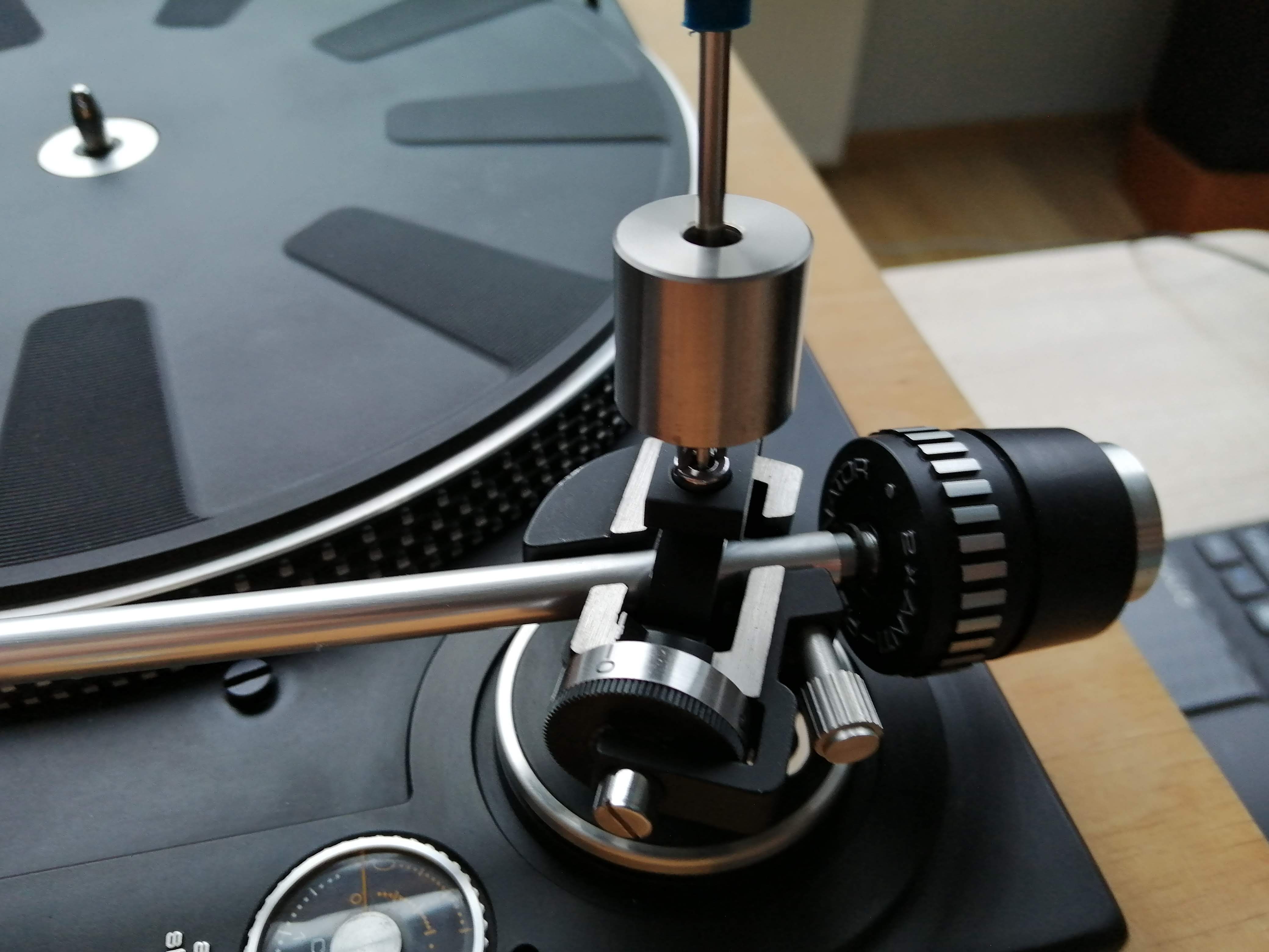

Testowanie ramienia po ustawieniu łożysk wertykalnych. Tak optymalnie powinno się zachowywać ramię obciążone minimalnym ciężarkiem.

No pięknie :) Teraz wymyśl coś dokładniejszego od AS=0,5g na łożyska pionowe ;)

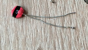

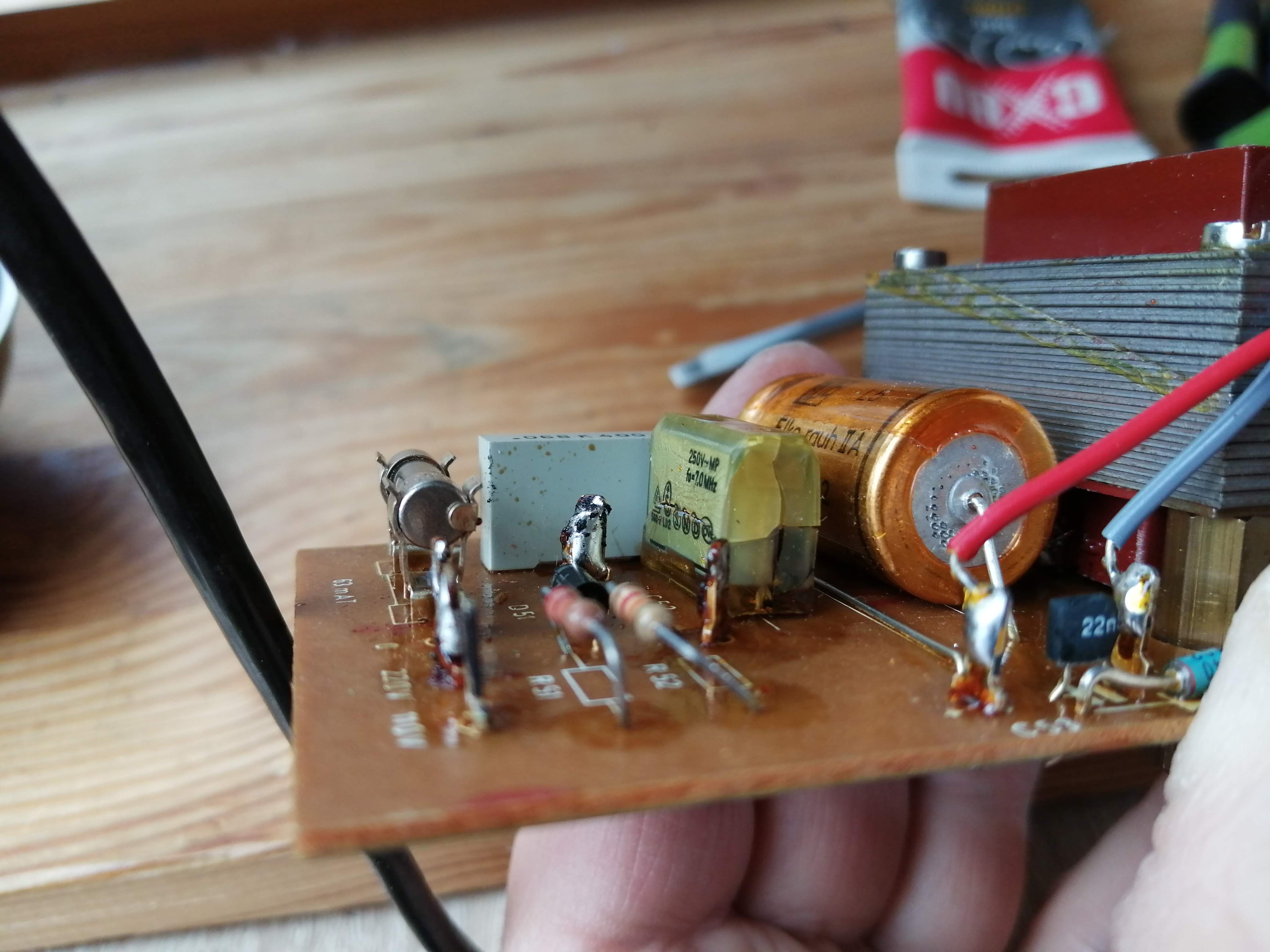

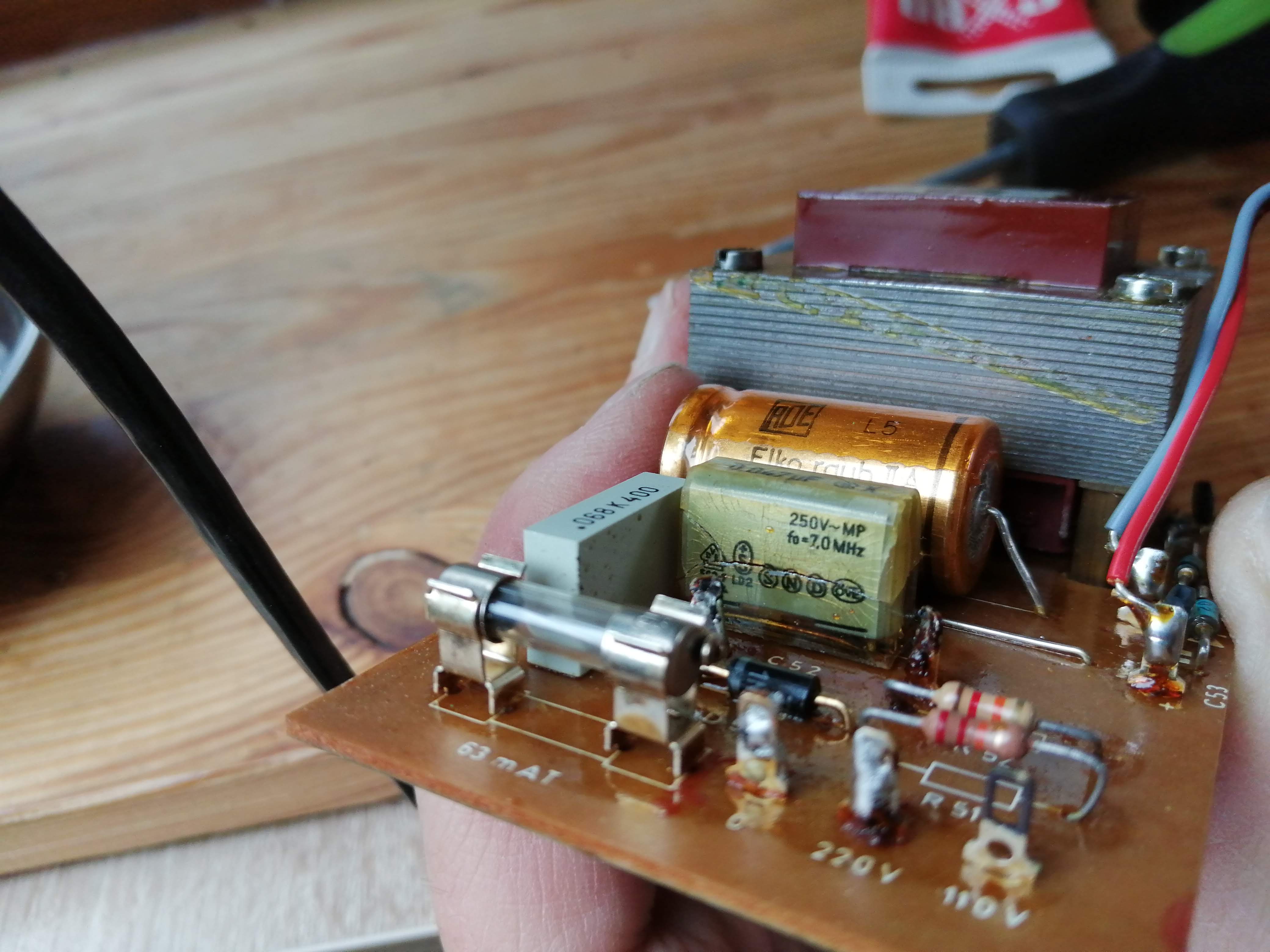

A dlaczego wywaliłeś to co na foto? To jest R19 W EDS1000-2 dobrze myślę?
Wstawiłeś coś w zamian? Szkoda pogarszać kompensację termiczną...

Jaculek pisze: ↑
05 kwie 2021, 15:42
Oj tam, ja tam dmucham dodatkowo :mrgreen:
Ukaniu pisze: ↑
05 kwie 2021, 23:57
Tak, to ten termistor. Wywaliłem bo nie trzymał już parametrów nominalnych. Zresztą często nie trzymają po tylu latach. Dałem oczywiście nowy.
ŁDŁ
Posty: 666
Lokalizacja: Jaktorów
Re: Dual - co aktualnie na warsztacie [olsza84]
#345
Post autor: ŁDŁ »
Jest ze 4 rodzaje krzywych NTC, to dość istotne.
