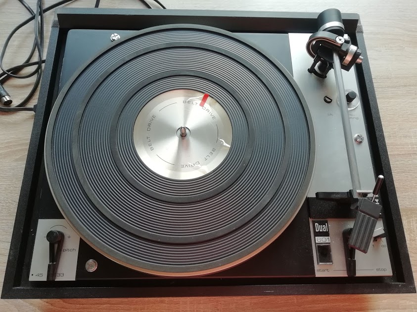

Dual 491 prawie skończony. Tak w 95%. Czekam tylko na jedną część ale najważniejszą, która przyjdzie pewnie w przyszłym tygodniu. Więc wracam ponownie do paskowca i do dużego talerza. 601 jeszcze nie robiłem. Wśród "dualowców" określany jako "koza" czy "jędza"
Zobaczymy. Ale zapowiada się obiecująco: ogromne luzy na łożyskach ramienia, pitch nie działa płynnie, obroty za wolne, strobo coś słabo widoczne, steuerpimpla zaraz nie będzie i nie reaguje wajcha odpowiedzialna za start automatyki. Tylko ta ostatnia rzecz była wspomniana przez sprzedającego
