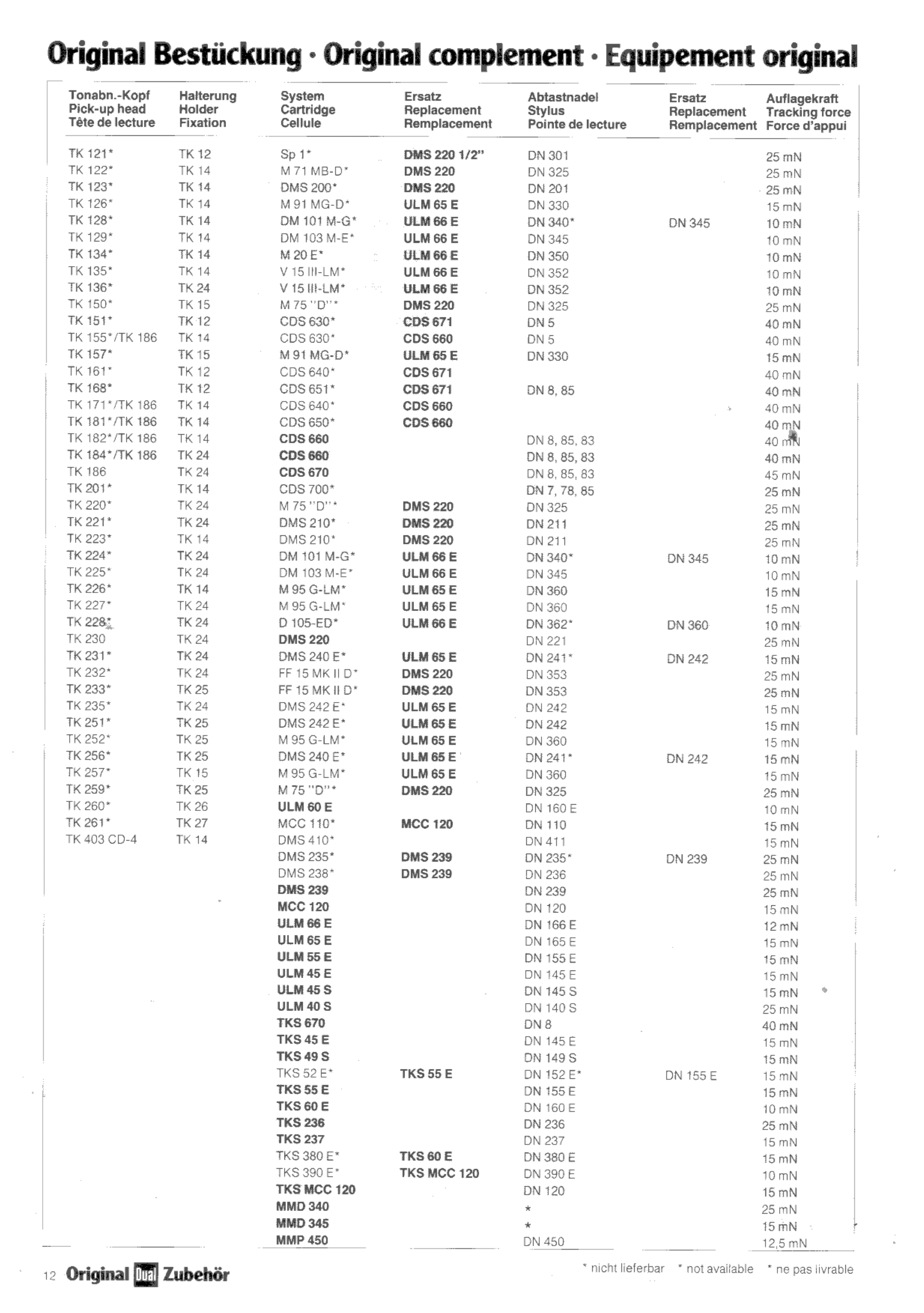

Całe katalogi są tu:
https://www.vinylengine.com/library/dua ... ries.shtml

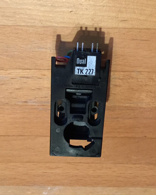

Wszedłem na forum aby zapytać w konkretnej sprawie. Trafiłem na powyższy wątek i pomyslałem,że może tutaj znajde odpowiedź na moje wątpliwości.
Jakieś dwa lata temu kupiłem gramofon DUAL 510 z headshelem TK227(jak na załączonym zdjęciu) i wkładką SHURE M95 G-LM.
Moje pytanie to: na jaki koszyk mógłbym wymienić tego TK227 a tym samym jaka potem wkładkę mógłbym kupic aby podnieśc jakość dźwieku odtwarzanej muzyki? Nie siedzę głęboko w temacie ale rozumiem,że są droższe wkładki które bedą lepiej grac niz ta która posiadam. A może wystarczy wymienić igłę i zostac przy dualowskim "oryginale"? Wierzę Wojtek,że bedziesz wiedział

Jak dla mnie pytanie kompletnie nie na temat, bo z tego co rozumiem pytasz na jaką wkładkę zmienić by grało lepiej niż Shure M95.
Na tym TK227 powiesisz większość wkładek z mocowaniem na 1/2''.
Jak chcesz dyskutować na co zmienić to zapraszam do działu wkładkowego z określonym budżetem na zmianę.
Jak zmienisz igłę na nową taką samą lub zamiennik to będziesz miał z grubsza to samo tylko na świeżo
Generalnie jeśli 2 lata temu go kupiłeś i grasz nadal na tej samej igle na której grał poprzedni właściciel/właściciele bo czekasz aż odpadnie grot... no to już raczej jest dawno po terminie.

Jak zerkniesz na tabelkę w pierwszym poście na tej stronie to zobaczysz że TK122 i TK123 to podkoszyk typu TK14, a więc traktujemy je jako jedno i to samo.

Skoro pasuje TK14 to inny TK14 (albo TK24) też będzie pasował.
Zakładam że przeczytałeś temat od początku.
