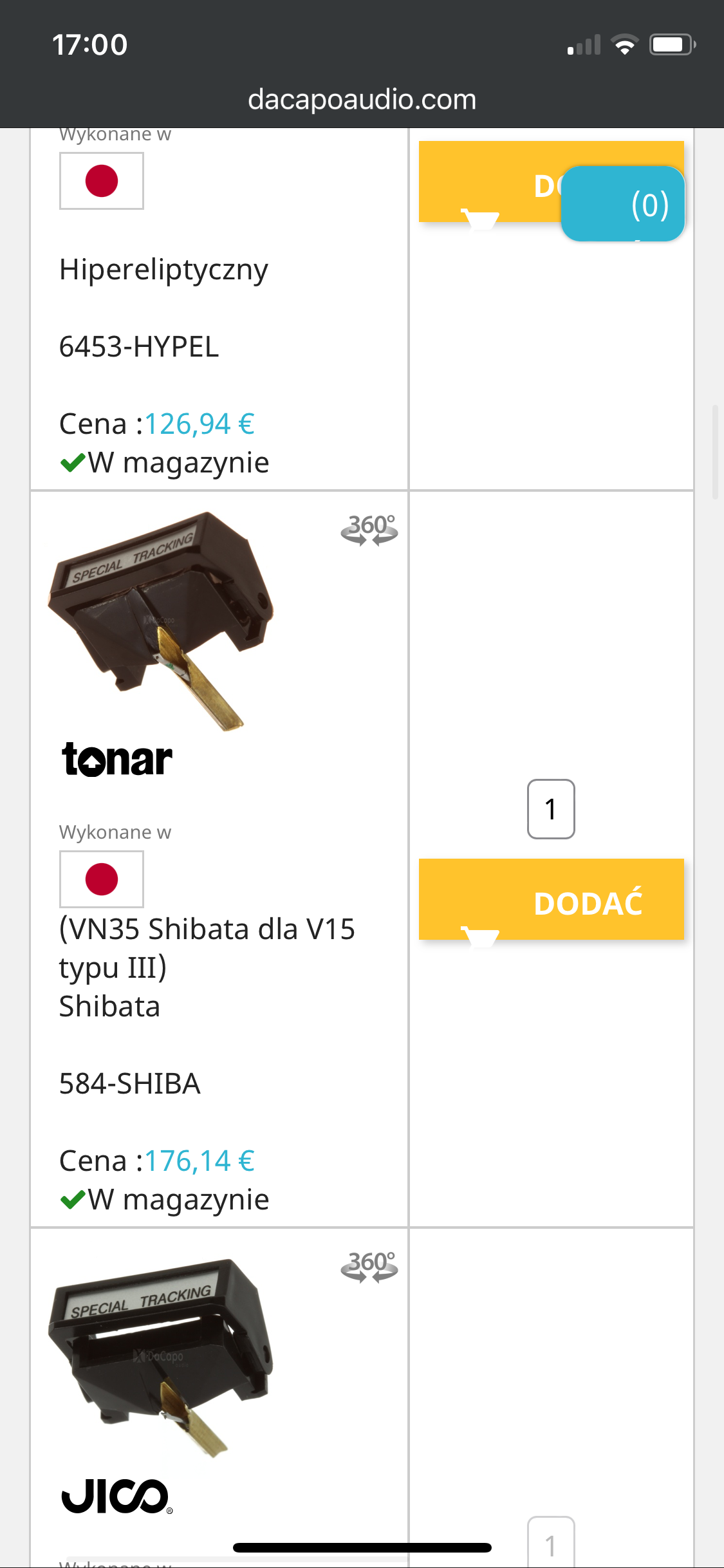

Druga sprawa do Shure V15 Jico nie oferuje szlifu Shibata.
Tonar oferuje :) Taki cyrk trochę, bo oryginalnie żaden Shure nie miał Shibaty.

winylowy luke napisał że JICO nie oferuje szlifu Shibata do V15 III i to jest fakt.
fakt to jest TONAR, ciekawe jak to gra ;-)
