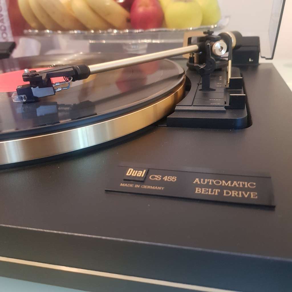

Spoko, bo przymierzam się do drugiego Duala :lol: :lol: :lol:
Jak wszystko pójdzie dobrze to może zawitać 455

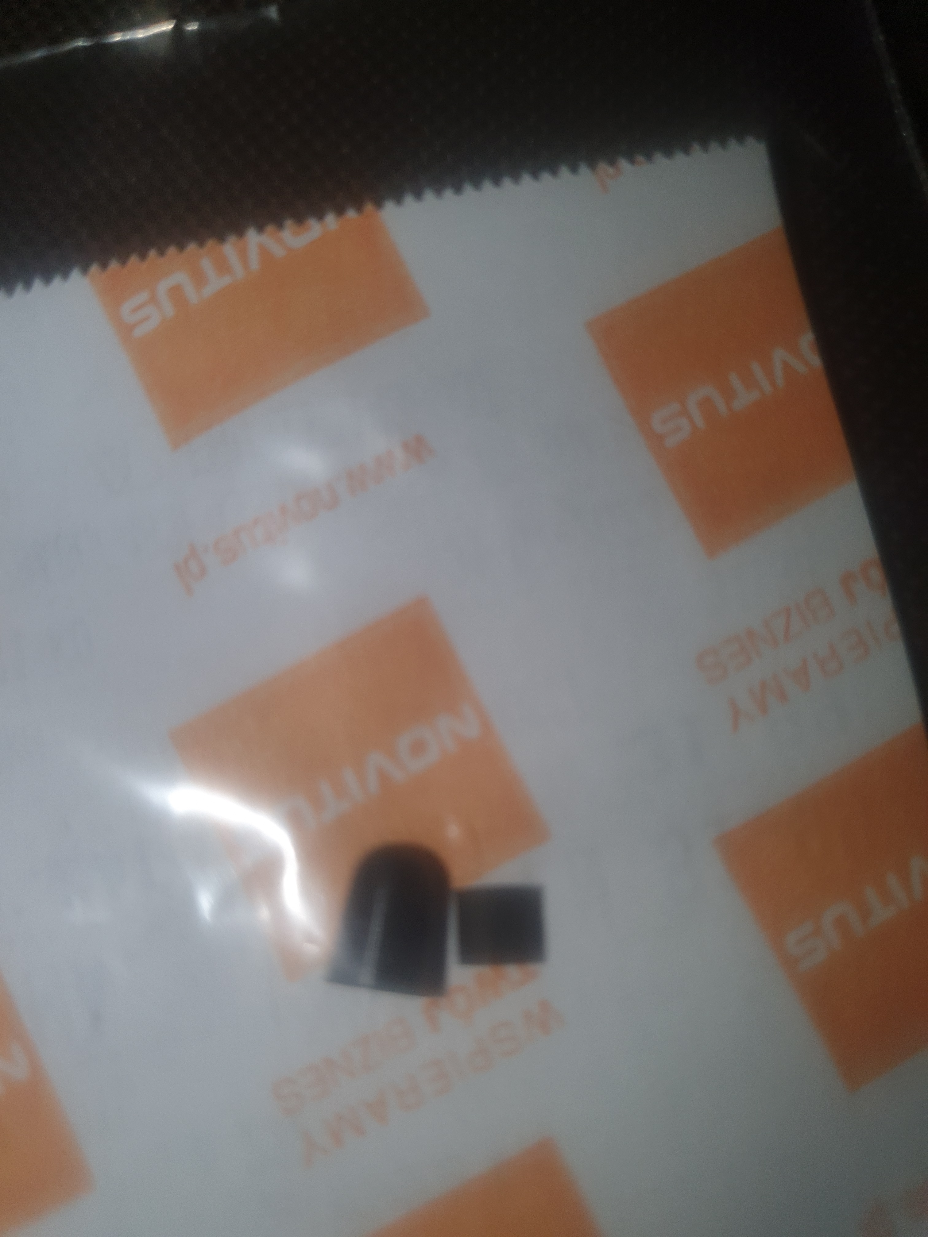

Kupiłem pimpka u dwóch sprzedających i są kompletnie różne względem wysokości.
Jeden ma 4mm długości i jest jak oryginał już mocno wysłużony .
Drugi zaś ma 7mm długości
Który lepiej założyć ?
Aktualizacja .
Ten dłuższy okazał się za długi ,miał ciągle styk z krzywka i szarpał ramieniem.
Po przycięciu jest dobrze.
Także za długi zbytnio też nie może być pimpek 🙂
