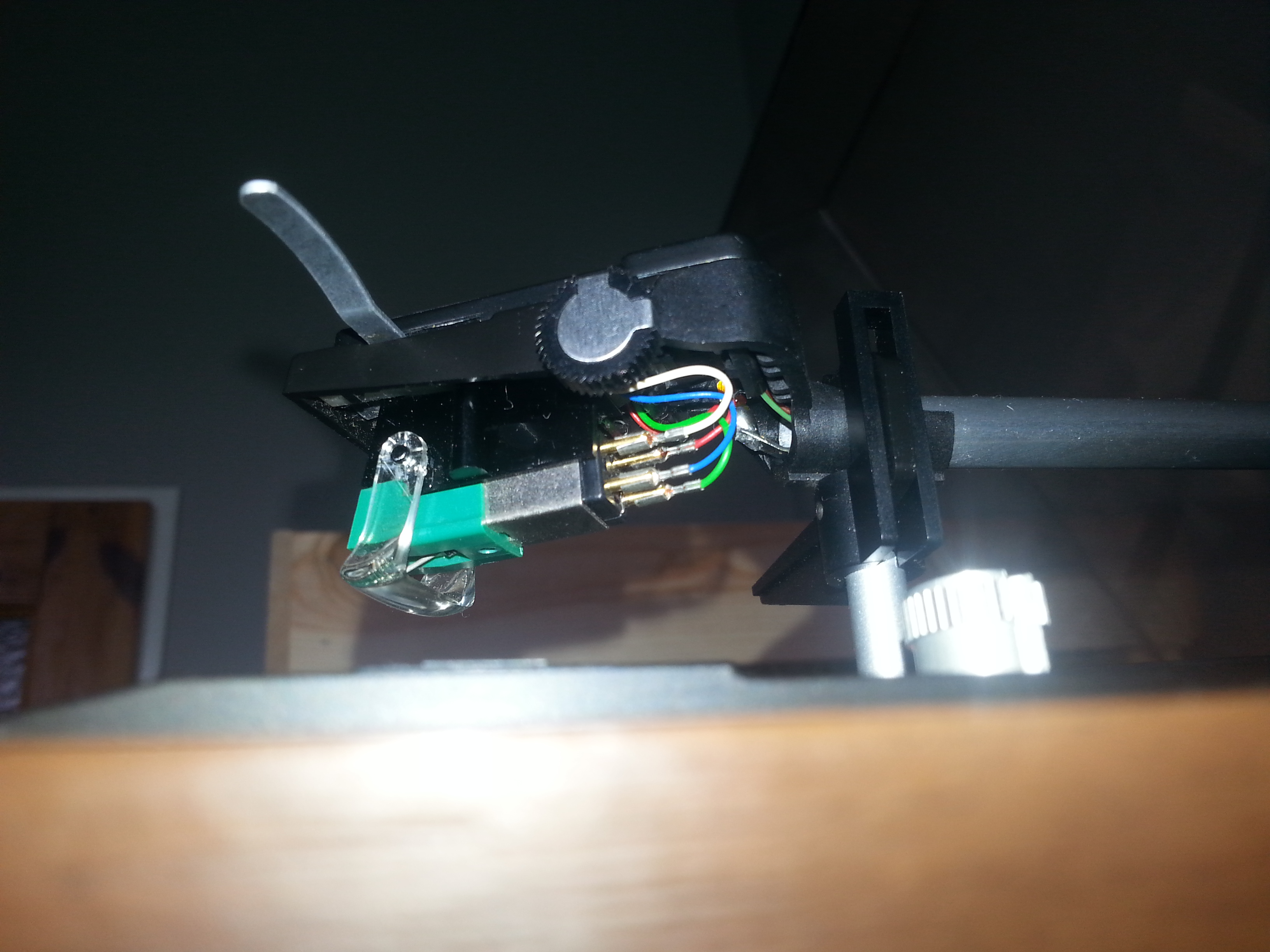

Chciałbym za jakiś czas zmienić wkładkę całkowicie na inną (na razie wymieniłem tylko igłę na tani zamiennik za 60zł z wamatu, na zdjęciu jeszcze stara) - ktoś mi powie jak wymontować starą wkładkę i wrzucić nową? Góra headshellu schodzi jak kapselek? Czy jest do tego jakiś inny trick? Igłę było bardzo łatwo wyciągnąć, może wkładkę też - wolę nic nie robić na siłę bez odpowiedniej wiedzy, jeszcze coś połamię
- Posty: 45529
Re: DUAL - różne headshelle
Popchnij rączkę headshella to podkoszyk wyskoczy razem z wkładką.
