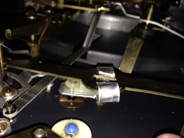

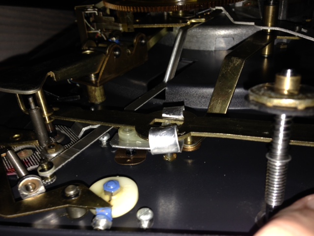

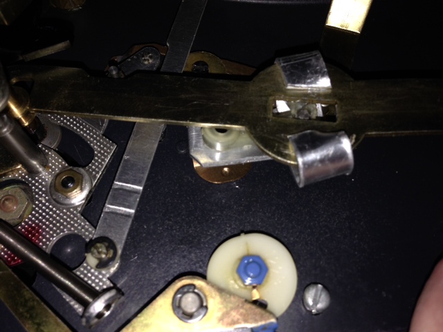

Skoro już otwarty wątek to do niego dobijam.
Przyszedł mi właśnie zakupiony DUAL 701, zapakowany bardzo dobrze (zgodnie ze wszystkimi instrukcjami serwisowymi), ale nie mogę sobie poradzić z dwoma rzeczami:
1. przy starcie automatycznym ramie nie prowadzi na sam początek płyty, a jakieś 3 cm od krawędzi - czy da się to jakoś wyregulować ?
2. Ramię nie reaguje na Cue control - machanie przełącznikiem nie podnosi ramienia
Przy trybie automatycznym winda działa i ramę unosi jak trzeba, tyle, tyle że startuje nie z tego miejsca co trzeba.
Czy ktoś zna się troszkę na tym modelu, za każdą pomoc będę wdzięczny, a szczególnie za jakieś konsultacje on-line...
- radekcza
- Posty: 241
- Rejestracja: 22 gru 2012, 18:43
Re: Dual 701
Kurde, ale jestem wściekły, kilka godzin przy gramofonie który miał być w 100% sprawny...
Niestety nie działa:
1. Cue control - zupełnie odłączony
2. w trybie automatycznym ramię opuszcza się jakieś 2-3 cm od krawędzi płyty zamiast na jej początku
3. Zupełnie nie działa regulacja wysokości ramienia - odłączona
Zajrzałem w końcu do niego i chyba wszystko jest winą jakiejś samoróbki (zastąpienia chałupniczego jakiejś części) - dodatkowy element którego nie powinno być przymocowany jest przez śrubę do regulacji wysokości ramienia.
Jak uważacie, starać się gdzieś w Warszawie to naprawić i poprosić o zwrot kosztów naprawy, czy od razu odsyłać gramofon ?
- Posty: 45565
Dual 701
Tak, jest od tego śrubka regulacyjna. Z łaski swojej sięgnij po instrukcję obsługiradekcza pisze:1. przy starcie automatycznym ramie nie prowadzi na sam początek płyty, a jakieś 3 cm od krawędzi - czy da się to jakoś wyregulować ?
Mam ten gramofon choć nie stoi on u mnie w Warszawie.radekcza pisze:Czy ktoś zna się troszkę na tym modelu, za każdą pomoc będę wdzięczny, a szczególnie za jakieś konsultacje on-line...
W tym gramofonie nie ma regulacji wysokości ramienia, a jedynie regulacja wysokości podnoszenia windy. To nie jest to samo.radekcza pisze:3. Zupełnie nie działa regulacja wysokości ramienia - odłączona
Możliwe.radekcza pisze:Zajrzałem w końcu do niego i chyba wszystko jest winą jakiejś samoróbki (zastąpienia chałupniczego jakiejś części) - dodatkowy element którego nie powinno być przymocowany jest przez śrubę do regulacji wysokości ramienia.
Odłączony lewarek podnoszenia windy o niczym dobrym nie świadczy.
Jak to się zachowuje mechanicznie? Spójrz na instrukcję serwisową i schemat części.
Najpierw skontaktuj się ze sprzedawcą by zapytać co on na to i czy w ogóle w jakikolwiek zwrot kosztów będzie chciał się bawić. Jak dałeś za gramofon kafla (a jest to na dzisiejsze czasy dość normalna cena za sprawny egzemplarz) i nie chce Ci się z nim bawić to raczej do zwrotu.radekcza pisze:Jak uważacie, starać się gdzieś w Warszawie to naprawić i poprosić o zwrot kosztów naprawy, czy od razu odsyłać gramofon ?
