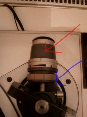

Żeby zrównoważyć ramię,spróbuj odkręcić przeciwagę /taka śrubka z boku i reguluj długością trzpienia przeciwagi.

Po co są dwa miejsca do kręcenia ?
olsza84
Posty: 3304
Gramofon: Dual Fever
Re: Problem z ustawieniem nacisku igły-DUAL CS-728Q
#18
Post autor: olsza84 »

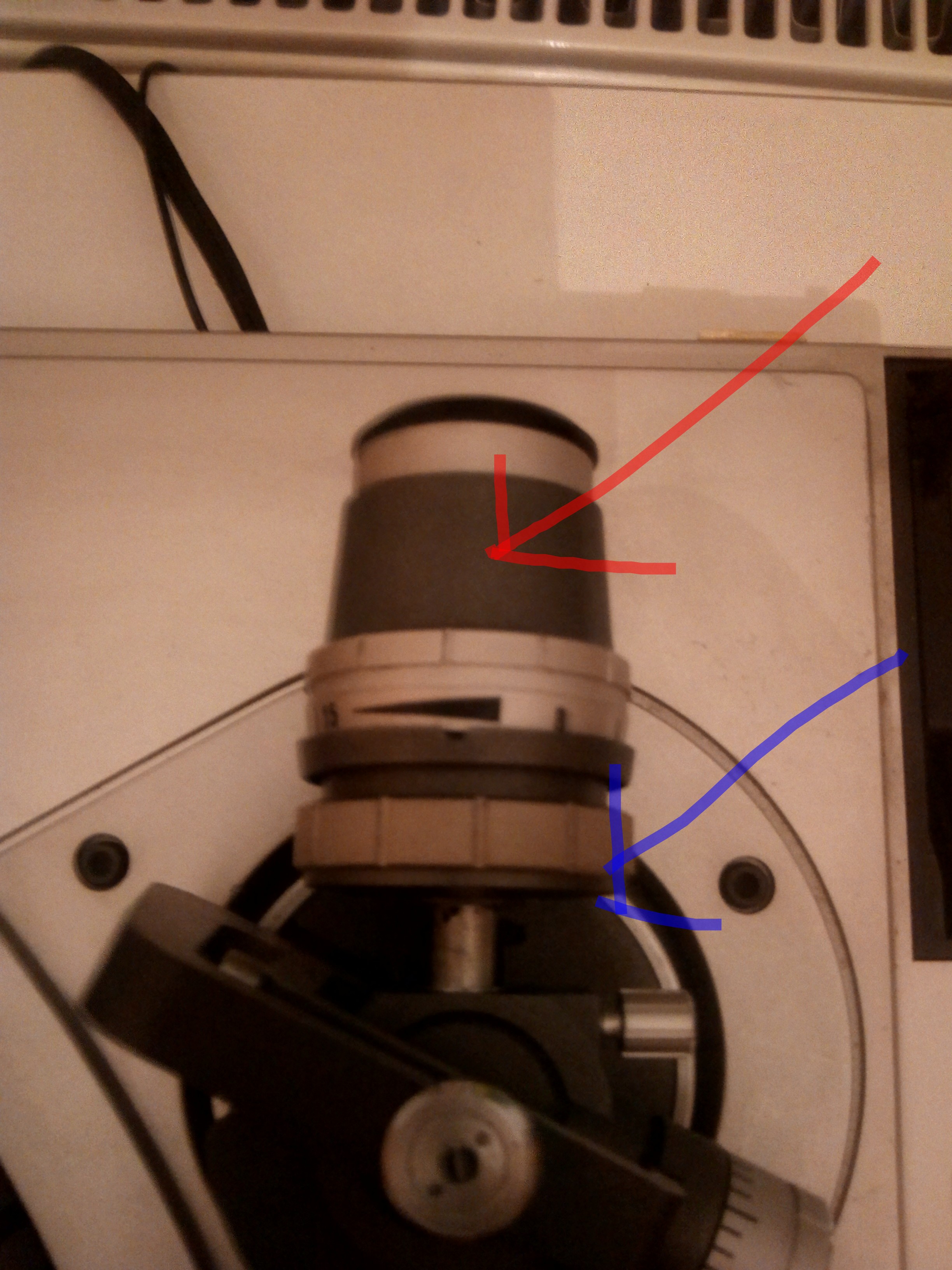

Zostaw kręcenie przeciwwagą na razie. Zrób jak pisze czokat. Takie ustawienie z grubsza. Później precyzyjne ustawienie przeciwwagą (niebieska strzałka). Czerwona to ustawienie antyrezonatora - póki co Cię nie interesuje dopóki nie ustawisz ramienia w lewitacji.

Post autor: czokat »
To chodzi o tę poniżej niebieskiej strzałki.Jak ją poluzujesz,to całą przeciwagę będziesz mógł przesunąć tył lub przód.W twoim przypadku raczej do tyłu bo ramię w tej chwili u Ciebie ma za duży nacisk.

Post autor: lszdi »
Tam gdzie jest niebieska to jest napisane,że tam jest ustawienie antyrezonatora.
Ty musisz ustawić całą przeciwwagę.Więc poluzuj pokrętło to na zdjęciu poniżej poniżej niebieskiej strzałki/srebrne na zdjęciu/

Post autor: lszdi »
Ok zaczynam powoli kumać.
Odkręciłem tą małą śrubkę i mogę poruszać przeciwagą do środka talerza i na zewnątrz.
Teraz ramię jest w górze tak jak na filmiku tego gościa.
Co mam robić dalej ?
Delikatnie przesuwaj przeciwwagą żeby ramię wypoziomować.Mnie było łatwiej to zrobić bo mam wagę jubilerską i od razu ustawiłem wymagany nacisk igły przesuwając przeciwwagą.Ty musisz robić to co pisze olsza84

Post autor: lszdi »
Panowie dalej nie wiem o co chodzi skoro antyrezonator to jest czerwona strzałka to niebieska od czego ?
