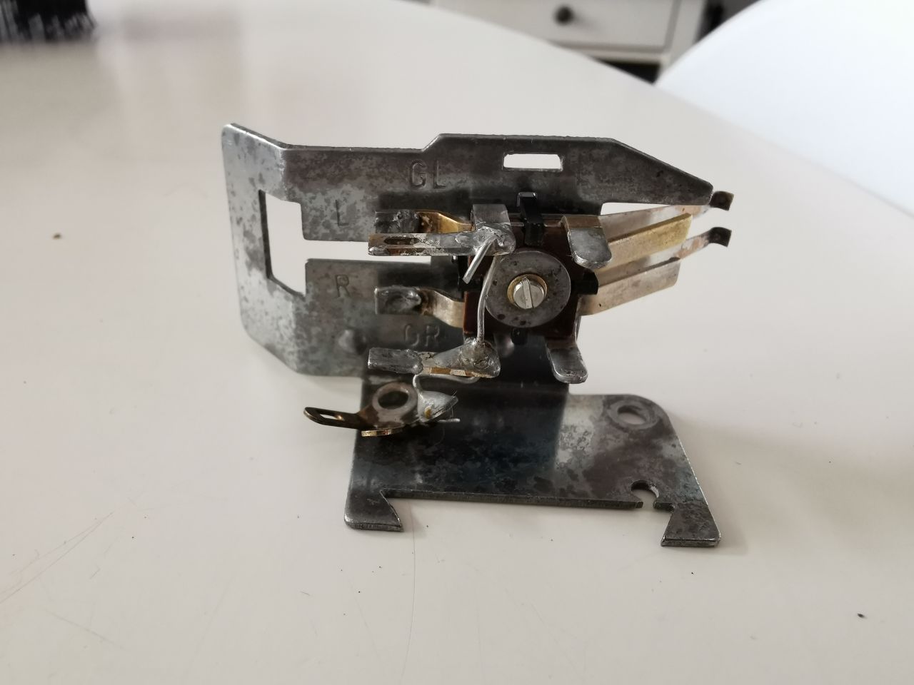

W oczekiwaniu na śrubkę zrobiłem okablowanie ramienia. Poskładałem też do kupy złącza sygnałowe i za radą kolegi @Jaculek skręciłem je z blaszką montażową małą śrubką

No i ładnie :)
Niech mnie olsza poprawi jeżeli się mylę ale wydaje mi się, że środkowy styk też powinien być z kabelkiem. Masa ekranująca.
Pomiędzy stykiem do którego jest podłączony niebieski kabelek a stykiem środkowym jest mostek z drucika niewidoczny na zdjeciu

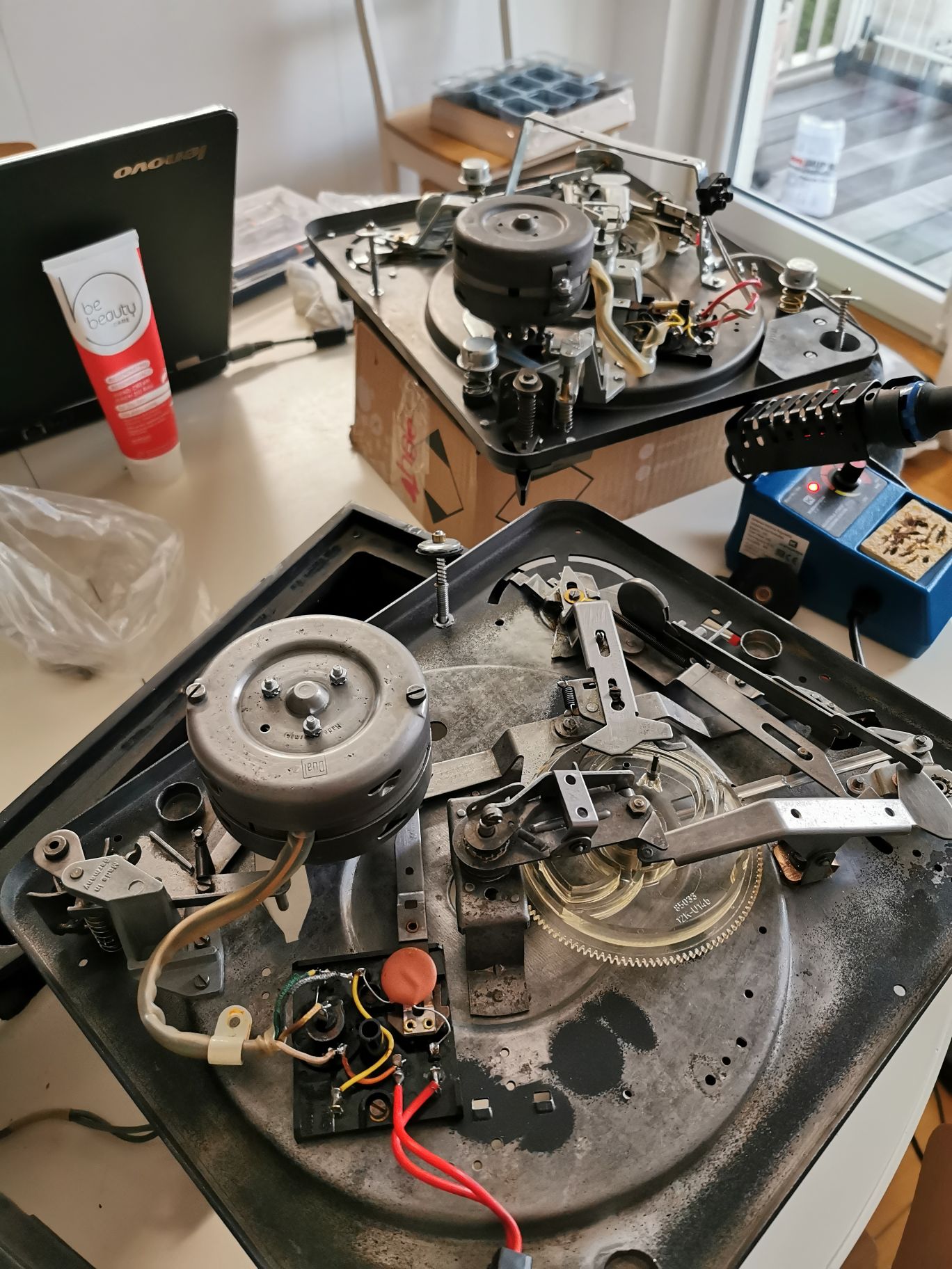

Udało mi się uruchomić gramofon który miał być dawcą.
Musiałem wlutować nowy kabel RCA bo był DIN oraz zapodać nowy kabel zasilający. Wyczyściłem wszystkie styki, przylutowałem jeden kabelek idący z ramienia bo był urwany i tyle.
Aktualnie jest problem z jakimś dziwnym terkotaniem podczas pracy. Terkotanie uaktywnia się dopiero po tym jak opadnie igła a suwak uruchamiania przesunie się z pozycji start na tzw pozycję jałową. Załączam filmik demonstracyjny
Jeżeli macie jakieś pomysły to będę wdzięczny.
Pozdrawiam

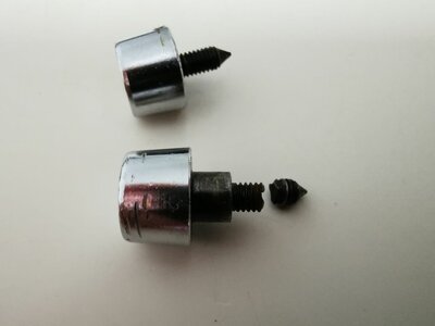

No i na razie z powodu braku śrubki mocującej ramię nie mogę ruszyć dalej z pracami. Wszystko przygotowane do składania a śrubki nie mam. Już planowałem samemu ją naprawić ale niestety lewy gwint jest i praktycznie śrubka taka nie do dostania.
Na razie jedyną opcją to kupienie całego chasis z ramieniem z alledrogo za 130zł :( to tyle ile dałem za gramofon.
Jeżeli macie taką śrubkę lub ramię do 1019 na sprzedaż to piszcie proszę.
Zapodaję jeszcze raz zdjęcie

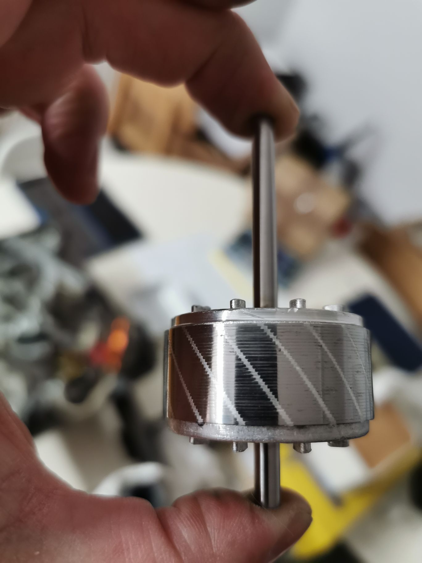

Wczoraj polerowałem rant i się okazało że po wypolerowaniu góra nie jest srebrna tylko żółta.
Myślałem żeby też przepolerować ale przypomniałem sobie post na forum gdzie się okazało że jeden z użytkowników miał na górze naklejoną firmowo folię. Wziąłem więc skalpelek i..... tadam nie zdjęta folia :dance:

robertbrzezinski pisze:
26 kwie 2020, 21:38
Pozdrawiam
https://youtu.be/ImkGCuGu3_s

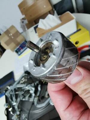

Już nic nie terkocze. Podczas obserwacji doszedłem do wniosku że terkotanie dochodzi z silnika. Wystarczyło rozebrać, porządnie wyczyścić, naoliwić i działa jak nowy.
