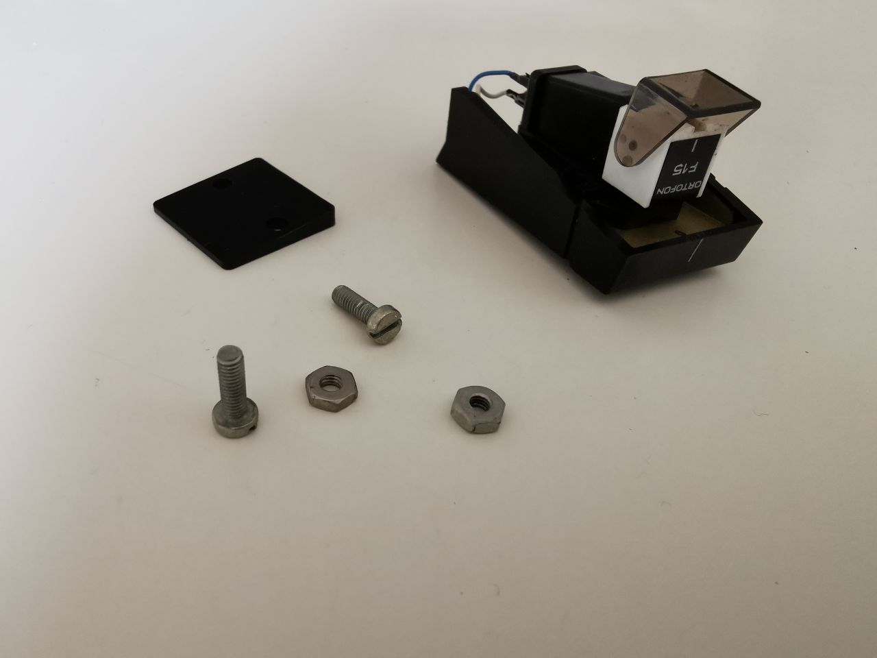

A powiedzcie jak ustawić samą wkładkę? Bo rozkręciłem do czyszczenia a trzeba będzie złożyć i ustawić przecież :?

Mhm :think: ale śrubki odkręcałem i można wkładkę przesunąć do przodu i do tyłu więc coś tam chyba ustawić trzeba

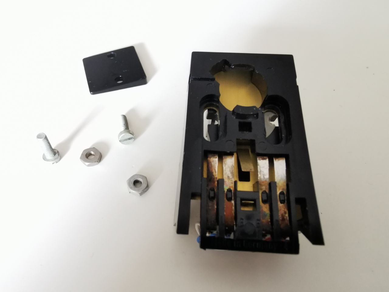

Aktualnie wkładka wygląda tak jak na zdjęciach.
Jest dodatkowo klinik no i wkręty do przykręcęnia całości

Hmmm. To na zdjęciu to wkładka i połkoszyk razem. Wkładka trzyma się w połkoszyku bez tych śrubek?
olsza84
Posty: 3301
Gramofon: Dual Fever
Re: Dual 1019 - Próba reanimacji
#113
Post autor: olsza84 »
Nie, nie powinna się trzymać w półkoszu bez śrubek. Leży luźno. Chyba, że ktoś wkleił? :think: Ale robertbrzezinski pisał, że może ją przesuwać, więc chyba nie. Wkładka Ortofon F15 nie była montowana oryginalnie z Dualem 1019, więc była przez kogoś założona później. Montaż 1/2 na śrubki. Oryginalnie Dual 1019 wychodził w takich kombinacjach wkładkowych:
- bez wkładki
- z B&O Sp1
- z Shure M44 M-G
- z Pickering V 15/PD oraz Pickering V 15/DAC
- z Shurem M71, M73, M75
robertbrzeziński ma wczesną wersję półkosza, który nie uwzględniał montowania wkładek na zatrzask (TK 11). Zresztą poprzednik Duala 1019 czyli 1009 też miał mocowanie tylko 1/2. Później doszedł koszyk TK12, który już uwzględniał montaż zarówno wkładek 1/2 jaki i na zatrzask. I tu był początek ery u Duala, wkładek montowanych na zatrzask.
Ten klin to taki "yeti" - fajnie, że go dostałeś :) Ale ta igła to wygląda na to, że jest do wymiany.
robertbrzezinski
Posty: 146
Rejestracja: 05 kwie 2020, 23:47
#114
Post autor: robertbrzezinski »
Jaculek pisze:
25 kwie 2020, 09:05
To wszystko było skręcone do kupy. Nic nie jest przykjelone na szczęscie. Kwestia skręcenia i ustawienia.

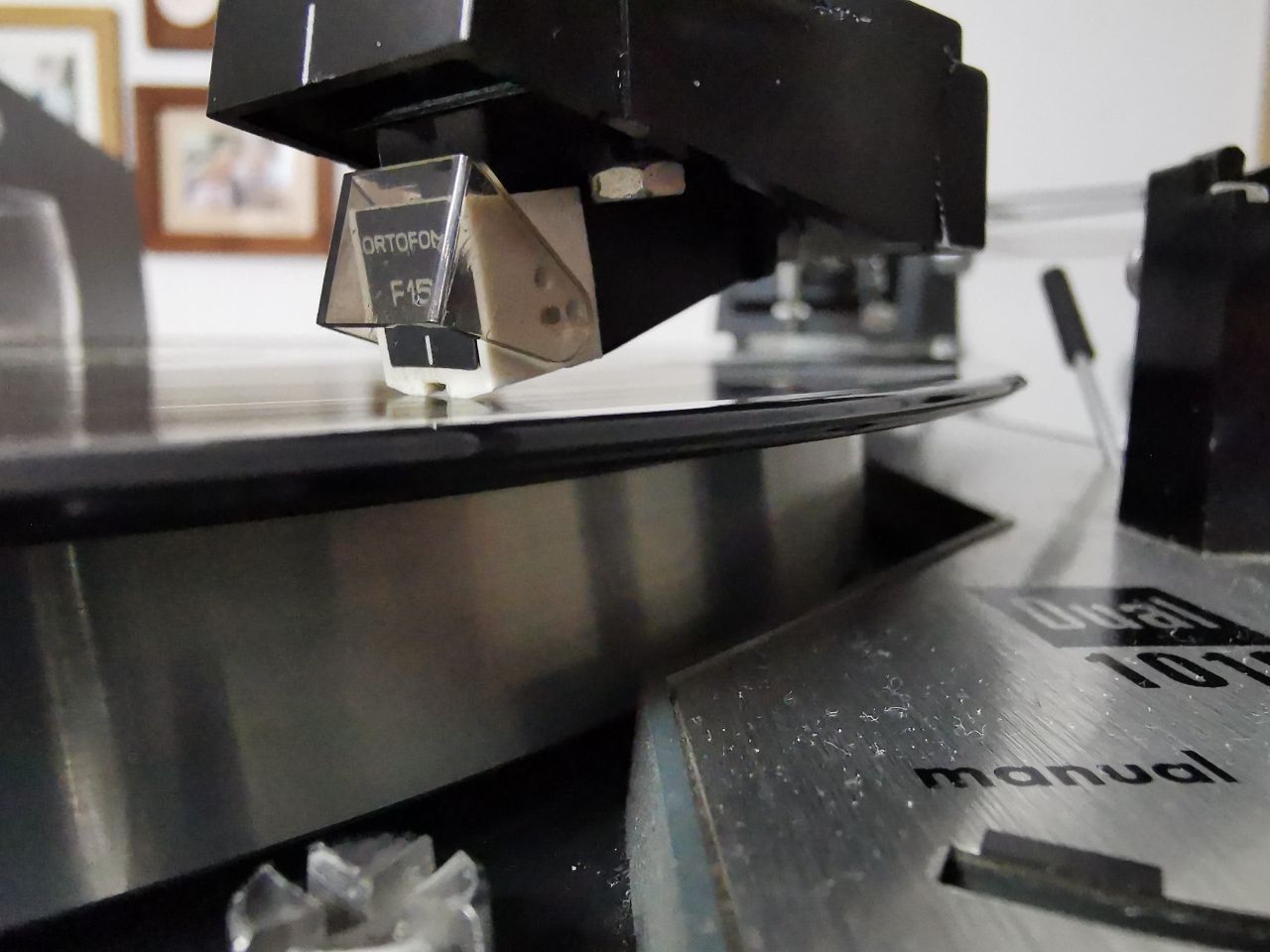

No, a nacisk ustawiłeś prawidłowo?
Posty: 44798
#117
Po zdjęciu widać, że wkładka nie została prawidłowo zamontowana, skoro wisi pod takim srogim kątem.
Obojętnie co byś tam nie powiesił to będzie ryło, a igła dostaje w kość.
Przód wkładki (oprawka igły w tym wypadku) powinien być w miarę prostopadły do powierzchni płyty.
Przykładowe fotki wkładek zawieszonych na koszyku TK11/TK12:
https://theartofsound.net/forum/showthr ... -Dual-1019
http://daveyw.edsstuff.org/vinyl/Dual-1019/
Różnice widać gołym okiem.

Dzięki za podpowiedź. Okazało się że klina na odwrót założyłem :lol:

Wymień te skorodowane śrubki ! :shock: Wyglądają jakby leżały w morskiej wodzie kilka lat :lol:

Przecież to Wojtka zdjęcie :) Robert ma Ortofona.
Z innej beczki:
Co zrobiłeś z tą pęknięto śrubą? Skleiłeś? Myślę że dobry cyjanoakryl doraźnie mógłby wystarczyć.
