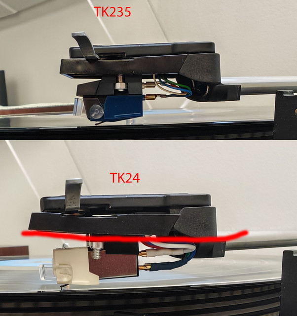

Mam problem z nowym koszykiem, który kupiłem, nie bardzo pasuje do uchwytu. Niby pisaliście, że tk235 i tk24 to jest to samo a jednak trochę się różnią, m.in mają inaczej ułożone piny. Zdjęcia ilustrują problem z nowym koszykiem. Podłączyłem go tak jak na zdjęciu i jest dźwięk, ale nie wygląda to tak jak powinno moim zdaniem. Ma ktoś pomysł co jest nie halo?

W tym dolnym, tam gdzie jest czerwona kreska jakby nie klikło w zatrzask do góry.

Problem jest taki że nie chce wejść w zatrzask, po zasunięciu blokady koszyk opada.
Widok od góry pokazuje pewną różnice w budowie.

A probowales najpierw na sucho zamknąć zatrzask, bez wkładki?

Tak, najpierw bez wkładki i tez był ten sam problem.

Czy ten z lewej przypadkiem nie jest oryginalny? Wydruk 3d?

To może zacznijmy od tego co dokładnie kupiłeś (link do oferty) skoro już zarzucasz że ktoś tutaj wprowadził ciebie w błąd.
Widać gołym okiem że to mimo wszystko jakiś inny towar względem starego koszyka.
Obstawiam kropos, bo wygląda tak samo - https://allegro.pl/produkt/tk-24-headsh ... 9518357800
Dla porównania, oferta z oryginałami - https://allegro.pl/produkt/headshell-ko ... 8565104195
Cokolwiek przeczytałeś na forum na temat kompatybilności koszyków Duala dotyczyło oryginalnych części.
Tak czy siak, skoro gra to w czym problem? :D

To wygląda raczej na TK14, na winyle.pl też jest opisany jako TK24
https://www.dualfred.de/Tonearm/Tonearm ... anguage=en
Ale na sieci generalnie bajzel jest z oznaczeniami tych koszyków bo 14 niby wygląda tak
https://www.thakker.eu/en/cartridges/du ... ZbMKockyXs

Dzięki, zamówiłem właściwy koszyk od DualiT, a tamten odeślę.

Koszyk był ewidentnie źle wpięty. Może być tak, że zamiennik stawia gdzieś większy opór przy przesuwaniu wajchy i się blokuje. Czy TK 14 czy 24 to bez różnicy. Oba są kompatybilne. Różnią się trochę wizualnie
