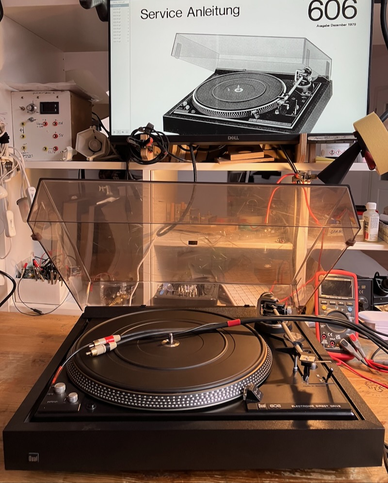

Do rzeczy. Nabyty i jest. Typowy stary jeszcze Dual, jakich z Planetą ożywilim i wypucowalim już parę, jeszcze na grubej blasze która pływa na sprężynach wewnątrz skrzynki udającej czorne drewno. Wielki plus.
606 pojawił się chyba też w roku 1979, dumnie ogłaszano, że nie różni się niczym od topowych modeli poza brakiem automatyki. Ma za to śmieszny dynks do obsługi po ciemku, o czym będzie niżej.
W katalogu 1981 nasz 606 zakopany już jest na końcu, na przodzie świecą już te paskudy w ohydnym udającym srebro plastyku i to one tym swoim ULM-em miały zawojować świat. Czym się to wojowanie skończyło, było wyżej.
Set do konwersji na 1/2 cala bywał w fabrycznym pudle, tutaj go brak. Tak samo jak tego zabawnego ciężarka z nastawnym antyrezonatorem, który podobno miał w sobie olej. Wspomniany jest w amerykańskiej instrukcji obsługi, jest tam nawet tabela nastaw dla kilku typów wkładek, i to jest ciekawa sprawa, bo na wszystkich zdjęciach 606 jakie znalazłem jest ten bidny jak i w tym naszym, na plastykowym trzpieniu. Może był tylko w gramofonach sprzedawanych za oceanem? Cóż, szkoda, akurat taki nastawny byłby fajoski.

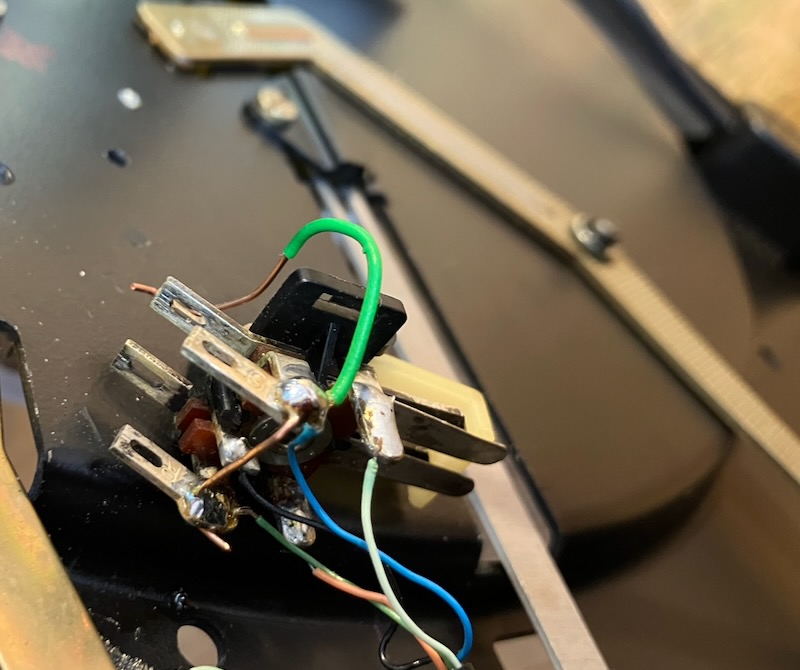

I trochę zielony skurczymelon ma rację, bo na tle poprzednich zdobyczy kapitana to nówka sztuka, gabinetowy stan, bo ma ino dwie wtopy. Poprzedni właściciel próbował coś motać z wkładką i urwał czorny kabelek od zerowania rurki ramienia, więc brumi. To raz
I dwa: kable – orginalne niskopojemnościowe podmieniono na jakieś audiotrele acusa jak od ciocinego prodiża, z półtora kilo na półtora metra, łojezu.
Na osłodę 606 ma ten absolutnie rozbrajający patent dla ociemniałych. Otóż jest tam takie śmiszne pokrętełko z pozycjami V i –. Jak nastawi się pokrętełko na V, to przesuwając ramię nad płytą da się wyczuć opór tam, gdzie jest początek płyty. Kapitalne!
A co namotane było z masami, to ja was nie mogę. Po urwaniu czarnego kabelka od masy ramienia ktoś ostro drutował zwierając wszystko ze wszystkim:

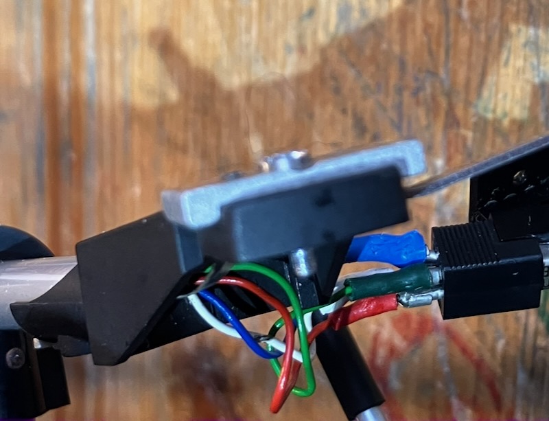

Niestety, urwany czorny kabelek od zerowania rurki oznacza, że trzeba wymienić wszystkie w tej rurce, co niestety równa się demontaż ramienia, bo za diabła inaczej tego nie idzie wyciągnąć.
Te kolorowe koszulki to też chyba jakieś rękodzieło artystyczne, bo z tego co widziałem na zdjęciach orginalnie ich nie było:
Zamówiłem 400 metrów licy nawojowej, będę licowym liclordem, trudno, bo na metry nie znalazłem. No i kable założymy Klotz AC106, mają 95pF/m, powinny podejść, te prodiżowe idą oczywiście won.
Bierzemy się do roboty, czary smary i będzie grać, szkoda czasu. Jakby co, będziem pytać, trochę mamy pietra rozbierać to ramię, ale kto nie ryzykuje, ten ze Stalingradu nie wraca. Ot, co.
