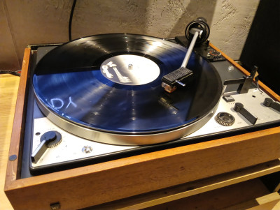

To rozdzielenie plastikowej ramki od drewnianej części plinty udaje się tylko w Dualu 701, czy w tych nieco nowszych (704, 721) z plintą z płyty wiórowej też da się to zrobić?
Nie, tylko w tych starszych plintach tego typu co w 701. W nowszych plastikowa ramka jest zespolona z drewnianą obudową.
Kawał roboty , a czym wypełniasz obite narożniki plinty?
Tu akurat nic nie robiłem. Oryginalny fornir pozostał i tylko go odświeżyłem. Narożniki bym zrobił jakbym miał kłaść nowy fornir ale właściciel chciał pozostać przy oryginalnym w tym przypadku.

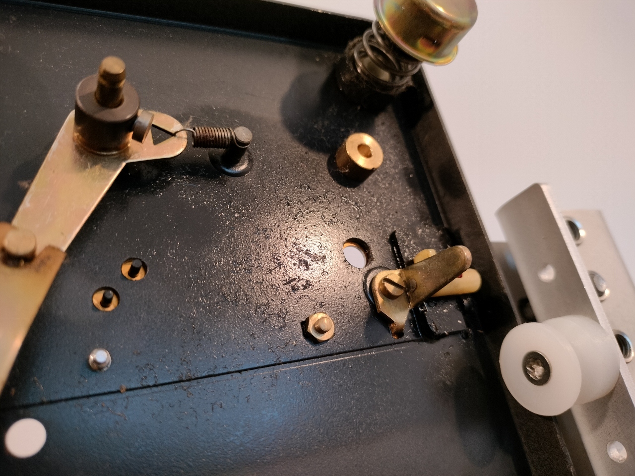

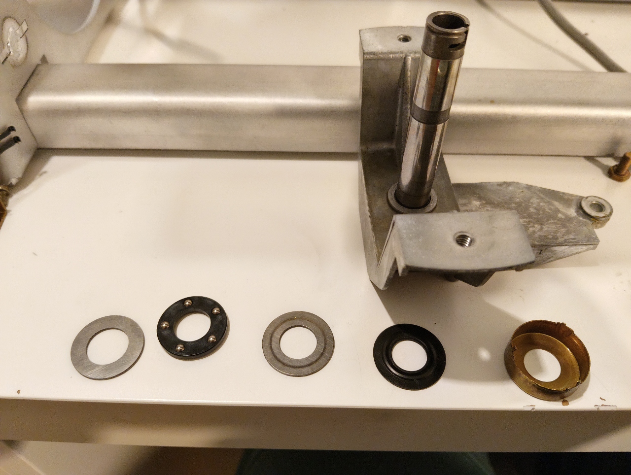

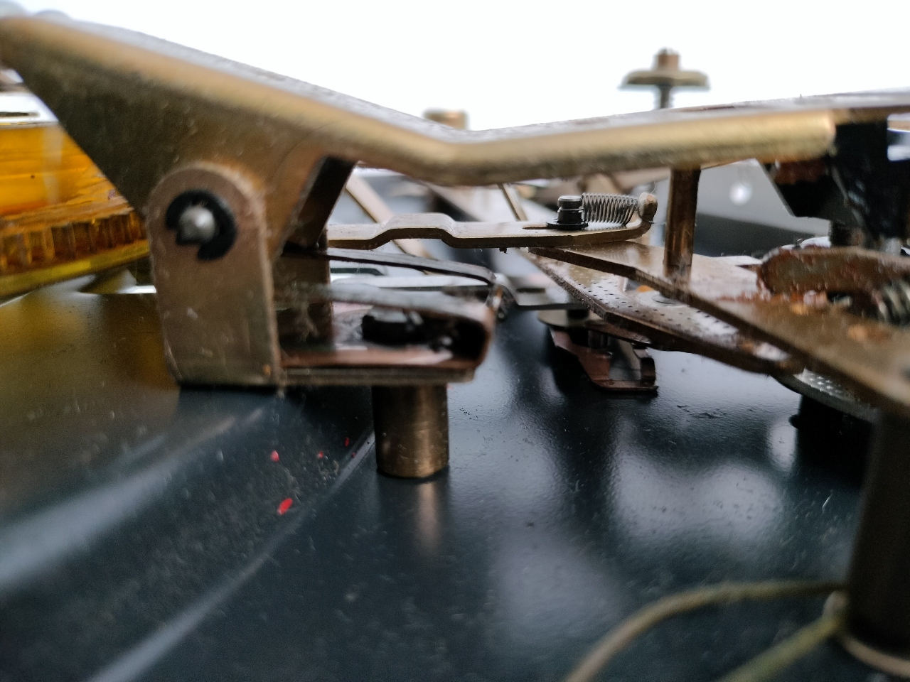

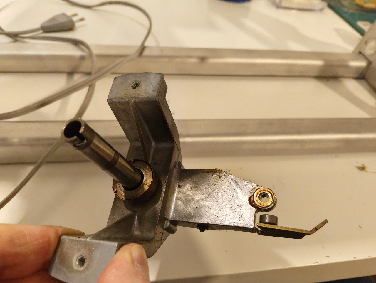

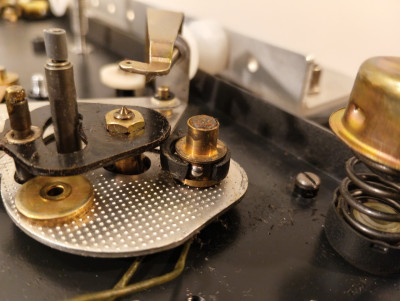

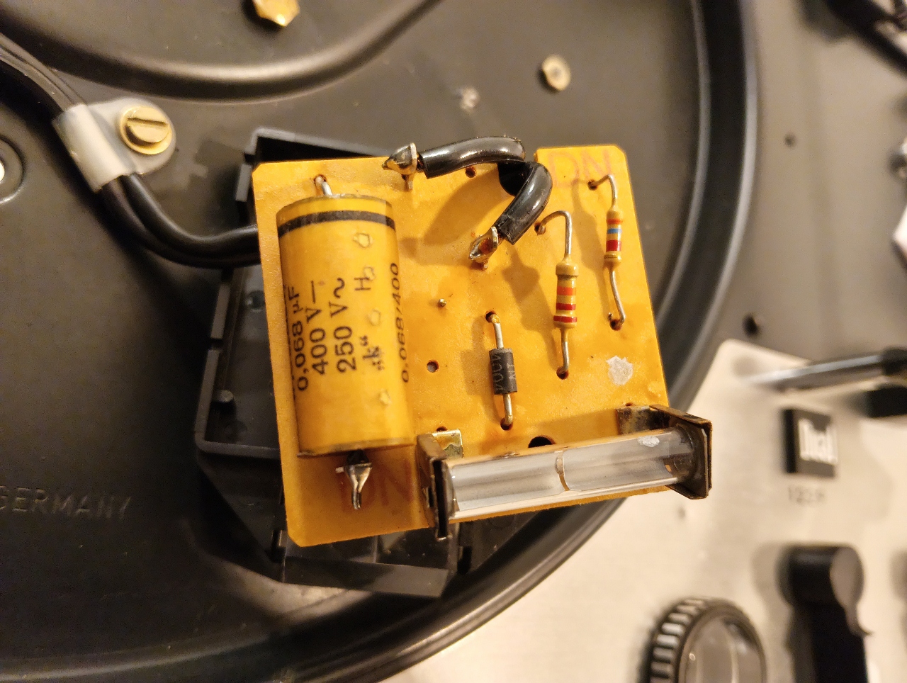

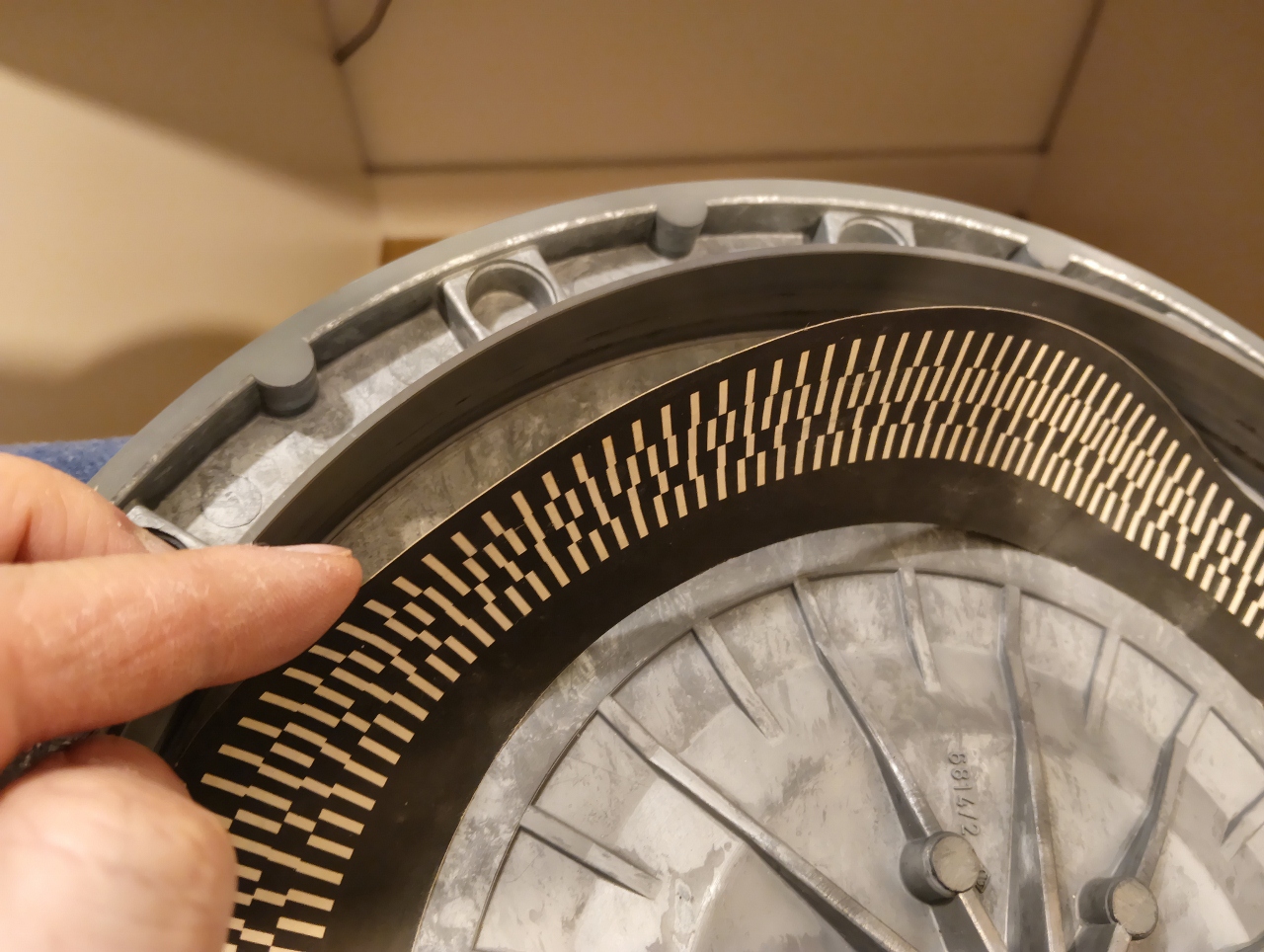

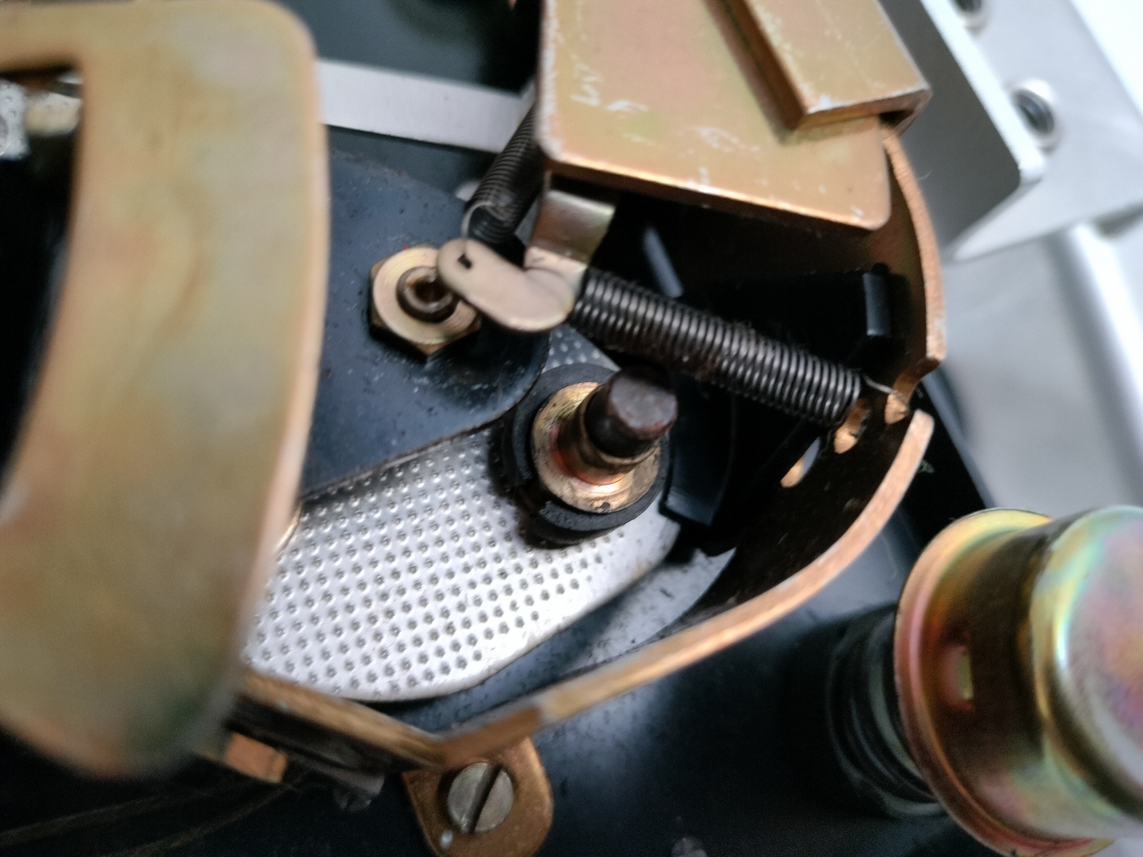

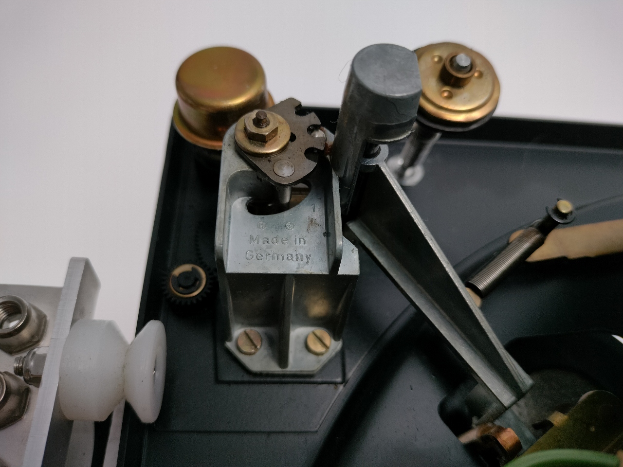

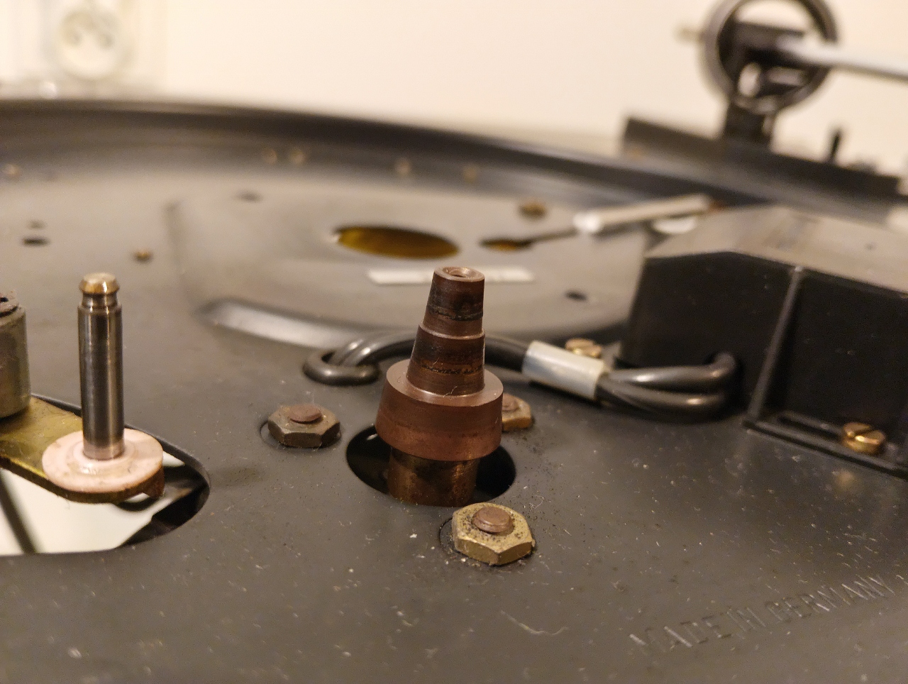

Dual 731Q - następca topowego Duala 721, który miał swoją premierę w drugiej połowie 1979 roku. W momencie premiery kosztował około 800 DM. Ale to jest fajna maszyna. Brakuje tu regulacji VTA, która była dostępna w 721, ale za to mamy antyrezonator, który możemy stroić pod różne wkładki, mamy obsługę funkcji na froncie plinty co jest wygodne oraz obroty sterowane kwarcem. Pod kontrolą kwarcową jest też ledowy stroboskop. Ciekawostką jest też funkcja "Pitch off/on". Umożliwia ona osobną regulację obrotów dla prędkości 33 i 45 w zakresie +/- 5,5%. Regulacja pitch również jest sprzężona z oscylatorem kwarcowym. Zmiany obrotów możemy obserwować na ledowym pasku obrotów na froncie plinty.
Dual 731 przeszedł gruntowny serwis i czyszczenie.
