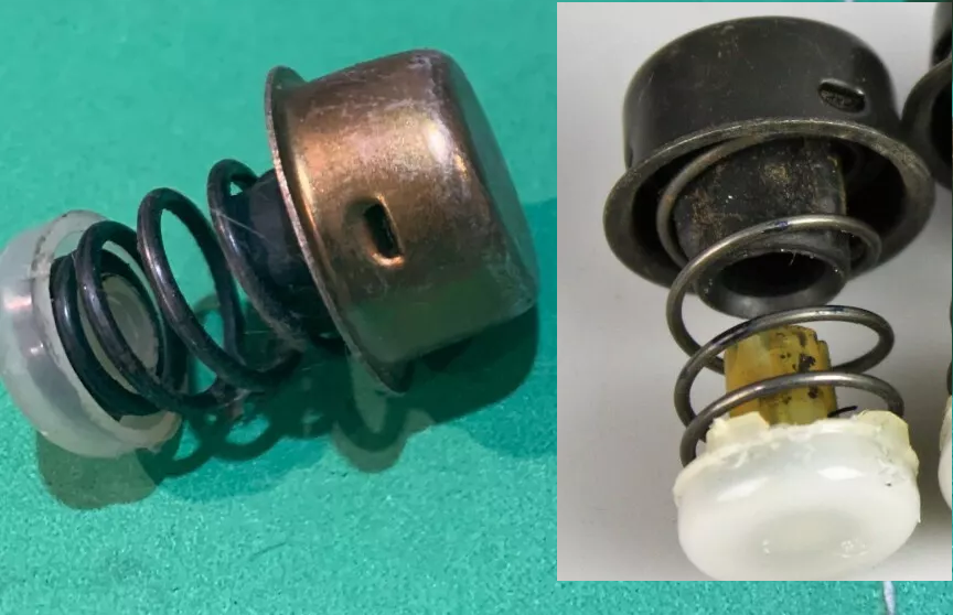

Sztywne to takie, które nie powoduje wibracji skutkujących wypadającą igłą podczas obsługi gramofonu. Nie uważam żeby było to normalne, że przy lekkim dotknięciu gramofon trzęsie się jak galareta. Może uwierzyłbym w to gdybym nie miał drugiej sztuki, gdzie zachowanie jest zgoła odmienne

Żeby zawieszenie się nie trzęsło same sprężyny to za mało, coś musi tłumić ruch sprężyny. W samochodzie masz dodatkowo amortyzatory a w Thorensach np. piankowe wkłady do sprężyn.

Nacisk został zweryfikowany z wagą, jest dokładnie tyle ile powinno być. Spróbuję jakieś „diy” z pianką, a jak znajdę czas to po prostu podmienię sprężyny z drugiego Duala i to też powinno dać jakiś obraz.

Może masz akurat na dwa typy sprężyn zawieszenia - z tłumikiem i bez. Te które miałem się trzęsły podobnie.kylson pisze: ↑27 wrz 2025, 07:59Sztywne to takie, które nie powoduje wibracji skutkujących wypadającą igłą podczas obsługi gramofonu. Nie uważam żeby było to normalne, że przy lekkim dotknięciu gramofon trzęsie się jak galareta. Może uwierzyłbym w to gdybym nie miał drugiej sztuki, gdzie zachowanie jest zgoła odmienne![]()
Do tego pewnie dochodzi twardniejąca guma w środku, miękka też spełnia rolę tłumika. Jeśli przeszkadza no to nie można się upierać, że jest dobrze - to fakt.
