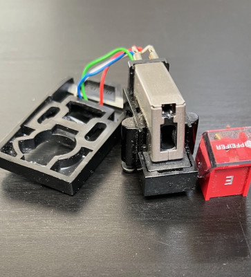

Tak przy okazji, co to za wkładka z tą ułamaną igłą Pfeifer? Nie ma żadnych sygnatur (tylko na igle jest literka E), a mocowanie to takie niedualoskie jest, choć na górze wkładka ma ten haczyk pasujący do podkoszyka TKS-232
- Posty: 43844
Re: Dual HS 136 czyli kapitan Planeta wyniuchał złom z Rajchu
Ortofon FF15
- Posty: 84
- Rejestracja: 26 sty 2018, 19:08
Pięknie dziękujemy.
Rozumiemy, że jest to tani chłam - czyli złom z takich, co to je z kapitanem Planetą lubimy najbardziej?
- Posty: 43844
Tania jest, ale chłamem bym nie nazwał. Spoko wkładka.
Tak jak w USA wołem roboczym był Shure M75 tak w Europie to był właśnie Ortofon FF15
