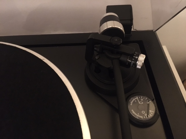

Problem z łożyskowaniem ramienia ew. wyważeniem? Można sprawdzić, czy wewnątrz coś nie zahacza o mechanikę ramienia. Może jakiś przewód...
W stanie lewitacji ramienia możesz delikatnie pokręcić AS (w okolicy równowagi) sprawdzając, czy ramię nie próbuje zatrzymać się w jednym i tym samym miejscu. Tylko uważaj na igłę.

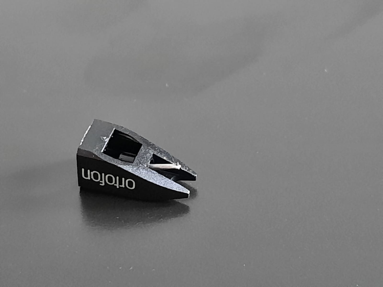

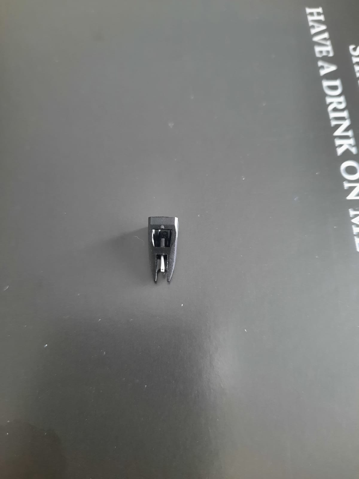

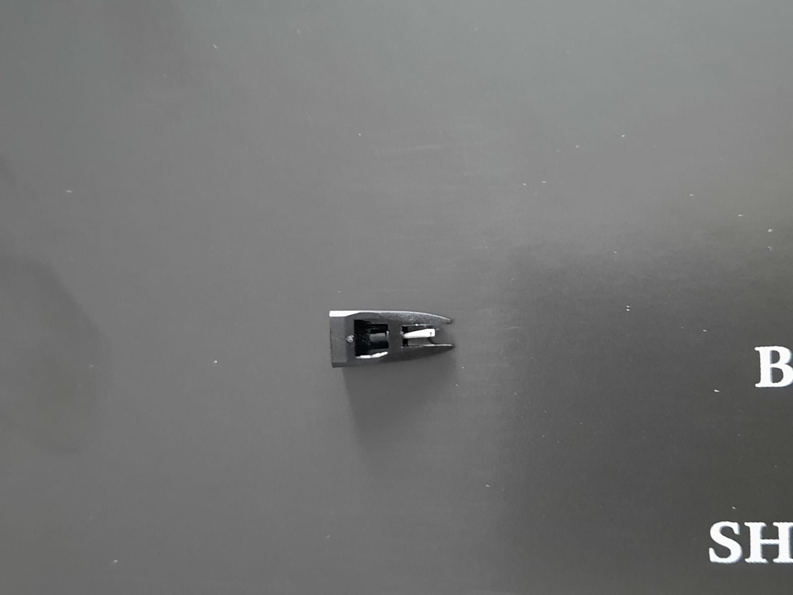

Co do igły to ciężko mi cokolwiek powiedzieć, a na nową dopiero czekam, kurier w drodze :) .A stara wygląda tak
Jak to wygląda waszym fachowym okiem ?
A oporu żadnego nie czuję.
Posty: 45642
Re: Problem z wystartowaniem płyty
Nie będę oceniał na podstawie takich zdjęć. Wystarczy informacja że jest stara/z nieokreślonym przebiegiem.
Zobaczymy jak będzie na nowej.
