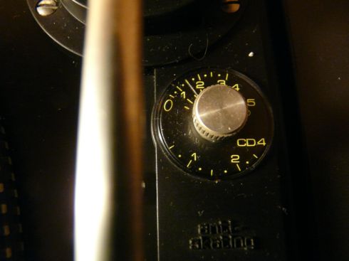

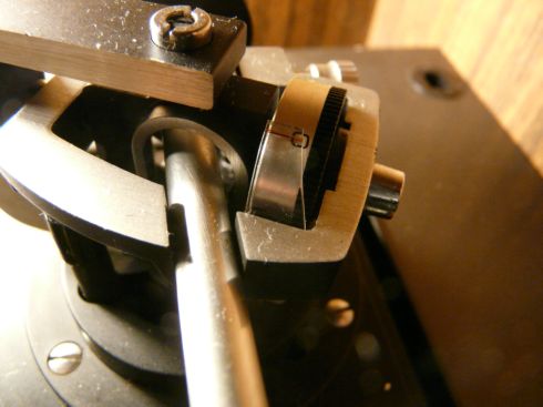

A teraz coś trochę innego.Mam do wyregulowania nacisk ramienia (wkładka Shure M 75 D).Jaki jest dedykowany nacisk do tej wkładki? I dlaczego są tu 2 pokrętła? Jedno jest do antyskatingu jak się domyślam,a drugie? I dlaczego to poziome pokrętło ma dwie skale.hm?

Dla Shure M75D zaleca się nacisk 2.5g. Możesz także poeksperymentować, trzymając się przedziału 2-3g
Pokrętło przy ramieniu służy do ustawienia nacisku, a to drugie to, wedle napisu, anti-skating
Większość starych Duali miało dwie skale na pokrętle antyskatingu. W twoim przypadku interesuje Cię ta górna. Dolna dotyczy ustawienia dla specjalnych wkładek do kwadrofonicznego systemu CD4.

Swoją drogą, przed ustawieniem prawidłowego nacisku i antyskatingu powinieneś wyważyć/skalibrować ramię (innymi słowy: by 0 na skali odpowiadało prawdziwemu "zeru"
) przy pomocy ciężarka/przeciwwagi znajdującej się na końcu ramienia. W instrukcji obsługi znajdziesz opis jak to zrobić, ale możesz sobie także przeczytać dyskusję z tego wątku na naszym forum
