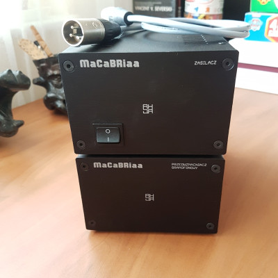

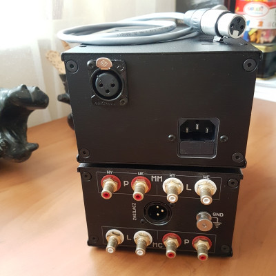

Jak w tytule.
Dwie obudowy dla zasilacza i sekcji audio. Wymiary: wysokość 88mm, szerokość 128mm, głębokość 190mm.
Sekcje audio niezależne dla MM/MCHO i MCLO.
MM:
- do ustawienia pojemność, impedancja, wzmocnienie
MC:
- wzmocnienie. Impedancja jest równa podpiętej wkładce MCLO.
W tej galerii są tabelki z nastawami: https://goo.gl/photos/mMrBV48bDMz8wmm17
Podobnie jak w poprzednich projektach Nuda, Nudamini sekcja MCLO nie powinna pracować z ramieniem/gramofonem, w którym jest mutowanie sygnału - zwieranie go do masy na początku/końcu płyty.
W 99% przypadków taki wynalazek można obejść.
W zestawie naturalnie kable zasilające.
Kosztowność: 3200zł.
Pozdrawiam K
