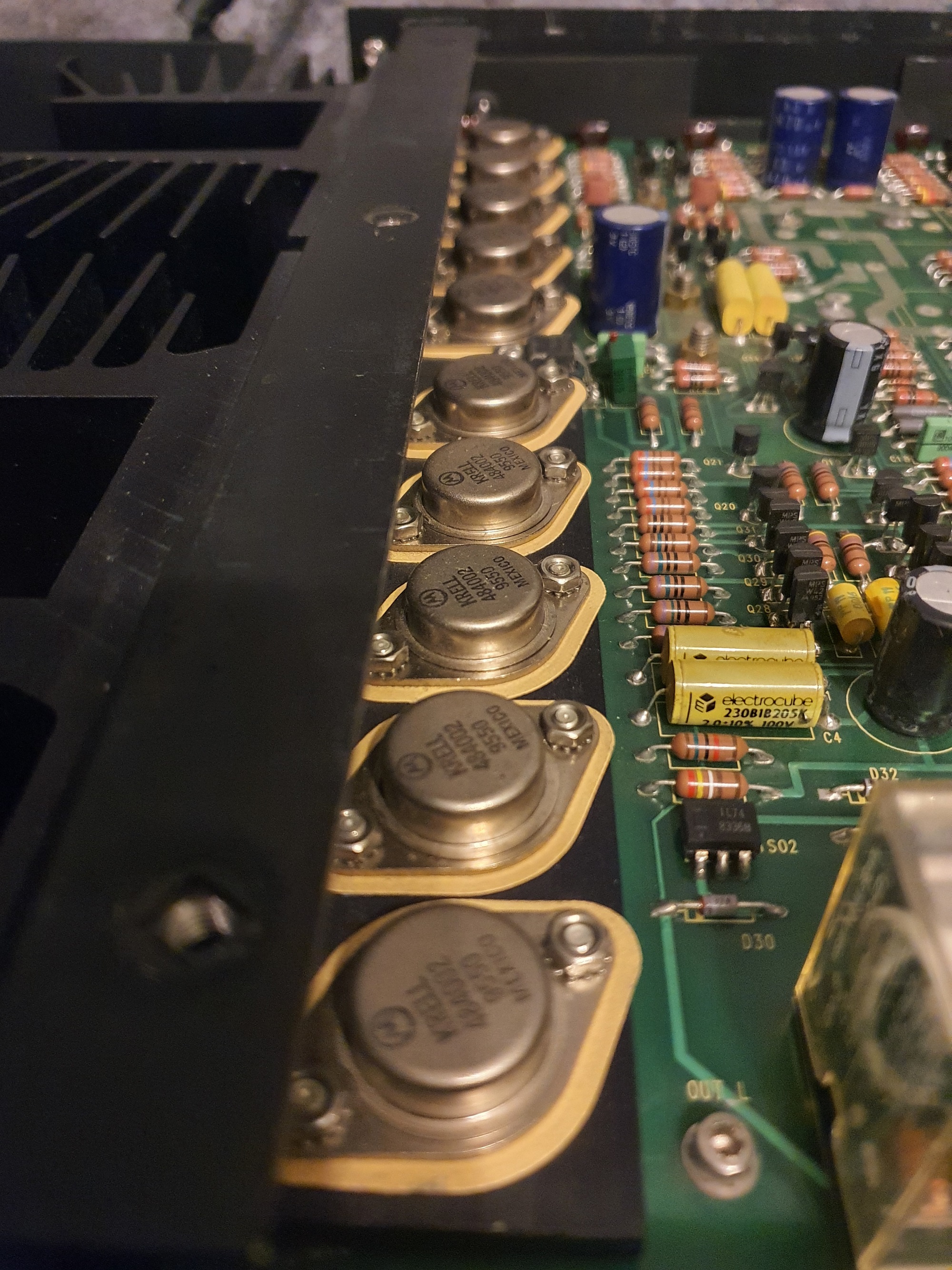

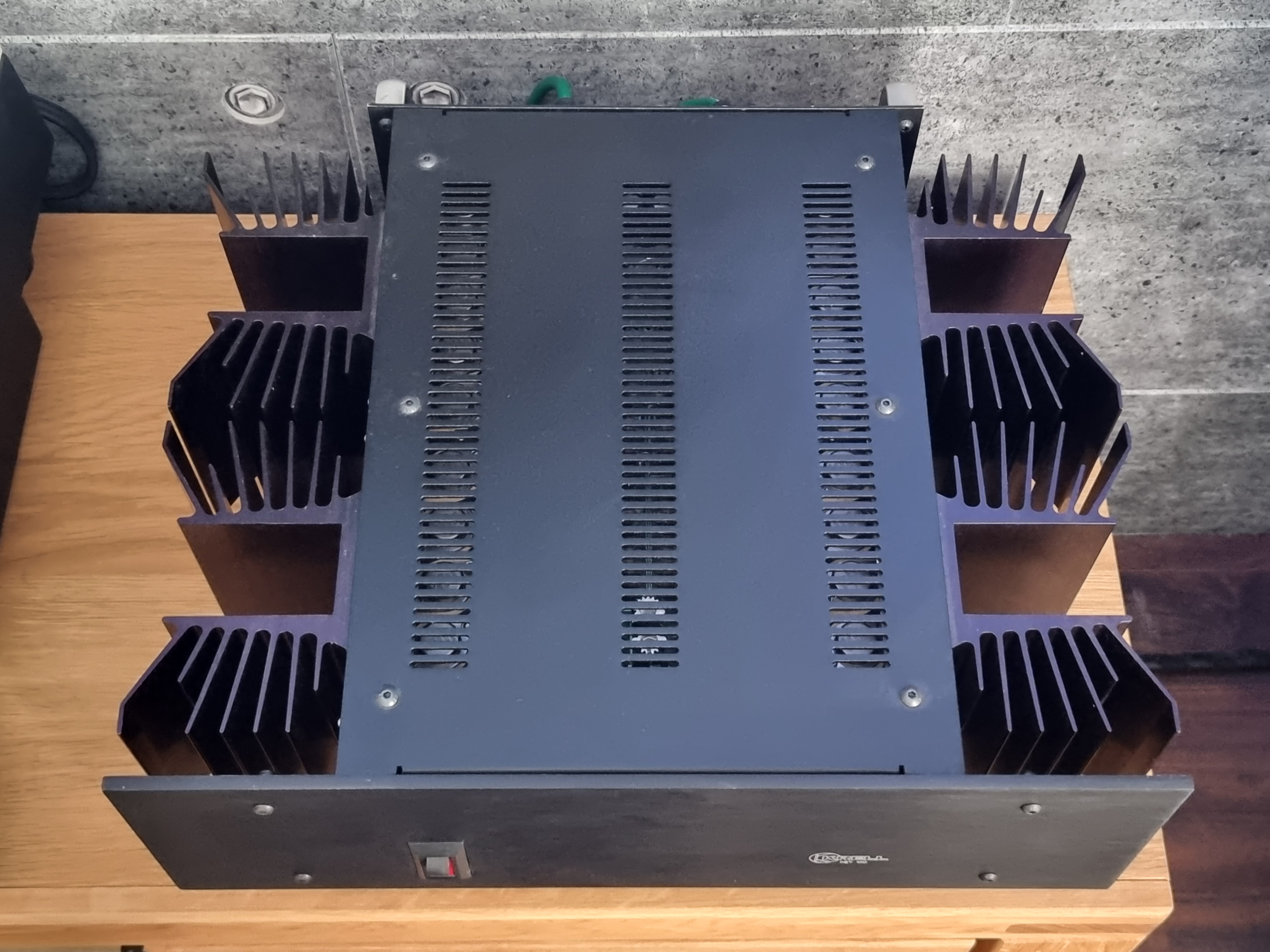

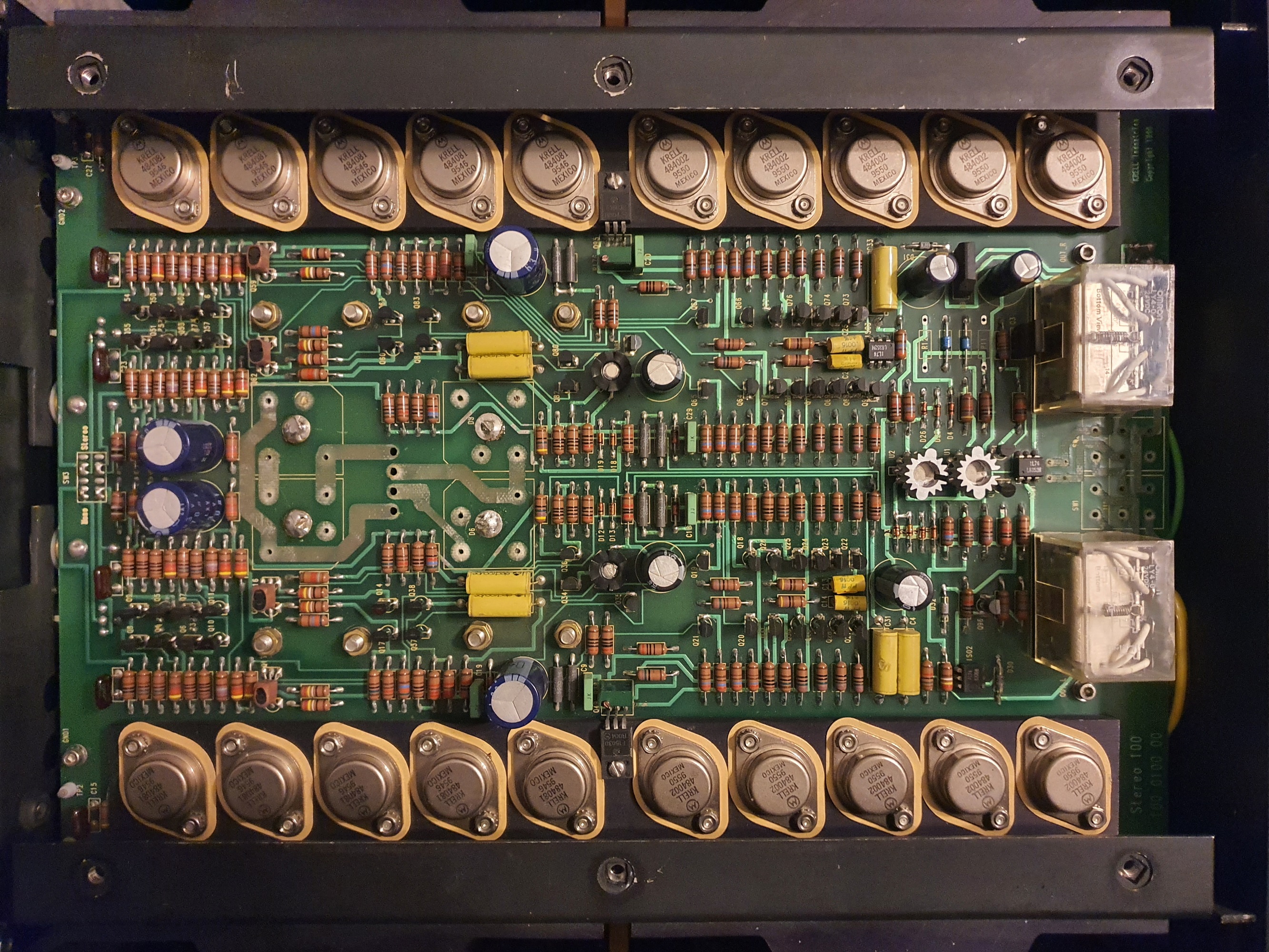

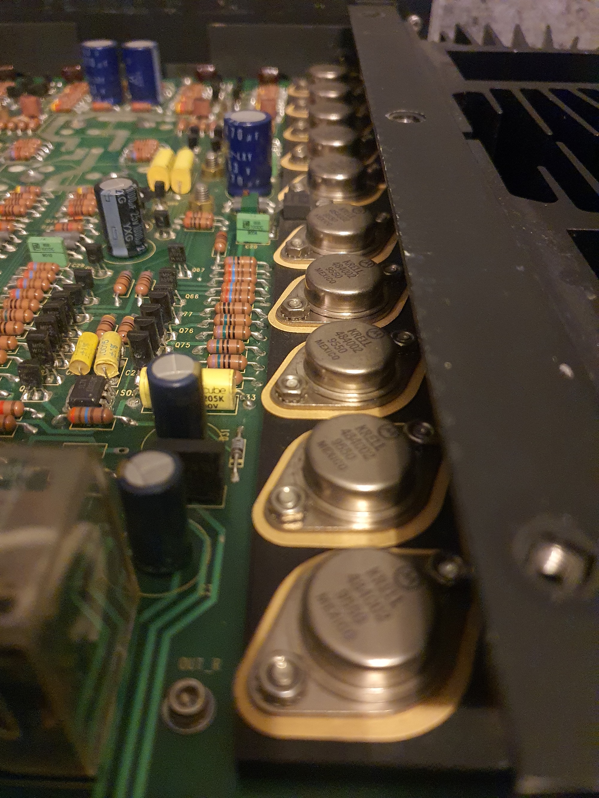

Budowa to jedno trafo, potem już dwa niezależne układy prostujące i wzmacniające, po 10 sztuk tranzytorów wysokoprądowych na kanał ( cztery pary wyjściowych i dwa driver'y ). Wzmacniacz jest w pełni zbalansowany, z możliwością używania wejść niesymetrycznych.
Moja sztuka przeszła kompletny serwis. Jak na konstrukcję Dana D'Agostino przystało, brak kondensatorów w torze audio a wszystkie pozostałe 11 sztuk zostały wymienione. W zasilaniu wielkość kondensatorów została podwojona, użyto TalkElectronics czyli producenta Mundorfa na 105C. Terminale głośnikowe zostały wymienione na nowe metalowe. Wymieniono przekaźniki. Bias został wyregulowany zgodnie z serwisówką na 85mV ( próbowałem wartości od 75mV do 110mV i jednak technicy Krell'a mieli rację ). Ponieważ wzmacniacz nie posiadał tego układu został zamontowany nowy soft start dla ochrony sieci jest wpięty pomiędzy trafo a włącznik, nie ma interwencji w układ i konstrukcję. Poprzedni właściciel 2 lata temu zamowił do niego mocniejszy transformator, z 800W zwiększono je na 1000W (koszt samego trafo to 1200zł). Trafo plug&play z zachowaniem wszystkich odczepów do napięć układów pomocniczych. Wszystkie tranzystory w oryginale parowane przez Krell'a.

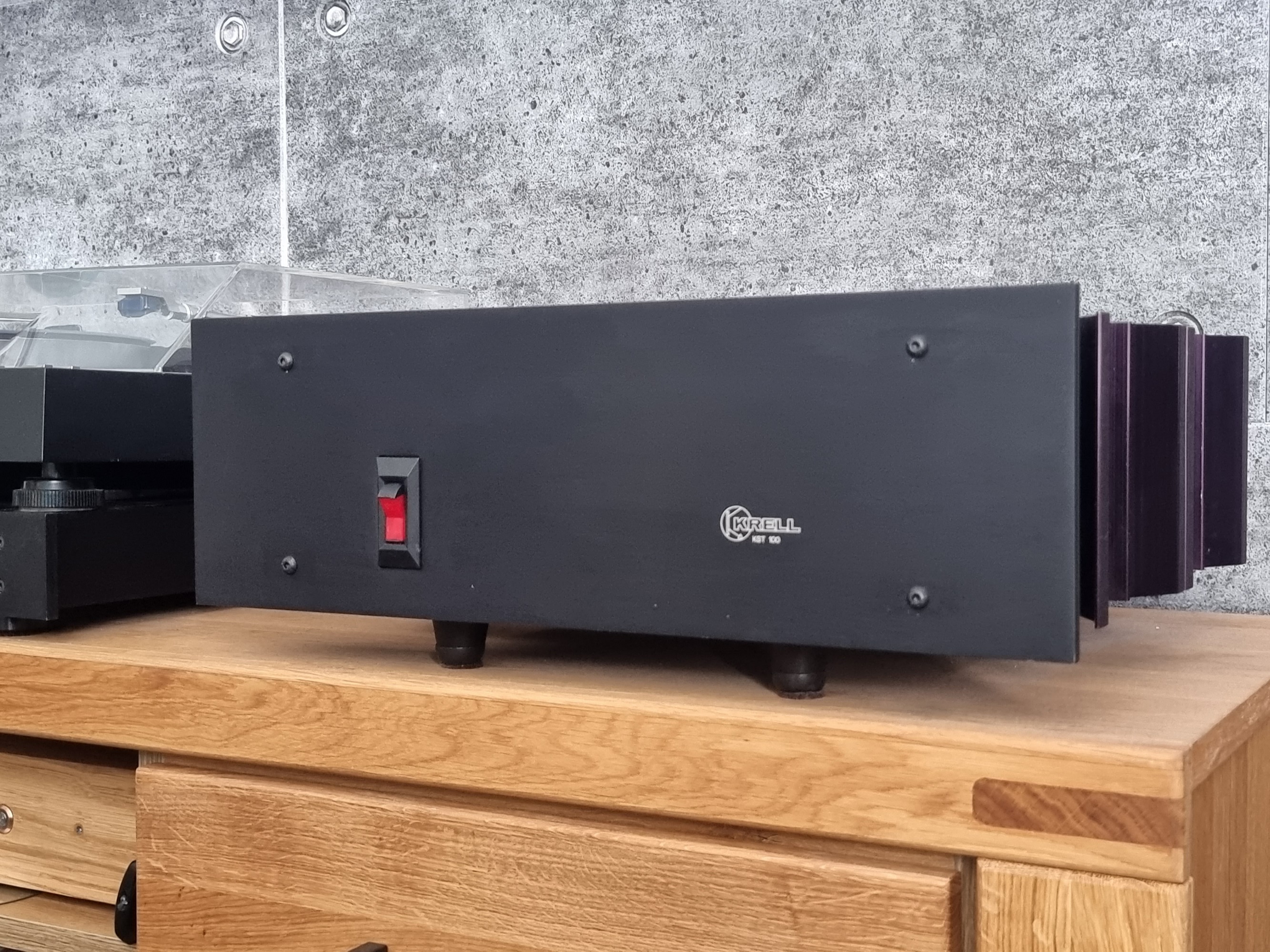

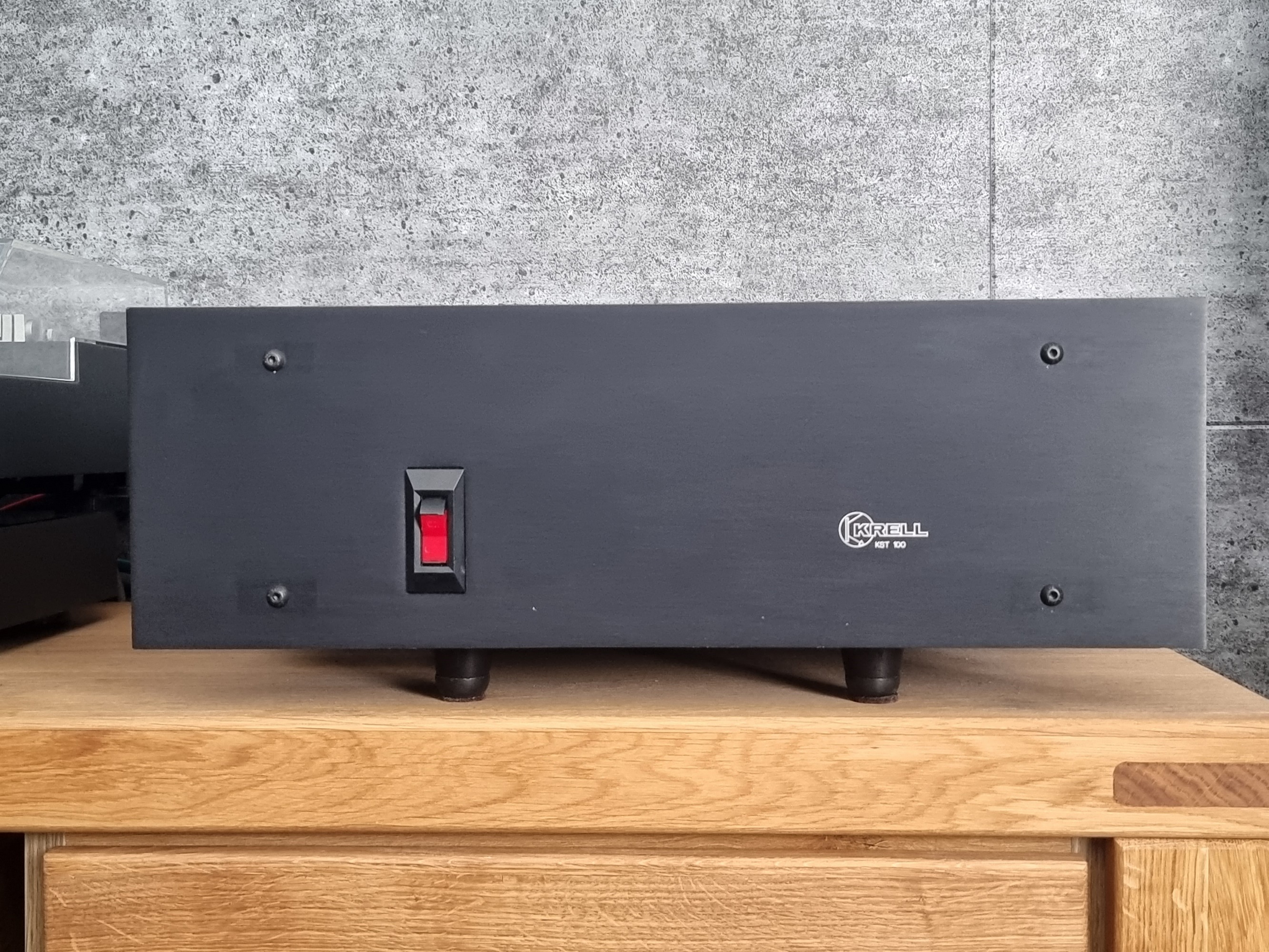

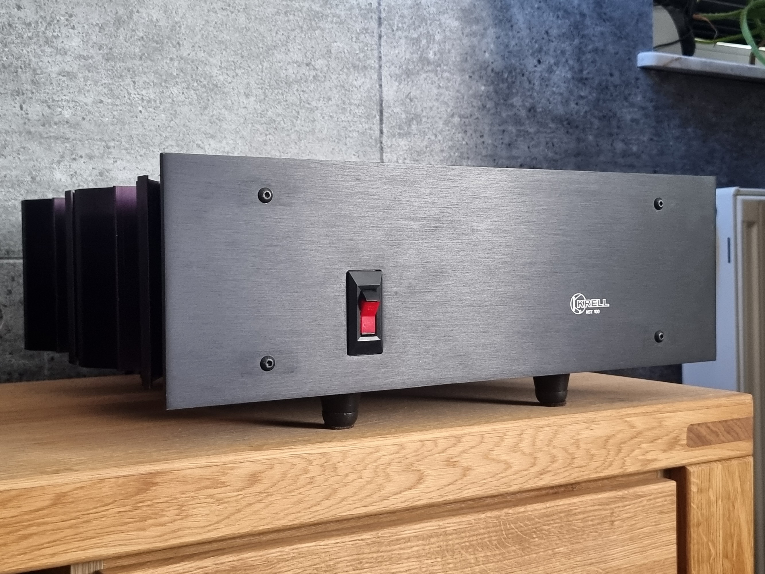

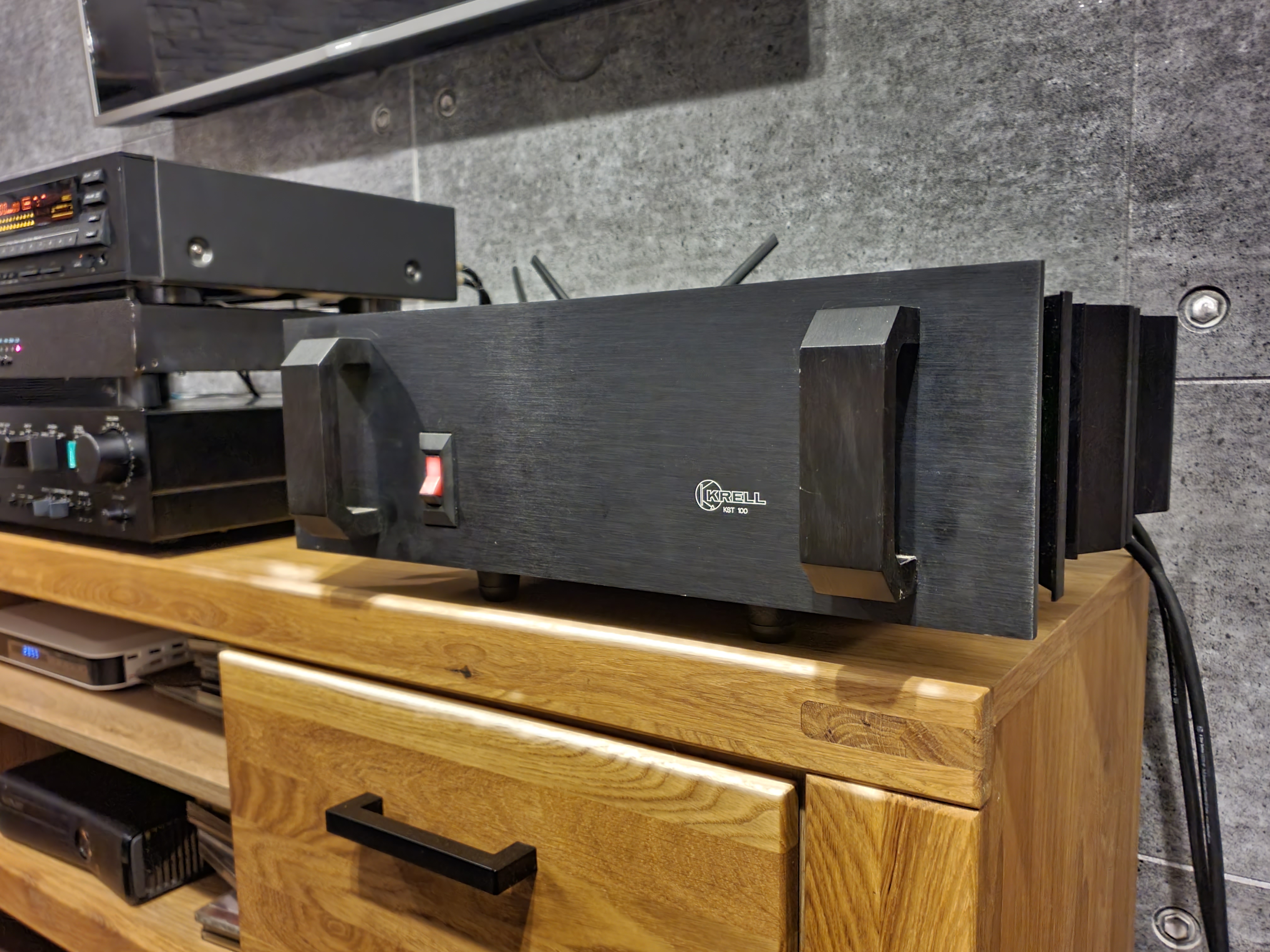

Sprzęt nie nowy ale nie ma rys ani odbarwień. Na krawędziach czasem coś delikatnie przebija. Wszystko widac na zdjęciach. Kolor czarny. Wszystkie śrubki z przodu i od góry zostały wymienione również na czarne. Z przodu zostały zdemontowane uchwyty, oczywiście dodaję w komplecie razem ze wzmacniaczem, można je przykęcić bez odkręcania panelu. Na ostatnim zdjęciu poniżej widać KST z zamontowanymi.
