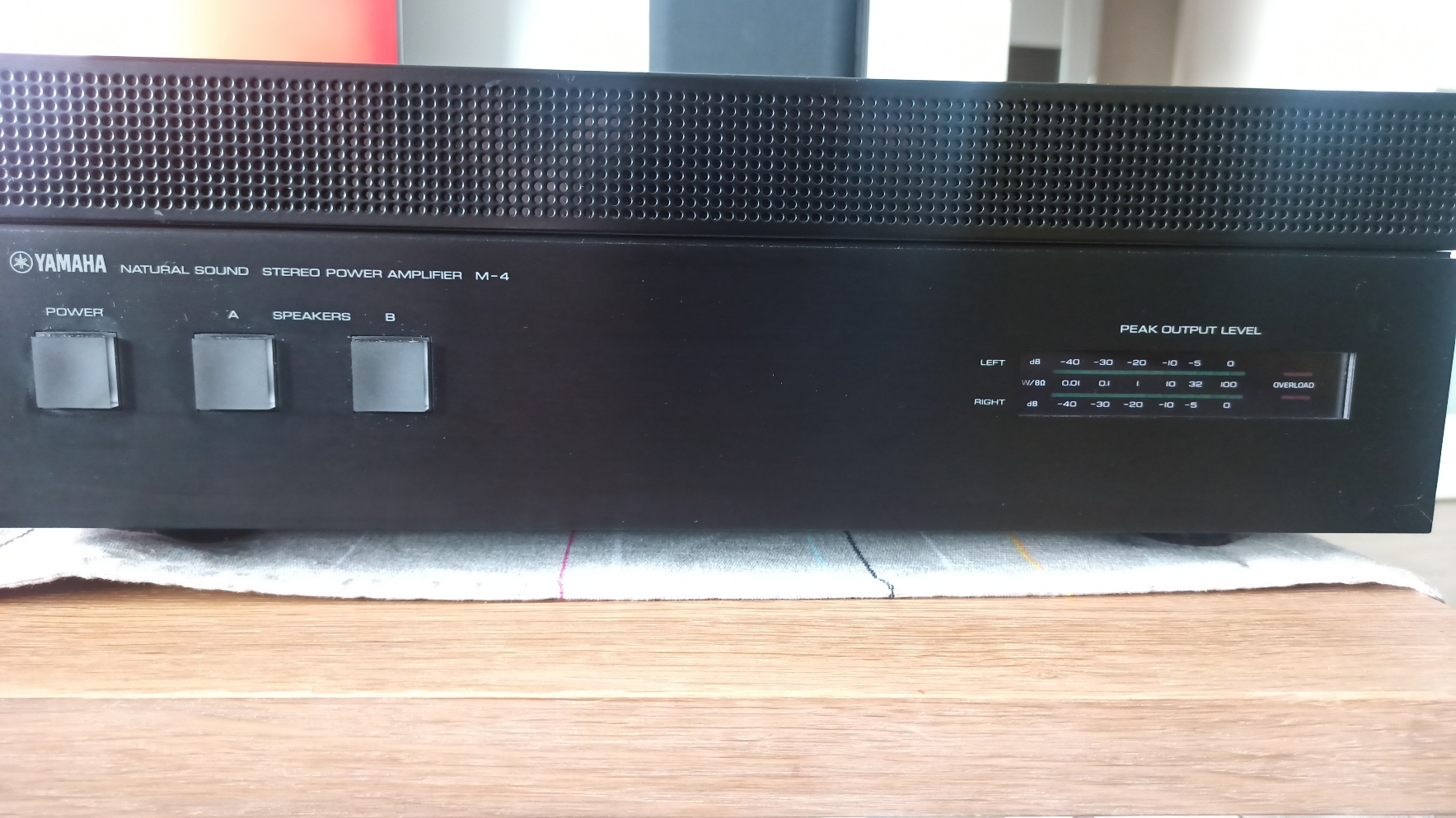

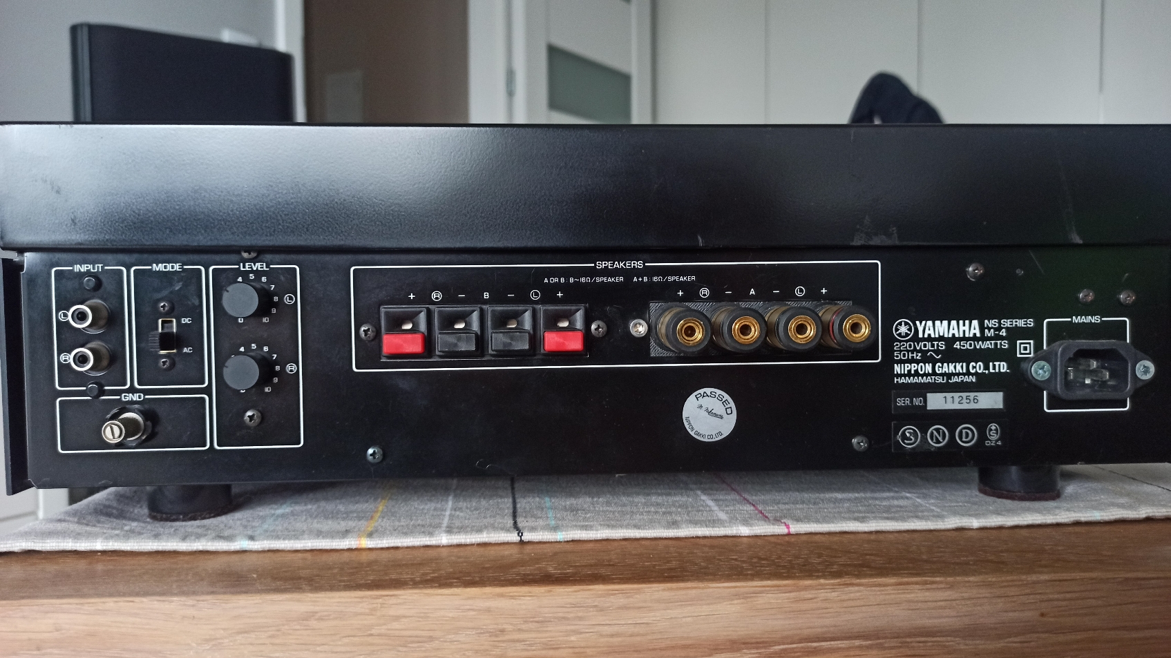

Do sprzedania końcówka mocy Yamaha M-4 jedna z dwóch które są w moim posiadaniu a kupione od naszego kolegi Martynki opis co zostało zrobione, żeby mieć spokój na parę lat...
Cena dla forumowiczów 3300zł.
http://www.winyl.net/viewtopic.php?t=13431&start=255
Sprzedaje, ponieważ trochę zmieniam tor i nie będę potrzebował aż tak dużej mocy czyli dwóch.
W razie pytań techniczne myślę, że Marcin pomoże i odpowie dla zainteresowanych a resztę oczywiście ja ;)
Gwarancja serwisowa 21dni.
Trochę danych technicznych:
https://www.hifiengine.com/manual_libra ... /m-4.shtml
Odbiór najchętniej osobisty Olsztyn.
Wysyłka DHL dobrze zapakowana.

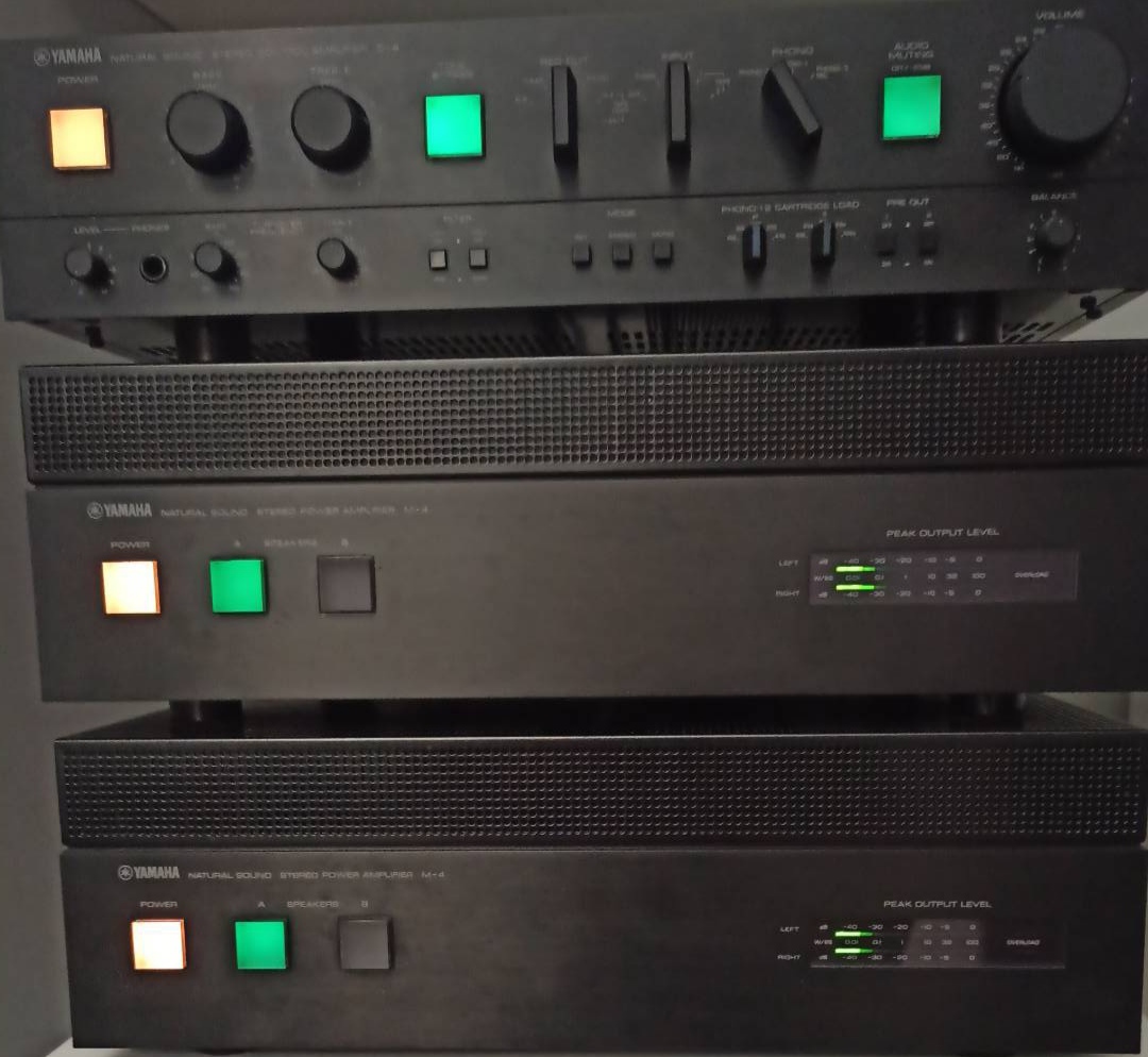

Moja ulubiona stara seria Yamahy. Ale zdjęcia mało marketingowe i martwe ;)

Dlatego taki zestaw zostaje ze mną na dłużej ;) a co do zdjęć moje też są więcej niż mało marketingowe :) bo na żywo wygląda lepiej.

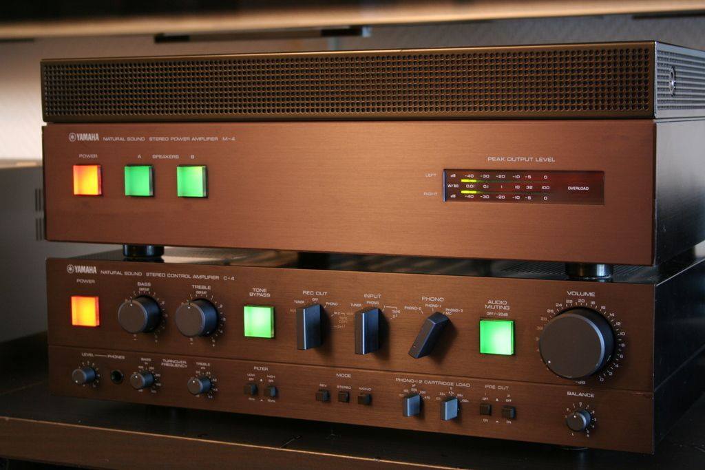

Moja też. I gra lepiej niż starsza siostra M2, którą też miałem.
Tutaj opis z vintageknob:
http://www.thevintageknob.org/yamaha-M-4.html
I widzę, że Axel się ze mną zgadza co do wyższości konstrukcji M4 nad M2

- wyjścia głośników A to VIABLUE
