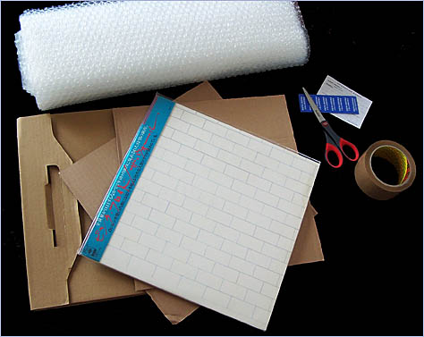

Chyba wystarczy trochę chcieć i można zrobić to dobrze. Niektórzy sprzedający wydaje się że nie zdają sobie sprawy że w momencie otrzymania należności towar przestał być ich własnością. Więc trzeba jak najszybciej wysłać go do nowego właściciela i tak zabezpieczyć aby odebrał go w stanie nie pogorszonym. Znalazłem poniższy obrazek w sieci, nietrudno się domyśleć jak powinno wyglądać pakowanie. Dodam tylko że folie powietrzną stosuje się jako wypełnienie, jeżeli w pudełku nie ma już miejsca wystarczy założyć zwykłą folie w celu izolacji okładek przed wilgocią i paprochami. Niektórzy sprzedawcy (głównie zagraniczni) dodatkowo wyciągają płyty z okładek aby uniknąć na nich okrągłych zgnieceń od winyla. Ten dodatkowy sposób ma tylu zwolenników co przeciwników.

Wydaje mi się, że powinno być to (sposób pakowania płyt LP) zamieszczone na stałe u góry działu "Sprzedam" do obowiązkowego przeczytania dla sprzedających :) A może też inne zasady, w końcu oferują sprzedaż na forum Winyl.net - niektórzy logują się tu tylko, żeby tylko sprzedać ;)

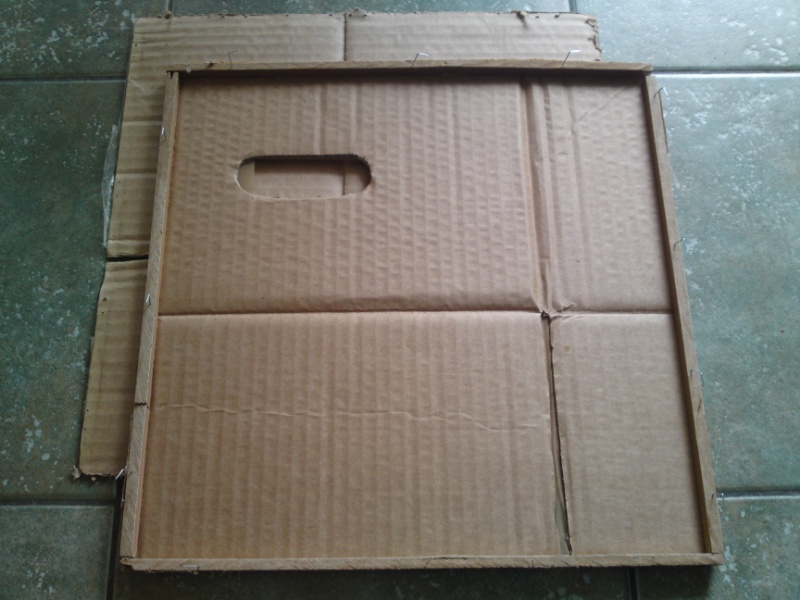

Muszę przyznać że pomysłowość jednego z ebay-owych sprzedawców winyli bardzo pozytywnie mnie zaskoczyła. Zakupiona u niego płyta była opatulona w równo przycięty karton przymocowany do drewnianych ramek za pomocą zszywek tapicerskich. Dodatkowo płyta była w grubej folii, a całość wraz z kartonem w papierze pakowym. Za takie pakowanie ów sprzedawca dolicza sobie zaledwie 50 eurocentów. Nie muszę dodawać że płyta dotarła w idealnym stanie, nie ma mowy o zagiętych rogach okładki czy innych przykrych niespodziankach.
