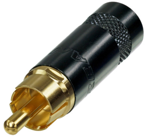

Krótkie wtyki RCA/chinch
Poszukuję jakichś dobrych wtyków chinch (RCA) o niedużej długości, aby zmieściły się pod wzmacniaczem Luxman (który ma wszystkie wejścia od spodu). Moje ulubione Amphenol ACPR niestety są za długie. Neutrik NYS 352 nadają się (sprawdziłem), ale po podłączeniu bardzo trudno je odłączyć w cywilizowany sposób, tj. bez szarpania. Czy ktoś miał do czynienia z tymi?

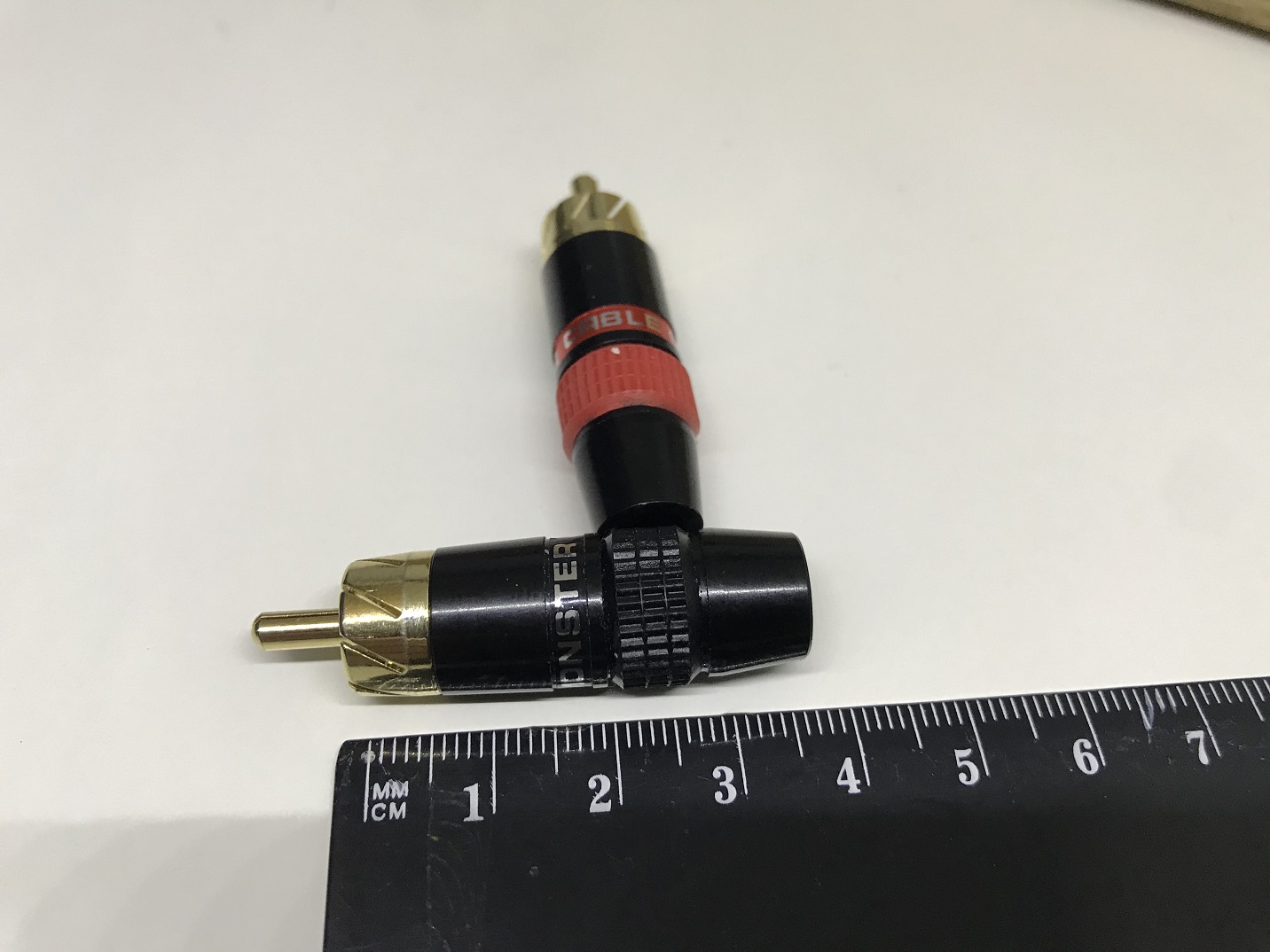

Re: Krótkie wtyki RCA/chinch
Mam wtyki Monster Cable i te mieszczą się w Twoich kryteriach.
Tzn. 4 cm długości i kabel max 8mm. Pozdrawiam. Marek.

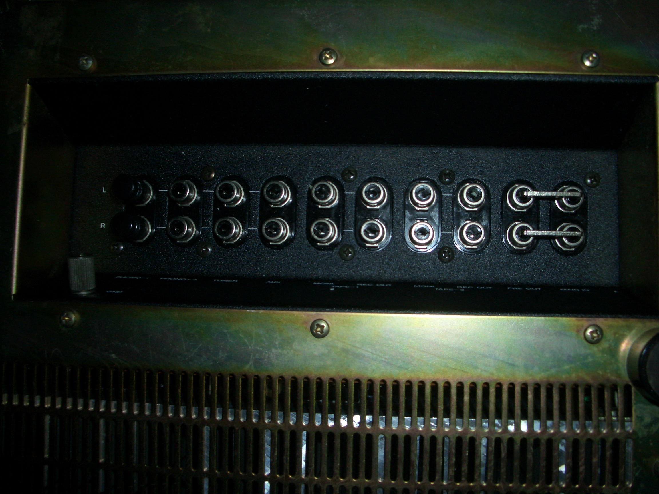

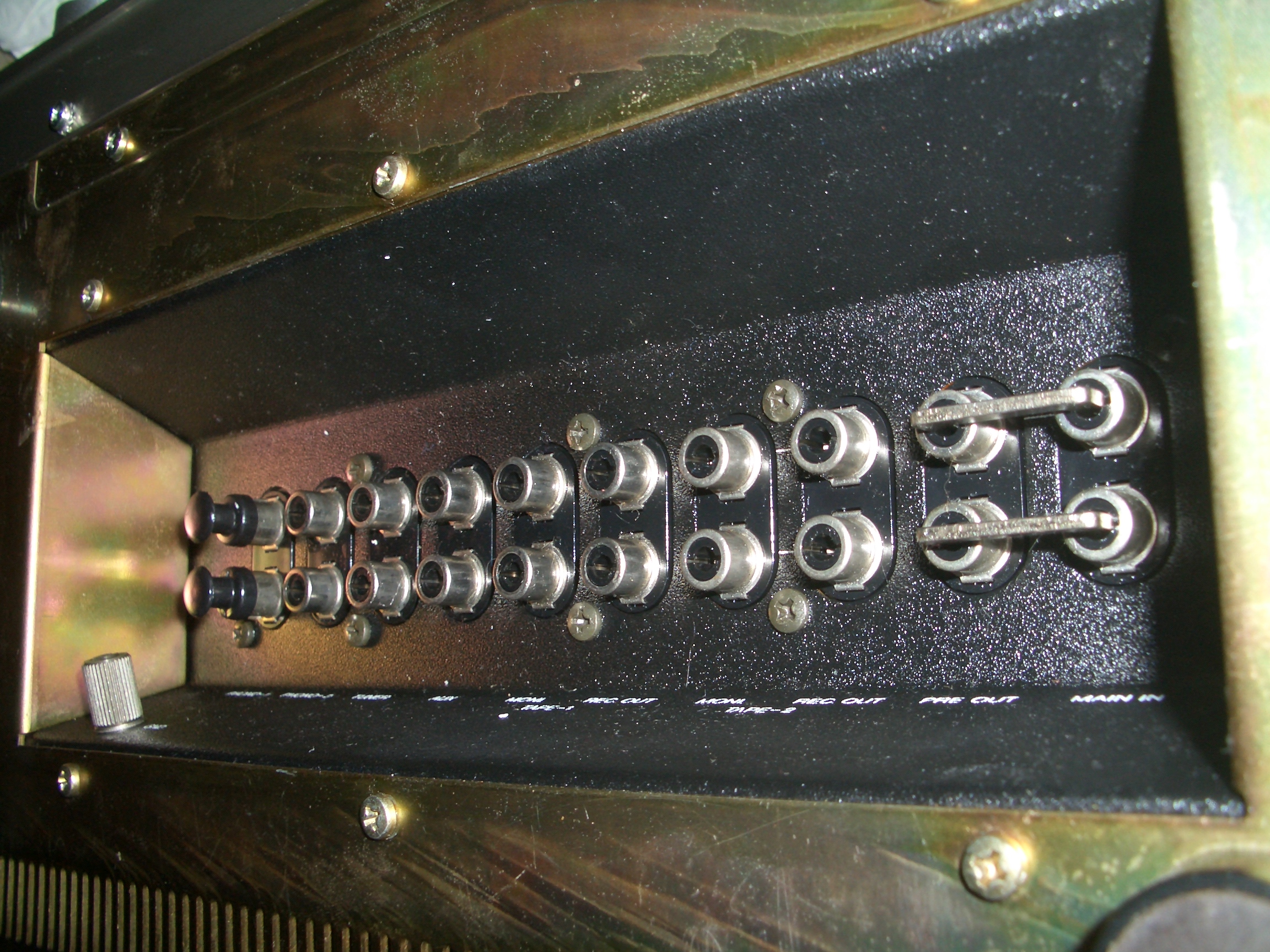

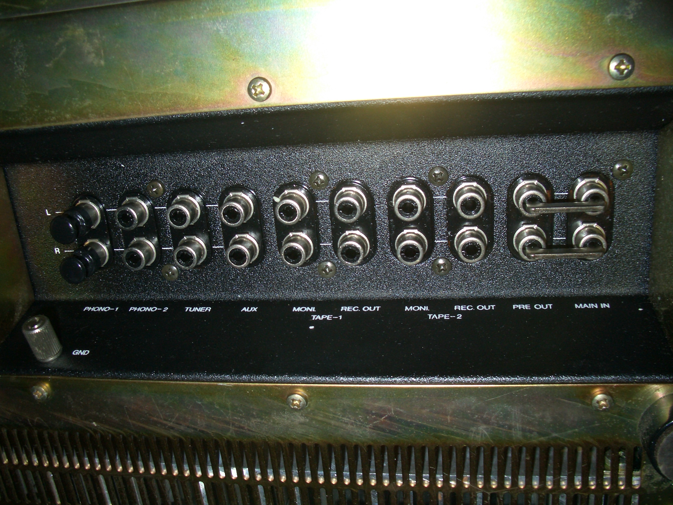

Wzmacniacz wrócił z przeglądu, jest sprawny, chciałbym więc trochę jaśniej naświetlić temat.
Jak już wiemy, Luxmany jednocyfrowej serii "L" mają wejścia pod spodem. Tymczasem większość dostępnych obecnie kabli jest cholernie sztywna i nawet przy dość krótkich wtykach nie chce się zgiąć tak, żeby to zgięcie zmieściło się w ciasnej przestrzeni pod wzmacniaczem, nie wywierając niepożądanych sił na same wtyki (ze szczególnym uwzględnieniem lutów). Tym bardziej, że chciałbym w przyszłości pozbyć się tych wielkich podwyższających nóżek, które primo nie są oryginalne, secundo głupio wyglądają.
Wydawałoby się, że dobrym rozwiązaniem byłyby wtyki (a tymczasowo i przejściówki) kątowe. Ale tu pojawia się kolejny problem. Otóż gniazda znajdują się we wnęce o głębokości circa 3 cm, czyli we wszystkich znanych mi dostępnych modelach kątowników tuleja na kabel wychodziłaby prosto na ściankę! Potrzeba by zatem albo kątowników odpowiedni długich, albo zgiętych pod kątem raczej rozwartym niż prostym. Ewentualnie coś naprawdę, ale to naprawdę krótkiego. Czy ktoś gdzieś jedno lub drugie produkuje?
Zresztą pokażę Wam na zdjęciach, jak to wygląda. Może komuś z Was przyjdzie do głowy jakiś pomysł?
