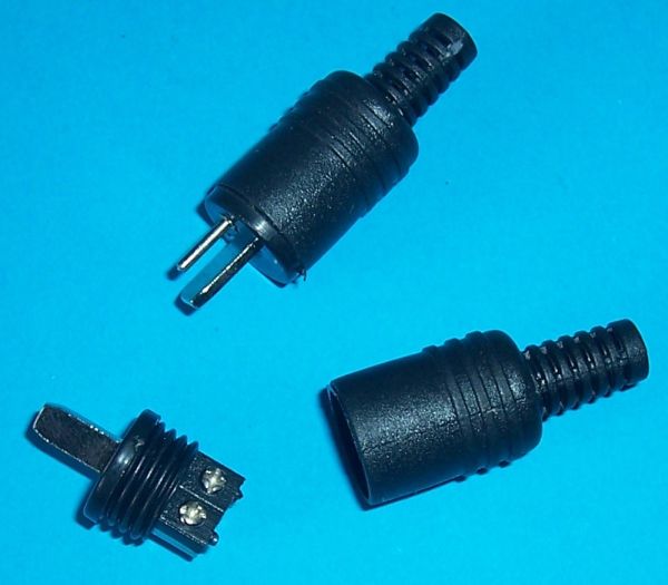

Na zdjeciu które prezentujesz są gniazda wtyków DIN 2. Wtyki wglądają tak:
http://obrazki.elektroda.net/20_1258021922.jpg

sprzedający właśnie mi napisał że kolumny mają wejście din takie, jak to czarne na załączniku
to chyba nie ułatwia zadania dobrania kabli - to kolumny Heco psm 800
Czyli muszę coś takiego chyba kupić?
http://allegro.pl/wtyk-glosnikowy-na-ka ... 57265.html
A do tego jakiś zwykły kabel głośnikowy?

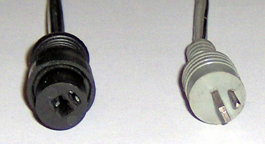

Podepnę się do tematu, zakupiłem Grundig Box 1500a i aby je podłączyć do wzmacniacza musiałbym zakończyć posiadane przewody gniazdem 2DIN/PIN. Kolumny mają "męską" wersję wtyku. Czy macie jakieś sprawdzone marki takich końcówek na przewód miedziany? Czy może najlepiej kpl. przewód kupić jakiś dobry? Nie chciałbym tracić na jakości dzwięku przez kiepskie złącze.
Onkyo A8850 + Onkyo DX7011 + Onkyo T4930 + Technics SL-5310 + TA Elektroakustik PP-140/Grundig Box 1500a Proff.
grzehu82
- Posty: 2064
- Lokalizacja: Bydgoszcz
Re: Wtyki DIN2 i kabel?
Najlepiej byłoby zdobyć przewód z epoki, te końcówki obecnie w sprzedaży to straszna chińszczyzna. Przy lutowaniu obudowa topi się w rękach. Mogą być ewentualnie jak znajdziesz zakręcane (jak wyżej ktoś dał foto )wtyki 2DIN.
