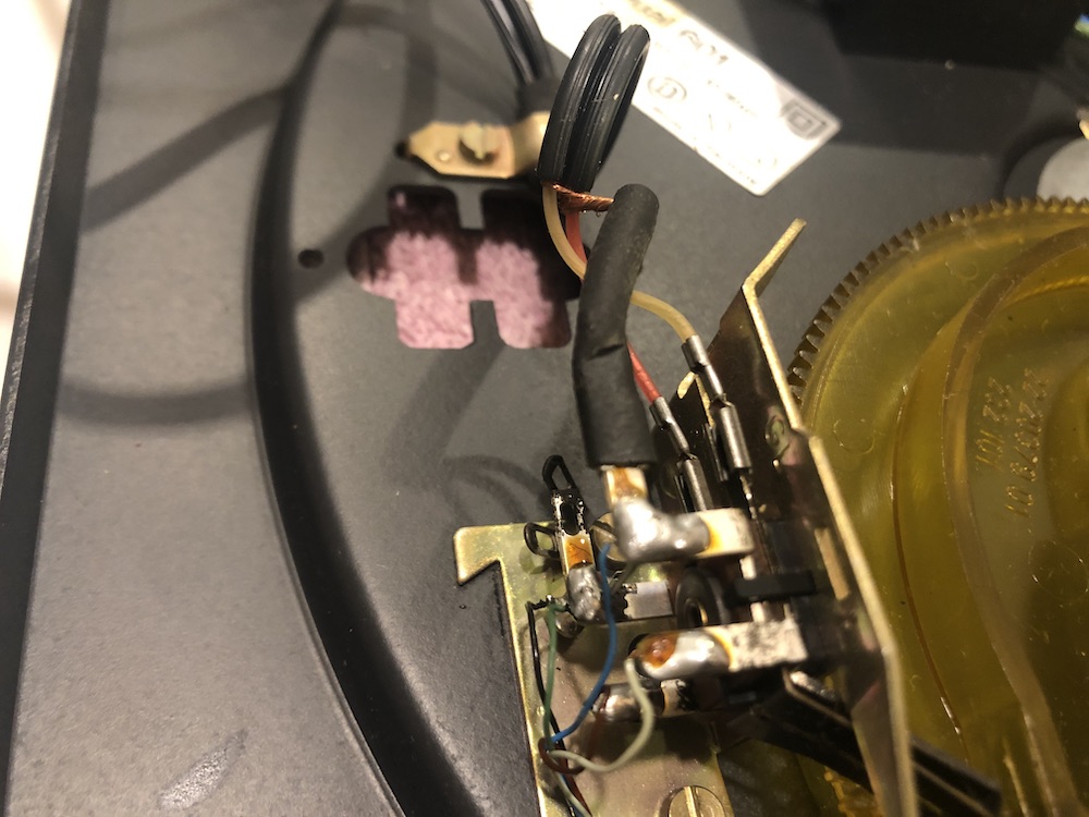

Wracając do tego tematu. Czy kupno gotowego kabla RCA takiego jak tutaj (tylko z osobno wyprowadzonym przewodem masowym):
https://allegro.pl/oferta/przewod-do-gr ... 8710556071
I podłączenie w miejsce aktualnych złącz będzie dobrym rozwiązaniem? Czy trzeba usuwać mostek jak pisałeś wcześniej? Tak to aktualnie wygląda u mnie w gramofonie i na chłopski rozum bym po prostu wypiął aktualny przewód i podłączył nowy tylko RCA w takim sam sposób:
W ten sposób uniknął bym używania lutownicy, której nie mam, a specjalista w Krakowie zawołał 150 zł za samą wymianę :)
Sony PS-X50 | Sony XL35A | Leak Stereo 230 | Wharfedale Linton 85th

Re: DIN - RCA
#15
Post autor: Jaculek »
Jeśli nie masz lutownicy to jest dobre rozwiązanie. Na pewno lepsze od przejściówki DIN/RCA.
