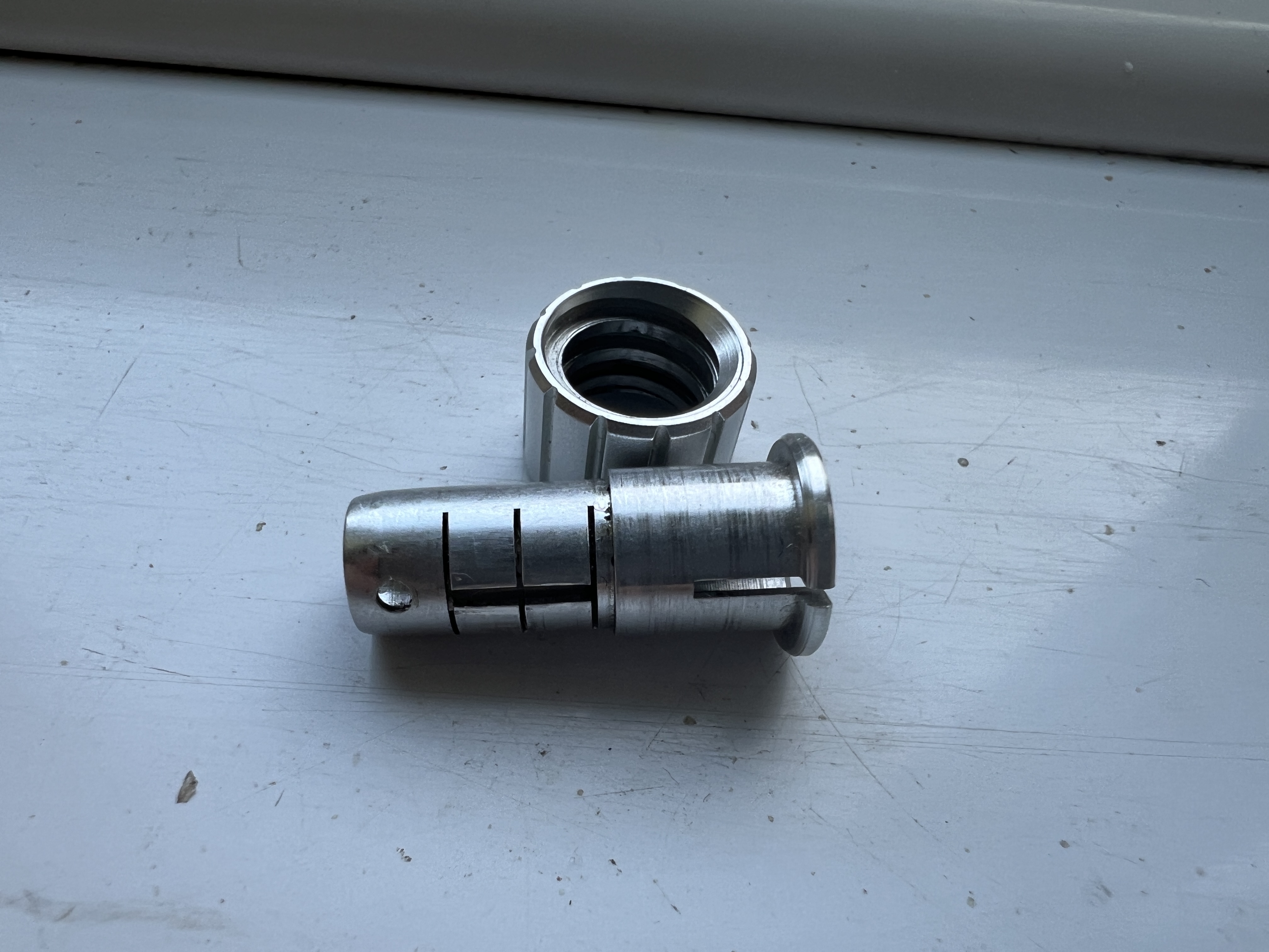

Podstawowy problem, bez rozwiązania którego nie mogę ruszyć dalej, to złącze pomiędzy ramieniem a headshellem. Nie mogę go nigdzie znaleźć w rozsądnej cenie. Mogę kupić od sme2 ale mam sme1 i gość twierdzi, że raczej nie będzie pasowało.
To się chyba nazywa std.
Napisałem do gościa który ma do sprzedania dwa stare ramiona Fonici. Kiedyś robili rzeczy dla Thorensa, może to jest rozwiązanie?
Czy ktoś wie, gdzie takie coś kupić ??? Foto w załączniku.
Ahaja, pisałeś , że sporo tych złączy przerobiłeś, może coś poradzisz?

Gdzieś mi znikła wiadomość od jednego z forumowiczów dotycząca std (łącznik w sme1 pomiędzy ramieniem a headshellem). Proponował zainteresowanie się ramieniami Fonici, być może tam takie siedzą. I ma być może coś pasującego w swojej kolekcji. Proszę o kontakt

34EU w sklepie Thakkera w dziale Accessories >> Sockets Plugs

Ahaja srawdził link. Takich jest mnóstwo. Tylko to co siedziało u mnie ma jeden otwór na śrubę mocującą a wszystkie które wyśledziłem mają dwa. Czy jeden z tych dwóch otworów pokrywa się z moim czy muszę szukać koniecznie z jednym ?
Posty: 45340
Re: Kabel sygnałowy do gramofonu
#30
Ja bym kupił i sprawdził, najwyżej zwrócisz.
To nie są oryginalne części tylko zamienniki.
