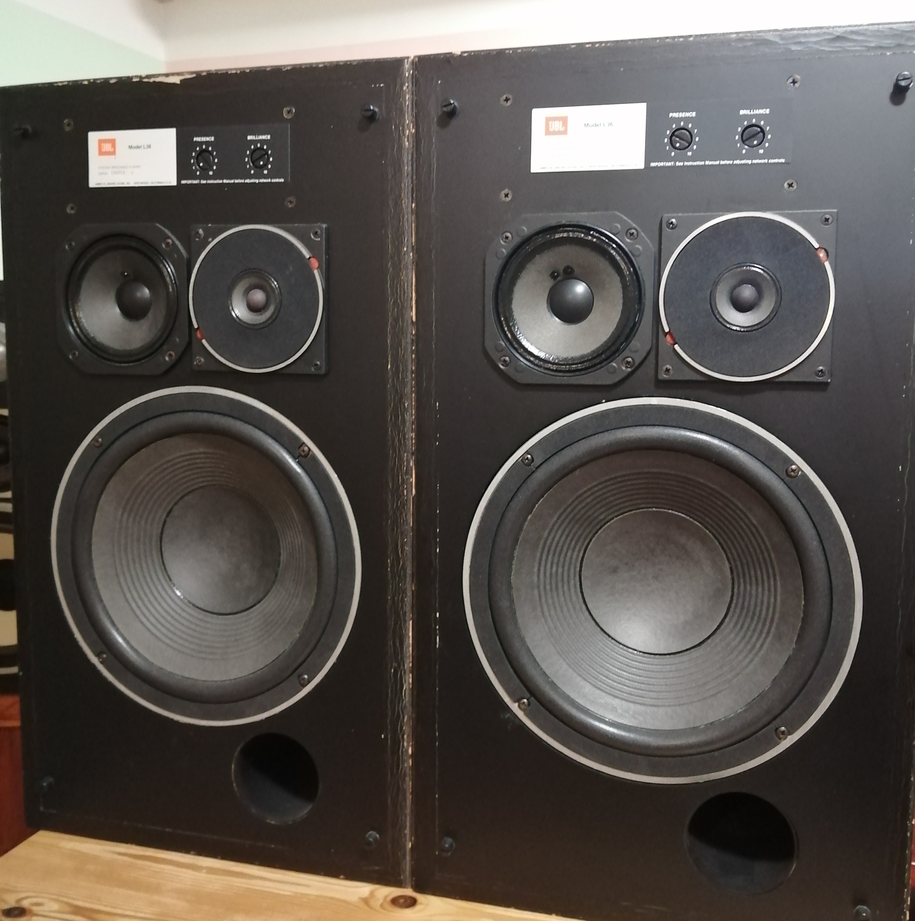

Arkadyo fakt jest taki ze to klasyk,a organoleptycznie stwierdzam ze gra dobrze do perfekcji może im daleko. Ale z tego co tu miałem grają najlepiej,nawet moje nowowybudowane odgrody nie dają rady. Z odgrody da się wyciągnąć piękny dźwięk ale nie kompletny,tzn.oprócz głębokiego basu reszta jest popodcinana na idealny wymiar(jak dla mnie)
Tak jak piszesz, nie mam zamiaru ich ulepszać technicznie,muszę stworzyć do nich maskownice reszta jest bez zarzutów. Nawet jest zrobiona konserwacja na zawieszeniach wiec mam spokój na „powiedzmy” kilka lat…

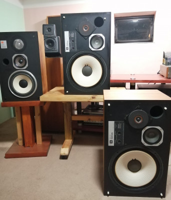

Myslę Kolego Lenart, ze nie widziałeś na oczy ani nie słuchałeś ani JBL L100 ani KEF 107. Nie od dziś i nie jednemu wiadomo, ze JBL L100 NIE NADAJĄ się do lampy, a na pewno już nie do słabej. To kolumny do tranzystora. Owszem, są JBL grające poprawnie z Lampą (choćby wspominane L86). Na pewno jednak nie są to JBL L100. A jesli chodzi o ilość i potęgę oraz jakość basu to nie zawsze wielkość kolumn jest czynnikiem decydującym. Przykładem choćby wspominane L86 posiadające duzo większy i lepszej jakości bas, pomimo że wyglądają filigranowo w zestawieniu z L100. Z przebitką wielkości na poziomie 10x tez nieźle pojechałeś
. Na pierwszym moim dołączonym zdjęciu widać wyraźnie JBL L100, a w tle za nimi KEF 107. Wolno Ci mieć swoje zdanie na temat JBL, jednakże będzie to wyłącznie Twoje zdanie. Ja spotkałem się z wieloma opiniami podobnymi do mojej lub też Kolegi piszącego bezpośrednio po mnie. Pozdrawiam.
PS Do Tonsili nie będę porównywał. To odrębny temat, natomiast jesli chodzi o KEF 107 to posiadam je od ponad 6 lat i użytkuję w pomieszczeniu odsłuchowym zaadaptowanym akustycznie o powierzchni ok 17,5 m2, a więc niewielkim i .... nigdy nie usłyszałem np dudnienia czy innych niedogodności. Tak wiec Twoje domniemania na temat tychże, też uważam, że sa napisane na podstawie zasłyszanych opinii, a nie własnousznych obserwacji. A jesli nie wierzysz to zapraszam do posłuchania (pomorze zachodnie) zarówno KEF jak i JBL (dwa modele) i nie tylko. Obiecuję ugościć tak jak nakazuje polska tradycja
