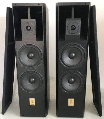

Cześć jeszcze raz.
Mam na oku kolumny Hans Deutsch HD309 (Bez nazwy ATL).
Są w stanie bardzo dobrym, ale niestety czarne
Co myślicie o takim modelu od strony muzyczno-technicznej.
Co do estetyki i wykończenia, może ktoś ma wiedzę czy są one pokryte fornirem, który można ewentualnie szlifować, czy trzeba okleić nowym fornirem np orzechowym. Czarny to nie jest mój kolor
To jest ten sam model jak na foto tylko to jest zdjęcie innego egzemplarza.

W zwrotnicach wszystkie kondensatory są w torze audio.

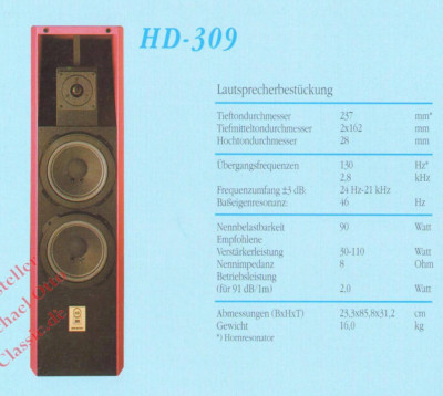

Re: Kolumny do 1500 zł
Krótki opis parametrów.
Na te HD310s też patrzyłem i pewnie bym je wybrał, tylko do tych HD310 mam 400 km, a te 309 wyskoczyły mi koło domu dlatego się zainteresowałem
Ja raczej wolę odebrać sprzęt osobiście.
Będę dalej się rozglądał.
