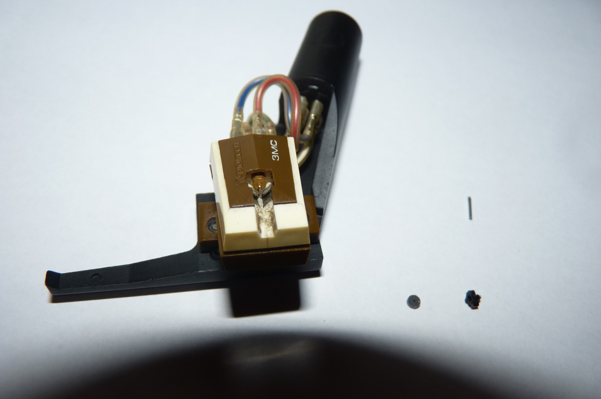

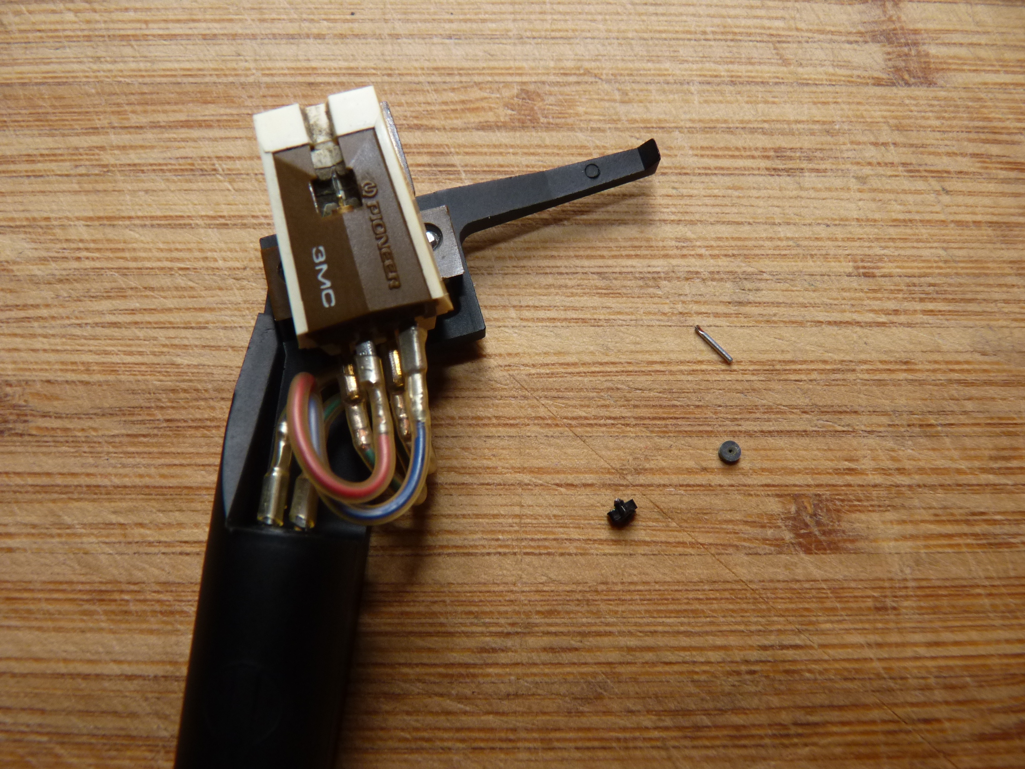

Witam i proszę o pomoc.
Niedawno zakupiłem gramofon Pioneer PL 8 z wkładką 3CM. Wiadomo,że nowy sprzęt to nie jest, to zacząłem go ustawiać, kalibrować i co tam jeszcze. Z jedną rzeczą nie umiałem dać sobie rady, igła nie była ustawiona prostopadle do płyty, odkręciłem całą wkładkę, chciałem wyjąć igle, no i stało się. Mam teraz kawałek igły, magnesiki i sam nie wiem co jeszcze, pewnie igłę już mogę wyrzucić. Dość,że ciężko u nas kupić czy igłę, czy wkładkę oryginalną Pioneera to jeszcze koszt jest praktycznie taki, jak wartość gramofonu. Załamałem się totalnie, ale za głupotę trzeba płacić.
Mam ogromna prośbę do szanownych forumowiczów. Pomóżcie, co teraz lepiej zrobić, Kupić oryginalną igłę, czy może szukać jakiejś innej, czy może wymienić całą wkładkę? Prosiłbym o jakieś propozycje. Cena jaką mogę przeznaczyć, to coś w granicach 200 zł, no chyba że na prawdę warto dołożyć jeszcze ze 100, jeżeli efekt byłby znaczny na plus.
Dodam jeszcze że muzyka jaką słucham to rock, pop. W tej chwili gramofon mam podłączony pod stary wzmacniacz Diory, ale posiadam Harman Kardona HK 680 i planuję zakup preampa ART DJ Pre II, kolumny to konstrukcja DIY. Dołączam fotki z tego co mi zostało.
Z góry dziękuję za pomoc Włodek.
P.S.Na naszym olx znalazłem całą wkładkę za 400, być może troszkę taniej udałoby się kupić https://www.olx.pl/oferta/wkladka-mc-pi ... 6886eecd8f

Na zdjęciu tego za bardzo nie widać, ale w korpusie w miejscu igły został coś jakby "włos" być może to część igły. Próbowałem go wyjąć że znajomy elektronikiem ale nie da rady,nie chce na siłę czegoś robić,bo nie chciałbym żebym zniszczył jeszcze korpus. No ale z drugiej strony jak nie wyjmę to nowej igły nie założę. Pytanie czy w ogóle da się założyć tam jeszcze jakaś igłę.

Włodku wnoszę, to co wyżej. Nie wykonałeś poprawnie geometrii ustawienia wkładki i ramienia. Przypuszczalnie również nacisku, kąta śledzenia itd... Stąd problem odsłuchowy. Obecnie już nie stwierdzisz tego z całą pewnością nim nie wymienisz igły.
Generatory wkładek ulegają uszkodzeniu niezwykle rzadko. To stawiałbym na miejscu ostatnim.
Zasadniczo z porównania z Mf-104 nic nie wynika poza tym, że brzmienie ci nie odpowiada. To inny typ wkładki w ogóle, typowy MM versus HO.
Co zrobić? Jeśli nie chcesz wymienić igły, to pozostaje wymiana wkładki z założonego poziomu cenowego 200-300 pln i odzyskanie jakiejś kwoty z korpusu HO, który wydaje się być dobry. Kwota do odzyskania nie jest jakaś specjalna, bo główny koszt w tej wkładce w jej obecnym stanie to igła. Zatem sam korpus może być atrakcyjny tylko dla kogoś, kto ma już taką igłę. To przypadek raczej incydentalny, bo w praktyce najczęściej jest odwrotnie.
Dlatego ceny korpusów na rynku wtórnym są niskie, a wręcz bardzo niskie.
Decyzja należy do Ciebie.

Tak to igły nowe. Nie mam pomysłu gdzie szukać tańszych (poza e-bay), bo z Japonii koszt będzie porównywalny (nie sprawdzałem). Sądzę, że warto szukać jednak.
Ta wkładka rokuje bdb. Jednak poziom MC ma tę przypadłość, że zawsze jest drogo
Niestety ta igła wychodzi sporo.(600 to już poziom, gdy daje się szukać całkiem fajnych wkładek obu typów). Wyjątkowo pechowo się do tego zabrałeś.
Przy założeniu takiego wydatku, to chyba bym się zastanawiał czy nie kupić Shure M97xE lub czegoś używanego z nową igłą. Np AT13Ea + nowa igła. Tu (do 600) generalnie jest spory wybór.
Ewentualnie AT100e za około 300, Shure M44 (ale już zdrożały sporo i G i -7. M92?), itp.. AT120 - ale przekracza budżet. No jest ich parę, tylko przykładowo podaję, bo są jeszcze Ortofony, itd.
Być może już AT95e za 119 obecnie, mogłaby się Tobie spodobać, a cena bardzo dobra. Tyle, że pewnie po chwili będziesz szukał czegoś "co w opisach robi lepiej"
