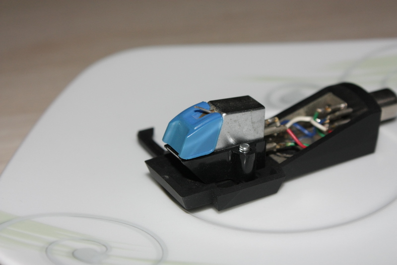

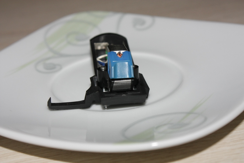

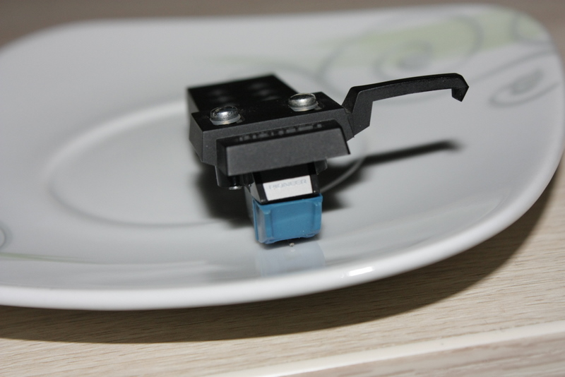

Podpinam zrobione foty aktualnej wkładki:
Dziękuję za przedstawione propozycje, jeżeli ktoś z Was rozpozna model mojej wkładki to może na początek zacznę od jej poprawnej kalibracji przed zakupem innej.

wkładka do Pioneer PL-514X
Nikt z Was nie wie co to może być za wkładka na prezentowanych zdjęciach? Jeśli miałbym na początek zakupić nową igłę to na obecna chwilę nie wiem jakiej szukać? Czy jednak lepiej odpuścić starą i zakupić coś nowego?

- Posty: 44915
Twoja wkładka to Pioneer PC-110. Zalecany nacisk - 2.2g.
