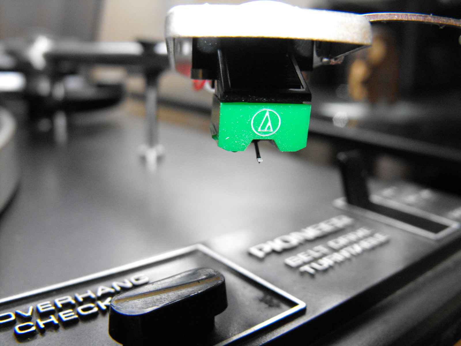

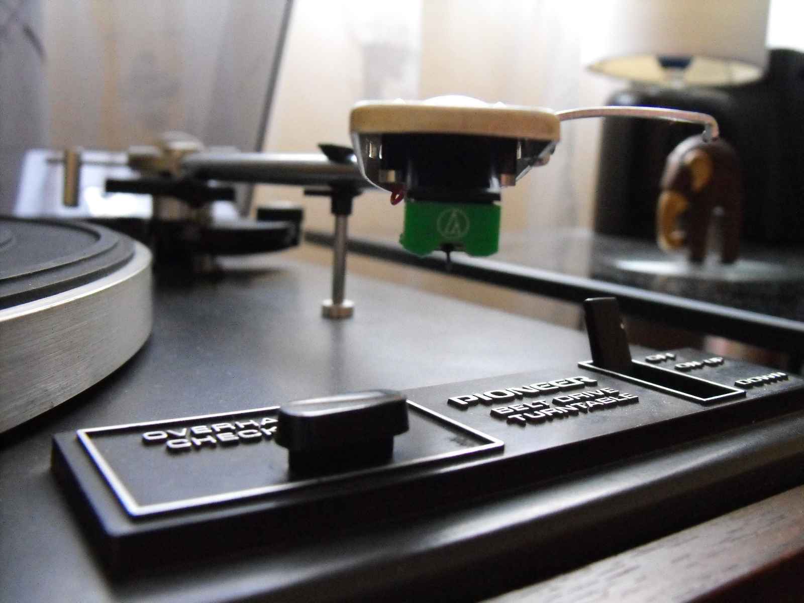

Czy po zdjęciu można rozpoznać jaka to jest wkładka?
Moja wygląda jak wcześniej poruszana AT-95E, przynajmniej ma taki sam kolor:)
- Posty: 44915
Jaka wkładka do PIONEER PL-12D
Tak, to jest AT-95. Skoro tak to pewnie nie ma jakiegoś dużego przebiegu, ale "w razie co" zawsze możesz sobie sprawić nową igłę (najlepiej oryginalną, a nie zamiennik) i już masz niczym nówka
