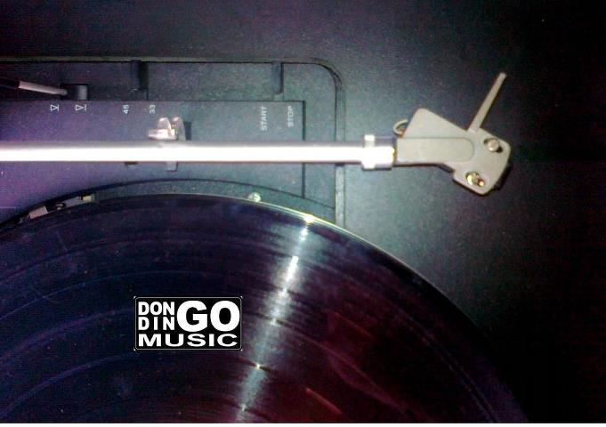

Proszę o poradę, być może ktoś z Szanownego Koleżeństwa będzie wiedział. Dostałem od znajomego gramofon Grundig PS 8000. Wszystko z nim w porządku jak się zdaje, dziesięć lat leżał na strychu, brak mu było zasilacza , ale to nie problem - są w sklepach 12 woltowe. Brakuję mu też uchwytu do mocowania wkładki. I to jest problem , firma Grundig ma w dupie posiadaczy starego sprzętu i nie ma tej części w serwisie. Będę przerabiał końcówkę ramienia i wymienię kable. Mam rysunki techniczne tego modelu, są w necie , znam więc wysokość platformy mocowania wkładki w stosunku do osi ramienia. Nie wiem jaką wkładkę z dzisiaj dostępnych zamontować tak aby pasowała do wysokości ramienia. Proszę o poradę jaką wkładkę wybrać jednak cen max 250 zł. Nie sądzę aby było warto inwestować ponad miarę w ten gramofon. Ja już wiele lat nie mam gramofonu i postanowiłem ten wyremontować dla siebie i znów posłuchać winyli. Prosze o poradę.

Na szczęście można tą część jeszcze dostać.DonDingo pisze:Brakuję mu też uchwytu do mocowania wkładki.
Może dlatego, że ten gramofon to tak naprawdę nie Grundig tylko Dual? Konkretnie to Dual 455, wciąż produkowany.DonDingo pisze:firma Grundig ma w dupie posiadaczy starego sprzętu i nie ma tej części w serwisie.

Tak. To są identyczne gramofony (tylko znaczek mają innyDonDingo pisze:czy uchwyt do mocowania wkładki jest taki sam w Grundig ps 8000 i w Duaal 455 ?
Nie.DonDingo pisze:Ja o tej wkładce AT 95 E myślałem, tylko pytanie , - czy ona nie będzie za cięzka?.
Masz trzy realne rozwiązania, droższe i tańsze, sensowniejsze i mniej sensowne:
a) kupić samą część (nową bądź używaną), tj. ta ze sklepu Thakkera, zalinkowana powyżej
b) znaleźć sobie tanio gramofon-dawcę z którego przełożysz sprawną część
c) produkujesz własnego headshella, zgodnego (lub niezgodnego

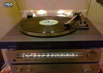

NO ! JEST oryginalna główka i tymczasowo zamontowałem stara polską wkładke aby przetestować mechanikę. Działa bez zarzutu.... mam fajny gramofon!

NO, Grundig już gra , wkładka jeszcze jakas stara ale niedługo będzie lepsza

NO, Grundig już gra , wkładka jeszcze jakas stara ale niedługo będzie lepsza, a przynajmniej oryginalna. Kupiłem używkę DMS 251 E. i tu pytanie do Was .... będę kupował nową igłę do niej kto z Was miał styczność z igłami STYLUS sprzedawanymi przez WAMAT ? To sa zamienniki ale co są warte ?
