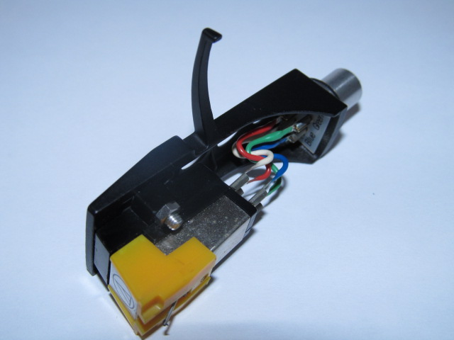

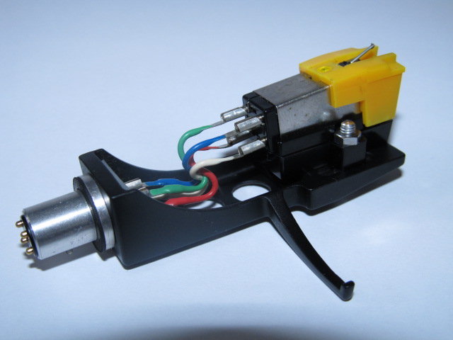

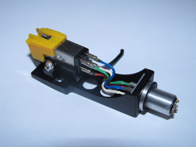

Witam. Proszę o pomoc w zidentyfikowaniu wkładki i igły widocznych na załączonych zdjęciach. Pochodzą z mojego Technicsa SL-Q3. Wydaje mi się, że igła to chyba sferyk Audiotechnica AT-44, choć pewności nie mam. Co do wkładki, to jestem zupełnie zielony... obydwie siedziały w gramofonie od momentu zakupu i wówczas zapomniałem się o nie zapytać z braku należytej wiedzy :doh:
Noszę się z ich wymianą na porządną wkładkę z eliptykiem w rozsądnej cenie jak na początek unowocześnień i chodzi mi po głowie zakup wkładki z igłą Audiotechnica AT-95. Czy to dobry wybór dla tego gramofonu ? Proszę o pomoc i oczywiście sugestie.
Dodam, że słucham głównie rocka i metalu - jeśli ta informacja ma jakieś znaczenie w doborze nowej igły z wkładką w tym przedziale cenowym/jakościowym.

To jest AT-70 lub 71.
AT-95E to nie jest dużo lepszy przetwornik.

Frenzy pisze:Zakładam, że zdobycie oryginalnej wkładki z igłą Technics EPC-270C (bo chyba taka siedziała od nowości w SL-Q3) graniczy z cudem
W Q3 siedziała EPC-207C, nie 270C. Zdobycie nie jest problemem i jest to bardzo fajny przetwornik, ale nie ma do niego oryginalnych igieł. Bardzo dobry zamiennik (Jico SAS) kosztuje około 100 dolarów.
Godny polecenia w tym przedziale cenowym jest jeszcze Shure M44G.
Shure M97xE jest również jak najbardziej godny polecenia, ma dobrego kopa i dobrze dogaduje się z takimi ramionami. Kosztuje 350 PLN

Posty: 45340
Zakup nowej wkładki z igłą do Technics SL-Q3
#15
Frenzy pisze:Gdzieś przeczytałem, że szczytem możliwości dla lekkiego ramienia SL-Q3 jest zamontowanie AT-120E
Fajna bzdura :)
Frenzy pisze:ale czy nie ma czegoś pośredniego między 120-tką a wspomnianą AT-95E ?
Tak. AT-110, ale ta nie jest już produkowana, więc trudniej ją dostać.
Winters pisze:Bardzo dobry zamiennik (Jico SAS) kosztuje około 100 dolarów.
Można też kupić JICOwskiego eliptyka i też będzie lepiej niż w oryginale, choć pewnie zaraz zaprotestujesz ;)
Winters pisze:Godny polecenia w tym przedziale cenowym jest jeszcze Shure M44G.
Eliptyk? :)
Frenzy:
Jeśli musi być nówka to dozbieraj trochę do Shure M97xE i będzie fajnie.
